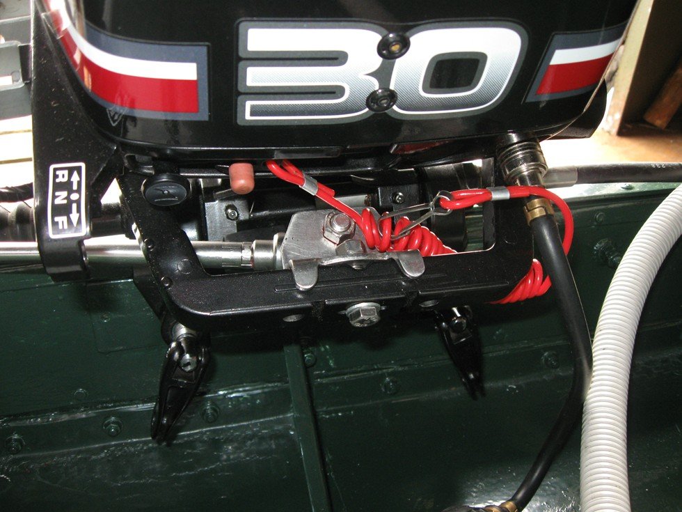

Подскажите по ДУ, подключил рулевое, в одну сторону 1,5 оборота в другую 1 оборот, в чем искать проблему? Руль установлен слева, трос так же по левому борту, получается при при центральном положении мотора тяга троса вылетает менее чем наполовину.
Думал либо пересверлить пластину на моторе, либо подложить шайбы под трубу в которую вставляется рулевой трос.
