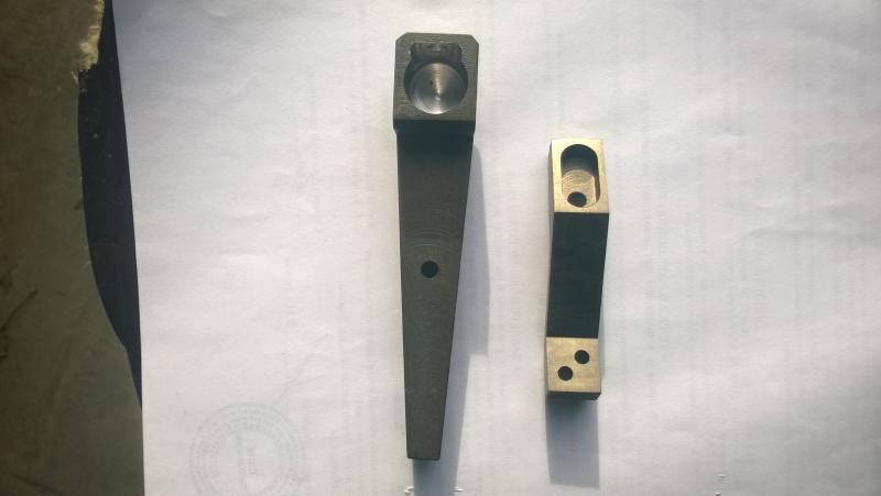

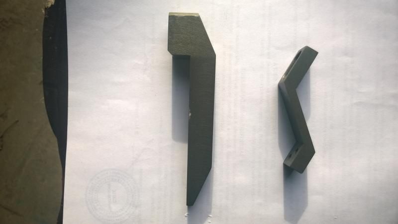

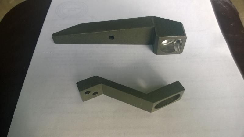

Всем привет. Ну вот, пока зима туда-сюда доллар подскочил неимоверно, а вмести с ним и цена на запчасти и комплектующие, за набор для подключения дистанции к мотору DT30 и DT40 уже просят у нас под 8 тыс. руб. Решил сделать основные детали под номером 11 и 8 самостоятельно. Снял размеры с оригиналов, немного упростил, отдал фрезеровщику и совсем не задорого он мне всё сделал и покрасил даже.
Ниже прилагаются чертежи, может кому нужно будет. Если кому нужны фото готовых деталей - смогу выложить.

ТаргеТ
06.07.2015
152
24
г. Волгоград
ТаргеТ
Просто Крым
Вихрь 30, Сузуки DT30
фото готовых изделий.

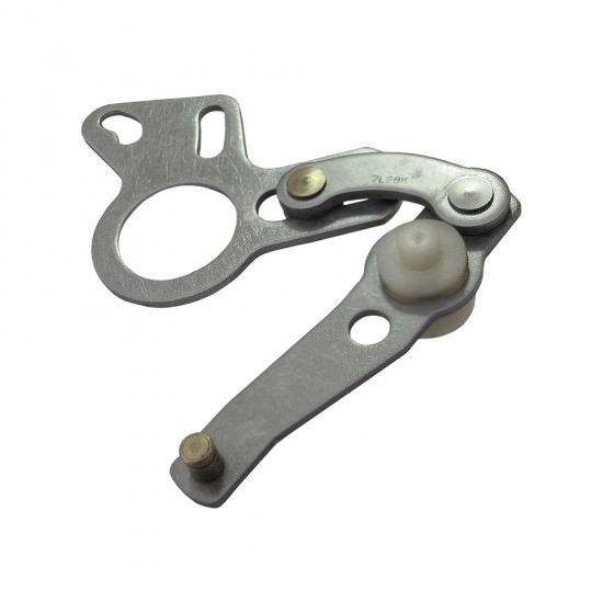

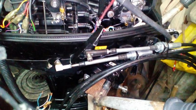

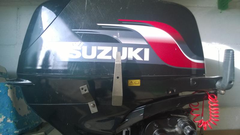

Всем привет. Разобрал машинку дистанции для Сузуки и выяснил, что механизм дистанции газа сделан на толкающий тип, т.е. дугообразная скоба стоит внизу. Нужно переделать как на фото.
Осмотрел деталь, всё сделано на клепках из нержавейки и из латуни. Сначала думал, что надо клепки срезать и заново клепать, но кто-то сказал, что они разъёмные на конус. Может кто-то разбирал и переворачивал деталь? Пож. поделитесь опытом, срочно нужно.
Ооочень маловероятно.............переклепывать или менять.
ТаргеТ
06.07.2015
152
24
г. Волгоград
ТаргеТ
Просто Крым
Такая продается в 1000 размерах. около 2 т.р.
Причем я так понял её не переклепывают а рассоединяют, т.е. одна половинка сделана трубочкой, а вторая стерженек и всё это собирается на конус. Но это мои предположения. Может одну часть надо нагреть слегка и они разъединятся??
Вот тут нужен практический совет - кто это когда либо делал.
ТаргеТ сказал(а):
...Вот тут нужен практический совет - кто это когда либо делал.
Сергей("Старший помощник Лом") емнип переделывал ДУ-шку, ну или картинку выкладывал в какой то теме - не помню сорри :pardon:
11 739
5 252
Есть предложение просверлить еще одно отверстие в кронштейне газульки и перевернуть ее вниз.тогда Д.У.переделывать не надо.

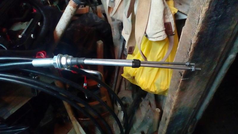

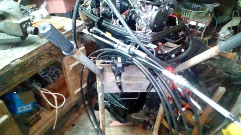

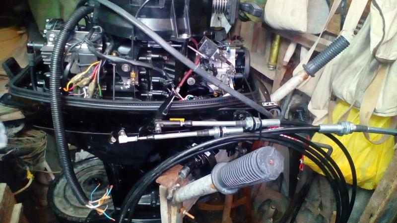

Вот и мои троса ДУ за 1300 рублей за пару. Длиной по 4.5 метра. Не хуже инотросов.
Дмитрий,приветствую.А какие троса приобретали? Не могу придумать от чего "вкорячить".Именно этим сейчас и занимаюсь.
