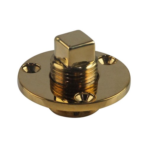

Дим. Я вообще в этом не вижу проблемы. Я всегда во все лодки врезаю вот такую приблуду. Подходит на все совколодки проверено. Как то так. :)
27 978
2 684
Девайс неплохой, но сочетание дюраля и бронзы пагубно для дюраля.
914
:yes: ... Идеально то же самое но из нержи :good:
qwertym
19.02.2013
2 935
172
Минск Беларусь
Илья
Yamaha F-40 BETL
Ну не знаю ребятушки на сколько это правда . Лодки уже по пять лет на плаву.полет нормальный. Да и на Южанке 2 кормовые утки сделаны из !!! БРОНЗЫ !!! Неужели раньше сидели идиоты в институтах и позволили делать так!!!
27 978
2 684
Привет Илья. Сам лично видел на п2 корозированный дюраль от бронзовой пробки. Но случилось это лет за 15...
