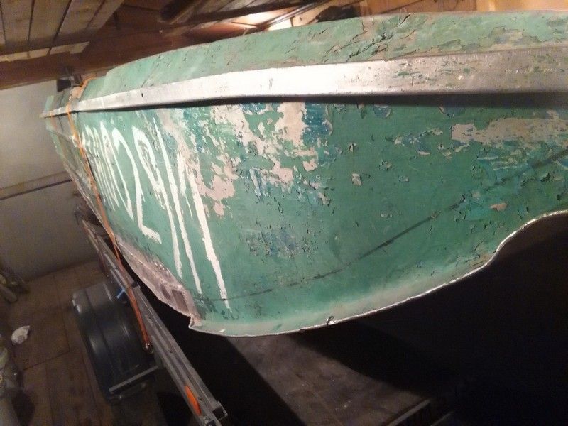

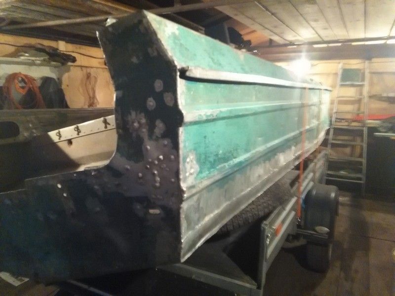

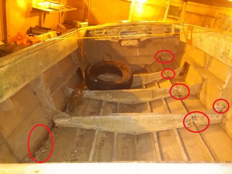

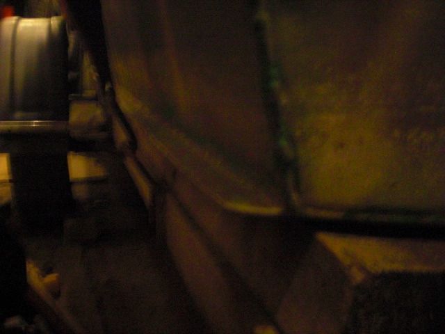

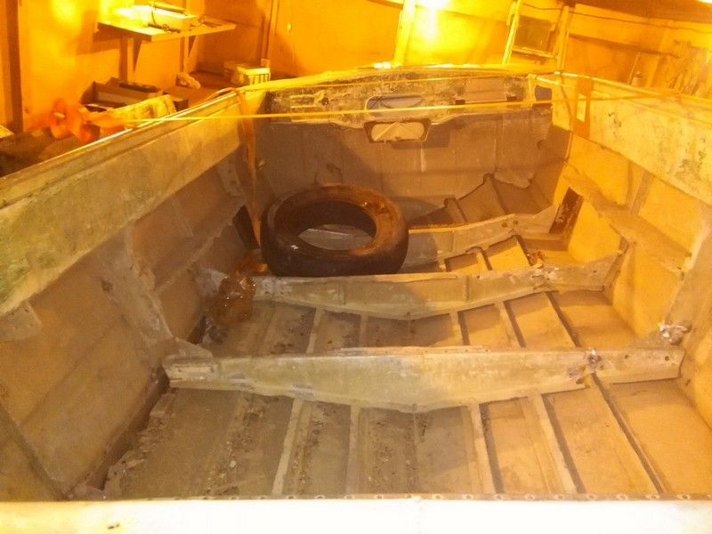

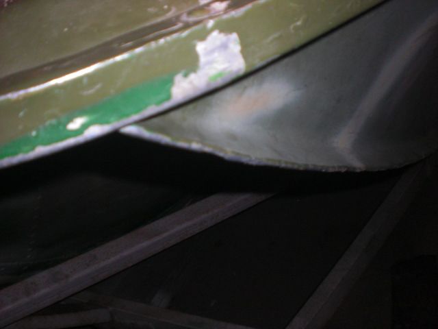

Фото этого ужаса)))
появилась мысль дорезать боковые кили до конца и пустить по ним уголок... либо поставить новые кили тавром (как у центрального)
верх и внутренности переварить не боюсь, а вот больше за сам корпус боюсь.... как срезанные кили повлияют на поведение лодки на воде!

Там прошлись обычным черным металлом усилить пытались))) все будет убираться...
вердикт - в утиль? или все же потратить время?

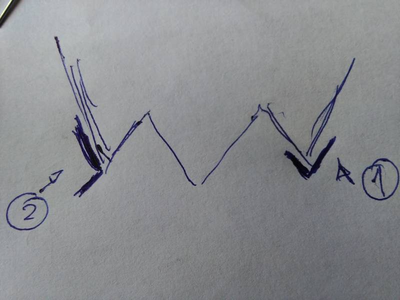

как варить его? 1 или 2? или вообще другой вариант???
9 560
4 780
Я не виликий спец,но мне кажется что первый вариант.Таким образом усилится внутренний шов и укрепится плоскость борта.Да и вид будет по эстетичней.
Да, но заводской вариант всё же 2й и скулы выставлены "в горизонталь" на спонсонах и "в продолжение плоскости днища" после их окончания(к корме т.е.), без отгибов вниз-вверх :yes:
где бы заводской вариант посмотреть бы)))

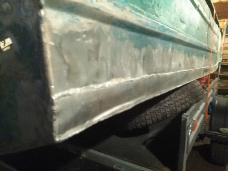

svf1 сказал(а):
где бы заводской вариант посмотреть бы)))...

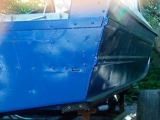

Вот моя, смотри ;)
Класс, спасибо! А какова ширина полки? 3 см? по толщине думаю 4 мм исходя из раскроя что видел где-то на просторах интернета......
Ширину не скажу, лодка на базе, я вон фото рубки Алексею(bigflame_sp) никак не сделаю, пол месяца как обещал... на острове то лень, то непогода, то забуду :pardon:

svf1 сказал(а):
Вот моя, смотри ;)
Доброго времени всем!Ширина полки 34-37мм,толщина-4.
