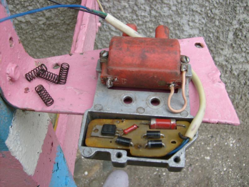

Пробовал сделать зажигание самодельное вместо МБ22 не пошло. Работа родного меня полностью устраивает, не устраивает надежность. Можно ли заменить не надежные детали в родном зажигании на более надежные? Если можно то какие на какие?

Схему нашел одну единственную на МБ22, да в общем все мои злоключения в теме "МБ22 накрылась" описаны, если не трудно посмотри.

Я собираю зажигание, по заводской схеме.Диоды ставлю, не менее 2A-450в.Тиристоры у меня ку-202-р-1, 10A-600в.Конденсаторы ставлю сразу два, чтоб не пришлось потом допаевать.Это схема мб-22 когда плату ставишь на место, обрати внимание на стойку, чтоб не касалась печати.всё остальное по схеме .Ограничитель оборотов, можно не делать.

Заводим и выставляем...... А если он не заводится? МБ 22, блок спаяный, искра хорошая, бенз есть. Что ему надо не понятно. Несколько раз чихнул и все. Как быть тогда? И может он не завестись из за опережения? Под маховиком ничего не делал. Стоит по старым меткам.

Маховик родной, МБ-22?
Бывает ставят от МВ-1 с ампутированным эксцентриком. Попадаются с другим расположением полюсов север-юг. Тогда основание повернуть в любую сторону на 90 градусов.
Сходи на lodka.mobi (сайт Дмитрия 22), там всё расписано подробно.
добавлю http://lodka.mobi/2013/04/23/mb-22-i-raznye-maxoviki/
1 362
Было тоже самое, схема Дмитрия22, мотор не заводится, но с выкрученными свечами искра есть, с закрученными свечами стартер крутит медленней искра пропадает. Так было у меня, попробуй проверить. Эта схема на холостых, и на запуске не работает. Паяли два раза разные люди. Пришлось поставить родную.

Я кажется эту и паял, а у Дмитрия22 вроде на мб22 схемы нет. Прошу прощения у Дмитрия22, забыл уже где чего брал.

Могу ошибаться, у Дмитрия вроде бы схема МБ-23, от МБ-22 отличается ограничением оборотов (а может напряжения). Я в электронике не бум-бум.

Схема именно для МБ 22. Маховик тоже. Один раз я его все таки завел. Потом только чихи то в карб, то в сапог.
