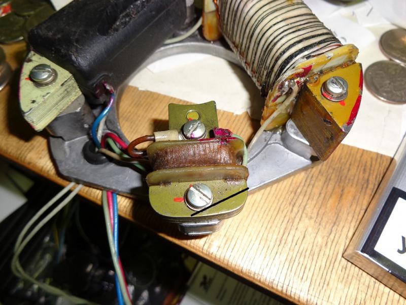

Вот попало в руки МБ-22 с интересной формой магнитопровода датчика. Никогда раньше таких не встречал, обычно все с косым углом (как отметил линией на фото). Кто не будь пробовал с таким датчиком? В чём разница? По идее форма этого датчика влияет на автоопережение.

Сколько МБ-22 видел, все как на фото, с овальным каркасом сигнальной катушки. Мож мало повидал... :unknown:

моменто скоп, стробоскоп, нужен тем людям, которые занимаются моторами. А кто имеет один мотор , то можно и ниточкой.Этими приборами, нужны обороты максимальные, для точной установки уоз Для этого нужен опыт, а без него останешся без рук.Без нагрузки максимальные обороты давать нельзя,а на ходу сложно.Нам пока и ниточка помогает не плохо, только правильно надо мыслить.По вопросу сердечника датчика.Это моё мнение. Есть мб22 с,ограничителем оборотов, там 2 катушки,сердечник полукруглый а где одна катушка, сердечник со скосом.Если посмотреть на тарелку, там 3 провода выходят.Красный на кнопку, зелёный на управление, а третий на ограничение оборотов. Маховик проходя начало полукруга даёт импульс на катушку ограничения оборотов, проходя дальше.даёт импульс на управление.Вот моё суждение, если не так, поправте. с уважением.

Нет на этом датчике второй обмотки, красный и зелёный припаяны к одной точке.

Выпускались мб 22 с ограничителем числа оборотов, там были две катушки, сердечник полукруглый.Перестали выпускать с ограничителем, а сердечники остались, вот их и тулят.Шпонка, это как направление положения маховика, а держит маховик не шпонка, а конус. Возьми посади маховик на простой штырь без конуса, шпонка в миг улетит.И те сотые доли люфта, роли не сыграют.Я ставлю зажигание чуть в минусе, для лучшей работы.А ниточка, это мой стробоскоп, точно удобно и быстро.
