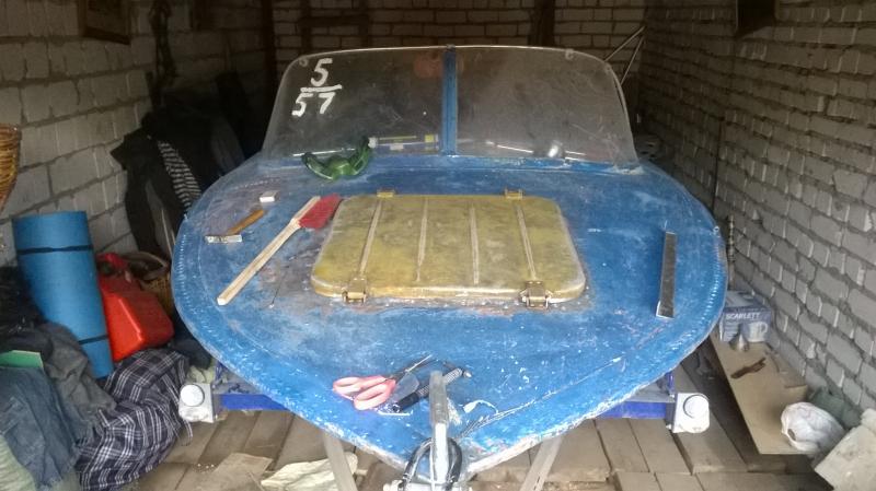

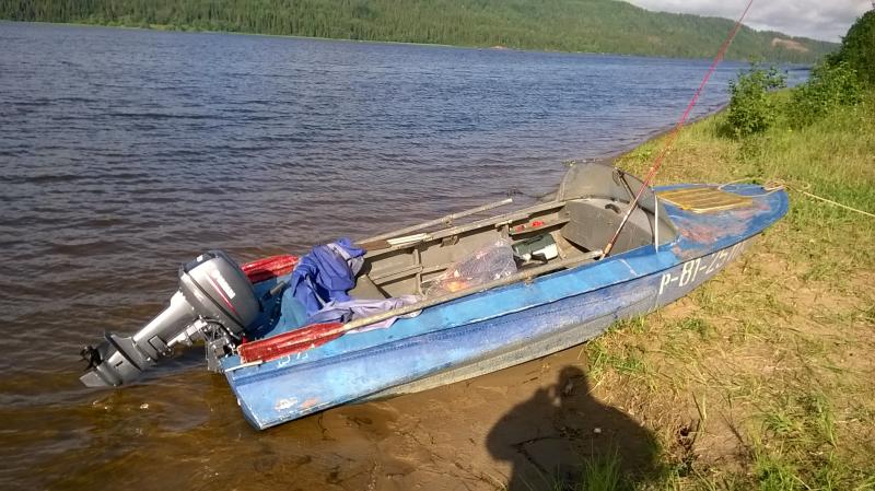

Приветствую всех любителей лодки Обь 1. Недавно решился на замену своего Ямарана на кастрюлю. Долго выбирать не пришлось т.к. у брата Обь и есть очень хорошая возможность протестировать ее. Он ходит правда под Тохой 9.8. В одного + груз скорость ~32 км/ч . Знал что лодочка редкая, но решил закинуть удочку. Клюнула! Взял за 25 т.р ЗИЧ 71г.в. Не течет.Состояние на 3+. Протерта килевая накладка (заклеена какой то субстанцией), транец с небольшими трещинами(ходили под Вихрём 30) и много много слоев краски. Под руку попался люк от прога 4 врезал. Мотор яма 9.9 со снятым ограничителем и 11 винтом Солас. Выгулял недавно. После ПВХ -корабль! Замерял скорость по жпс : В одного по течению была достигнута цифра 40. С двумя и груз около 50 кг. 32-34 км/ч. К сожалению зафиксировать данный факт не смог т.к. навигатор и камера у меня в одном флаконе (смартфон). Пока комплектом очень доволен, единственное не решил вопрос с доставкой лодки до берега. Но думаю это решаемо. В планах ремонт киля , усиление транца , ну и покраска.

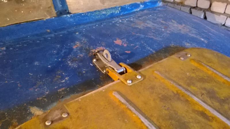

Да , верно люк от Прогресс 2. Немного переделал. На фото. Пробую вставлять видео-никак! Откапал свой старый Гармин замерял скорость и фиксировал на видео. Экспериментировал с углом наклона двигателя, с первого на второе положение. Скорость падает до 37км/ч.

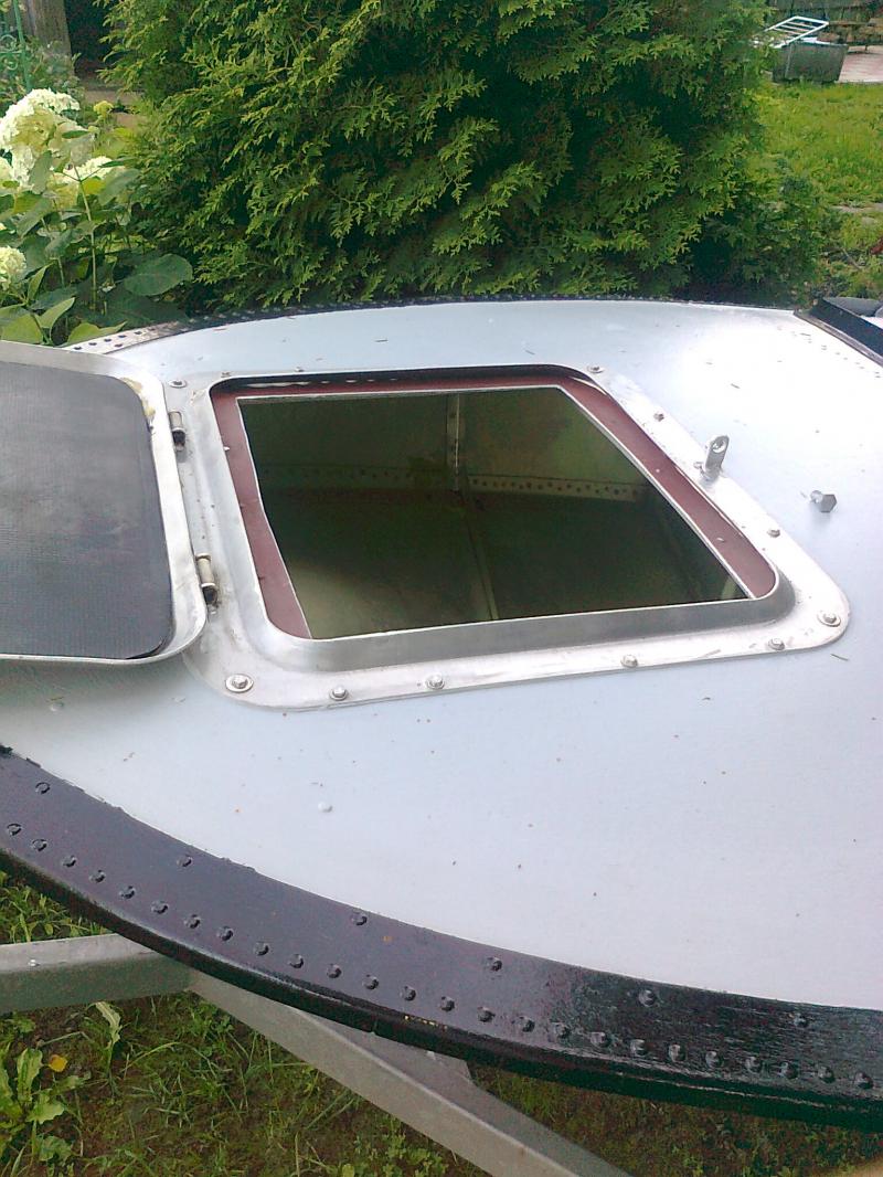

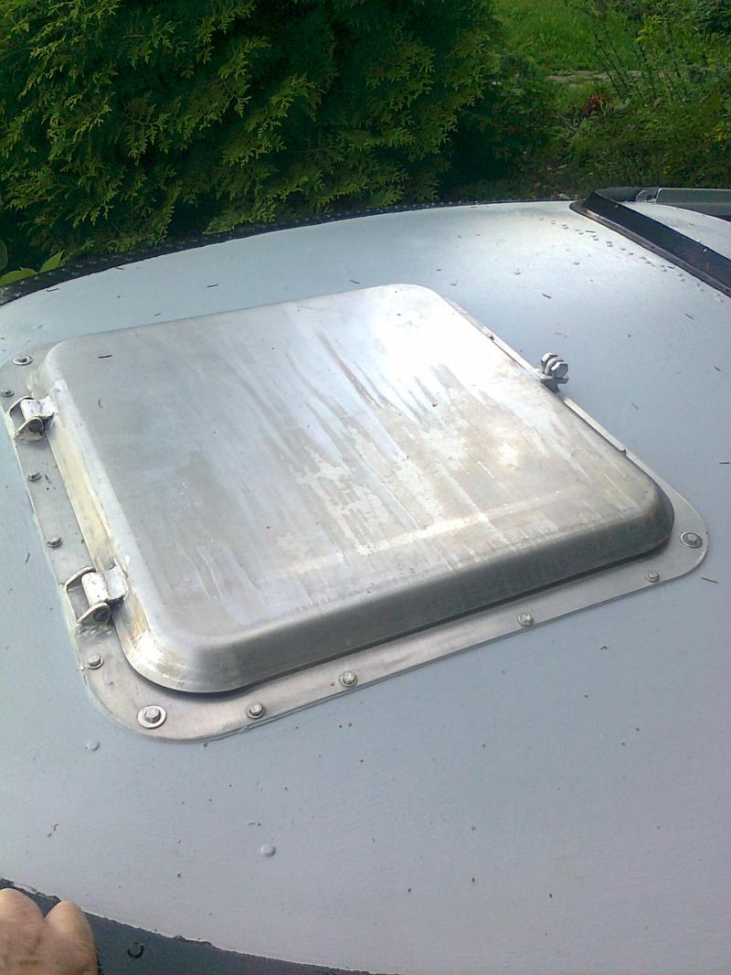

У меня вот такой люк - самодельный ;)

Андрюха, хороший люк. А при врезке ребра жесткости не трогал? Болты не коррозируют? Вообще люк на Обь это большой +. Сравниваю свою лодку и лодку брата (без люка).

Володь, люк встал как-раз между усилениями :good:
как там и был :) Сажал на автомобильный герметик и на болты из нержавейки :yes:
Так что, вроде, всё сделал по уму....... Согласен с тобой-люк-БОЛЬШОЕ ПРЕИМУЩЕСТВО !!!!!! :good:

А как быть с безопасностью на воде. :? .Ведь врезая люк вы нарушаете воздушный блок плавучести и не дай бог что случиться боковых булей не хватит удерживать лодку на ровном киле.И она медленно пойдет ко дну. :crazy: Как то так.

Есть такое опасение. Думаю все незадействованные пустоты наполнить пенопластом или его более современным аналогом. Помпа обязательно, ну и естественно без жилета ни куда.
