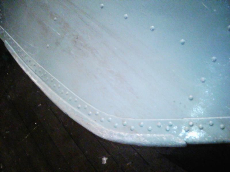

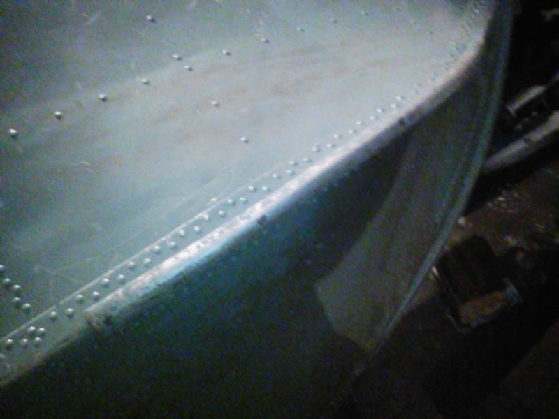

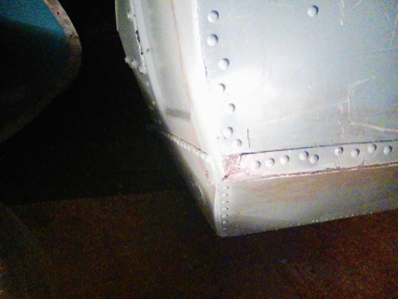

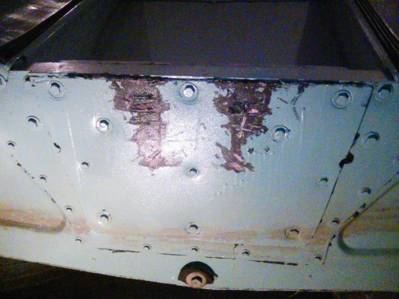

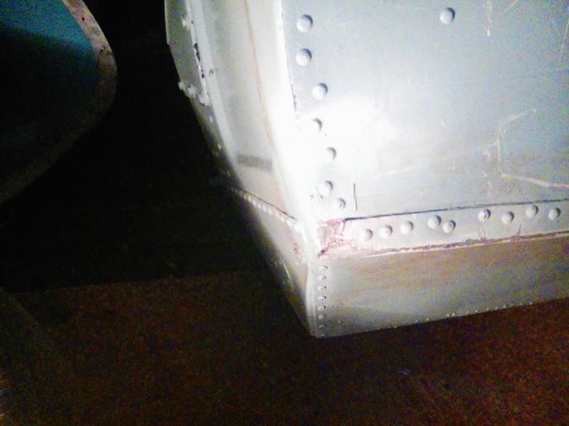

плохо видно, кусочек уголка откололся, думаю как лечить. приношу свои извинения за качество фоток, большего мой телефон не может. всем легкого ожидания жидкой воды!!!
гин
26.10.2011
90
Фортуна, обь1(газисо )
ветерок 12+Sail15(продан), toha4t6, Y30D+мин кота (30)
Если течи нет то пока забить.Чернухи много и так,если ставишь чернуху- на воде, не хрони лодку,т к -коррозия( или ставить протектора-цинк для соленой магний для пресной).

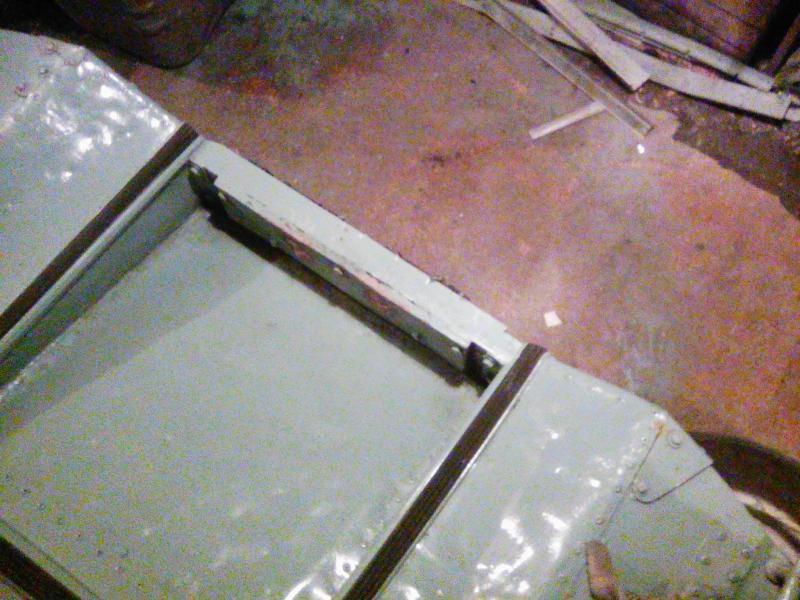

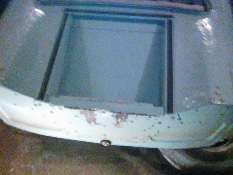

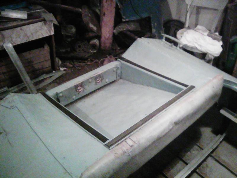

вид рецесса сверху
Добрый вечер! А что между рецессом и корпусом. Что за вставка? Накладку на киль крепили пятью болтами?
дюха леонидыч
11.11.2015
г.Вытегра Вологодская обл.
обь 1-газисо
сузуки дт 15
накладку крепил четырьмя болтами впотай и герметиком для авостекол, между рецесом и корпусом - спинка от заднего дивана , если вы об этом.
Мишук
05.03.2015
Ямаран 330
Тохатсу
Нет, по бокам. Вдоль бока, а не поперёк. Субьективно, сантиметра в 2,5 толщиной, темного цвета.
Хотя, рассмотрел, что и попереёк что-то подобное есть. То есть вокруг рецесса в виде буквы "П". ???
