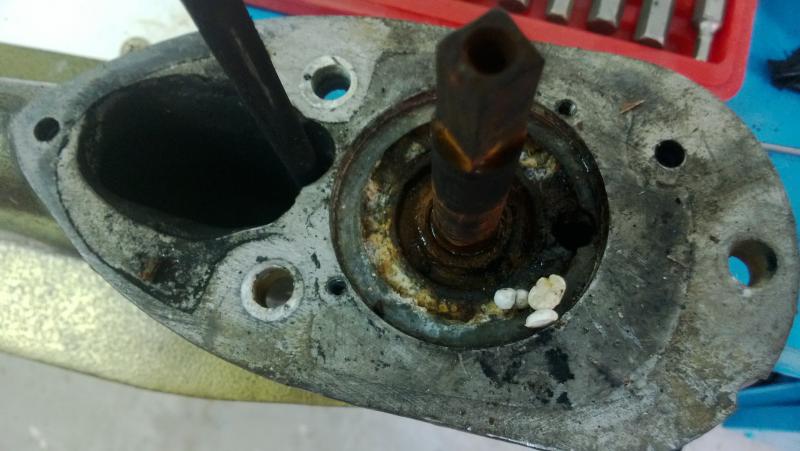

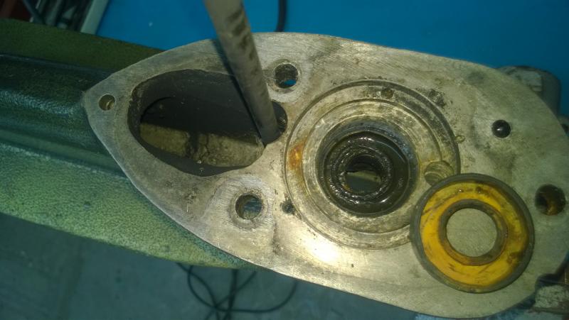

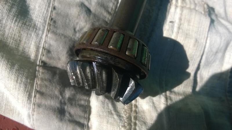

Сегодня разобрал редуктор. Вот явных видимых причин отказа охлаждения не видно (на фото выше были белые шарики пенопласта в отверстии). Верхний сальник вала-шестерни я ставил вверх пружиной в прошлом году - так было изначально на новом моторе (я его покупал в 2008 г. с завода). Пружинка верхнего сальника сгнила, нижний ещё вроде был ничего, но думаю через него вода шла. А вот шариковый подшипник живой - даже весь в литоле и без люфтов. Шейки вала шестерни конечно в ужасном состоянии, крыльчатка помпы болталась на валу с зазором примерно 1 мм, но почему-то стерта с одной стороны примерно на 0,2 мм. Сепаратор конического подшипника весь проржавел. В общем наверное вал-шестерню с подшипником под замену.
Почитай здесь. Может что-нибуть применишь на своем моторе topic2804.html
У такой крыльчатки один недостаток: нет бронзовой вставки. Поэтому будет отверстие в капролоктане, фторопласте всегда разбивать.
Вообще. тема интересная получилась. :) Хотя на все вопросы, затронутые в теме, уже есть ответы в разных темах.

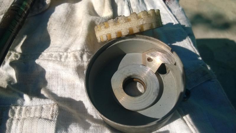

Вот как раз отверстие в капролактане не разбито. Ржавчина "съела" металл вала в районе шпоночного паза и его диам. уменьшился. Интересно, конусная резиновая шайба которую рекомендовали в теме по ссылке, дала эффект защиты от проникновения воды к сальникам (скорее пружинке верхнего сальника) вала-шестерни?
У меня дала. Главное чтобы вода шла из отверстия на выходе из корпуса редуктора непосредственно во внутрь зеркала. Нужна точная подгонка с учетом осевого натяга (зеркало должно сжать мягкую резину, у меня микропорка).Под резиной Литол-24 жировой. Удачи. :kapitan_2:

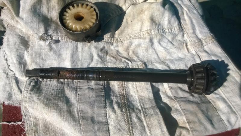

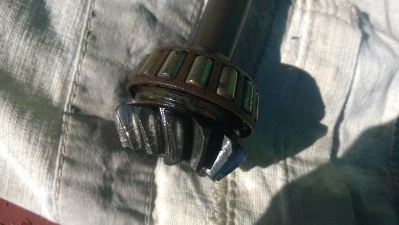

Вследсвии болтания крыльчатка могла и перекоситься и как говорил ранее и выше обратили внимание - отверстие разбивается, крыльчатка проворачивает. Скорее всего крыльчатку тоже необходимо заменить, обращая внимание на качество капролоктана (а то бывает что-то похожее, но работает очень недолго).
Ржавчина не просто так возникает, не было маслянной смазки, наверное водой смазывалась :?

Купил новый вал-шестерню, подшипник, сальники, крыльчатку помпы (капралактановую), блин как всё подорожало. Вот собирал себе из деталюшек на 150 руб. электронный блок зажигания для МБ-22А, ну плюс отдельно в магаз. продают трансформаторы высоковольтные - 400 руб., но ведь сам блок стоит 1800 руб. Ну вот как так-то??? Сорри за офтоп.
При снятии вала шестерни обратил внимание, что нет никаких регулировочных прокладок. Про регулировку зацепления написано много, но чисто практически - какие зубья мазать краской (любой краской?) - вала-шестерни или шестерни ГВ? и вращать потом хвостовик вала-шестерни по часовой стрелки?

.....При снятии вала шестерни обратил внимание, что нет никаких регулировочных прокладок. Про регулировку зацепления написано много, но чисто практически - какие зубья мазать краской (любой краской?) - вала-шестерни или шестерни ГВ? и вращать потом хвостовик вала-шестерни по часовой стрелки?
По часовой стрелки, особенно, если помпа в сборе стоит.
Регулировочная шайба на вал-шестерни одна, она под коническим подшипником.
Зубья мажут краской (да хоть сажей) очень тонким слоем для получения отпечатка на ведомых шестернях. Или наоборот, кому как нравится. А вот зазор в зубчатом зацеплении проверяют выжимкой из свинцовой проволоки д.1 мм.
