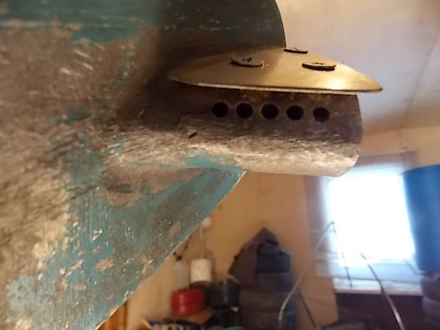

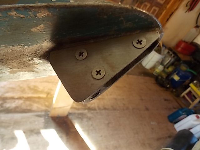

танкист сказал(а):

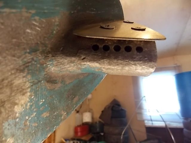

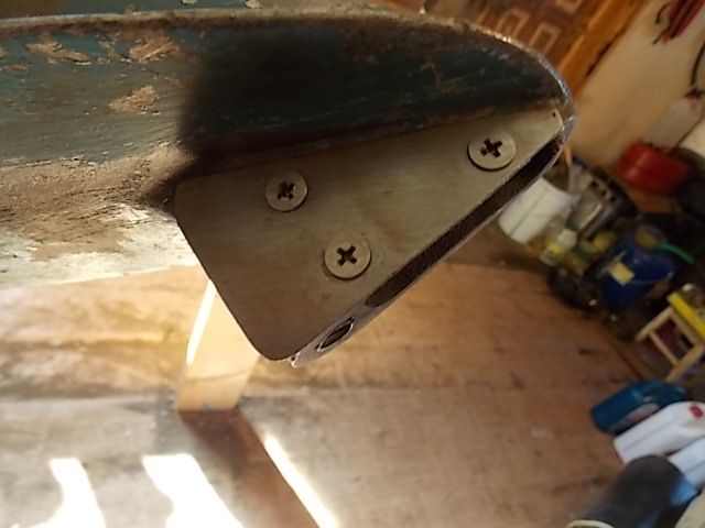

.. И на будущее, сделай принудительную подачу воды от винта на носик глушителя, это позволит избежать семейного экстрима и убережет от сложного ремонта мотор.
Этот способ не поможет, если вышла из строя шпонка крыльчатки, если отломанная лопасть перекрыла отверстие в нагнетательной трубке от насоса. Проверено , и не только мной. topic4307.html
3 914
реф-мех сказал(а):
Миша я согласен на все случаи выхода из строя помпы не сделать принудительного охлаждения, но хотя бы элементарные и не сложные в монтаже вещи надо делать. И самое главное надо следить за состоянием помпы ежегодно, особенно если мотор зимует на улице. Один мой знакомый любил фразу "Дак работала же" после того как убил мотор и просидел на веслах два дня, забыл её навсегда. В том то и дело что работала а не лежала на полке смазанная почищенная и в отличном состоянии. К автору темы ни каких намёков не имею, информация для общего пользования :hahaha:

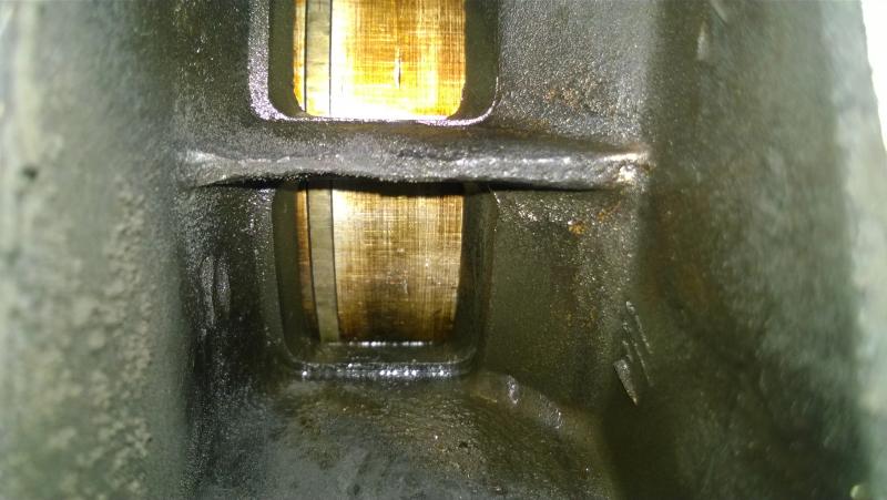

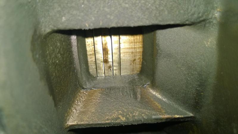

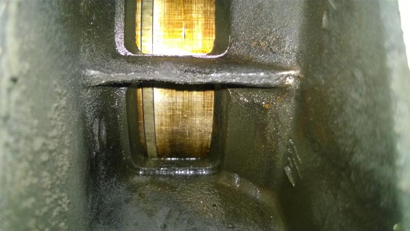

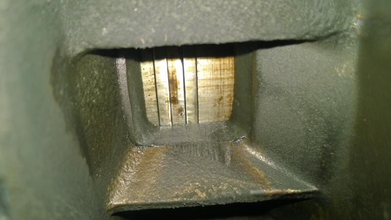

Притащил свой вихрь в гараж, Проверил компрессию (крутил стартером) - верхний цилиндр- 9,0, нижний -9,5. Далее снял глушитель, кольца на обеих поршнях пошевелил тонкой отверткой, шевелятся примерно на 0,1-0,2 мм вверх вниз (т.е. по высоте канавки). На боках поршней небольшой коричневый налет. Заглядывал в цилиндры, но так и не понял - есть задиры или нет? Как выглядит "намазывание алюминия"? Я никогда не видел. Планирую найти тонкую лампочку на 12В подключить её к зарядке и засунуть через ж... свечное отверстие посмотреть цилиндры. Фото поршней.
Что ещё можно посмотреть для того чтобы решить разбирать головку или нет??? Как при перегреве ведут себя текстолитовые пластины, золотники? коленвал?
Из редуктора слил светлосерую эмульсию. С водой??
На своём намазывание заметил только тогда, когда снял головку.
На стенках цилиндра есть следы от поршня, отличающиеся от основного зеркала по цвету. Верхний цилиндр хуже охлаждается, имеет смысл сразу его смотреть, задиры. Не проще ли открутить 10-ть гаек головку снять и просто посмотреть (нужна будет новая прокладка), посмотреть заодно линейкой плоскости головки (может повело).
Цилиндры не снимать без проверки геометрии. Один раз головку менял - треснула. Была у меня такая выработка элипсная накатанная, что если бы снял блок цилиндров, то обратно не поставил. А так ничего доездил сезон и зимой ремонтировал.

ТаргеТ сказал(а):
Фото нижнего и верхнего цилиндров
Два варианта:
Разобраться с системой охлаждения, завести, обкатать на холостом хотя бы 20 литров топлива (масла как для откатки), далее ездит, постепенно отбкатывая ещё литров 40 тполива на молом.
Купить прокладку головки, снять головку, помотреть на верхний цилиндр, удивиться, и делать в зависимости от сотояния.
