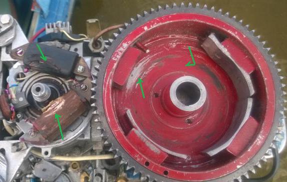

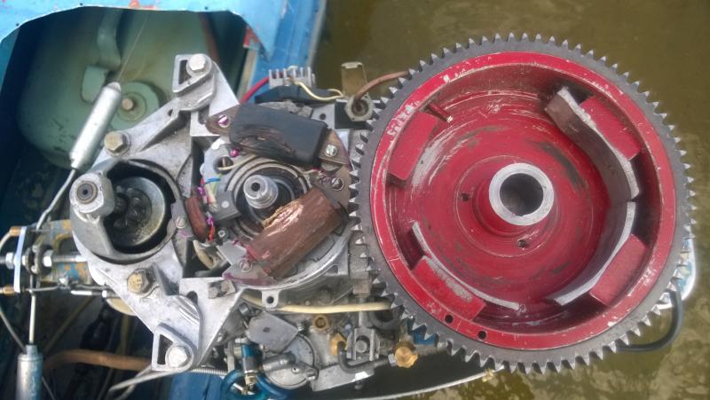

Эксперименты с "лечением" Вихря от "дрыганья" закончились следующим
"Маховик" который гулял САМ по СЕБЕ :unknown:

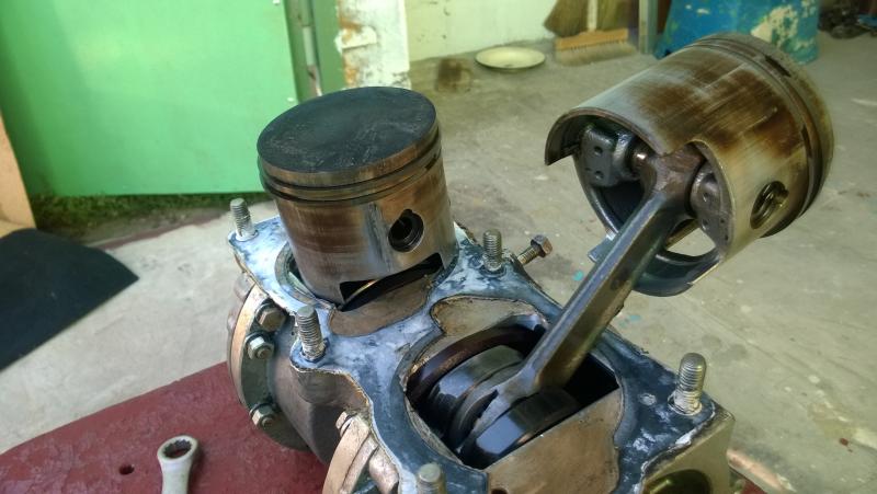

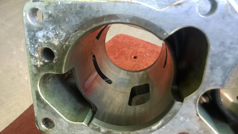

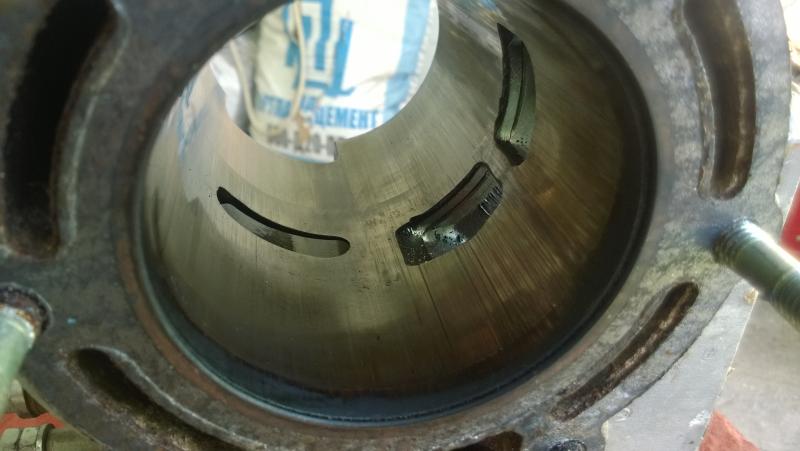

Ну да ладно вернусь к теме перегретого Вихря. Вчера разобрал блок (см. фото). В одном цилиндре обнаружилось пару наволакивания алюминия в нижней части цилиндра. Сегодня удаляем травлением. Проверили поршневые кольца - вроде все целые, упругости не потеряли, в цилиндры вставляются с зазором прим. 0,4 мм. Решили поршневую не трогать (тем более компрессию перед разборкой показали по 9,5 с закрытой заслонкой). Текстолитовые золотники прилегают плотно, не болтаются, пальцем отодвигаются туго.

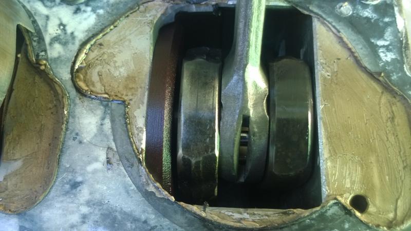

Вот ещё... мастер который мне помогает, спросил, почему туго крутиться коленвал (по его мнению). Действительно рукой за гайку на конусе его не провернешь. Я для этого брал рож. ключ на 12 и вращал КВ за квадрат, т.е. свободно он не вращается, а с некоторым усилием. Подскажите - так должно быть?

золотники трутся о картер, поэтому будет некое сопротивление. НО туго быть не должно. за гайку маховика проворачивается без проблем.
ключ наверное на 10 брал?
чёто в маховике шурупы не латунные, или мне кажется (плохо видно). может магниты кто снимал.... а их назад поставить не просто.
Александр, так кроме железа у него основание с катушками продрало все... это не с проста. Маховик все же гулял, или основание с катушками прыгало на сантиметр... Да, это редкий случай, но объяснимый!

ТаргеТ Судя по газам (копчености) на поршнях, поршневую не помешало бы привести в чувство. Кольца не равномерно выработаны,замена только колец не поможет...Проверяется новым кольцом, состояние на просвет зеркала.

ну раз и маховик и зажигание подкидывались рабочие
ТаргеТ сказал(а):
Сегодня снял с перегретого вихря маховик и зажигание с катушками и пошел на Волгу дальше экспериментировать.
Сначала поставил маховик и ничего в работе мотора не изменилось, потом поставил и зажигание с катушками и маховик - ни хрена, руки опустились.
Ещё раз видео работы мотора с исправным основанием и маховиком (хотя понятно что и родные исправны). Заметил, что и на холостых он неровно работает также дергается, только послабее

то смотреть надо колено на кривизну, подшипники. на оборотах начинается (начинался) ещё больший расколбас в коренных опорах....отсюда все сбои и последствия.
как маховик мог не задевать зажигание, для меня загадка......

ТаргеТ сказал(а):
Чисто теоретически, почему сдвинулись магниты?
Печально...
Махових даже катушки потер, один магнит оторвался, один магнит загнулся в другую сторону.
Вероятно маховик не садится на конус коленвала. Гайка открутилась и а может изначально биения были. На ходу мотор испытывался с фиксирующе шайбой на 3-винтах?
Да уж, тёрло и драло катушки не по детски :? То ли панель магдино высоко стояла, то ли маховик низко сидел. Надо разбираться с конусом к/вала и ступицей маховика. Кстати, в старых маховиках были окошки, через которые были видны катушки и можно было визуально контролировать зазор между ними и маховиком. Сейчас можно только определять зазор проволочкой через отверстие винта крепления храпового диска.

В общем убитый маховик, а может и конус коленвала - убили ещё и зажигание .
Ну как обычно верхний цилиндр. Надо трогать - измерить износ цилиндров. Не факт что после сборки такае же компрессия будет. Бывает набивает "яйцо" в цилиндре и прекрасно работает, а вот обратно уже не соберешь. Радикальная мера расточить по ремонтный размер и поршни новые с кольцами.

Лет пять назад поршневая полностью ремонтировалась - растачивались гильзы, новые поршни ( Рем. 0,50 клеймо сверху поршня), кольца. Ну за сезон я сжигал 40-60 литров бензина. В магазине сказали, что заводских колец и поршней нет, а все они "кооперативные", тут как бы хуже не стало после замены. Вставим старое кольцо в цилиндр и проверим на просвет износ. Ну ладно будем еще смотреть, долго думать :D
Ну, а вот пальцами, за гайку маховика, я КВ не прокручу, хотя надо попробовать.
Что касается маховика, то действительно на конус он садился низко, я под гайку подкладывал ещё гровер 3-4 мм толщиной, Крепление магнитов - латунные (или брон.) винты.
Это нормальное крепление.
Так оно и есть маховик не садился и не держался на конусе, получили закономерный результат. Не говоря уж о том что б.у. маховики притирать надо и проверять балансировку. Конус коленвала наверняка тоже раздолбанный весь. Просто интересно фото крупное посмотреть.

Провёл глубокий ребрендинг Вихрю с порванным маховиком (см. фото). Его теперь на запчасти, перегретый Вихрь собираю и пока как запасной будет.
156
"И это правильное решение"
