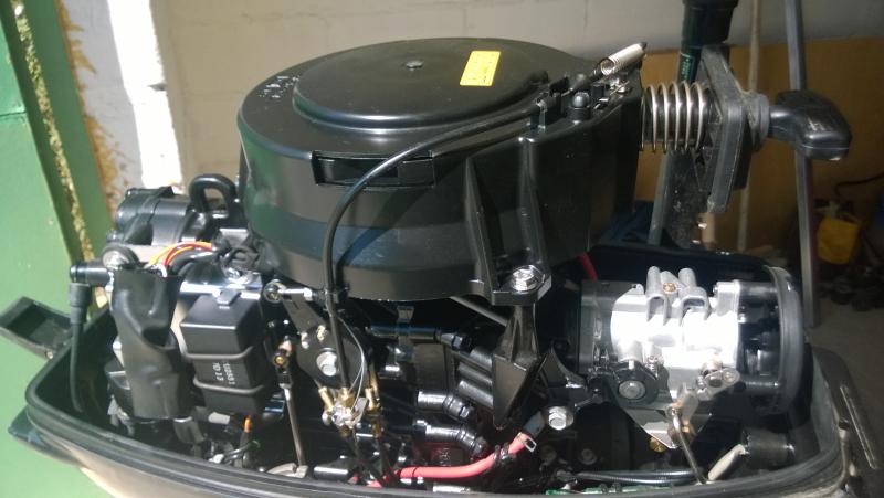

Друзья, секрета нет - взял мотор за 70 000 руб (1000 у.е. так ведь?) 2008 г. Один хозяин - лет 60 уже ему и сделали операцию, вот ему мотор стал в тягость и 3 года вообще не ездил. Пробег с его слов - примерно 20 часов. Предыдущий хозяин делал ТО в сервисе, поменял свечи и масло в редукторе. Я спросил зачем при таком малом пробеге, он ответил что "время подошло по паспорту". Всё в заводской смазки. Посмотрите что с курсом делается. Маховик от Вихря с генератором стоят 7000 руб. (100 у.е.). Ну как тут сравнивать цены и надежность.

Да я просто всю темку читал и не думал что так всё обернется )))) Поздравляю - хороший двигатель!!!
Прошлый сезон на таком отходил - проблем ноль - одно удовольствие!!!
Судя по фото - Ваш правда мало езженный - состояние краски на винте практически идеальное!
Есть вопрос - он вам румпельный достался без машинки???

Да румпельный. Но машинка нужна. Лодка Крым. Ищу на авито среди Б/У + троса+ крепление+тахометр. Рулевое отлично подойдет старое. К след. сезону надо что-то подобрать.
