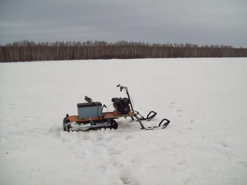

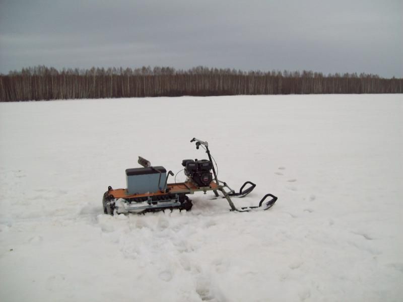

Летом на телеге поездить не удалось- все лето готовил сани. Вот и у меня так же. Пол зимы делал снегоход , вторую половину испытывал его, но вот зимний сезон заканчивается пора и лодкой заняться.

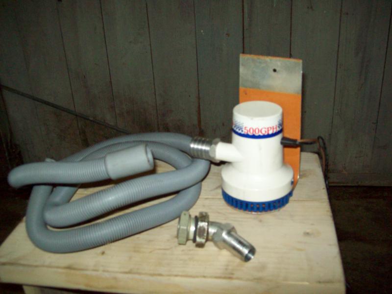

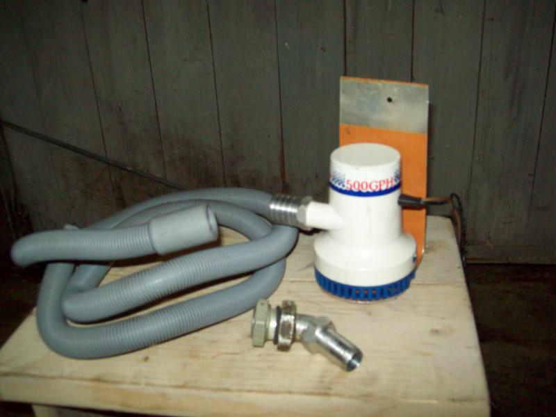

Да смысл то в том, что если бы у меня был электро запуск - тогда да, без вариантов, АКБ всегда с собой. А так приезжаешь на базу в выходные, а в лодке после дождей воды до сланей. Черпать долго, вытащить лодку на берег, тоже проблема, надо разгружать, снимать движок - вообщем хлопотно. А была бы помпа - запустил движок, включил помпу и пока идешь протоками воды нет. Или пока стоишь на якорях, в дождь, наплюхает 2-3 ведра - откачать. Только для этих целей.

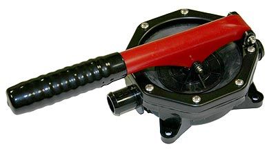

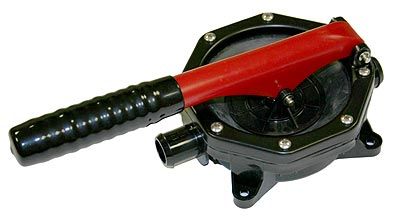

Для такого случая существует ручная помпа. http://www.moreman.ru/eshop/tovar.php?tid=1715

Как вариант конечно пойдет, но я уже подобрал подходящую эл. помпу. 12v 3,5 А и даже испытал её. Правда пока без лодки и от выпрямителя. Качает на ура даже при токе 2А. По паспорту производительность 31,5 л в мин. При токе 3,5А , при меньшем, естественно меньше, но меня такой вариант вполне устраивает. Моим запросам соответствует. Выточил переходники, гофр. шланг от стиральной машины. Осталось все это смонтировать, но это чуть позже.
Как запитывать будете? Аккум или как-то напрямую с катушек? Помнится вроде вы отказывались от батарейки.
А зачем надо было вытачивать переходники? Вроде не проблема подобрать шланг по диаметру к помпе, и врезной фитинг в борт есть пластиковый обычный и с клапаном (вроде недорогие они). А так столько лишней работы. Если только в целях экономии, и так от скуки. :unknown: :?

Мощности вихревского генератора вполне хватает. Шланг и штуцера у меня уже были, просто подогнал размеры под помпу . Работы на 5 минут вместо перекура, в магазинах еще поискать надо. Я у нас помпу то чуть нашел. Клапан мне не нужен - вода до места установки не доходит.

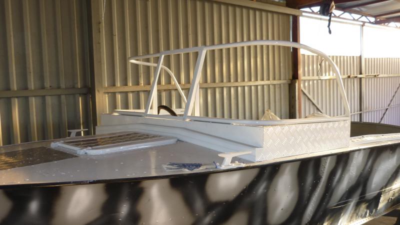

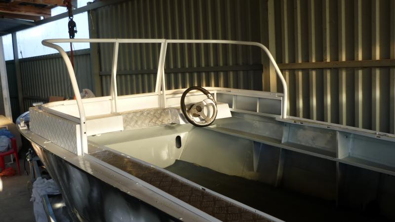

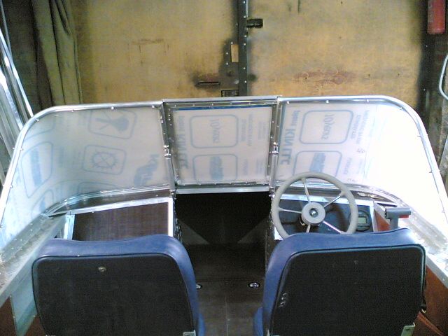

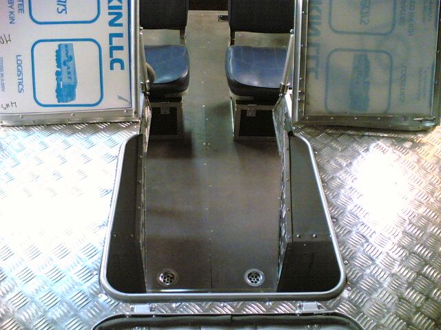

У меня П(е)-2. стекло сделал с калиткой( вернее доделываю) использовал при этом базовое Пр-4. Так как не нашёл 2-у центральную стойку стекла -сделал 2 косынки приклепал их к п-образному профилю оставил проход в 40 см. Всё.
Помпу установил в сзади перед сливной пробкой. Учитывая старческий склероз- вместо тумблёра, поставил таймер от старой стиральной машинки. Вот такой самоотливной рецесс получился. в связи с отсутствием люминия, сделал его из 5 мм. текстолита (в прошлом сезоне) думая заменить на люминь в этом, но нет ничего более постоянного, что сделано временно. В рецессе сделана ниша для аккумулятора.

а как внутрь такого рецессора попасть, покрасить и ли еще какой ремонт вдруг понадобится
Я не думаю, что часто придётся лазить в рецесс. Хотя есть мысли сделать люки а-ля Пр-2М тогда и дополнительные отсеки и подход к внутренностям рецесса.
Подход к помпе есть - дно ниши аккумулятора лежит на уголках и полностью вынимается.

Все. Проблему с откачкой воды решил. Помпа работает и со своей задачей справляется даже лучше чем я ожидал. Генератора Вихря ей вполне хватает. Для эксперимента попробовал от аккумулятора шуруповерта 12 в. и от аккум. эхолота 12 в. тоже нормально. Так , что кто ездит без эл. стартера и АКБ ставьте помпу смело. С движка снимаю переменку, а уже на борту и диодная сборка и тумблера " Помпа - Огни " . Так проще и удобнее.

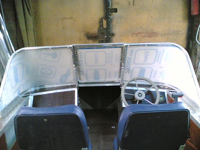

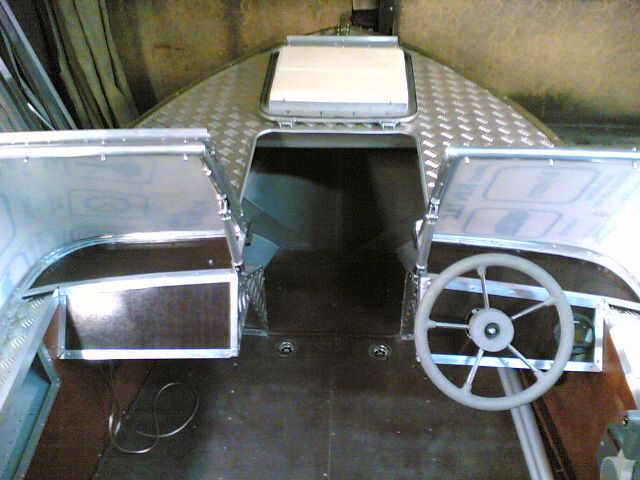

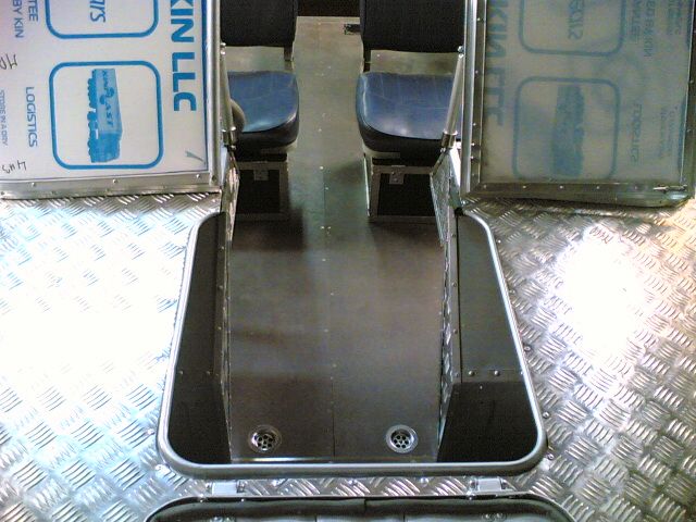

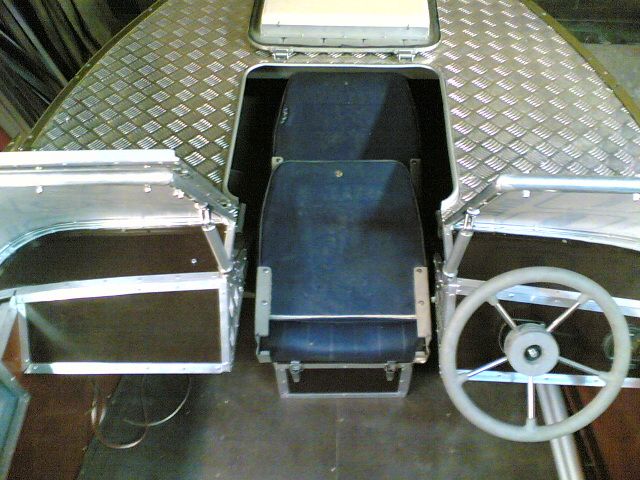

Н-23

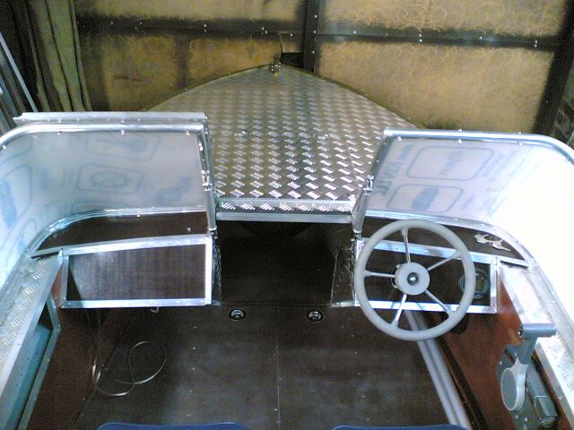

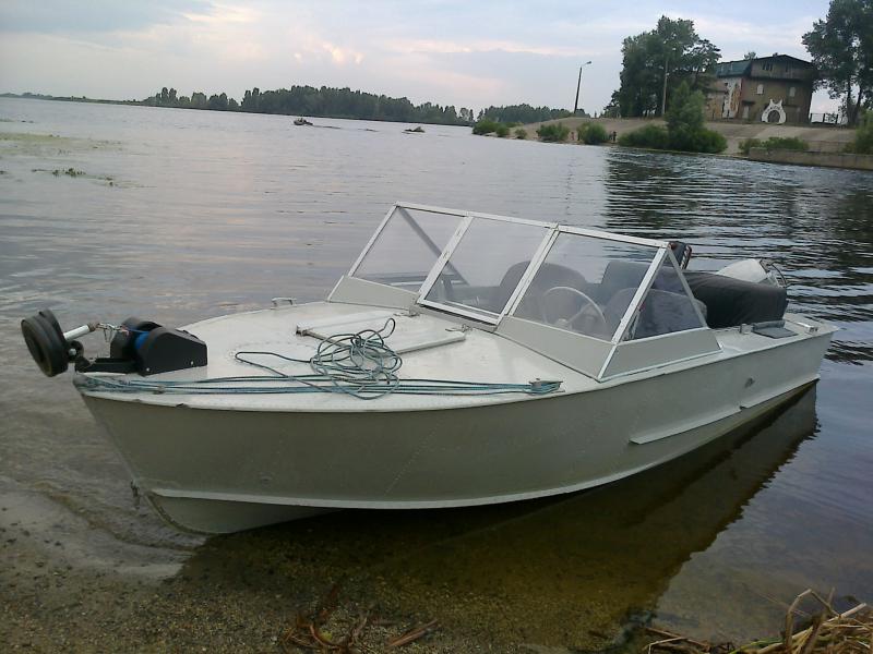

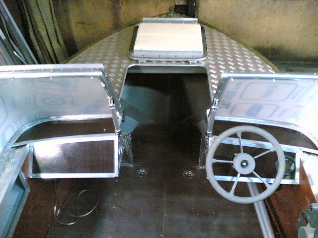

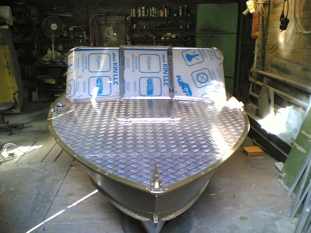

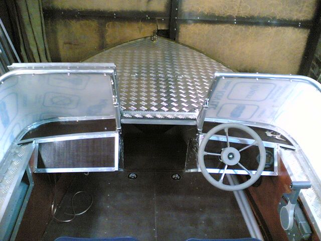

Похвастаюсь своим стеклом. :roll: Сделано на всю ширину лодки (поскольку есть форточка, необходимость широкой потопчины отпадает). В итоге имеем удобный подлокотник. Форма и размер выбирался исходя из размеров продаваемого поликарбоната (вроде так называется:pardon:) 50х125см. Недешевый, зараза :( Хватило 2х листов, остался кусочек 50х20)))). Уголки 30х30х3 - я своими 110 кг как на брусьях могу на стеклах отжиматься))). Цена вопроса - 90 долл....
Зачет! Цена - огонь! Качество на уровне. А столик? - просто песня!
9 555
4 758

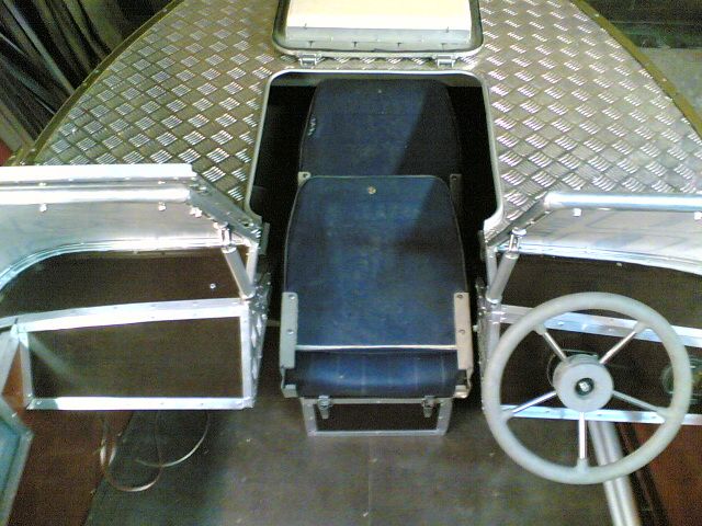

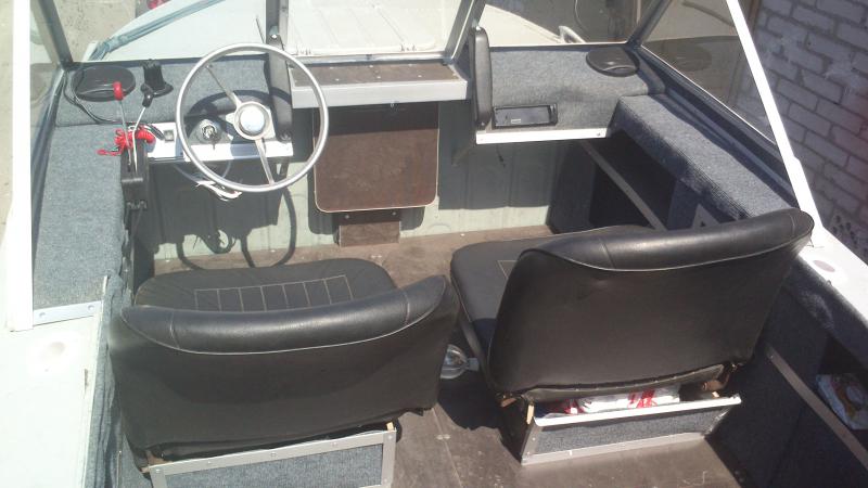

:good: Столик под ступенькой,хорошая идейка!!! Со стеклом я делал немного по другому.При такой компановке получаем ещё одно рыбатское место.Очень удобно для любителя ловить спинингом,а на ночёвке ,туда убираются сиденья и получаем спальное место длиной 2.30 м :good:

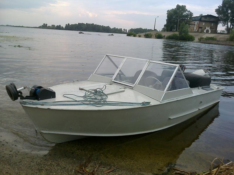

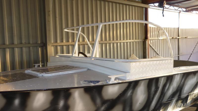

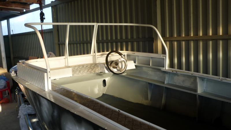

Владимир, отличная работа! Идея с проходом тоже понравилась, но передумал. Теперь смотрю как чудесно получилось и жалею. :)
Я вот такую рамку сманстрячил, не могу найти где в Ростове хотя-бы пол листа карбоната купить 3мм. Если знаешь адресок, скинь в личку, плс.
а как же теперь внутрь попадать, без прохода и потопчин?
GenRen
05.05.2013
502
18
Новочеркасск, РО.
Ген
П4
Нормальный.)
В середине рамка, это форточка. Она еще не на петлях. :)
