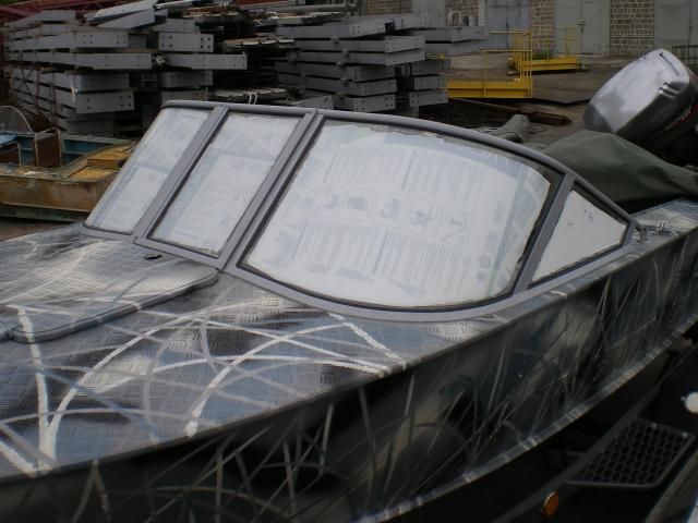

Кроме того стеко на моей лодке (плесигдаз) очень сильно помутнело.
Можно ли както его самомстоятельно изготовить

Стекло можно самостоятельно изготовить - если конструкция устраивает, просто замените оргстекло. Можно изменить конструкцию, например вот стекло для прогресса с дверкой

стекло сечас делают поликарбоната .ачтобы гнулось 0,3мм.

может 3мм ????

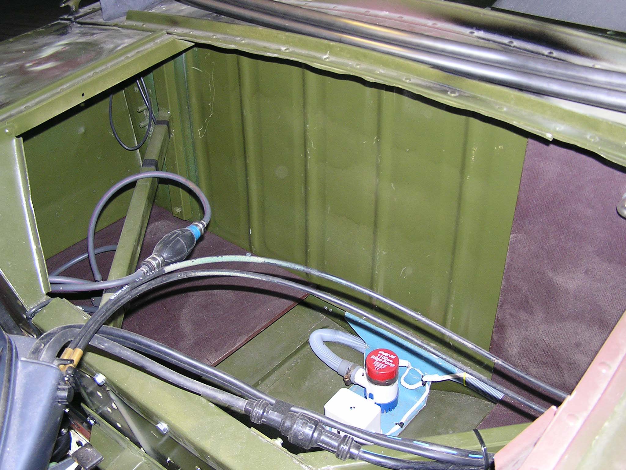

Мощная не нужна на 50л.в м достаточно вот я себе тут покупал http://www.moreman.ru
Если там кнопки нужны будут в моремане дорого я тут заказал http://www.scat-technology.ru
Желаю удачи.
kubas-78
02.01.2011
92
Башкирия

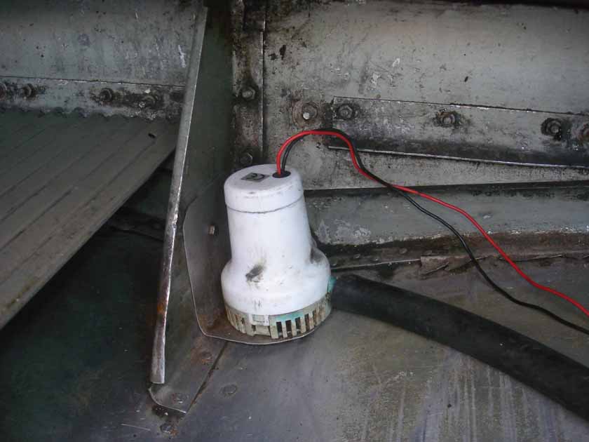

Это вот я тебе как помпа стоит показал.
Только это простая помпа не автомат она сработает когда кнопку нажмеш.
надежней автомат.

да да да 3мм прошу прощения ,загнался.

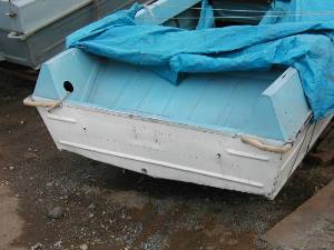

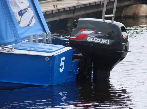

У меня лодка в гараже а его под самую крышу снегом замело,фото сейчас не могу сделать.
Вот примерно так же только с транца,штуцер на транец под шланг в отделе сантехники подобрал,латуневый что ль.
Кстати латунь с корпусом кородировать не будет?

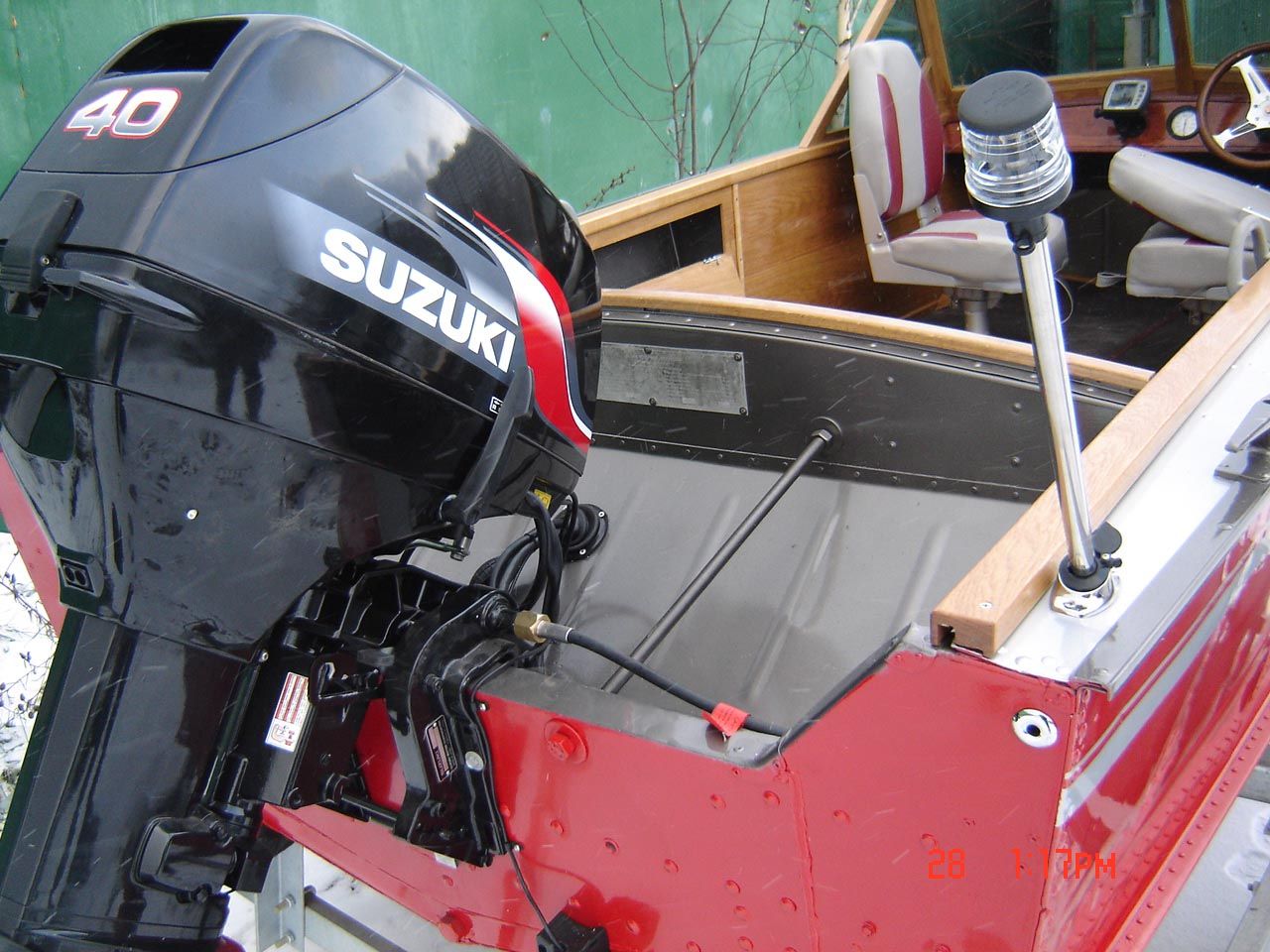

kubas-78 сказал(а):
А можно фото куда шланг от помпы выходит.
Заранее спасибо
если есть рецес,то можно и внего ,в идеале в борт под привальник,на шланг можно невозвратный клапан! Кстати про поплавок:лучше эектронный чем поплавковый.он подароже зато безотказный.

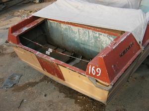

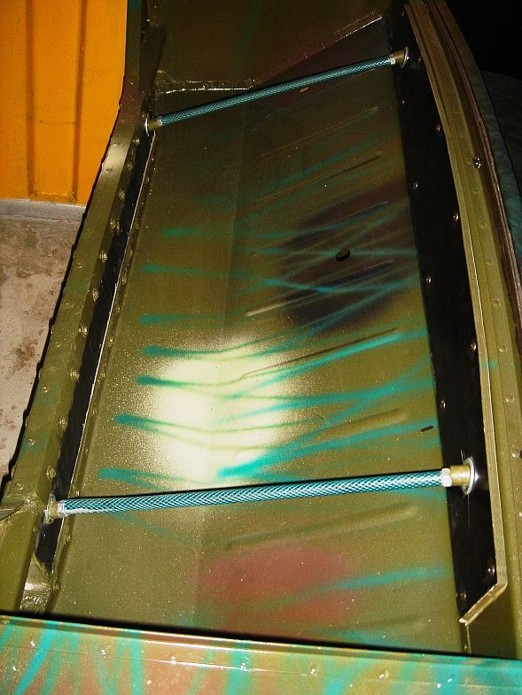

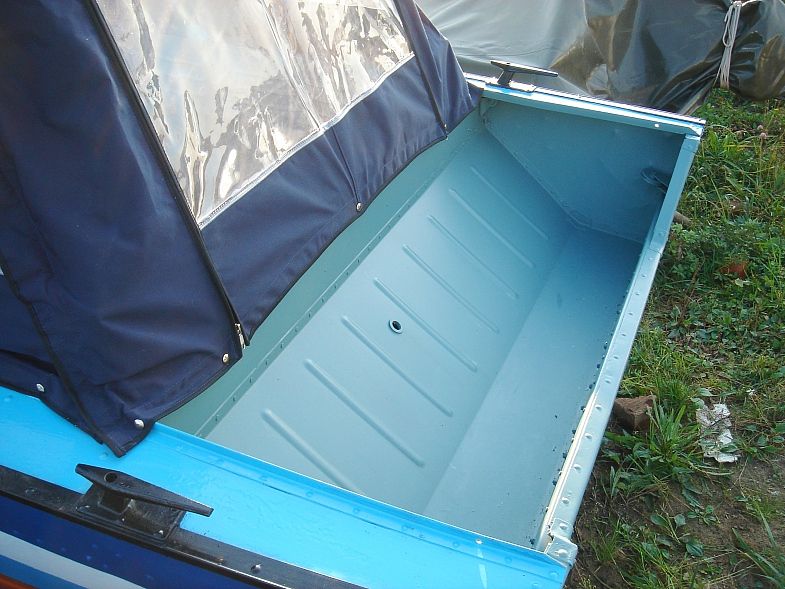

Вот еще фото прогрессов видно где сливное отверстие.
kubas-78
02.01.2011
92
Башкирия
вот если не ставить клапан обратный и расположить отверстие как на первом фото,то результат может быть и таким :lol: :lol: :lol:

что то про стекло ни кто ни чего не пишет!
вот эти стекла под заказ кто то делает,не помню поиском воспользуйся.
тент тоже многие делают но у меня таварищь сам на простой подольской машинке сшил.
ткани, пленку приобрел в магазине по приемлимой цене.
