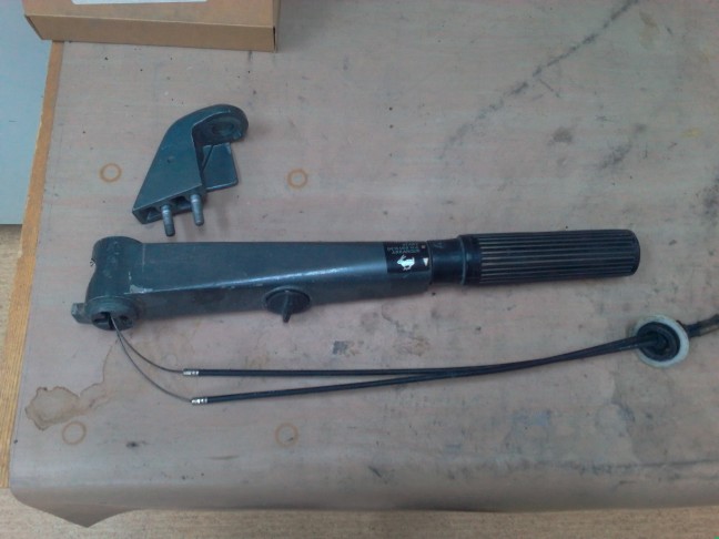

Нашел румпель:) Хотел на вихрь ставить

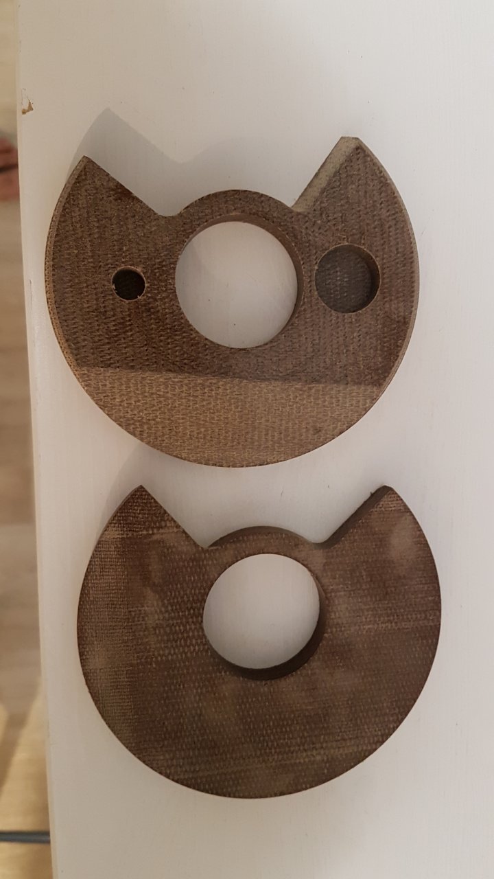

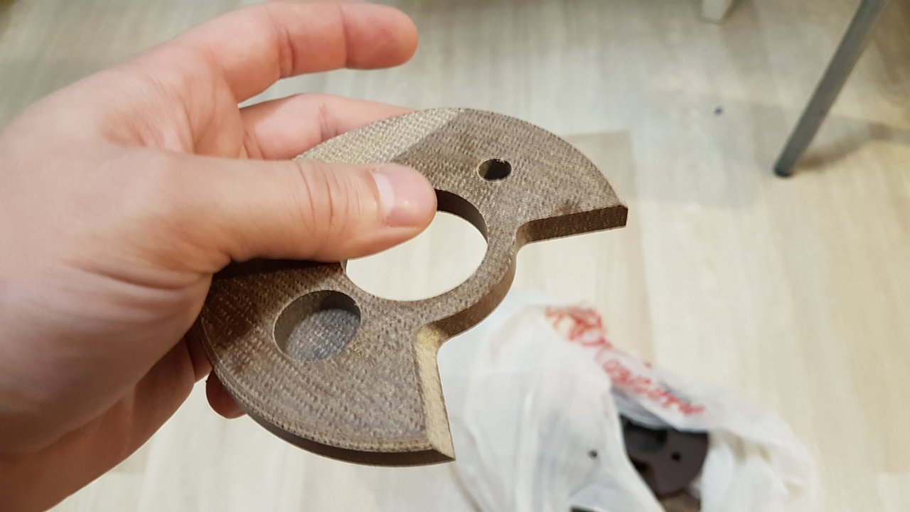

Приветствую! Заморочился на тему глухих золотников, материал текстолит вгт. Делали полностью на станке с чпу. Текстолит у меня еще остался, чертеж у станочников жив. Кому интересно/надо, пишите в лс.
Отдельное спасибо Nick_gorn за образец золотников

Пожалуйста. Глухие золотники рекомендую всем. Вот работа мотора моей сборки:
Работает идеально, не все иномарки так работают. Это за счет одних только золотников, или есть еще какие-то усовершенствования?

Глухие золотники, поправлена поверхность картера под ними, подшипники в центральной опоре, электронное зажигание, отстроенный карбюратор, дырка/отверстие в заслонке... и вуаля.

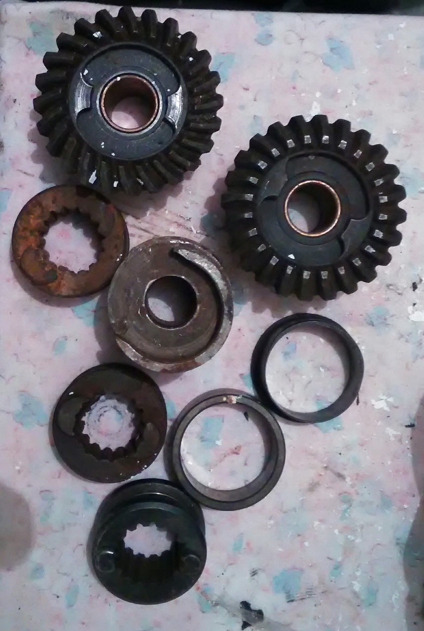

То что на фото+голова в сборе от 25 вроде бы (без навесного, состояние не знаю) 500.
И вроде бы где-то румпель был, если его найду то цена с ним 600.

Стесняюсь спросить.А какой мото ресурс (ресурс золотников) с ними?

Приветствую! Как в том мультике: "не меряно"... Золотники сделаны из того-же материала что и заводские, поэтому я думаю ресурс соизмерим с заводскими. А остальное зависит от пробега и оборотов при этом. У меня пробеги и обороты минимальные: навешиваю Вихарюгу только в мелкую воду по перекатам подниматься.

Ресурс золотников глухих должен при равных условиях быть больше, чисто по физике.
Да и в практическом пользовании, нет ни одного фактора, при котором по ресурсу "глухой" уступал "дырчатому"
