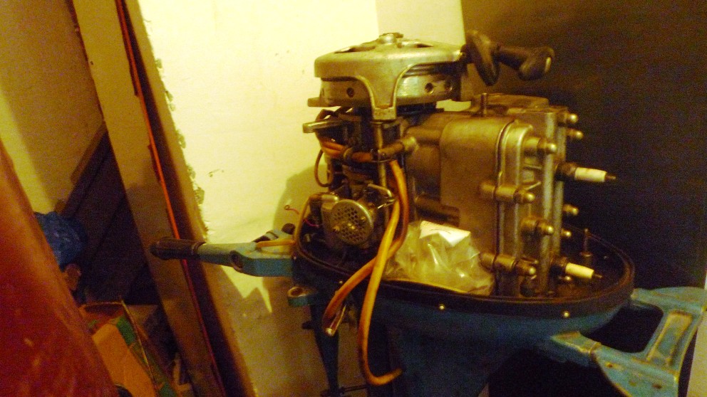

Добрый день.
Продам В 25. Полностью комплектная, наработка минимальная, требуется поменять все резинки.
Разбирал, только посмотреть состояния головы.
Цена 5тыс. Отправлю хоть куда.

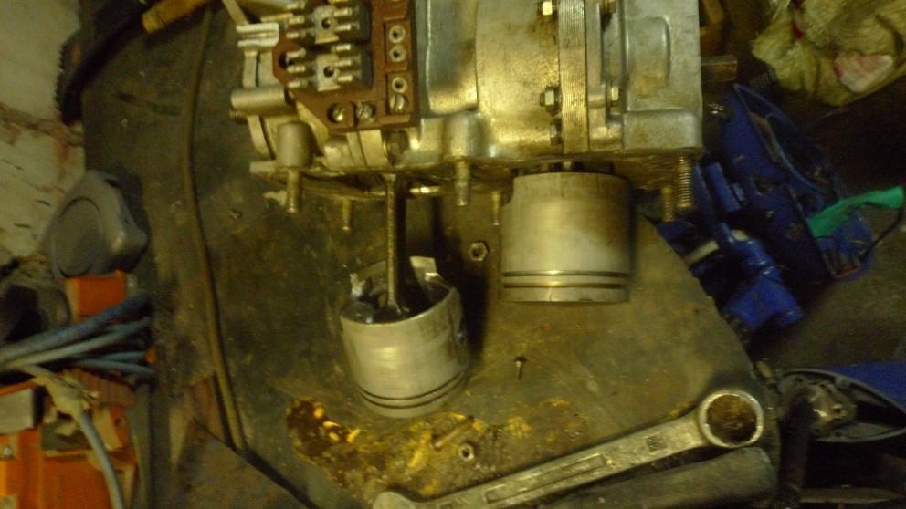

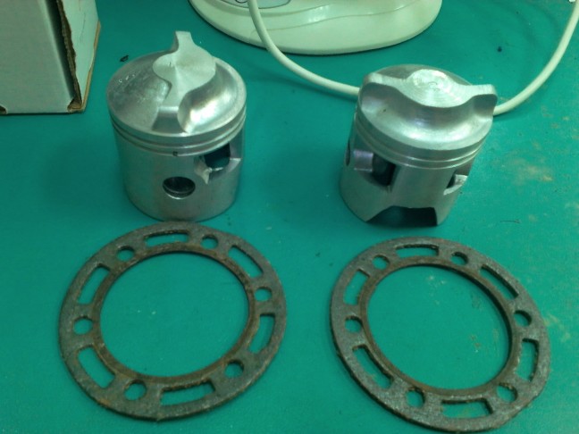

Поршня от В20 р1 цена 350р за штуку.
Прокладки на В30 по 250 за штуку, В20 -300р.

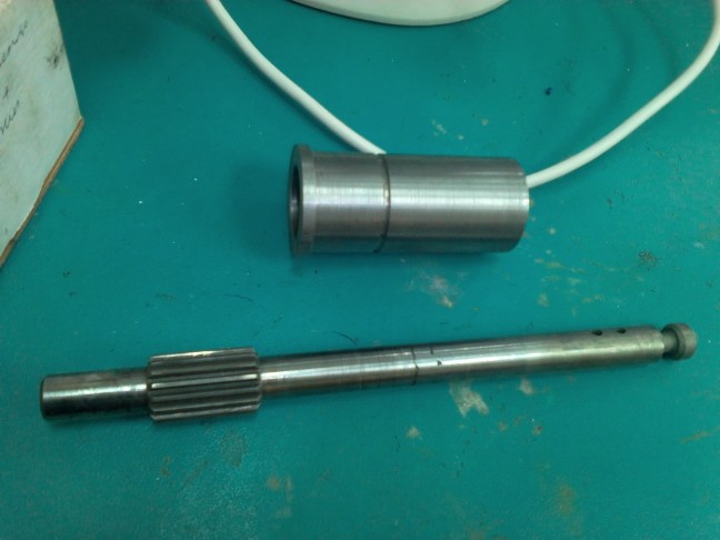

Вал удлиненный и стакан(чернуха) комплект 800р.

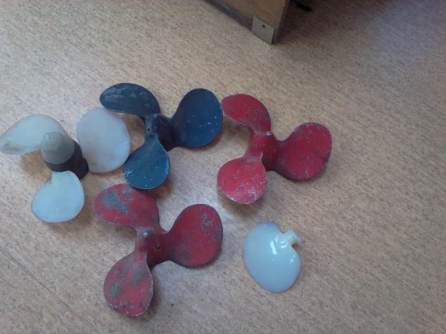

Винты по 400р, Енисей 500+ 3 запястных лопасти.

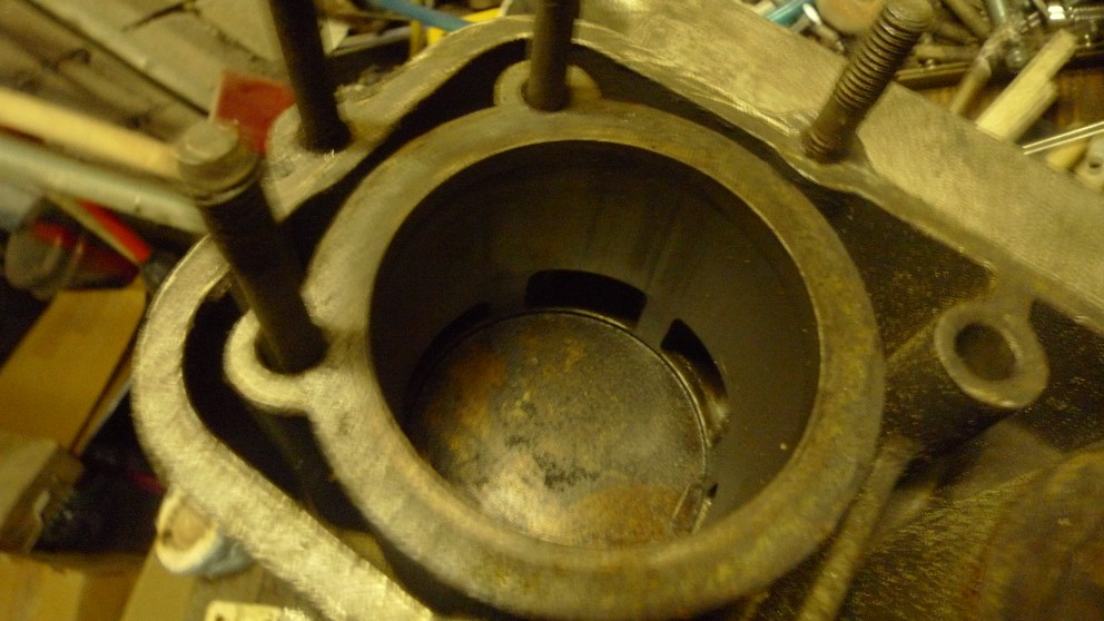

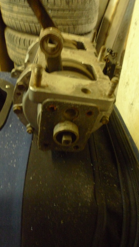

Голва В30, колено живое, на одном цилиндре задир не сильно глубокий. 1100р

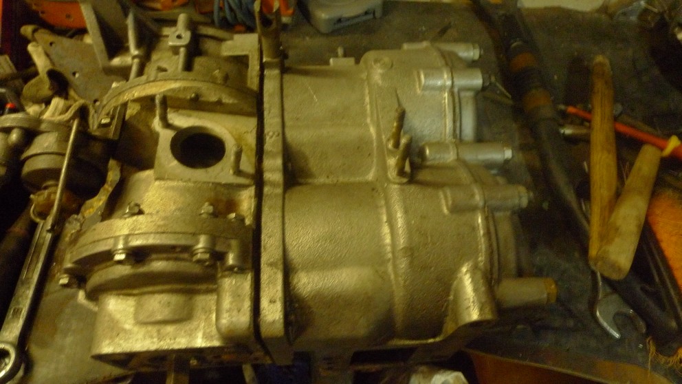

Голова В25 состояние хорошее. 1700р

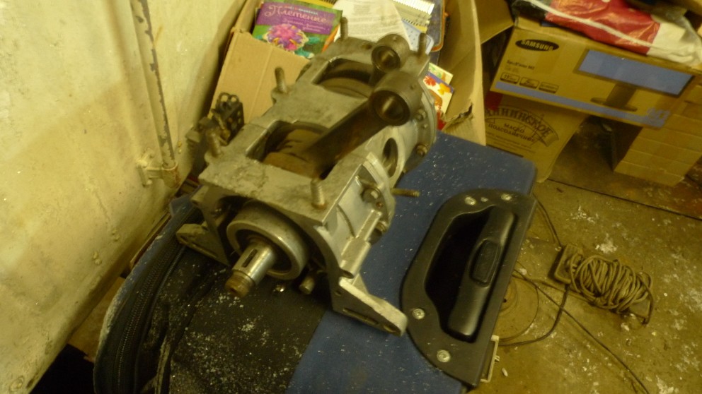

Картер от В30 вроде бы (Конус, хвостик на вид отличный) 1000р
Зажигание с маховиком без коммутатора. 1500р
