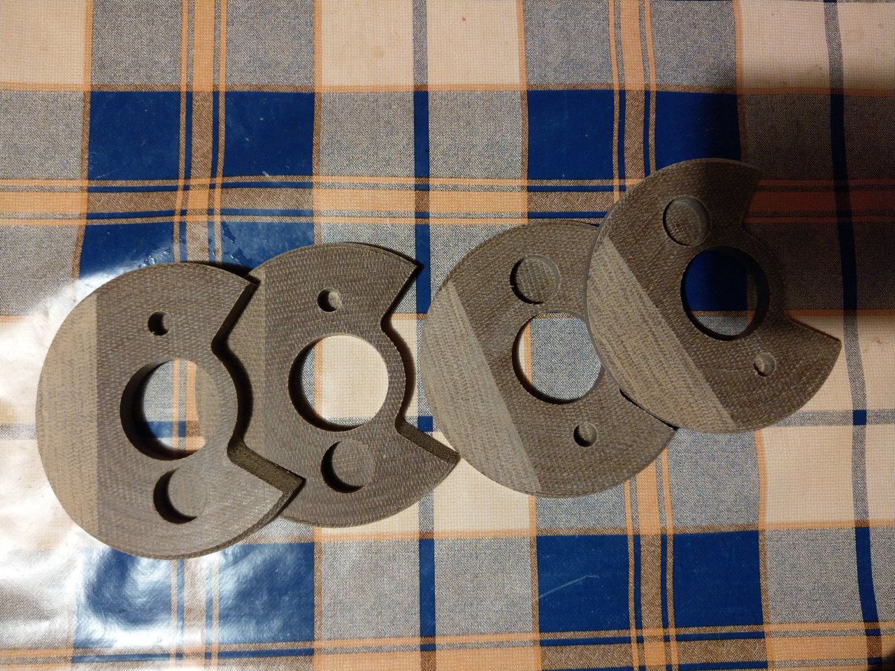

Приветствую! Заморочился на тему глухих золотников, материал текстолит вгт. Делали полностью на станке с чпу. Текстолит у меня еще остался, чертеж у станочников жив. Кому интересно/надо, пишите в лс.
Отдельное спасибо Nick_gorn за образец золотников
Прошу прощения, ошибся с названием марки текстолита. Использовался текстолит марки ПТК. Спасибо ВЯчЕславовичу, обратил внимание

Будь добр, напиши в личку, сколько денежек за комплект золотников. Лежит у меня так и не проданный новый тридцатый картер. Наверное всё же соберу ещё одну голову.

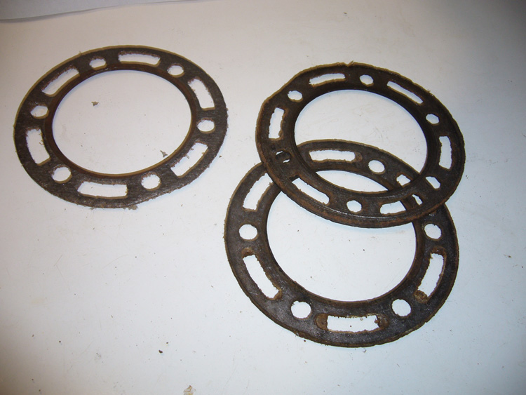

Остатки деталей Вихрь-20

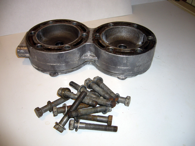

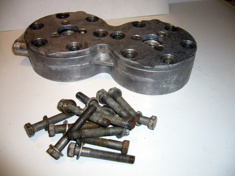

1 Головка с увеличенной рубашкой охлаждения,съемной крышкой рубашки и оригинальными болтами крепления 400р
Цилиндры верхний и нижний немного б/у зеркала в хорошем состоянии 300р за шт.
Прокладки слева новая,2 правых 1 раз уже обжимались в подарок к головке или цилиндрам.

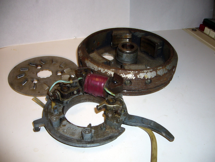

Магнето мг-101 и маховик.и конус и магниты в достойном состоянии 1000р

Ко мне золотники сегодня приехали. Дмитрию большое спасибо! Порадовала работа почты- посылка шла всего 3 дня.

Получил золотники от Дмитрия.Большое спаибо.Сделаны качественно.Теперь мой Вихрь помчится как ураган.:good:

Подтверждаю предыдущих ораторов, золотники отличные!
