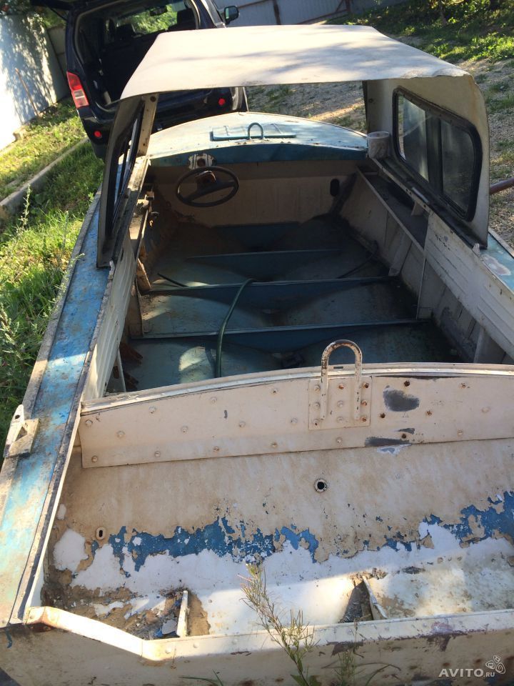

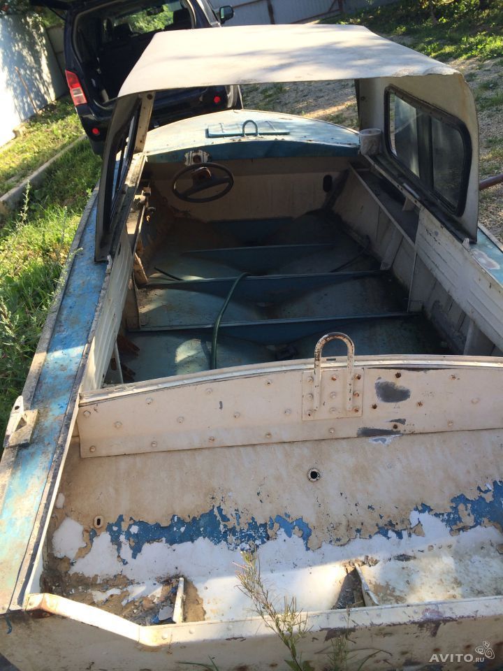

Вот, наконец-то улажены все формальности, хотя фактически лодка у меня около года. Решительно ничего не делал до получения заветной бумажки.

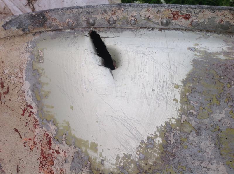

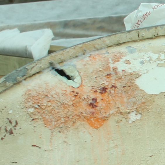

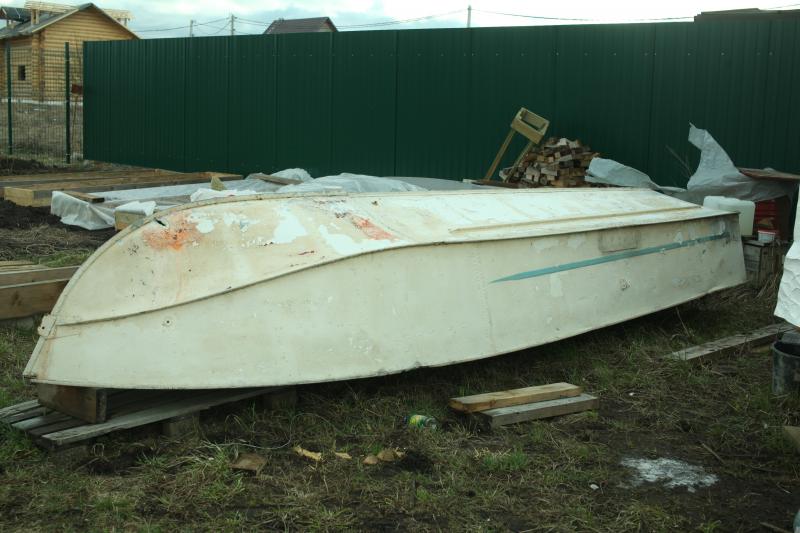

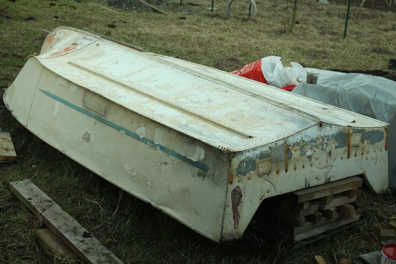

Теперь о грустном:
Может кто посоветует, расшивать ли килевую накладку или заплатку впритык на герметик сделать?

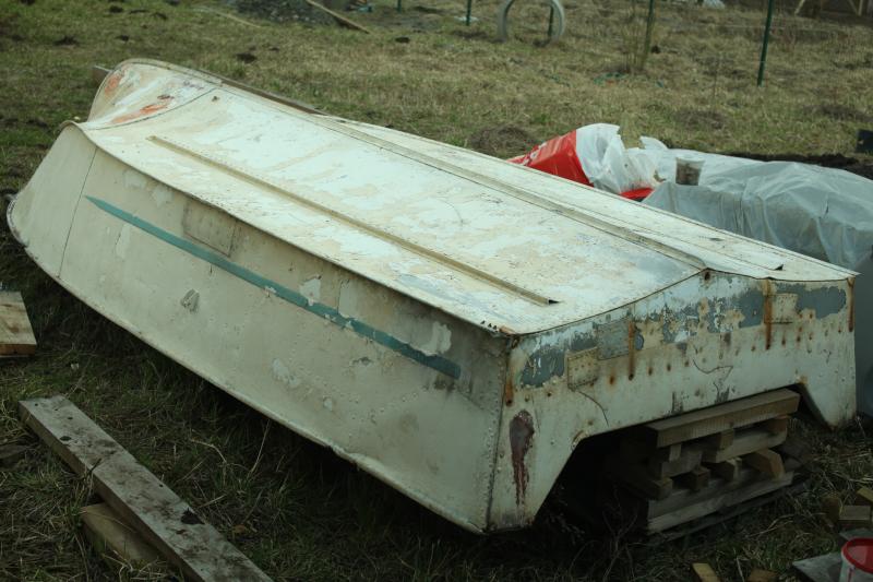

Казанка 5м2 (был прогресс 2 с вихрями 20,30. Suzuki DT30RS)

bigflame_sp сказал(а):
Теперь о грустном:
Поздравляю! И какой План теперь?
Про заплатку, изнутри фото сделайте!

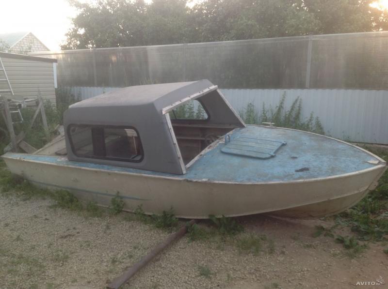

Сначала недо все проклепать. Т.е. пробоину, есть еще отверстие в дне на ровной поверхности, на транец уложу цельный лист, транец пока оставлю стандартный. По левому борту нижние две точки крепления колеса залатаны на вытяжных заклепках. Думаю, надо переделать. Перед тем как клепать, локально смою все покрытие. Когда основное по железу сделаю, полная смывка покрытия (непонятное количество слоев), грунт, окраска.
Рубку хочу усилить алюмпрофилем и сделать как у Сарепты сдвижной с возможность снять совсем на случай хорошей погоды.
Затем всяческие красивости и удобства. В целом, принципиальная схема восстановления как у всех, я думаю.

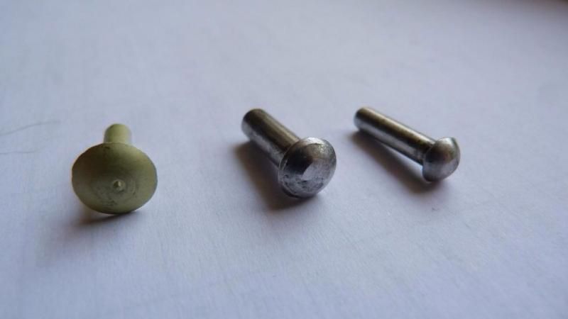

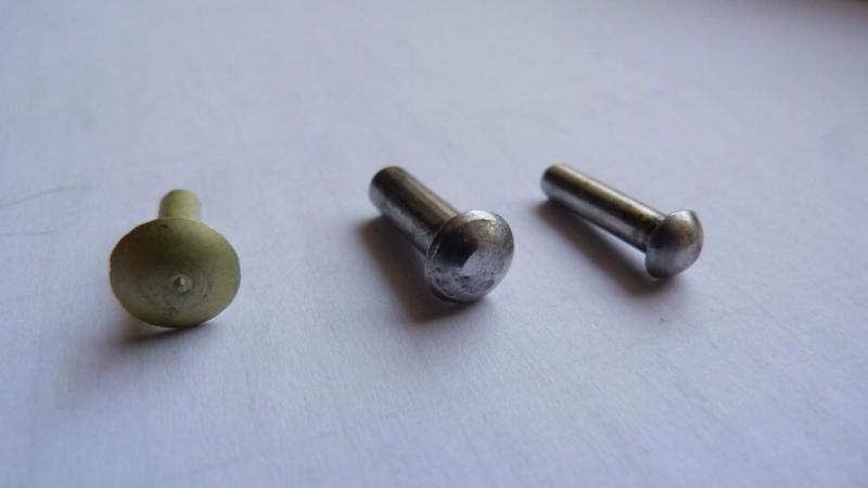

Парни, а может кто подскажет где в СПб купить дюралевые заклепки? Совсем ничего у нас не найду.

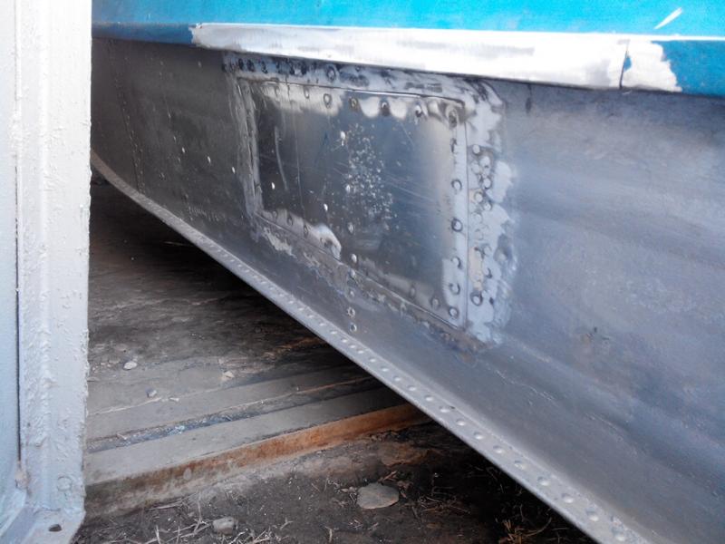

Я думаю тут можно проварить, + со внутренней стороны заплатку наклепать на гермертик(только придётся позачищать помучиться)! У нас за шов такой длинны знакомый аргоньщик 500 р. бы взял!

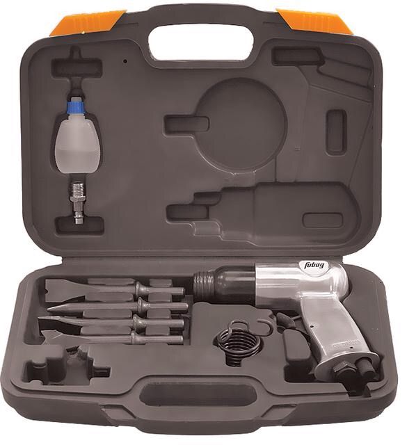

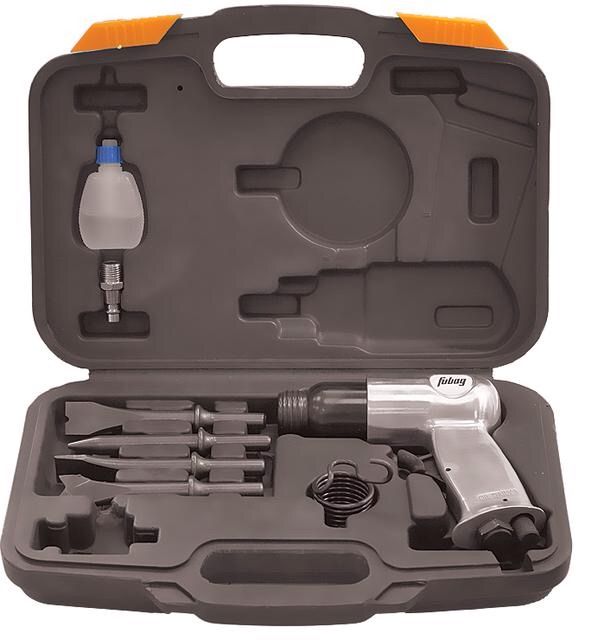

Поэтому закупил отбойный молоток пневматический FUBAG HR121/4500.
Вопрос дюралевых заклепок пока что открыт.

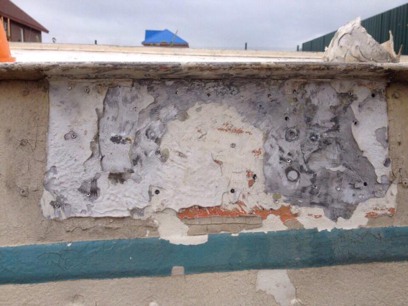

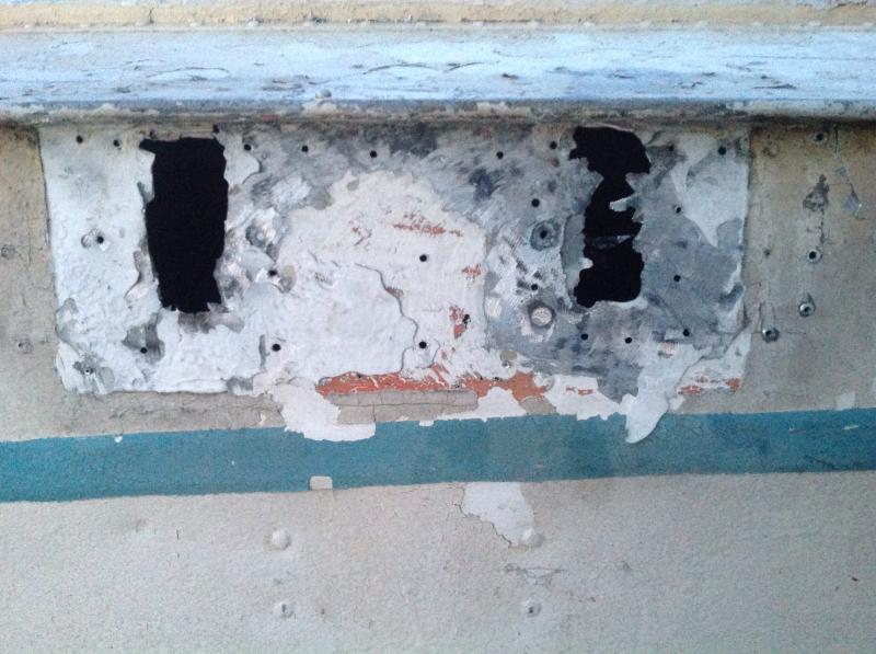

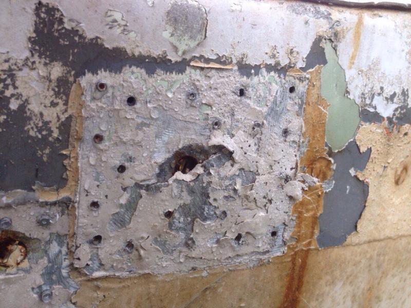

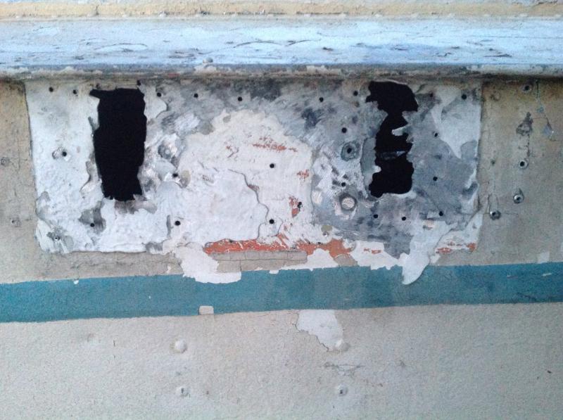

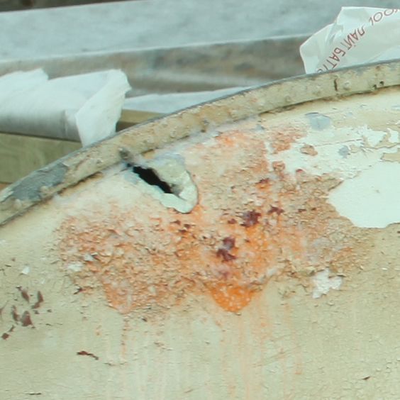

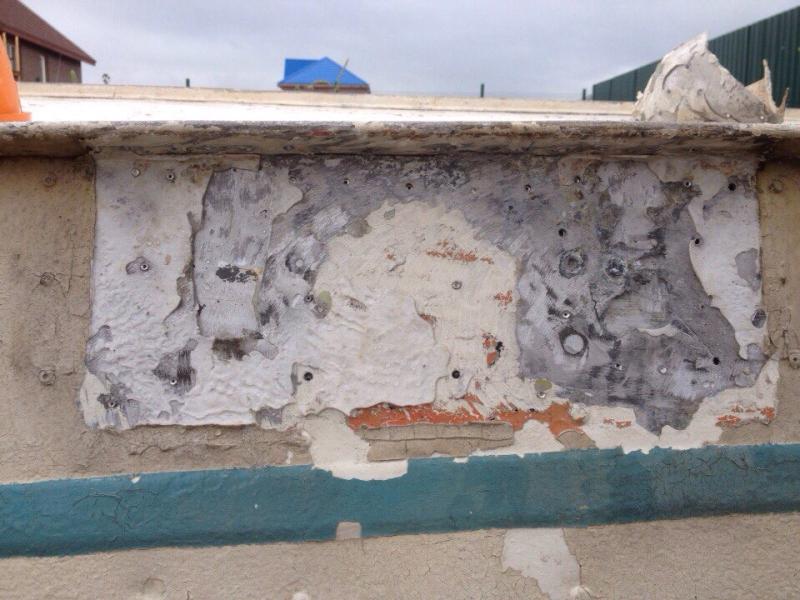

Чем дальше в лес, тем толще партизаны. Вскрыл заплатки на транце и по левому борту на месте креплени штатных колес.
Винт крепления транцевой доски провалился сквозь дюральевый корпус, пошли лучеобразные трещены.
Видимо под крепления колеса (они из чермета) попадала водичка и корпус со временем прогнил. Заплатка двойная, внутреннюю часть еще не снял.
По всей видимости придется расшивать накладку что бы качественно и правильно проклепать борт. С транцем проще: целиковый лист (как и писал выше), предварительно все зачистить, лучи трещин засверлить, грунтануть.
21 623
1 803
Дыра в носу проблемная, упирается в киль. Так не проклепаешь. Надо протягивать с килём. Это работа для мастера. Варить не стоит. Место очень ударное.
21 623
1 803
Транец я бы полностью переделал.
Какой мотор будешь цеплять?
21 623
1 803
Банальная электрокоррозия. Там вставки стальные стояли.

Да уж, досталось лодке, но вроде всё делается, пробоина на днище самое серьезное из всего... я бы килевую накладку расшил, чтобы сделать наверняка. Нужен нормальный мастер, соглашусь!

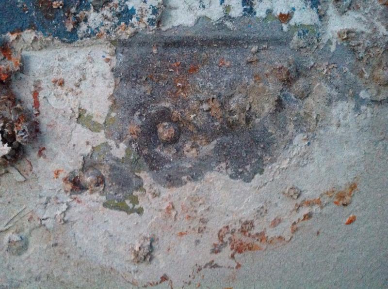

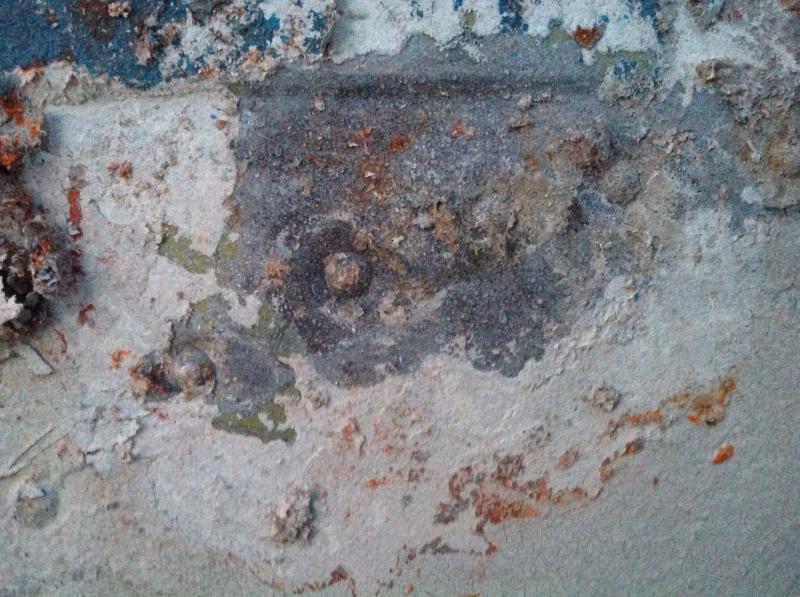

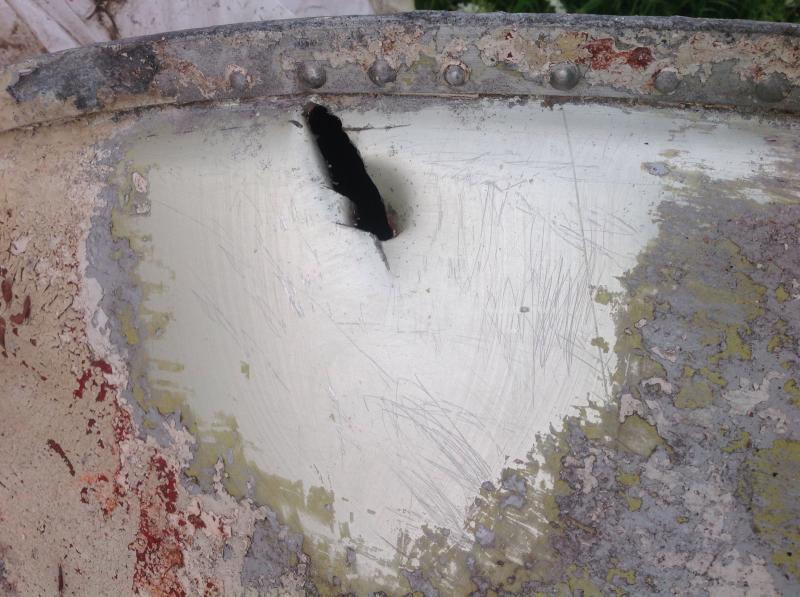

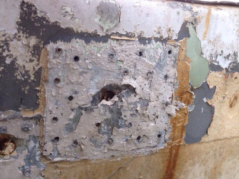

Сегодля снял все накладки (заплатки) по левому борту и отмыл от краски неясное место.
Очень большой участок поражен коррозией. Только расшивать накладку и выпиливать изрябный кусок. Когда отваливал заплатку родной дюраль лодки в месте поражения легко ломался руками.
Так же по левому борту. Изнутри крепление рецеса усилено в месте сгиба железным уголком. Результат: бырка в корпусе.

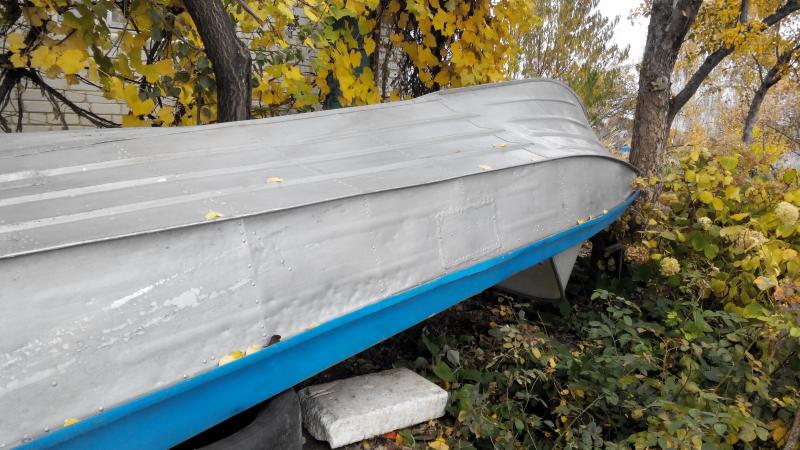

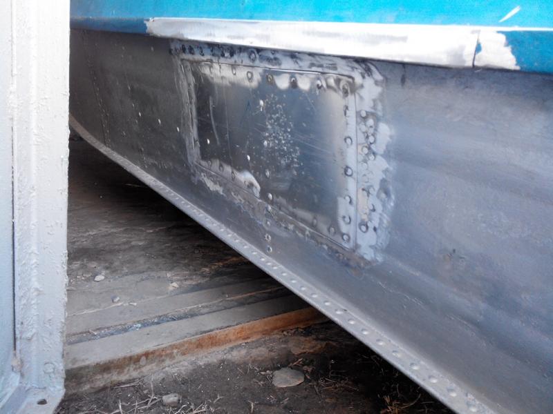

Выложил для примера. После шпаклевки такую заплатку практически не видно. По технологии что делать именно Вам сказать не могу, но может мои фото пригодятся.
Кстати если нужно сфоткаю завтра изнутри, там часть шпангоута заменена на уголок плюс идет усиление.
