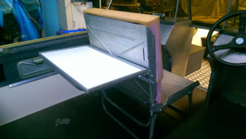

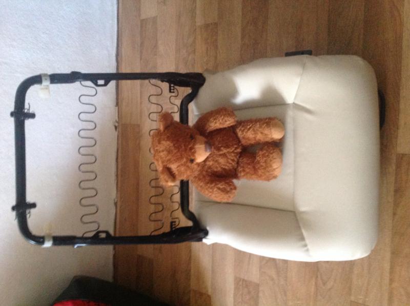

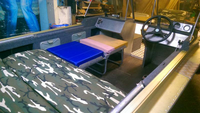

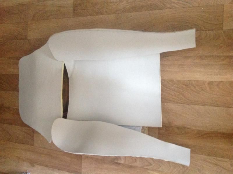

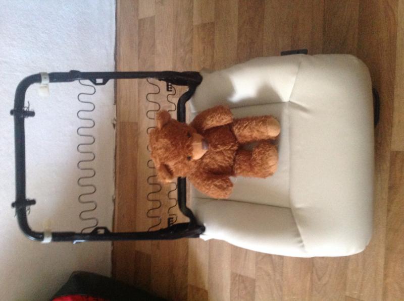

Пока то да се, погода только-только начинается для работ на улице, приволок швеймашинку домой, подключил трехфазник к 220 и наконец-то сшили. Все скроено было еще осенью. Вот такая сидуха получилась. Есть еще одна такая же под перетяжку. Найдены были на помойке возле гаража товарища.
Сидухи всегда хотел хорошие, комфортные. Одна сидуха весит 14,5 кил. Это не много. Раскладываются.

Круто!!! Мне бы такие в машину))))

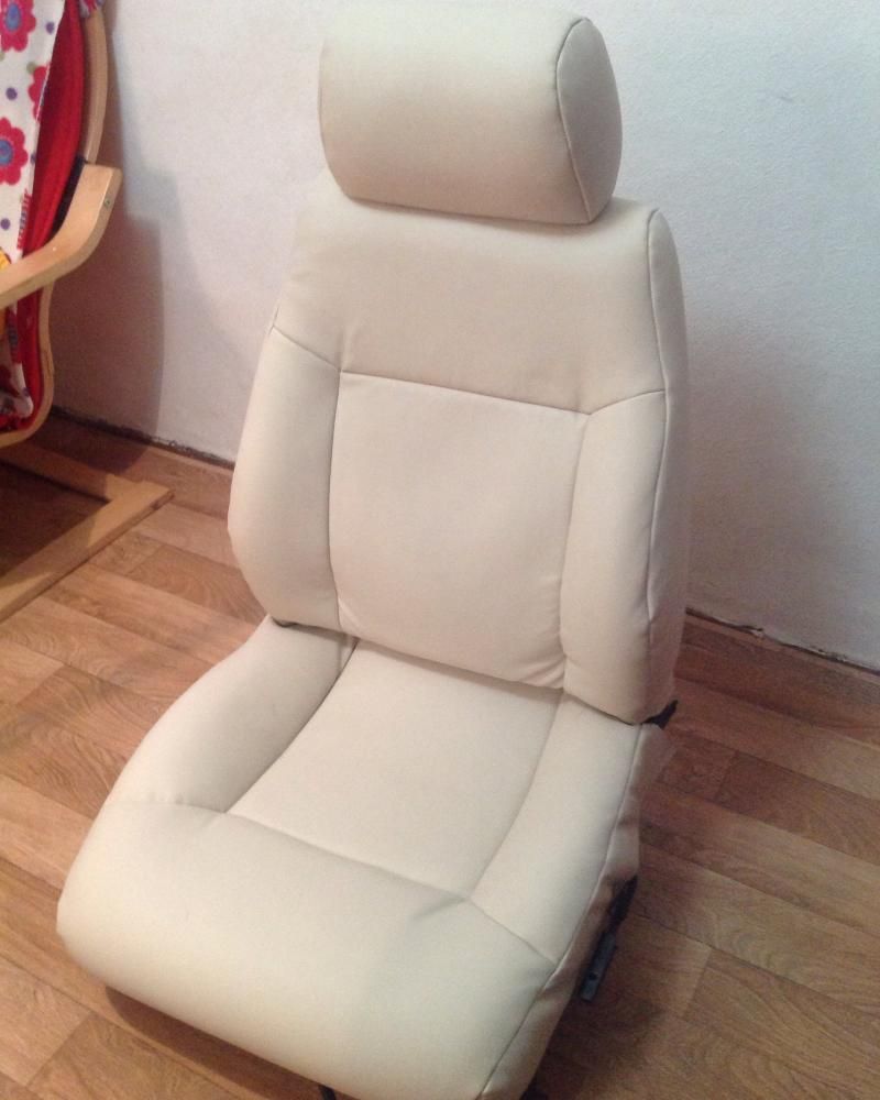

Ну а в чеюм проблема? На гаражных помойках кресел чуть больше чем дофига. Найди те, которые тебе подходят под попу идеально, посмотри что бы раскладывались, вся механика работала. Ну а дальше ловкость рук и никакого машенничества. Как перетягивать, я смотрел на ютубе, роликов много, технология, в общем-то одна. Единственное, мне под такую толщину сшиваемого материала пришлось купить швеймашину, но тут авито помогло!
Ну или купить кресла на разборе (отдают по 3 р. ведро), перетянуть в ателье. Получится лучше чем у меня. Я ж первый раз, а там люди с опытом.

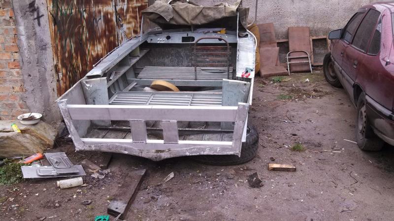

Нашел в интернетах вот такой вариант усиления транца. По-моему, самый годный способ из всех виденных мной.
  • 77,4 КБ Просмотры: 1 378
  • 75,5 КБ Просмотры: 1 343
А дальше? К чемУ вся эта монументальная конструкция будет крепИтся?... без "коробкА жесткости" привязанного с корпусу и днищу, ценности у неё = НОЛЬ! :(
На сколько я поимаю, рецес никто не отменял. Понятно, что идеально все связать с корпусом по периметру конструкции (что не сложно).
Я больше про то, что это сильно отличается от двух шпилек на 12 и/или огорода из аллюминиевых уголков, которые потом гордо именуют "усилением" транца.
9 555
4 758
Ну если я правильно рассмотрел ,то на фото вообще Прогресс-2,а у тебя П-4 и на твоём корпусе такое строить нафиг не надо.Не ну если мотор под сотню лошадей тогда да,а два шептуна и заводской(если не гнилой) транец выдержит без проблем.

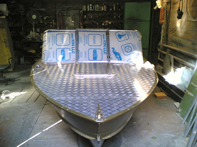

Стекло. Стекло хотел брать в одной организации из 44-го региона. Но не так давно посмотрел видео от Андрея Зверева про готовые стекла. Аргумент про хлипкость, на мой взгляд, очень актуален. Рукой взяться это ясно, но, еще, я так прикидываю, зная своих друзей, кто-нибудь в слегка трезвом состоянии обязательно упадет на стекло! Поэтому, решение было очевидным: только кастом, только хардкор. Хотя с профилями сложности есть. Но в той или иной степени эти проблемы решаемы. Кроме того. Начал задумываться о длинном стекле. Ну, типа:
При этом саму высоту стекла можно и уменьшить немного. Но важно что бы это выглядело хорошо.
Это соображение номер раз.

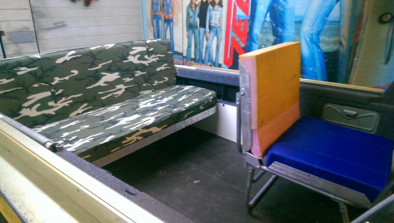

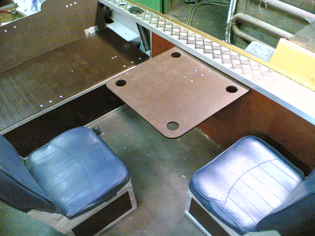

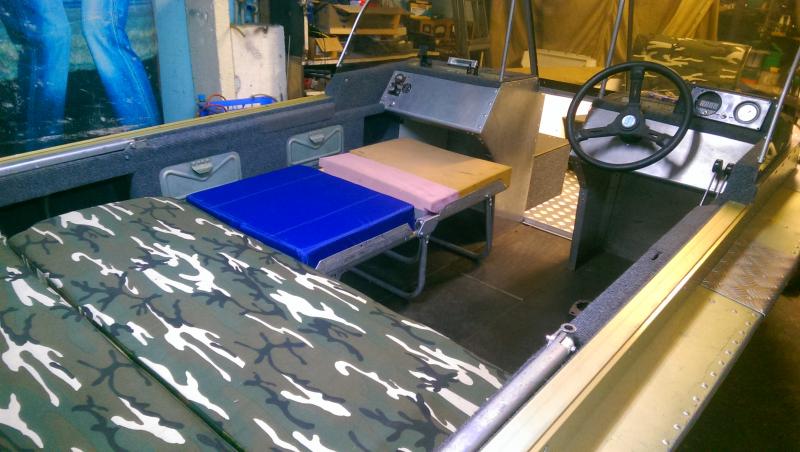

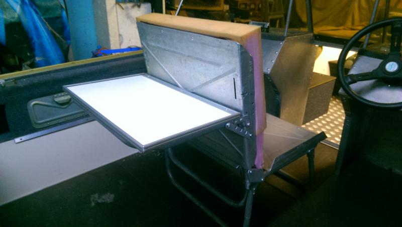

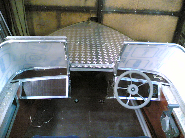

Теперь про место в кокпите. Для меня идеально что бы я с женой и детенышами (две штуки, маленькие) мог переночевать в лодке. В принципе, это возможно, размеры лодки позволяют. Без изысков, но все же. Но для этого надо все убрать из кокпита. В том числе сидения. Убрать их нужно куда-то. Нарыл в интернетах:
Я не очень-то за вырезание, но тут уж очень годно сделано.
Да, история с сидухами от авто (см. выше в теме) скорее всего не случится. Тяжелые и не функциональные.
9 555
4 758

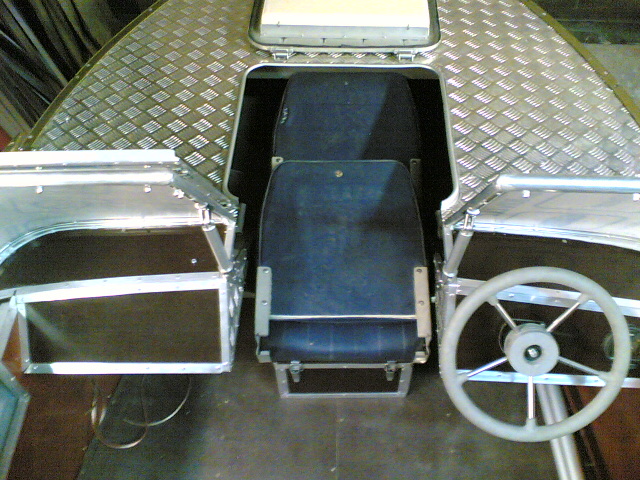

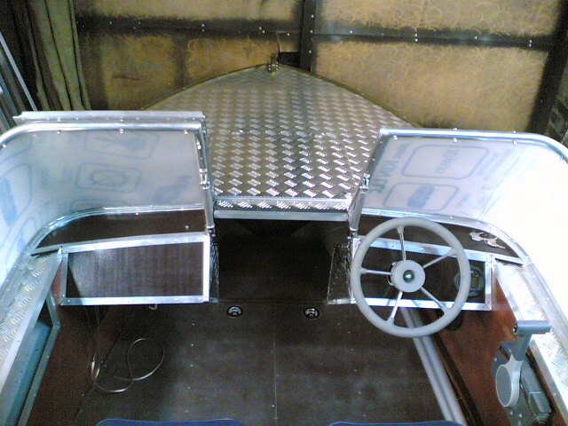

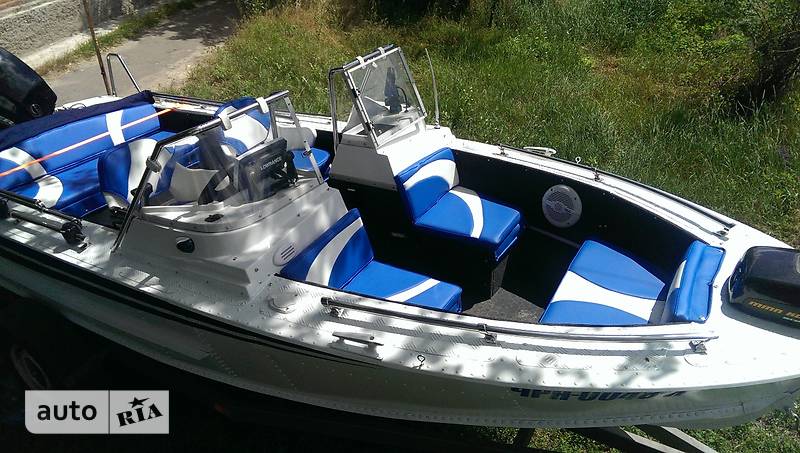

:) Алексей,ну как вариант сиденья можно убрать из кокпита немного переделав лодку.Как то так. А снаружи это выглядит вот так.Кокпит свободен! Ложитесь спать пожалуйста!А детей покормить тоже не вопрос.И всё это довольно бюджетно.Ну относительно. :pardon:

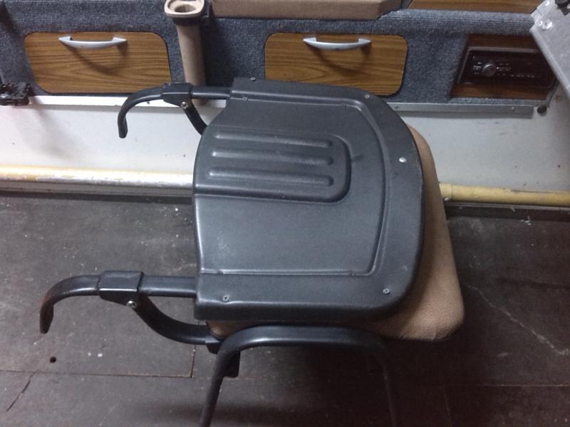

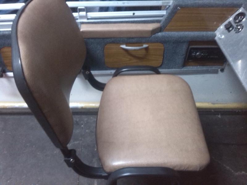

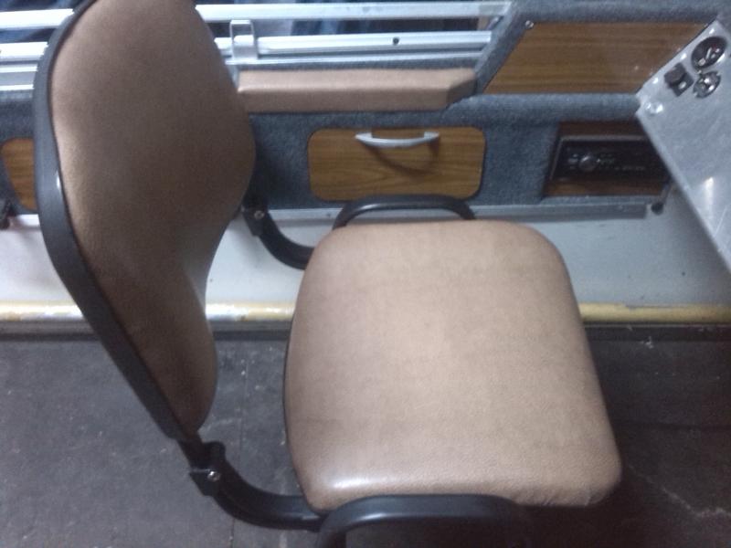

Коль речь зашла о бюджетных креслах в лодке. Этим вариантом пользуюсь я. Обычный офисный стул с небольшими доработками. Вес стула 7 кг. Удачи в начинаниях!!!
27 112
2 159
Такой стул подо мной развалится в первый же шторм.
Ага, точно. Они мало того что делаются не из нормальной стали, а какой-то "сыромятины" (которую я спокойно гну руками), так еще и сварка деталей друг с другом там непрочная. Сколько уже таких стульев разделились на составляющие просто от того, что на них кто-то неаккуратно сел. Страшно подумать, что будет в хорошую волну.
К тому же в них поролон, который со временем будет напитывать влагу и гнить. Можно конечно распотрошить стулья и заменить поролон на изолон, а обтянуть лодочной ПВХ - но так получится дороже и гемора не меньше, чем сразу нормальные сиденья с нуля делать.
И рундука под такими стульями нет, то есть нерационально используется место в лодке.
В этом смысле практичен раскладной тр@ходром в П2 - и спать хорошо, и рундуки для вещей под сидениями. Опять же, не на полу спать - комфорта больше, возить с собой всякие матрасы не нужно

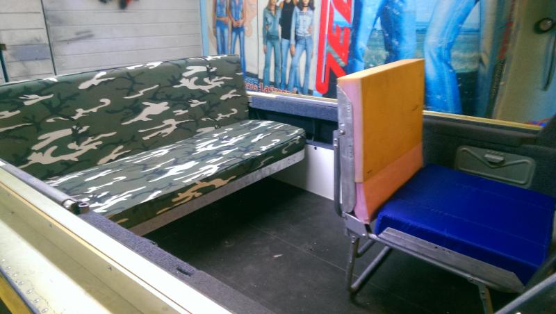

bigflame_sp сказал(а):
Для меня идеально что бы я с женой и детенышами (две штуки, маленькие) мог переночевать в лодке. Но для этого надо все убрать из кокпита. В том числе сидения.
Вот как раз сидения убирать никуда не надо, иначе смысл этой затеи теряется. Лучше сделать раскладные сидения в стиле "Прогресс 2", "Дианы" и т. д., чтобы они легким движением руки превращались в удобный диван-тр@ходром. Тогда их никуда не надо убирать (ибо на них же и спать), плюс под ними еще получатся рундуки для вещей.

Антон Викторович немного просвещу вас в отношении данных стульев. У нас на фирме они 3-х видов по качеству железа. Самое лучшее железо у хромированных. Но есть и такие как вы говорите рукой гнутся. Я написал что это доработанный стул то есть в районе спинки идет двойное железо. Родной паралон выкинут. Основание пропитано олифой. Материал заменен на кож зам с непромокаемой подложкой. Сделать ящик под стулом не проблема (хотя ящиков у меня в лодке и так хватает).

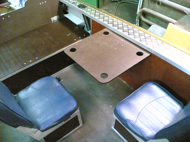

Но в свое время спальное место в лодке я сделал как на фото (загляните в мою тему если интересно).
Ссылка на тему: topic8568.html
Классно сделали! Вот что значит мастер на все руки!
Зачем со стульями морочиться (тем более найти "из хорошего металла" нужно еще постараться, в основном все "сыромятина"), если можно сделать так, как у Вас?

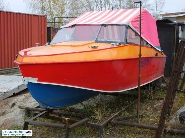

и где вы такие уставшие корпуса берете?........
Я лодку купил по случаю. От нехерделать, листал авито, отдавали за 18 что ли. На месте человек сказал давай 15 да и забирай.
Жесткий корпус хотел всегда. Но денег особо не было. Молодеж, чего говорить. Семья, решение жилищного вопроса и т.д. Ну вот и взял этот вариант. Без документов, конечно. Как я его ставил на учет, можно трехтомник написать. Наш ГИМС самый отстойный госорган, из моей практики. Апофеозом было когда инспехтер прямо в кабинете предложил дать ему 1к за полный техосмотр. Обосраться вообще. Да, СПб, Пеньковая 6.
Самое интересное: я сейчас занялся лодкой плотно, работаю. Слоев краски так 3,14здец просто. Но смывая я все понял: это была разъездная лодка с большого корабеля. Название судна однозначно определить не смог, но порт приписки Измаил. То есть попутешествовала лодочка :). Больше всего омрачает, что скорее всего ворованная. Это я категорически против. Но я честный приобритатель и на учет ставил честно (используя недароботки нормативно-правовой базы), но все же.
Посмотрим. Детеныши подрастают, даже уже сейчас ночевка в этом корпусе сомнительна. Ну только если как в местах не столь отдаленных, переворачиваемся по команде. Уже думаю о каютнике. Эту лодку приведу в почти идеал и продам. Если кто купит. Дешево не отдам. Я ж сам делаю, делаю на совесть.

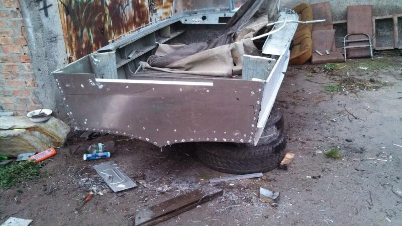

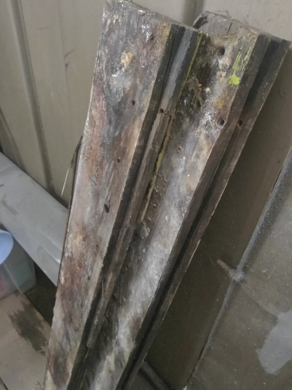

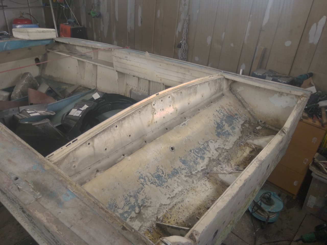

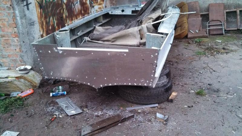

Чем дальше в лес, тем толще партизаны. Сегодня снял рецес и транцевую доску.
