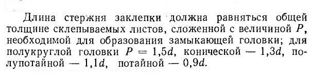

Товарищи, а подскажите по длине заклепок? 16 мм. норм?
Всё есть в литературе на главной странице сайта, раздел "Книги", например в книге "300 советов..." и других.

Это я знаю. Я хотел спросить у тех, кто уже прямо делал прямо руками.

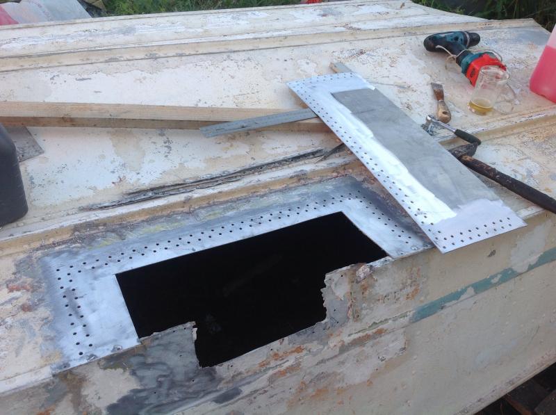

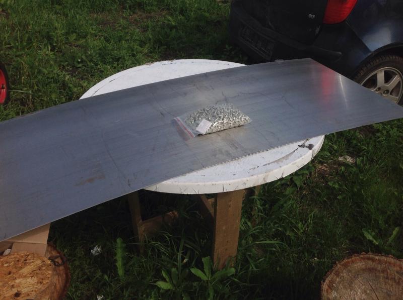

Товарищи, может быть кто-то может помоч с дюралевыми листами на заплатки?
bigflame_sp
19.08.2014
470
34
Санкт-петербург (Шлиссельбург)
Прогресс 4, пвх (Flinc 260, переделка под транец), гребнуха самоделка
Mercury 2.5 m, Нептун 23 (2 шт.).

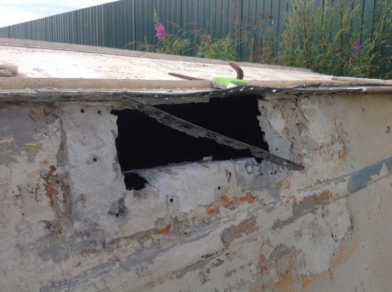

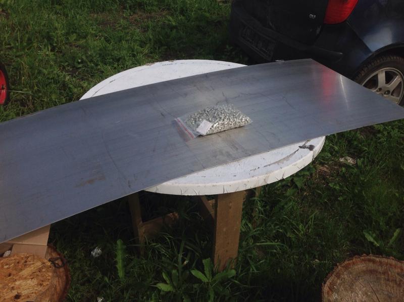

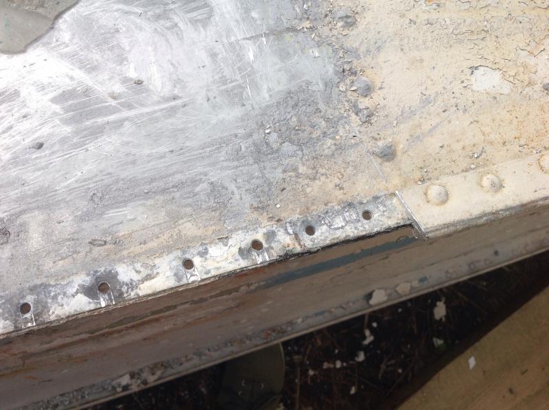

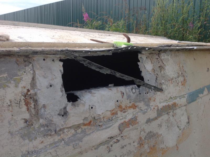

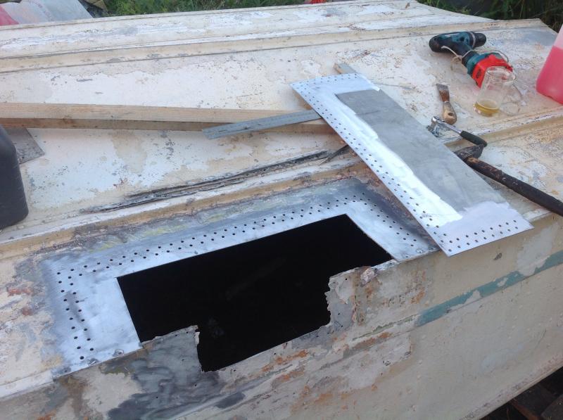

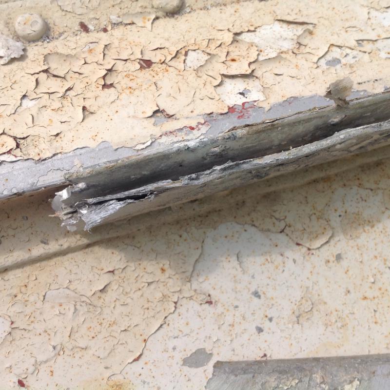

Ну наконец-то приехали заклепки аж из Таганрога, на заплатки нашел лист амг, 2 мм.

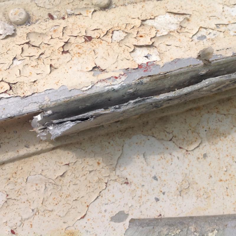

Все расковырял, частично выпилил скуловую накладку.
Корозия зашла глубоко, видимо легкой кровью не отделаюсь, придется полность разбирать все проблемные места.

Глаза боятся, руки делают.

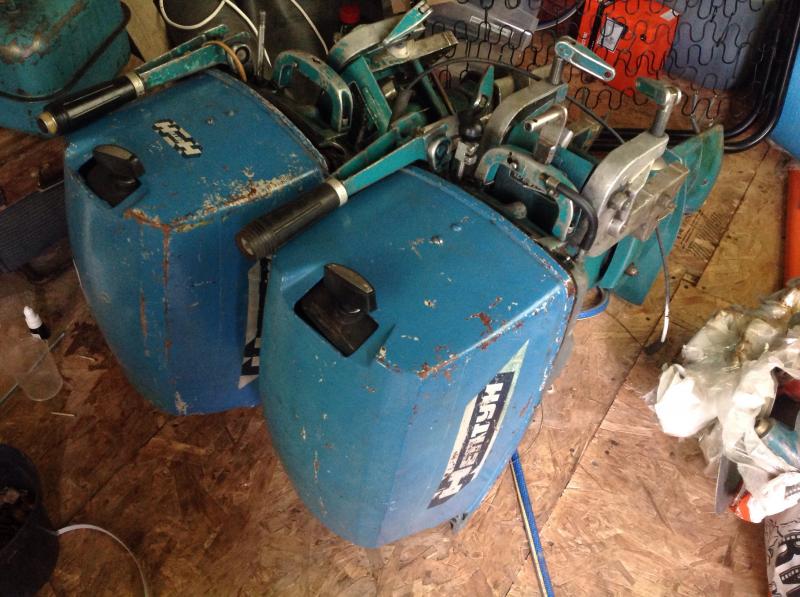

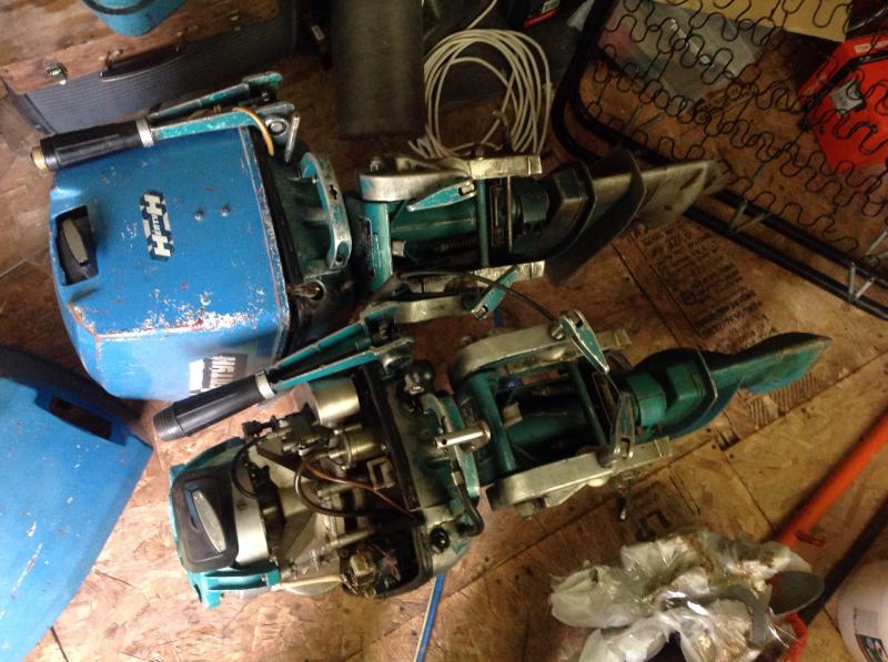

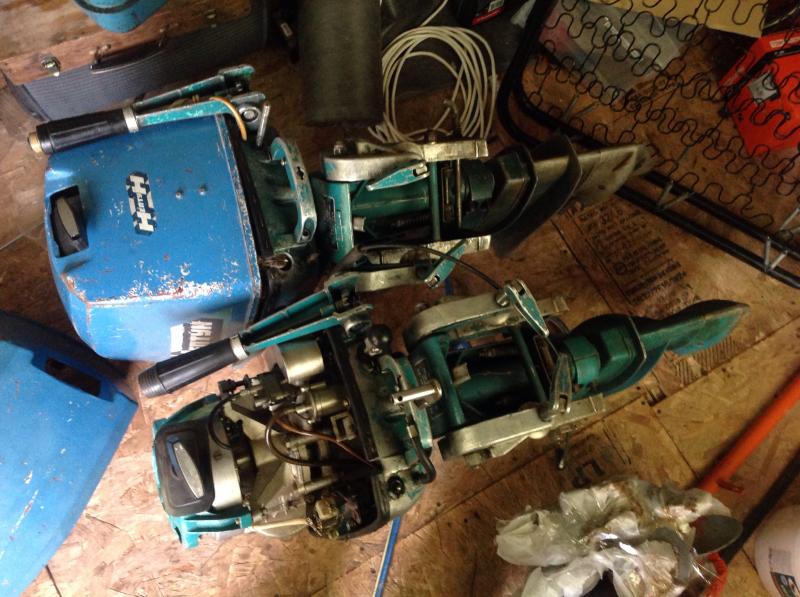

По лодке дела стоят, до сезона ежедневных дождей нужно успеть другое. Но, вот подвернулось и я не удержался.

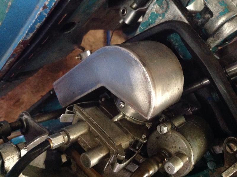

На крарбюраторах стоят вот такие штуки. Видимо, типа входного глушителя.

Лёш,правильно сделал,что не удержался :good: наши поздравления!!! спарка рулит :good:
bigflame_sp сказал(а):
..На крарбюраторах стоят вот такие штуки. Видимо, типа входного глушителя..
Эта "непроливайка" мешает бензу их карба выливаться при откИдке мотора - отличное исполнение! :good:

Если лодке больше 5-7 лет работы на воде, то танцы с клёпками пустое дело. Металл уже не держит. И каждый сезон необходимо протягивать.
