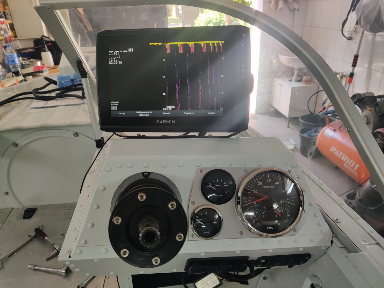

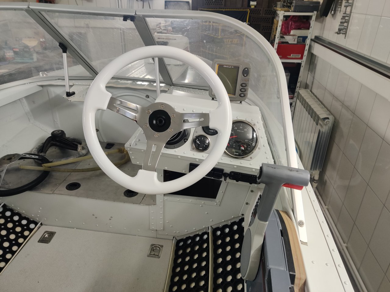

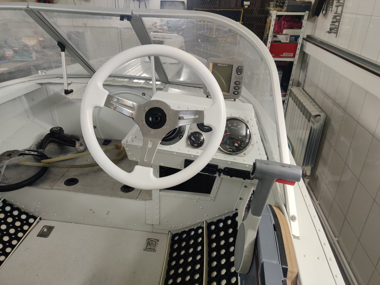

Консоль нужна с непрямым углом, а около 45 градусов. Делал сам и моделировал угол по месту.
Проблему с выносом я решал покупкой китайского автомобильного руля и отдельного выноса (автотюнячка, они разной длины есть). Также продаются переходники быстросъёмные с рулевого редуктора лодки на авто.
Посадка теперь как в авто.
Машинку топил в борт, но переделки там большие.
Попробуй опустить как-то кресло и чуть завалить его назад. Я просто стопку обрезков фанеры под него укладывал и ловил высоту. Потом ящики сделал.

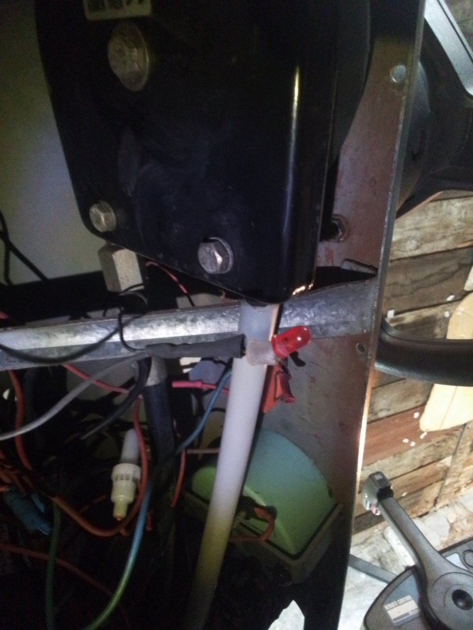

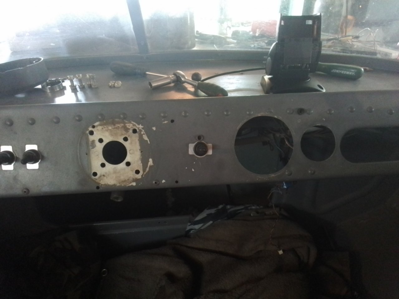

Борис приветствую тебя.
Любопытство терзает , почему два датчика индикатора тримма?? на консоли...
9 748
6 525
Привет! Один для трима, второй для лифта. С первым была проблема, чтоб подружить датчик и индикатор. Нашел чудом только Фарию. Упаковка истлела от времени. Дело в сопротивлении. Китайцы на работают с датчиком.

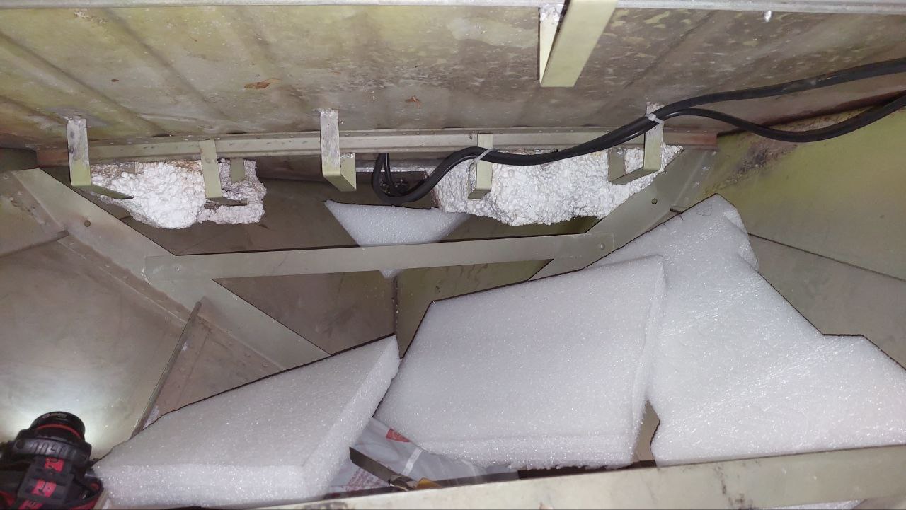

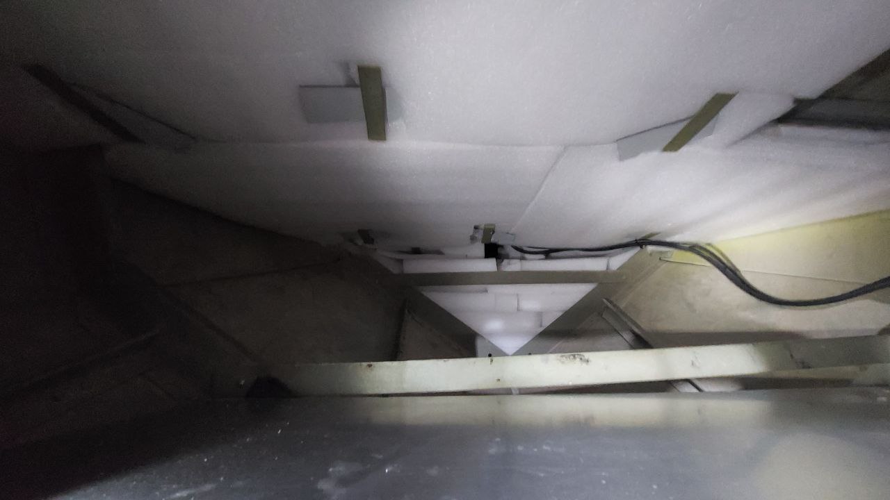

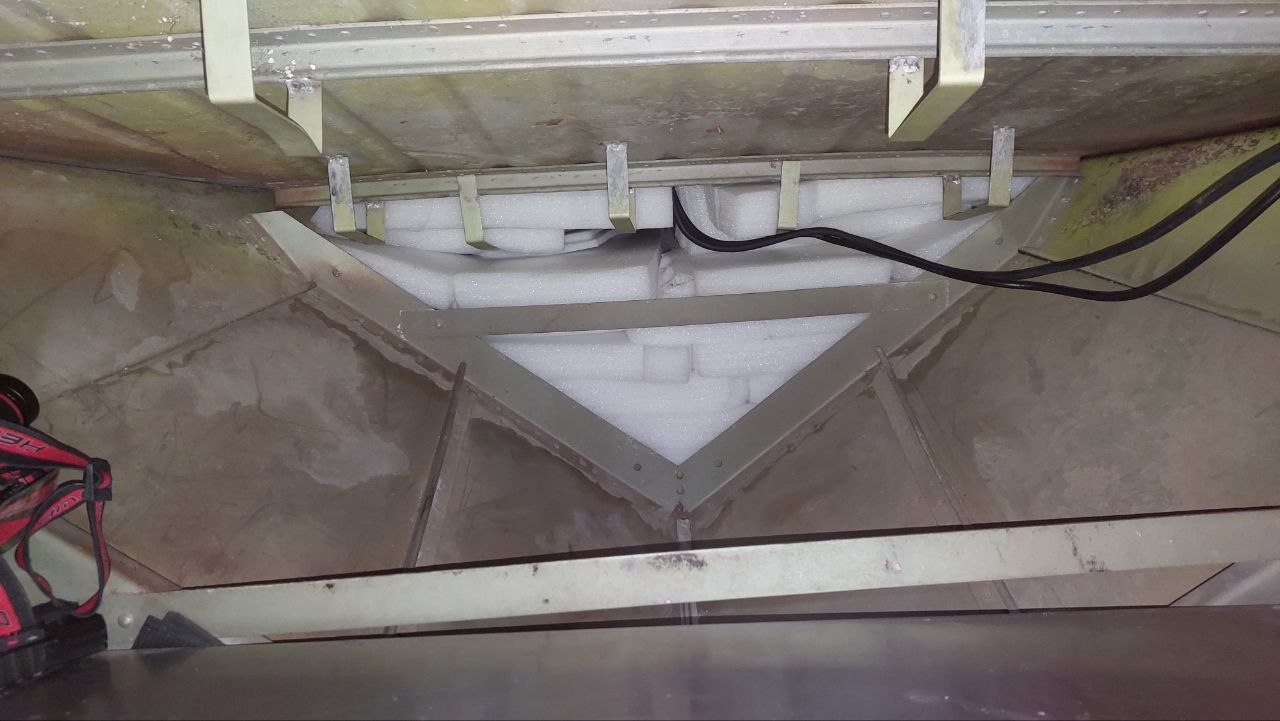

А как и чем родной зафиксирован? у меня только скобы остались под капотом, подозреваю, что лист родного пенопласта был ими и прижат снизу к палубе. Нужно восстанавливать...
Не понятно как он установлен.Там одна скоба только ближе к крышке багажного отсека через пенпласт проходит и все,возможно еще наклеивался к палубному листу перед установкой и клепкой.Размер этого куска пенопласта на всю ширину лодки и установить его через багажник явно не возможно.Если восстанавливать" под завод",то придется делать из 2х частей

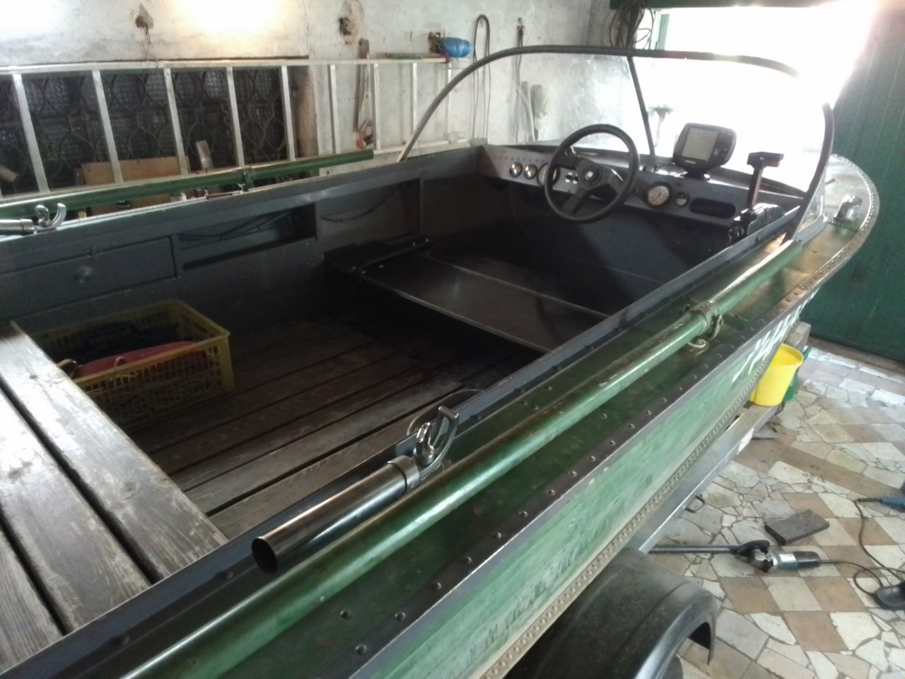

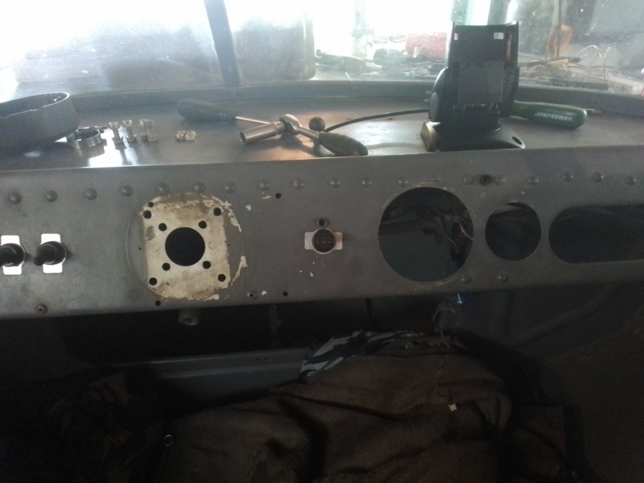

Подскажите,надо ли укорачивать трос при переносе рулевого редуктора вправо на место тахометра?

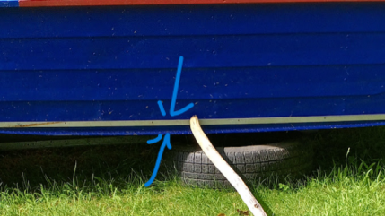

Вопрос к владельцам Ю-2. Парни, это у меня одного такое днище (непрямое) ,или еще у кого ? А может у всех так?
263226263227

Да фиг с ней , с патологией. Мне интересно, на всех Ю2 так или нет? Неудобство для меня только в перевозке на прицепе.

У меня так же. Ложементы со временем приняли форму обводов, лодка лежит всем днищем.

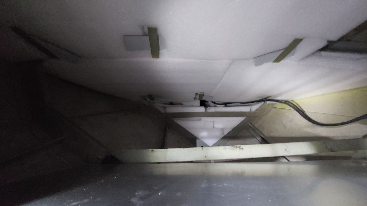

Восстановил блоки плавучести в носу. Отдельно набил носовой треугольник, потом наверное зашью переборку по первому шпангоуту.
Под палубой закладывал полосами между шпангоутами, использовал упаковочный полиэтилен по 40мм толщиной в два слоя. Аккурат чуть толще петель крепления родного листа пенопласта, использовал их для заведения закладных из обрезков алюкобонда. Полиэтилен продавливается до определенного значения и держит их отлично. Изначально хотел приклепать закладные к этим петлям, но пока отложил это мероприятие - закладные держат хорошо, а при возможных работах с палубой будет лишняя работа.
Раздумываю о переносе лебедки с носа ближе к стеклу пассажира, и немного килограмм с носу уберу и провести работы какие то на воде будет проще из кокпита.
