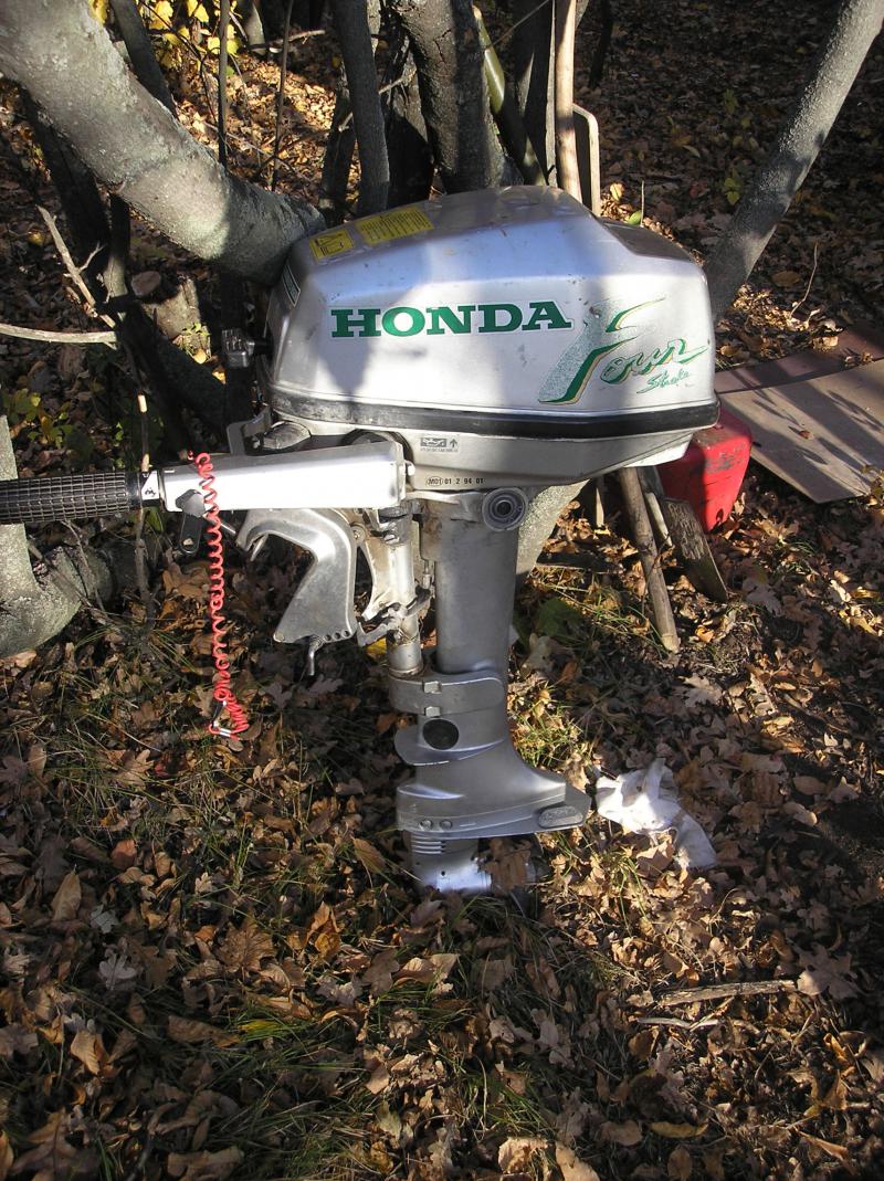

Александр, у меня есть Хонда 4,5 л.с. я на ней на Каймане 280 ездил, бак 10 литров мне хватало на все лето, и это без масла. Я эту Хондочку ставил и на Прогресс и на Крым, через Волгу на Прогрессе переходил не раз на ней, так что прелесть 4-х тактника я уже прочувствовал. Переметы раньше завозил на веслах, а сейчас только хондой, к хорошему быстро привыкаешь. В сентябре был на Волге на Корочинском затоне, так меня это бадяжинье бензина с маслом просто достало. А 4-х тактник к тому же и экономичней. По грубым подсчетам получается в два раза экономичнее эксплуатация 4-х тактного мотора, правда стоят они дороже.

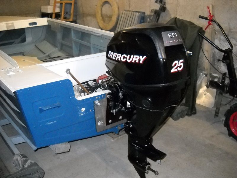

tushev сказал(а):
.....Но в последнее время мне больше нравятся 4-х тактные, да и себе уже начинаю потихонечку присматривать 4-х тактник.
А я уже присмотрелся. :D :D :D :good:

Весч!!!!

Андрей 116 сказал(а):
Искренне рад за тебя, ПОЗДРАВЛЯЮ и желаю удачи. :lol:

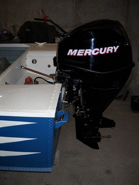

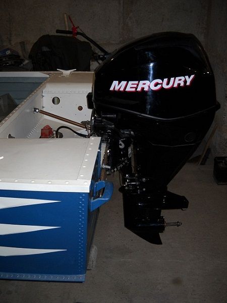

ilyich сказал(а):
;) Ну дак что.. , можно поздравлять??? :? :)
ДА! :roll: :roll: Пока всё на стадии сборки. :) Эту лодку запытать получится только на следующий сезон. :)

Ну блин... с 4х тактником !!! :yes: Красавчик! :good: :good: :good:
Красив. Желаю, чтоб только радовал своего хозяина.
