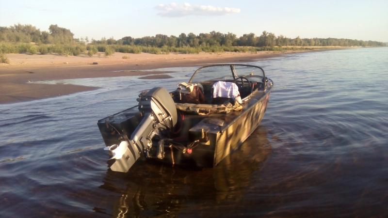

Вчера вечером занялся регулировкой мотора,т.к. обкатка подошла к концу.
Сделал вывод для себя что нужно устанавливать на 2ом делении от транца по наклону мотора,более быстрый выход.
Заменил обкаточные свечи на рабочие,свечи в адском нагаре,масло лил 1/25. Заменил смазку в редукторе.

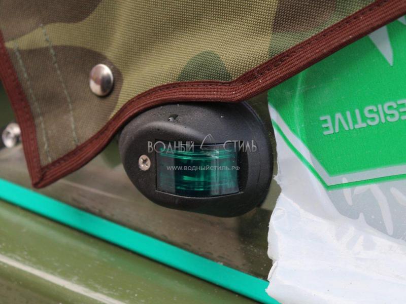

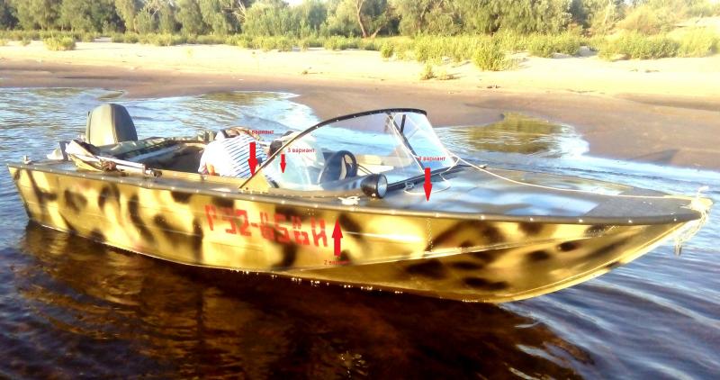

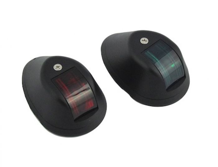

Прикупил ходовые и топовый огни. По топовому с местом определился,а вот с ходовыми нужен совет. Куда лучше ставить,есть пару вариантов.
shkiper
17.11.2014
1 490
103
г Херсон
неман 2
Parsun F20bms
у бортовых отличительных огней угол обхора 112.5 градусов(согласно МППСС)ДЛЯ МАЛОМЕРНЫХ СУДОВ(ЛОДОК)можно поставить 1 совмещенный по ДП(диаметральной плоскости)в носу как у яхт или вообще 1 круговой белый огнь в 360 градусов(суда до 5 метров).
Ставить собрался именно те,что на фото,они уже у меня лежат.
Mark69
30.09.2014
218
Екатеринбург
F40BETS
Евгений Николаевич сказал(а):
Эти огни для крепления к вертикальной плоскости , а у тебя в вариантах присутствует палуба, или я чето путаю?
Евгений Николаевич
20.01.2015
458
21
г. Волгоград
Днепр( FishHunter34)
Yamaha 30 HWCS,Hidea 15
Борт под палубой,стекло(боковуха) и уголок металлический рамки стекла
Mark69
30.09.2014
218
Екатеринбург
F40BETS
Жень, борт под палубой я бы не стал дырявить + возможные повреждения, сошлись бортами с другом покурить, рюмочка чая, на волах болтает....
На стекло, норм. но проводка , её видно( типа эстетика)
Уголок на мой взгляд самое то :good:

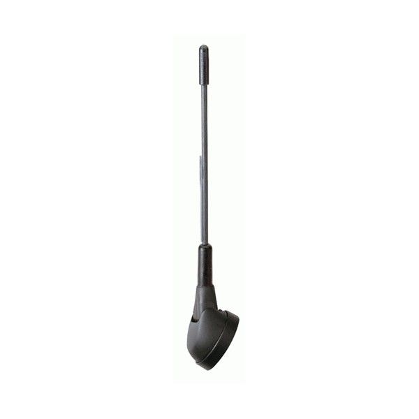

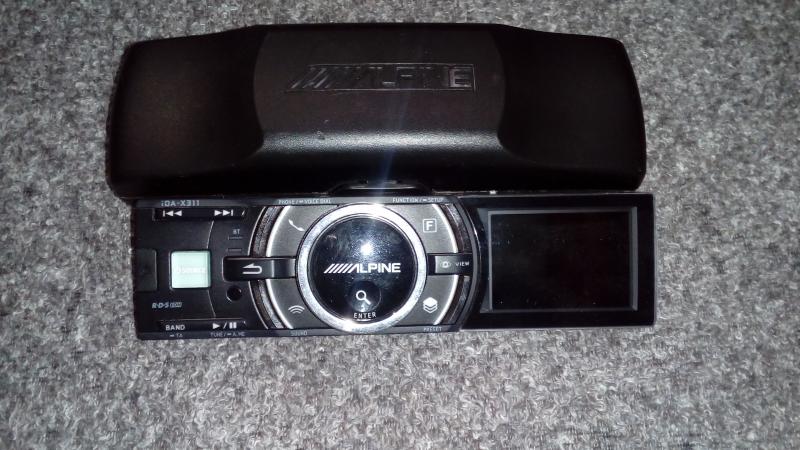

Да,возможно. Проводки минимум на виду. Еще есть вот такая вот штука,под магнитолу-для радио. Ее наверно вынесу за стекло на нос,с противоположной стороны от фары. Мало лодок видел с такими штуками.
Mark69 сказал(а):
....На стекло, норм. но проводка , её видно( типа эстетика)..

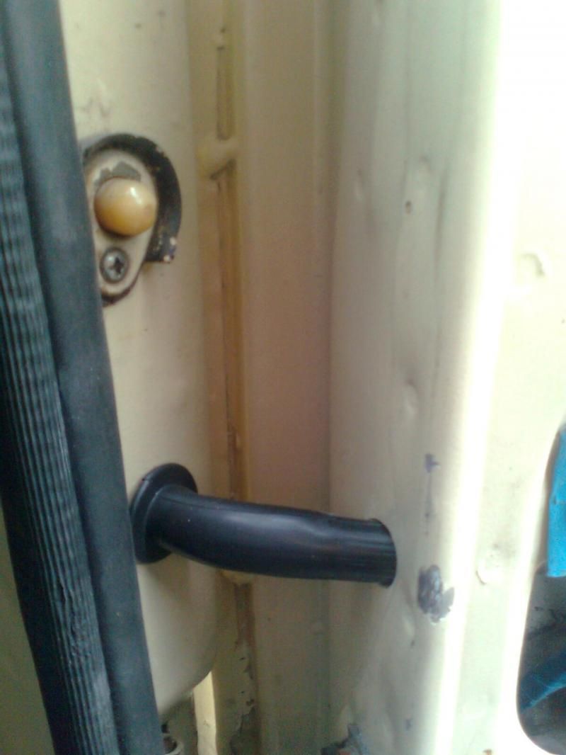

Абсолютно ничего страшного в креплении "на стекло" нет, поводка от габаритов легко прЯчется в резиновые защитные трубки от авто, которые ставятся в передние двери, хочешь "прямую":

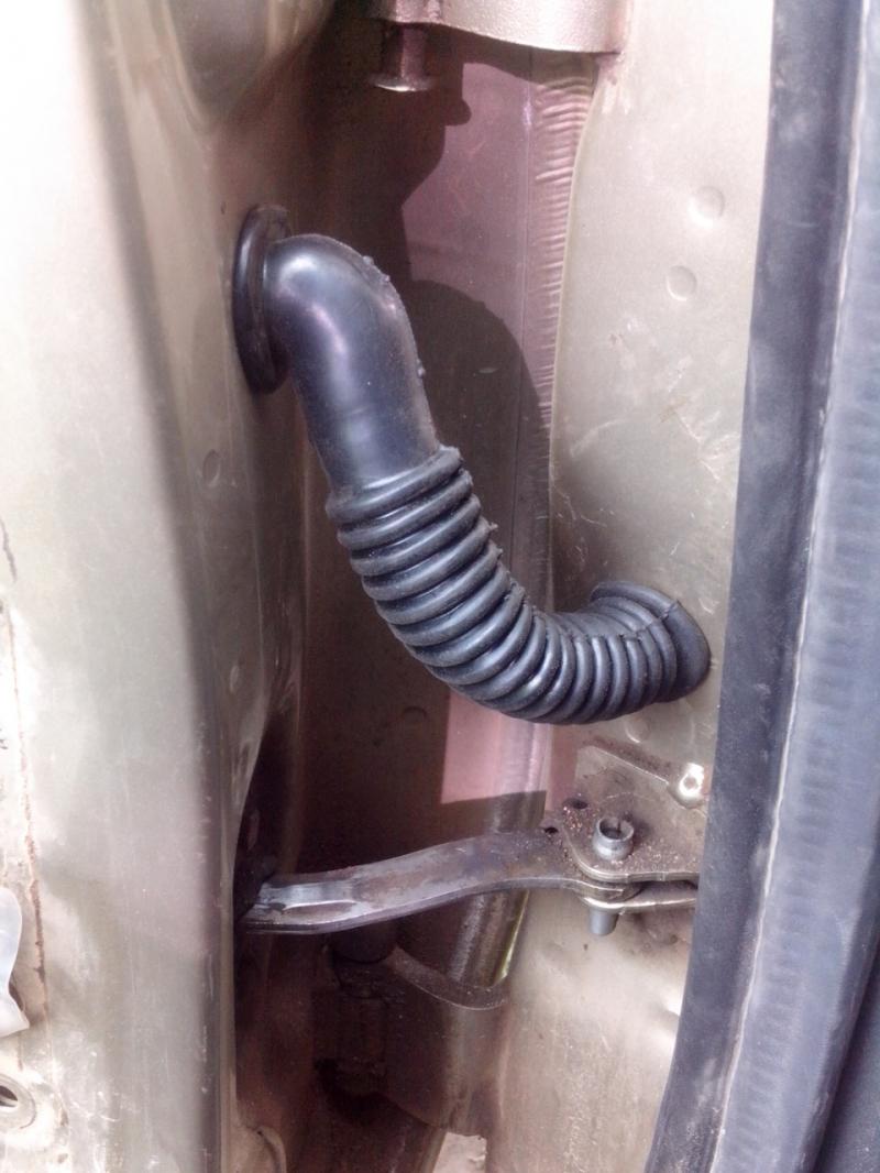

хочешь гофру:
на вЫбор, ИМХО эстетика на высоте :yes: :good:

Страшного то ничего. На родном стекле Казанки отверстия были от штатных огней и какбы выбор очевиден. Провода укрыл гофрой кембриком , но меня это раздражало
Евгений Николаевич
20.01.2015
458
21
г. Волгоград
На казанке мне тоже не нравятся штатные места. Слишком высоко и сопли весят с середины.
Буду крепить в уголки рамки. Уже замеры сделал,как будто специально для них придумали.

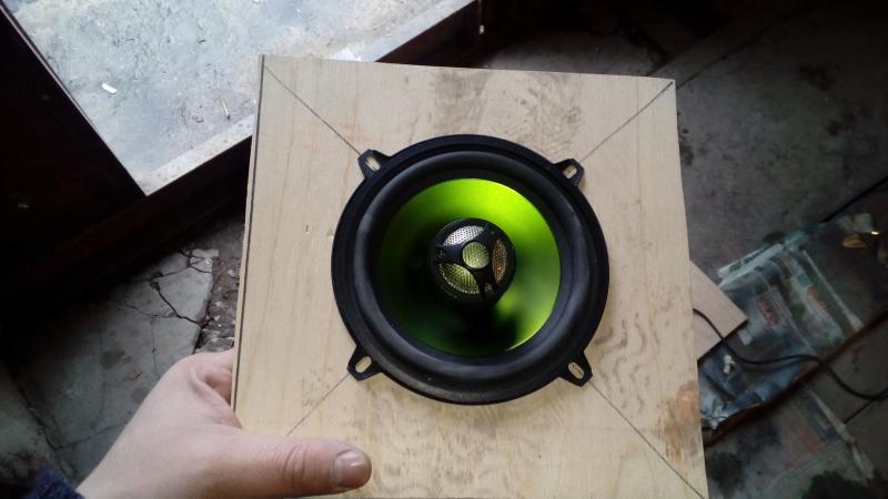

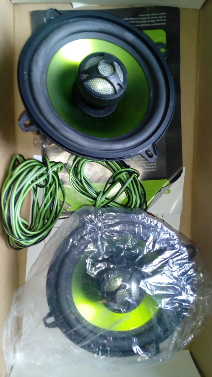

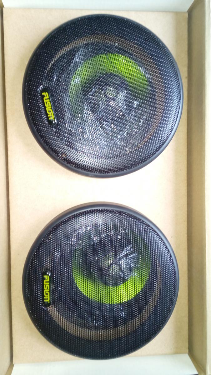

По-тихой начал ваять музыку. Колонки и голова уже в ожидании установки. Колонки тыл и фронт решил 13 ставить,т.к. они лёгкие,2ух полосные.
dima197219
03.03.2016
Волна MV310CK
Johnson/Evinrude E4RDHCRM
К такой голове купи колонки получше пожалуйста.Эти выброси вечером,как стемнеет.
