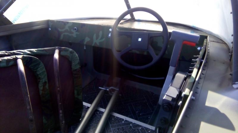

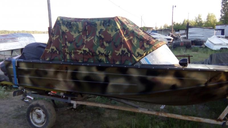

Вот и закончилась работа по лодке Днепр. 4,5 месяца стараний в одну маску. Результатом доволен.Всем спасибо,кто раздавал бесплатные дельные советы))))) :good:
Итак,что сделано:
1. Переделан транец полностью (Сварная конструкция из люминя 3мм)с зашитой внутрь доской, каркас усиления транца;
2. Два блока плавучести по бокам на корме (ужали пространство в половину, осталось место только для бака и огнетушителя :jokingly: );
3. Полная покраска, со снятием старой краски, нанесением всяких грунтов (протяжка клепок, замена уставших);
4. Новая приборная панель;
5. Новый задний диван-рундук, передние сиденья-перешивка;
6. Рулевое управление (редуктор, трос);
7. Тент (лодка44);
8. Лобовое стекло (лодка44);
9. Новые весла, делал по мануалу;
10. Привальный брус;
11. Помпа;
12. Фара;
13. Панель тумблеров;
14. Стационарный бак+заливная горловина;
15. Мотор Yamaha 30HWCS;
16. Регулятор напряжения рнл-2;
17. Сшит чехол на мотор, колпак;
18. Усилил полы;
19. Переделка прицепа-удлинение, ложементы;
20. Установил держатели спининга.
В целом как-то вот так. :pardon:
Осталось только мотор обкатать,да проводку подключить с приборами. Но это уже на воде :)

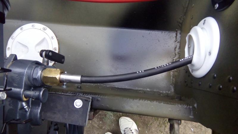

Подключил рулевой трос,накинул кочергу. Румпель придется снимать,при повороте влево,упирается :sorry:
Вроде изгиб получился что надо.
9 560
4 780
Re: New look!!!Днепр!
:D А что с гофрой на трос ? Накосячил? :yes: А так молодец!
Евгений Николаевич
20.01.2015
458
21
г. Волгоград
Днепр( FishHunter34)
Yamaha 30 HWCS,Hidea 15
Да бл..., хотел трос обратно немного заправить,а из-за гайки не выходило,пришлось косякнуть...исправлю)))
Угол нормальный на тросе?
9 560
4 780
Да ладно и так пойдёт!!!

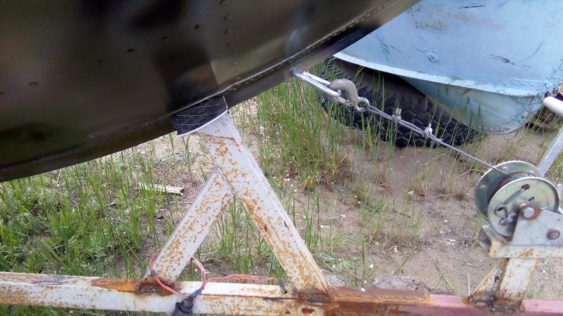

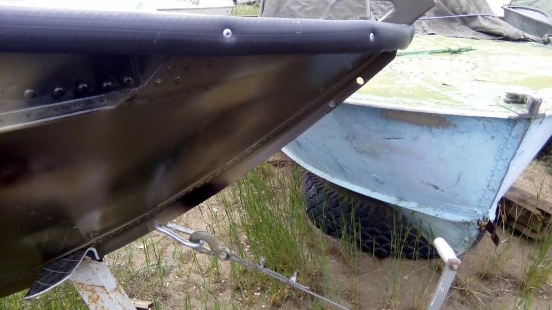

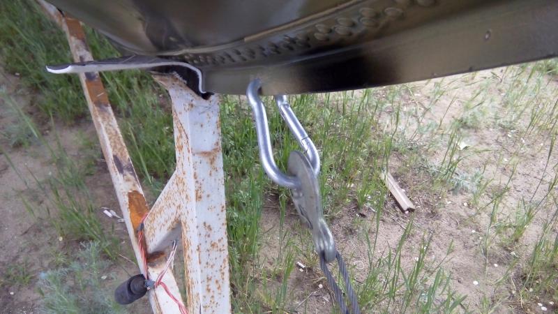

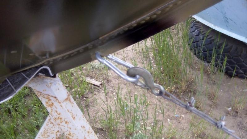

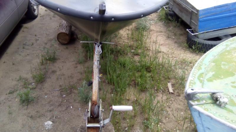

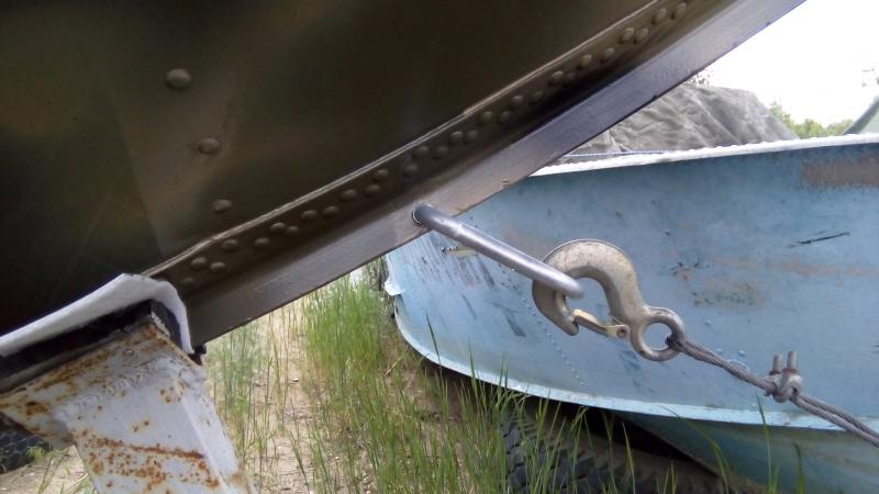

Евгений привет! Можешь сделать фото носового крепления к лебедке? На днях жду транспортировочный тент от лодка44 и надо будет делать зацеп ниже.

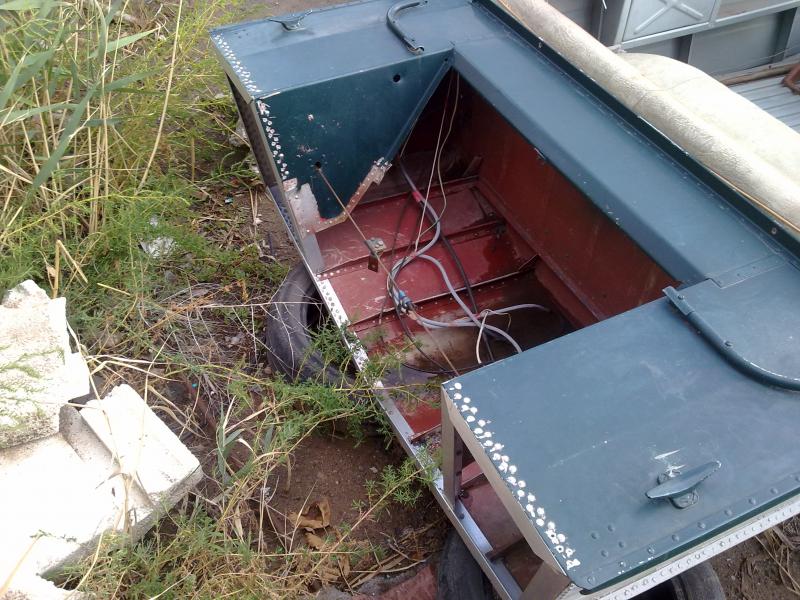

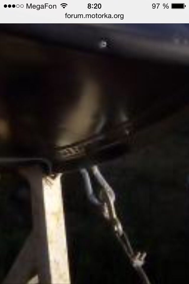

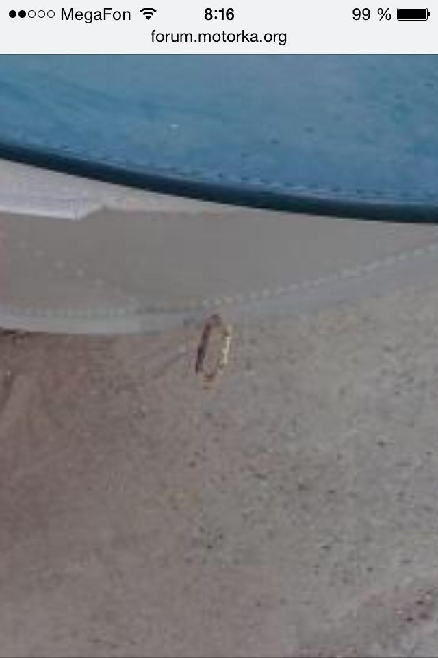

как и обещал,фото петли

XACe1981

А я сомневался, что можно просто отверстие сделать. Отлично, сделаю так же) спасибо!

Re:
Они уже были,когда лодку покупал. Держится прочно,если для транспортировочного крючка. Верхние две дырки буду укреплять,пока не знаю как,но придумаю. Они будут для стоянки,с цепью.

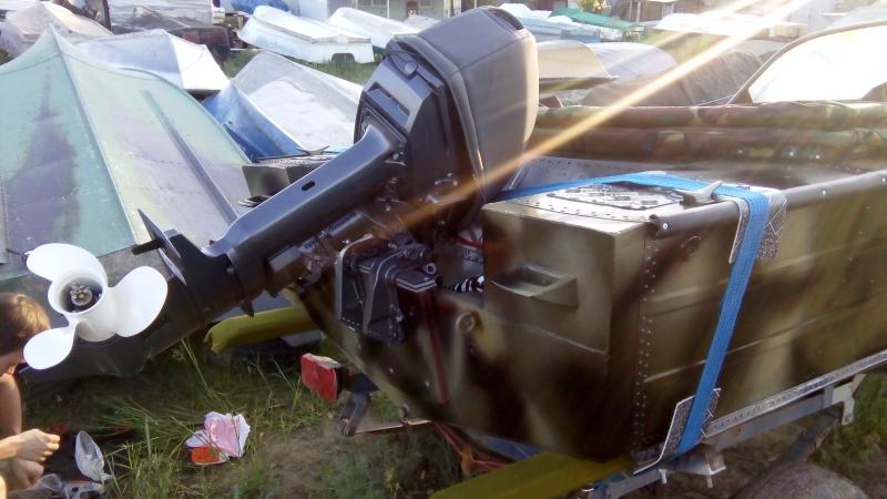

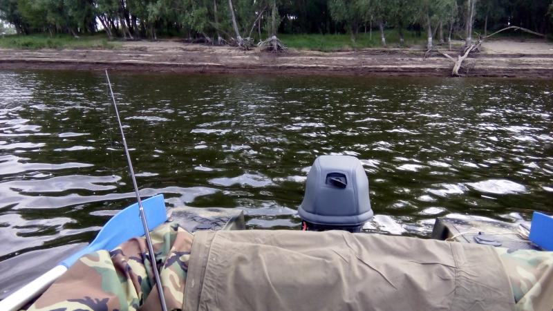

Третий час обкатки мотора прошел успешно.Сделал замеры с РНЛ, прибор кажет 14,все норм.
Принял для себя решение что бак нужно переносить в носовую часть.
Отрегулировал поворот двигателя,теперь руль перекладывается одной рукой без особых усилий.
Расход радует,звук радует,водичка бежит,мотор охлаждается,красотень :crazy:

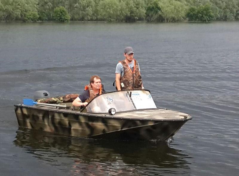

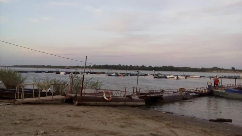

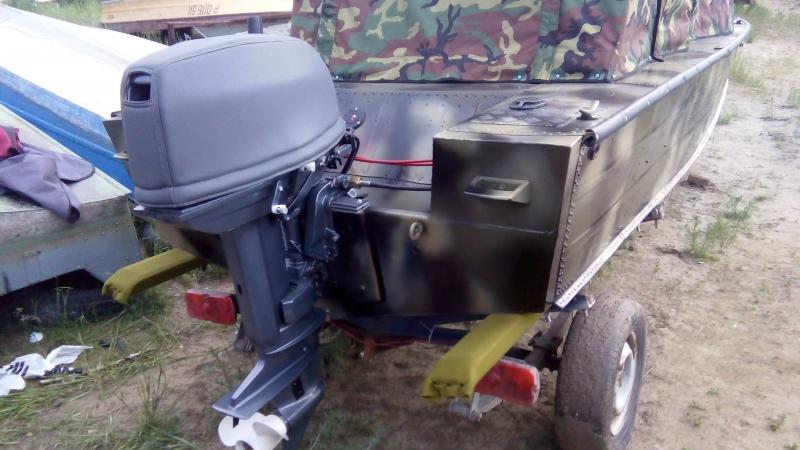

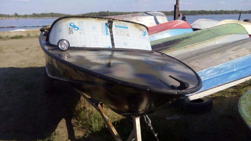

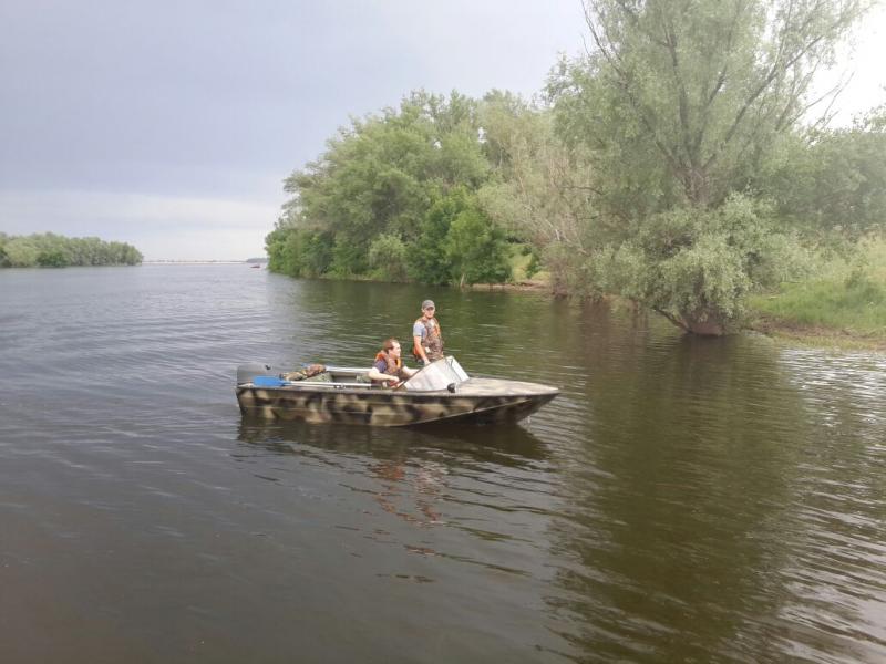

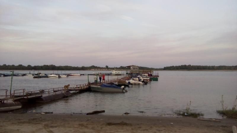

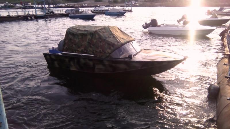

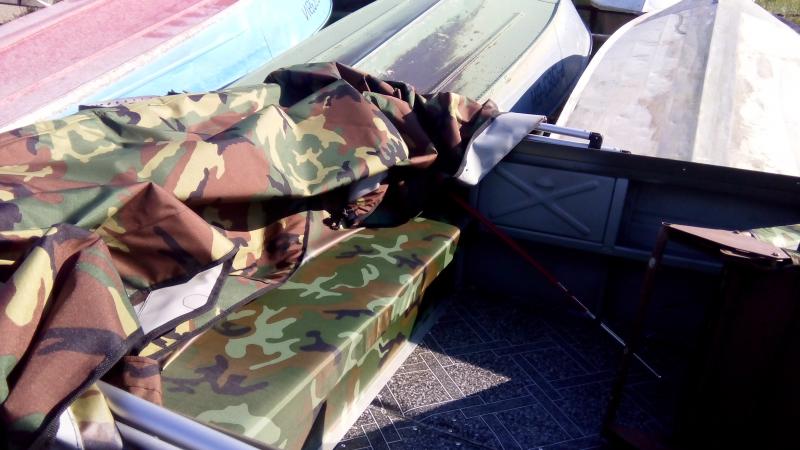

Наконец поставили на станцию. Теперь уже на воде.
В планах переделка прицепа (дальнейшая). Установка роликов, брызговики и т.д.
Затарил новый фал (канат) 25 метров.

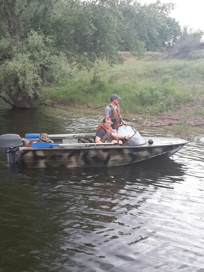

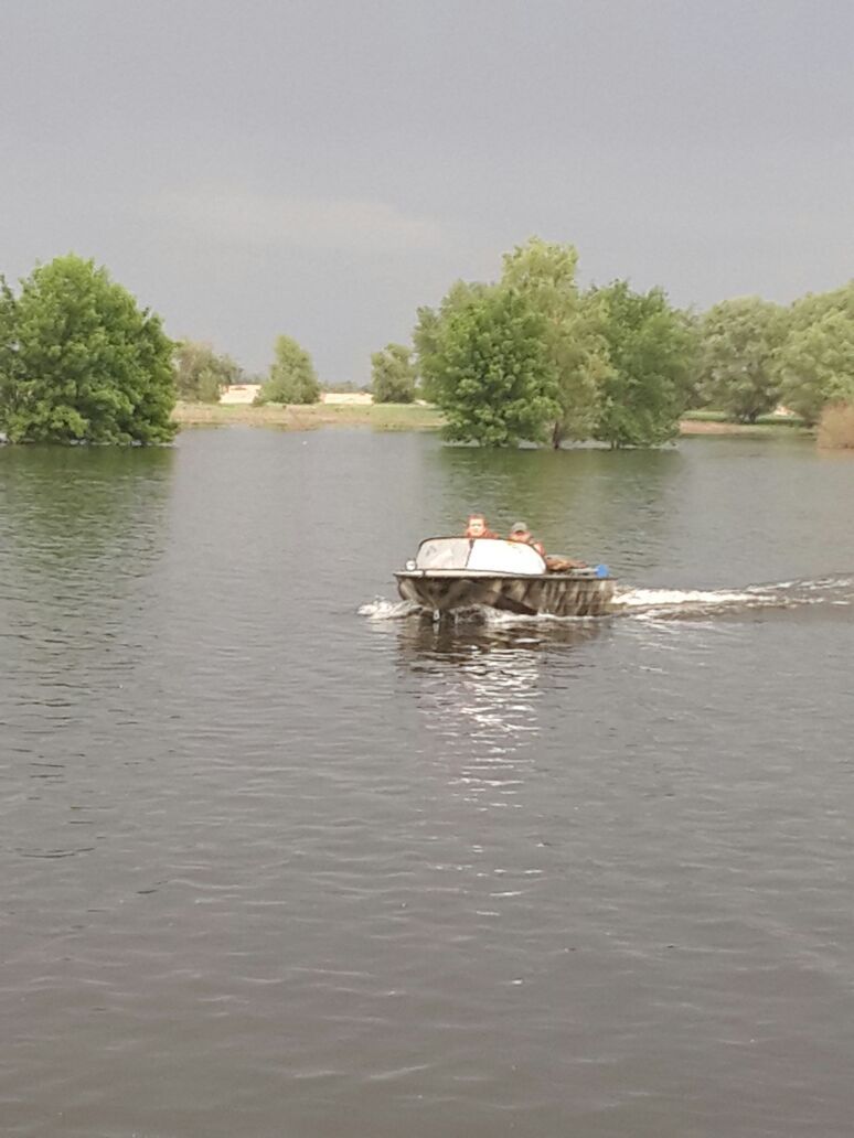

как и обещал. жпс против течения в одного вместе с шмурдяком показал 41,по течению с этим же шмурдяком плюс жена и маленькая дочка 39-40.
По течению в одного без шмурдяка 43-45.
жпс дает погрешность +- 2 км. специально на машине заранее проверил
как-то так вот :pardon:
винт вроде как 13ый
в лодке слани,тент,бак+25 литров бенза,аккум,стекло,два сиденья и задний диван,весла
Половил селедочки на свой страх и риск(ловля с 15ого июня разрешается с лодки),полюбовался закатом.
Да,забыл сказать в моторе сейчас двойная порция масла,т.к. еще пару часов обкатки осталось,обкаточные свечи(не знаю,влияет это как-то или нет) и низко сидящий мотор(2,5 см),после обкатки подниму вровень,т.к. лодка с килеватая.
