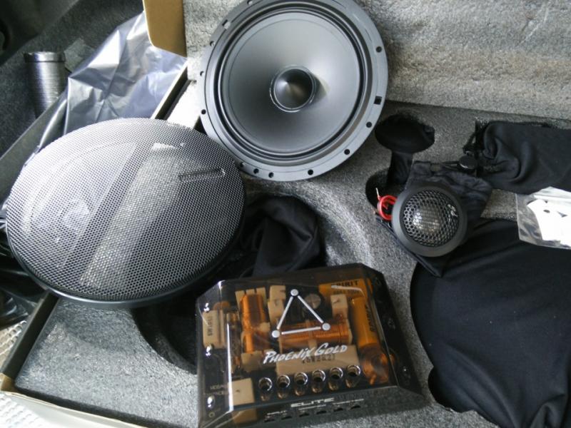

К такой голове купи колонки получше пожалуйста.Эти выброси вечером,как стемнеет.

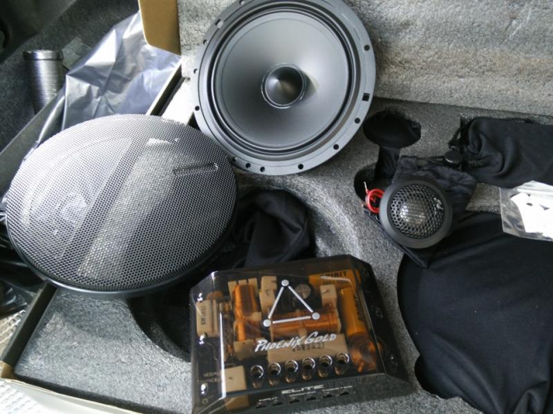

Хахаха,ждал чего-то подобного)))эти лежали в гараже лет пять. Хочу попробовать)))есть комплект копмонентных 16ых фронтовых и той же фирмы тыл-phoenix gold из пендосии,но его жалко в лодку ставить)))

Вот их ставь,не жалей,будет нормально звучать.Только корпуса продумай хотя-бы литров 16 каждой и защиту от брызг.Высокой влажности фирменная акустика не боится.У меня пионеры бумажные в воде лежали месяц,высохли и звучат по сей день по лучше некоторых в разы.Правда сделаны в 1992 году.

Самое оно :good: .Делай не спеша,аккуратно и лучше из финской фанеры.Изнутри не забудь вибро и шумоизоляцией обклей.Кабель не меньше 4 квадрат кидай не пожалеешь(знаю что говорю).По бокам не ставь,лучше спереди. Не вздумай те кАлонки второй парой ставить-потеряешь звук,сцену и уважение некоторых форумчан.

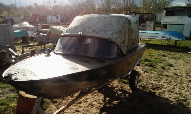

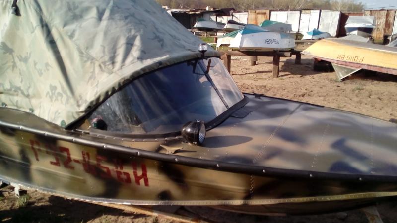

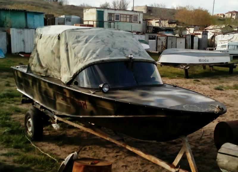

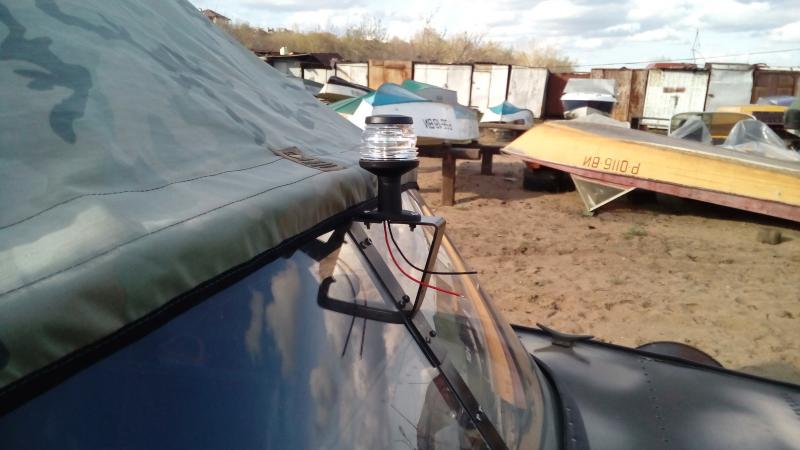

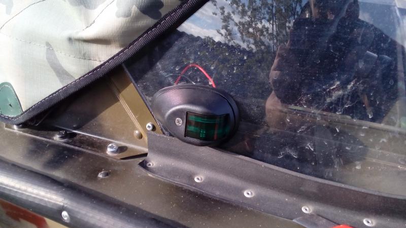

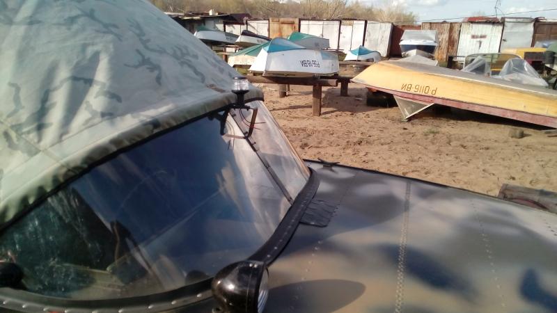

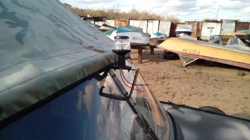

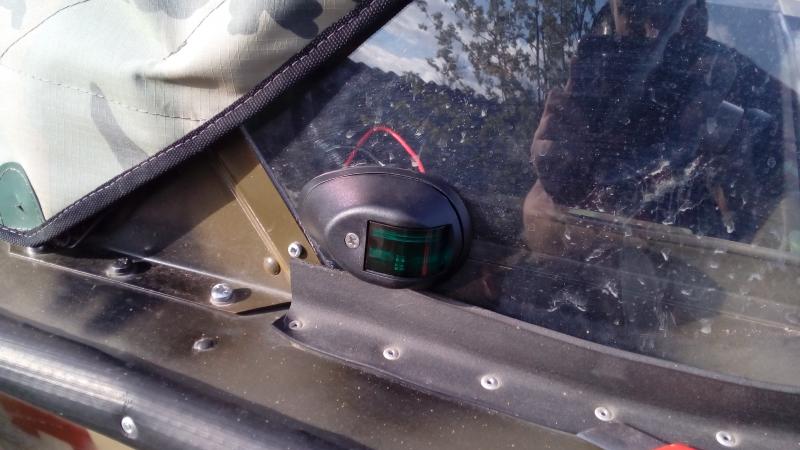

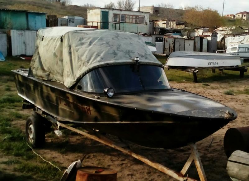

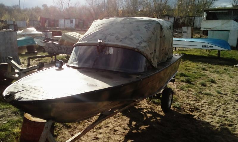

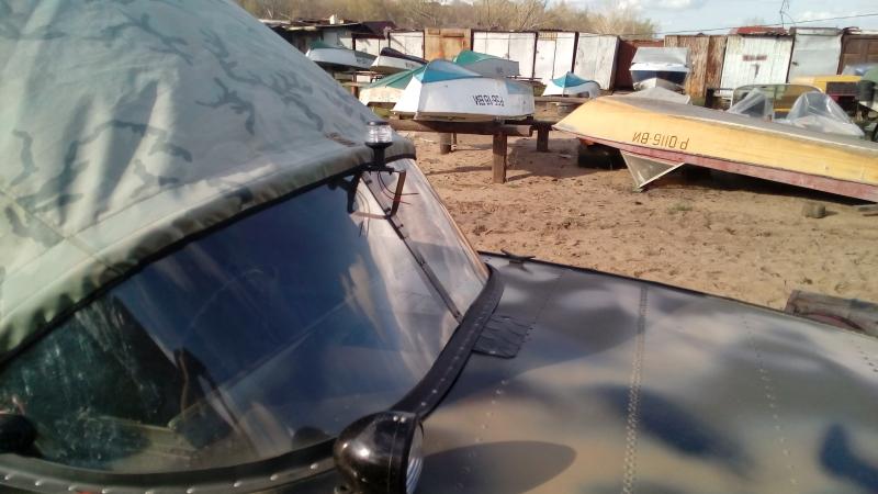

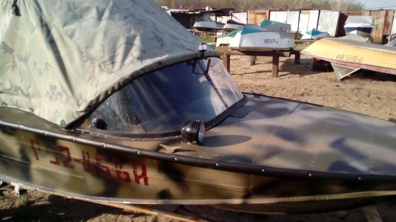

Установил топовый и ходовые,вот что получилось.
Андрей ГАВАНЬ
04.04.2016
268
17
Амур-3 (был), Прог 4 (был), Шторм есть
Яма 40 VEOS (был), Суза 115
Так то топовый огонь и называется топовым что бы лицезреть его можно было на 360 градусов. Стоечка нужна, поднять его выше тента.
Евгений Николаевич
20.01.2015
458
21
г. Волгоград
Днепр( FishHunter34)
Yamaha 30 HWCS,Hidea 15
Езжу без тента практически всегда,без него видно будет. Видел топовый и ниже. Решил так оставить. Спасибо за совет. :yes:

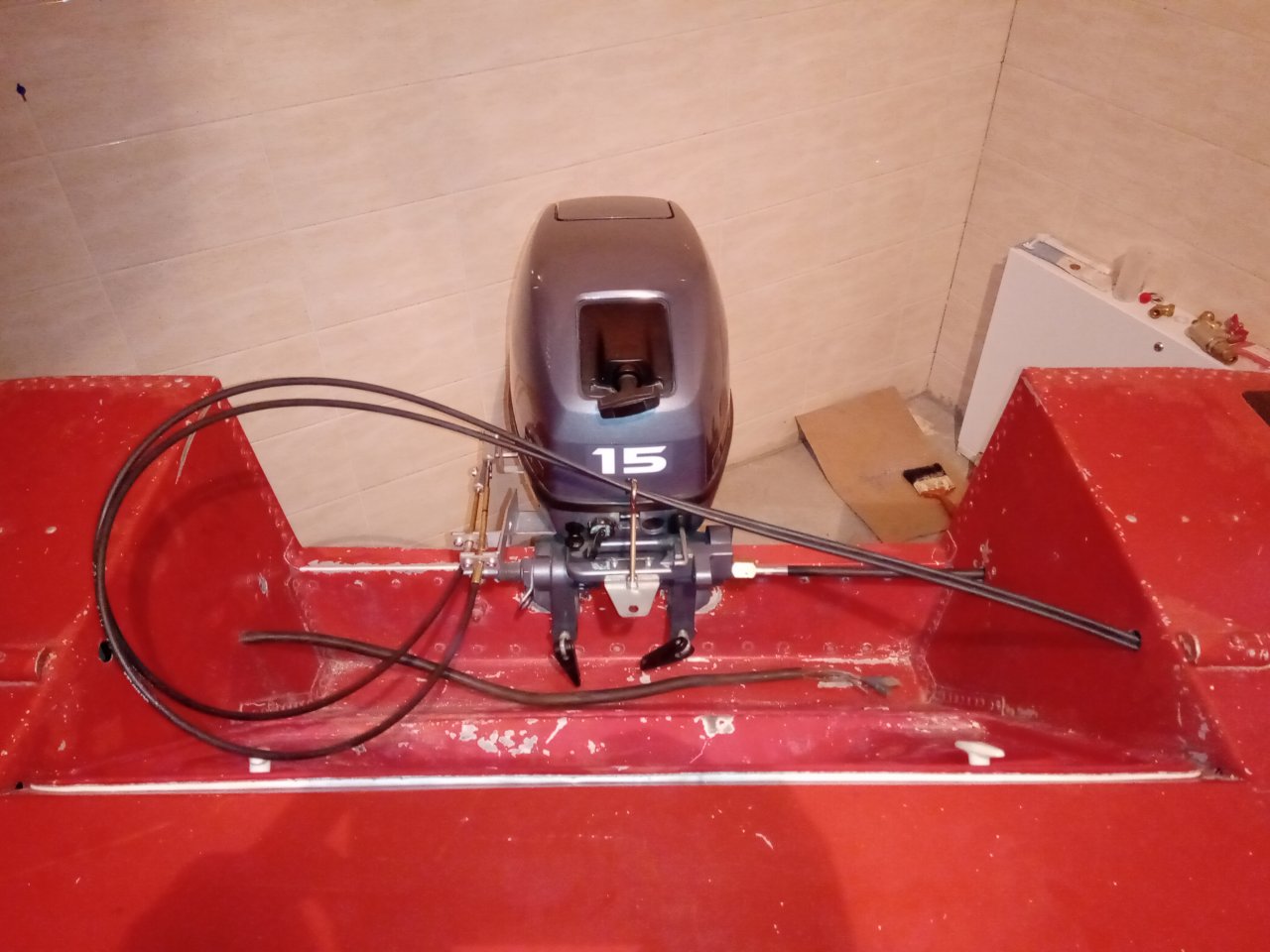

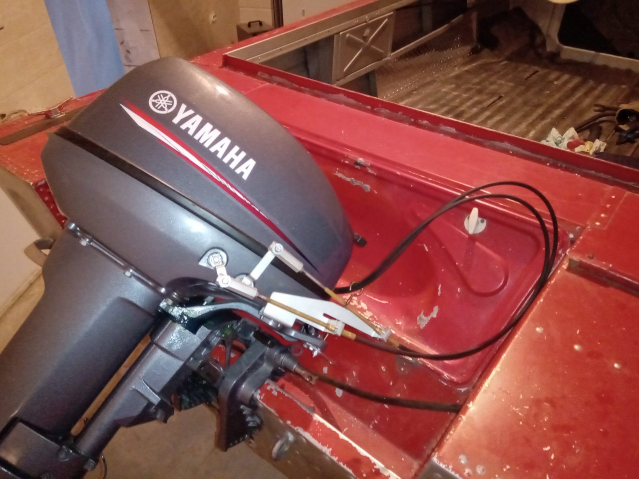

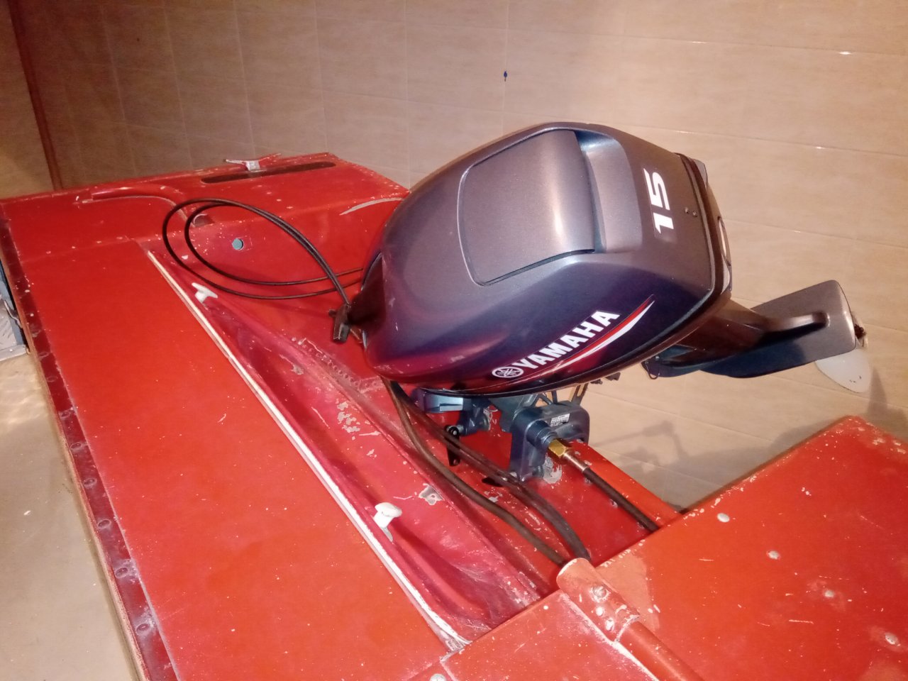

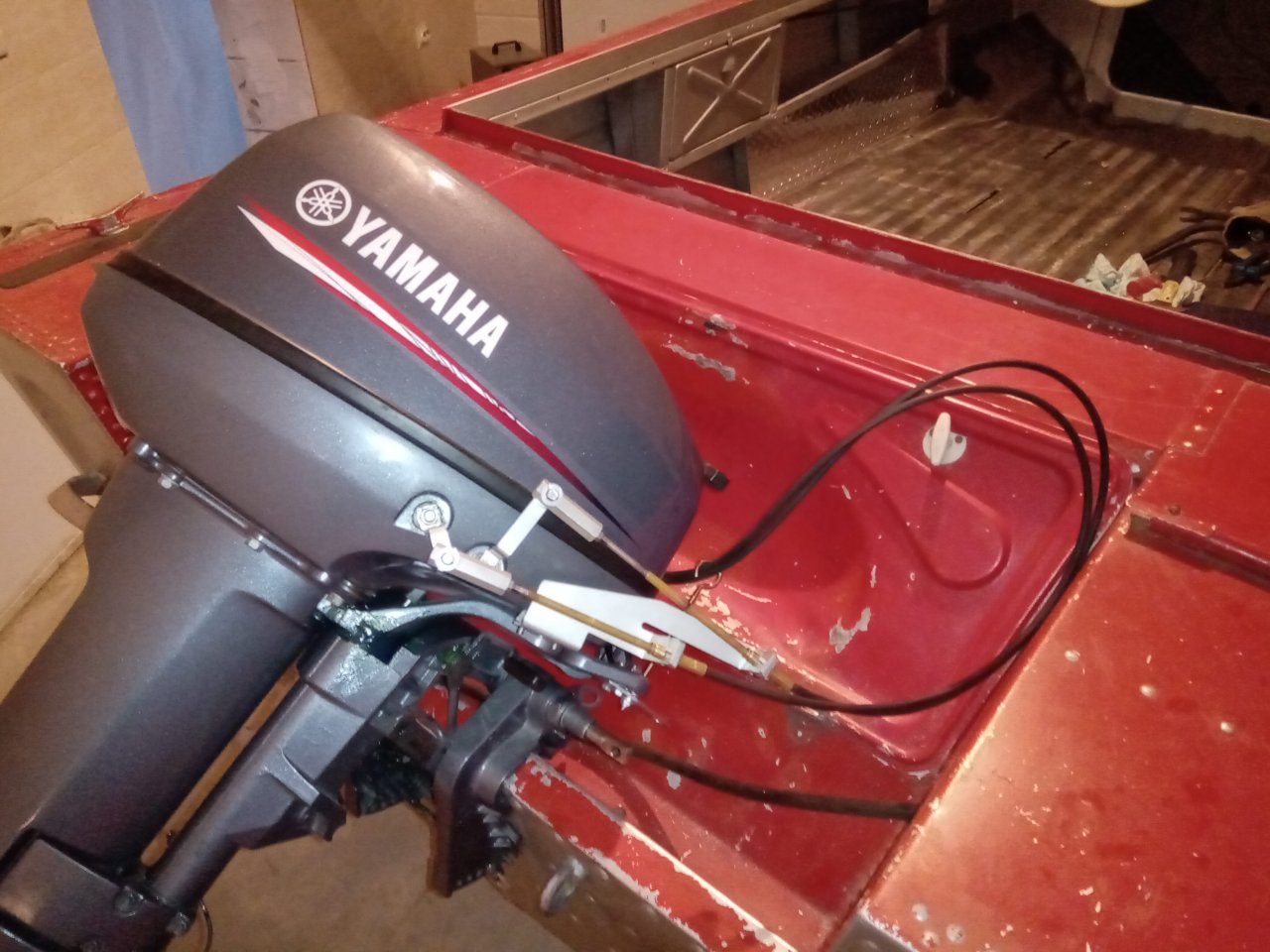

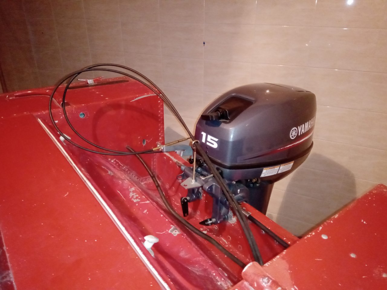

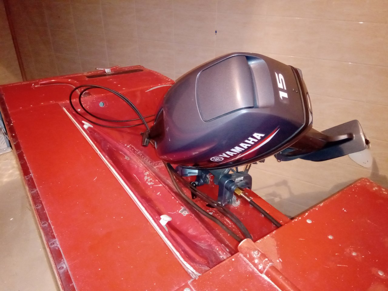

Привет. Какая длина тросов газ-реверс? Петля сделана перед мотором?
GekaT
08.11.2019
132
Петрозаводск
Днепр
Yamaha 15 2T
У меня так получилось, тросы 13 футов. Вот думаю, не коротковато ли?
9 792
6 608
9 792
6 608
По мне, так длинновато. Все будет хорошо работать, не парься.
"Укоротить" длину тросов можно обеспечив плавные изгибы его по синусоиде вдоль бортов и в кормовом отсеке.
