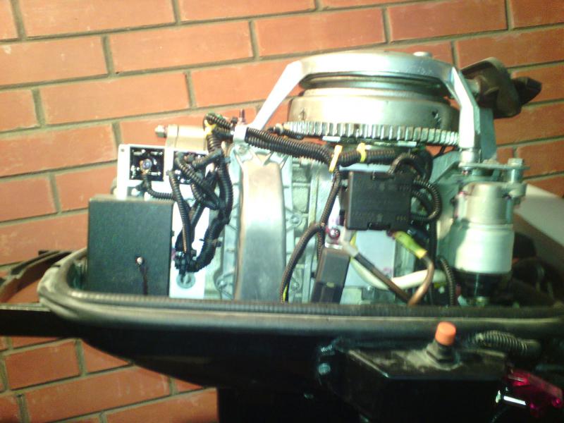

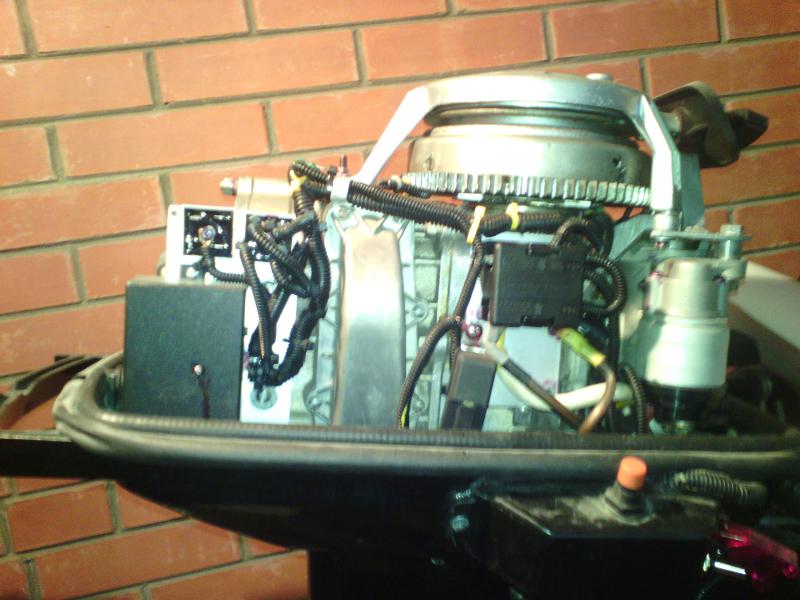

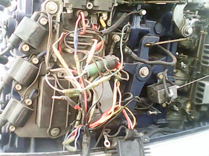

И еще как бы мне эти кишки в порядок привести,а то доверия чето они мне не внушают.
3 913
стрелок сказал(а):
Мне по сути гелевый нужен чтобы вытащить на берег и свет подключить,ну и еще чтоб в процессе не засадить основной. Гель буду подключать только для подзаряда. А основной есть 35а/ч,на другой пока не заработал.

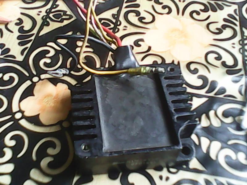

Я вот что думаю: может расковырять эту коробочку и туда собрать регулятор потом залив эпоксидкой?
Что за коробочка? Марку? Модель? Не работает? Или даёт маленькое-большое напряжение? Схемы сейчас практически на все стандартные девайсы найти можно. Возможно просто отремонтировать или настроить? С АКБ понял идею.
стрелок
02.10.2013
803
24
Прогресс-4+тохатсу-90
докатка тохатсу-18
На ней ни чего не написано,но по ходу это выпрямитель. Не хочется его оставлять,т.к. он аккумы портит,а гелевый сразу кончит.
3 913

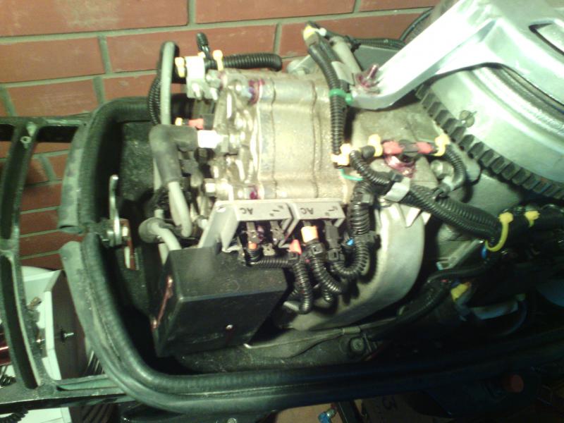

Тогда попробуй вскрыть думаю если это выпрямитель то можно к нему просто добавить стабилизатор в этот же корпус как ты и написал выше. Что касается бороды из проводов на моторе возможно вот такой вариант сделать, это работа Алексея Овчинникова.
стрелок
02.10.2013
803
24
докатка тохатсу-18
Красиво сделано-тоже в гофры уложу. А на счет выпрямителя так лучше новый поставлю.

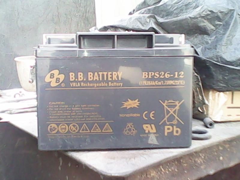

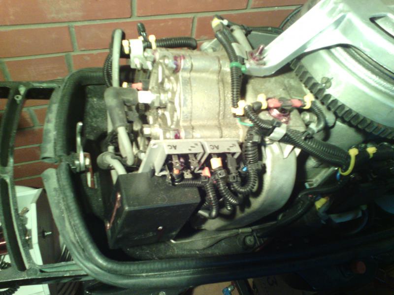

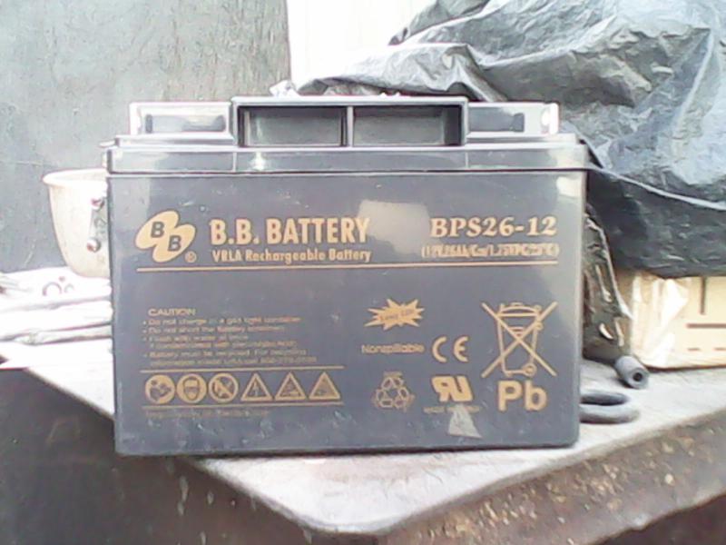

Вот акум. это гелевый или AGM? Не спалю ли его этой зарядкой.
3 913
Не спалишь при условии правильно настроенного напряжения на выходе стабилизатора, 14.5 предел не выходи за этот предел и не спалишь не один АКБ. По поводу АКБ на фото, Кислотно свинцовая батарея, не обслуживаемая, электролит в виде геля.
стрелок
02.10.2013
803
24
докатка тохатсу-18
Спасибо за инфу. Если соберу по схеме,то подгонять напряжение нужно будет?
3 913
Саша я ссылку дал на регулятор почитай там внимательно прежде чем начать паять, перед пайкой нужно подобрать стабилитроны по напряжению как это делать есть простейшая схема и описание с фото в ссылке, ну ни переносить же мне сюда кучу инфы с другого форума :shock:

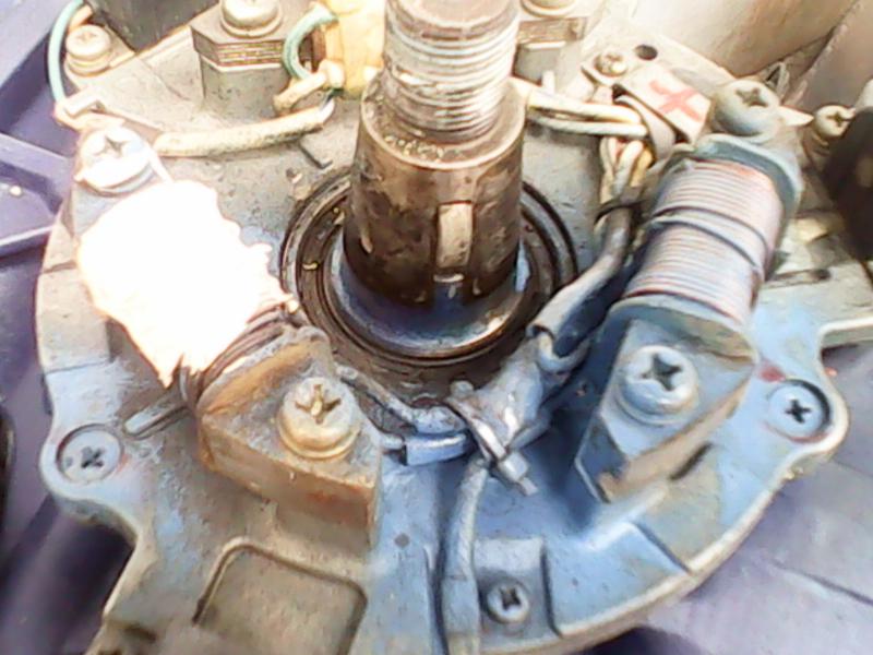

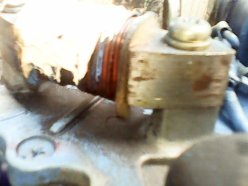

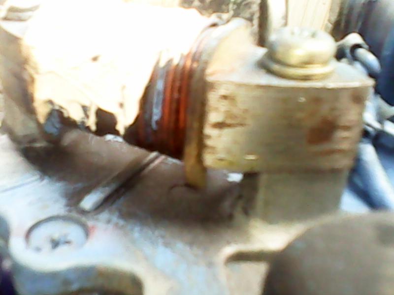

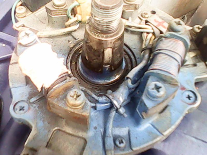

Гуру электрики выручайте!!! Досмотрел что не вырабатывается электричество. Мерял-мерял и намерял что не идет ток с катушек. Посоветуйте : перемотать одну залепленую или обе сразу? И еще каким проводом и сколько витков? На вихре когдато мотал . Там провод 0,8 не помню маркировку и 80 витков. Я мотал 1.0 мм и влезло около 100 витков-работало на ура. Так может и здесь также сделать?
стрелок
02.10.2013
803
24
докатка тохатсу-18
стрелок
02.10.2013
803
24
докатка тохатсу-18
Одна катушка нормальная,а вторая залита какойто шляпой

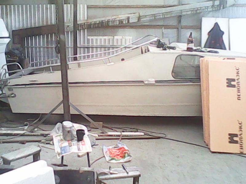

Всех с праздником!!! А я продолжаю-обвариваю всякими дугами и пью пиво

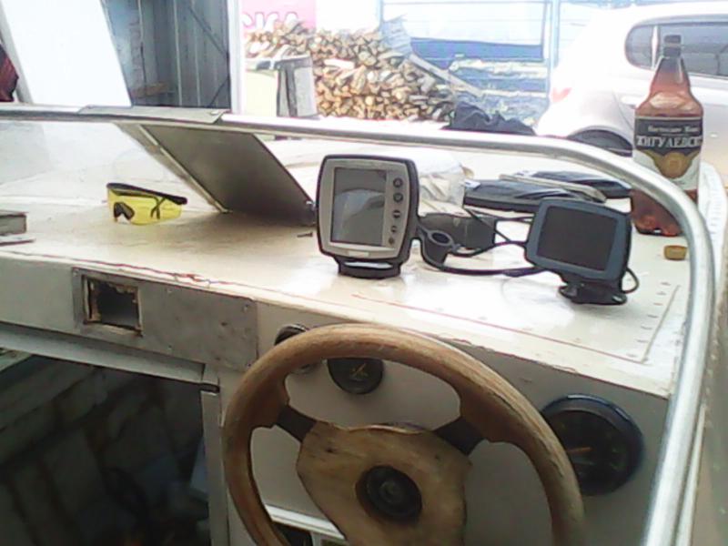

Устанавливаю гаджеты( какже мне нравится это слово)
Добрый вечер Александр!
Все вроде бы не плохо, но.... как определил что не идет?
Приборчиком надо бы замерить сопротивление обмоток генераторной катушки, как правило лучше мерить сопротивление на проводах приходящих на мост диодный (выпрямитель), далее проследить всю цепь до катушек, что бы исключить обрыв (пайка, обрыв провода, и.т.д). Катушки с таким проводом редко выходят из строя. Если межвитковое... то как правило темнеет провод в местах где оно есть, еще нагрев самой катушки очень быстрый происходит. Проверь все что перечислил... Еще бывает неверное подключение (как правило при помощи третьих лиц) В крайнем случае непосредственно на обмотку катушки подвесь лампочку 12 вольт ватт 5. и крутни, это верный способ определить проблему.

Она не звонится. Уже купил провода перемотаю обе сразу и вместо выпрямителя соберу регулятор.
3 913
Саша привет, с праздником!!! В регуляторе есть выпрямитель это один блок. Будешь делать перемотку процесс выкладывай в тему по возможности, твой опыт пригодится другим :good:

С праздниками всех! Катуху перемотал уже там ничего сложного.

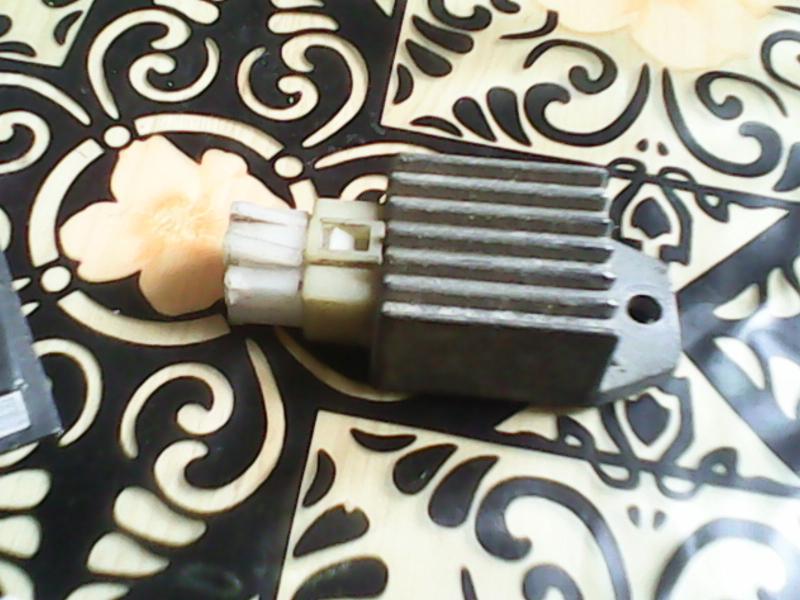

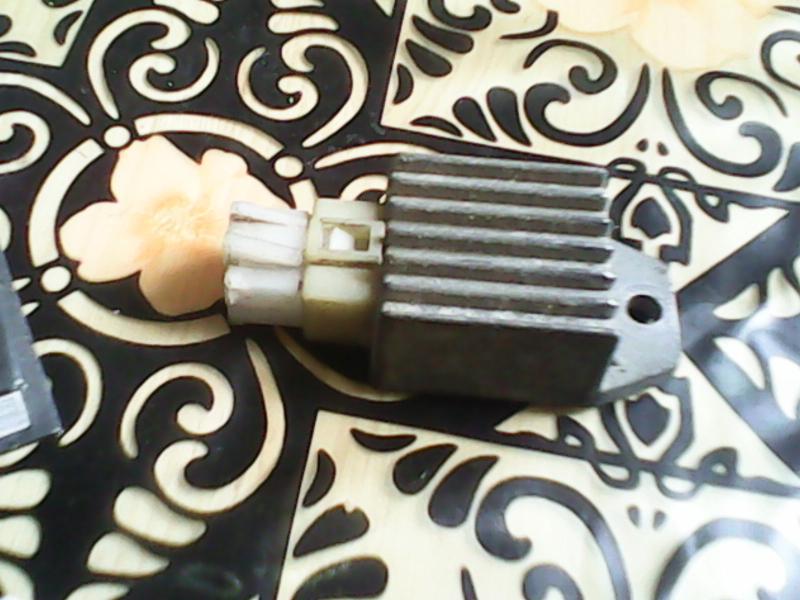

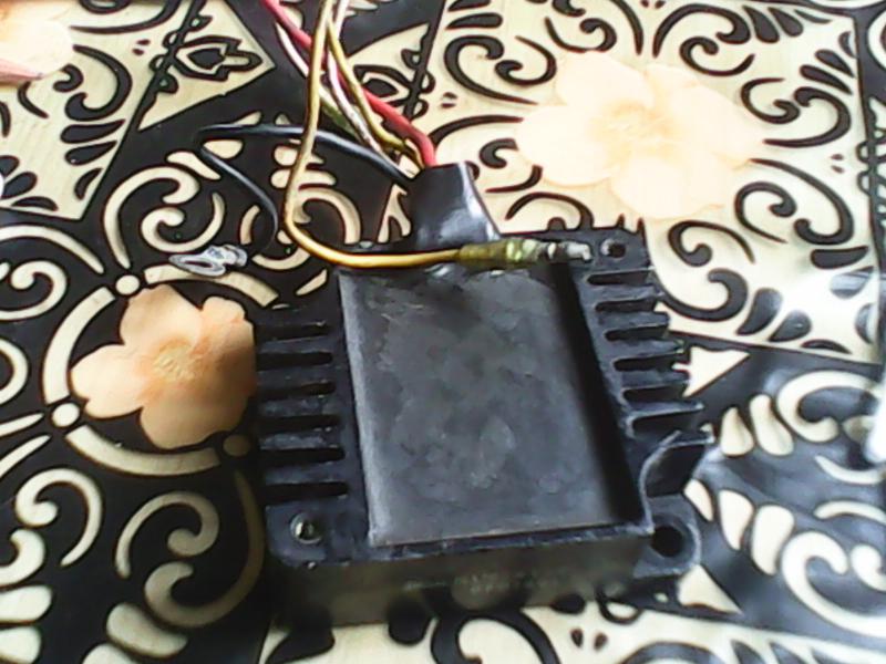

В этой коробочке только выпрямитель. Никаких регуляторов там нет.
стрелок
02.10.2013
803
24
докатка тохатсу-18
А этот от скутера регулятор подойдет?

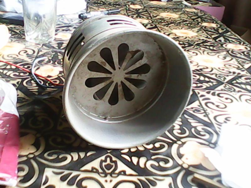

докатка тохатсу-18

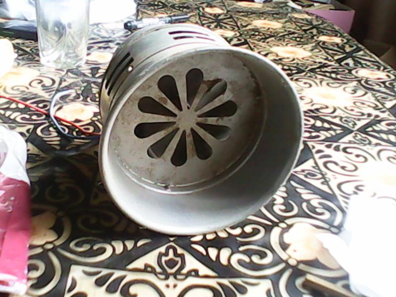

Вот такой ревун поставлю бракашей пугать!

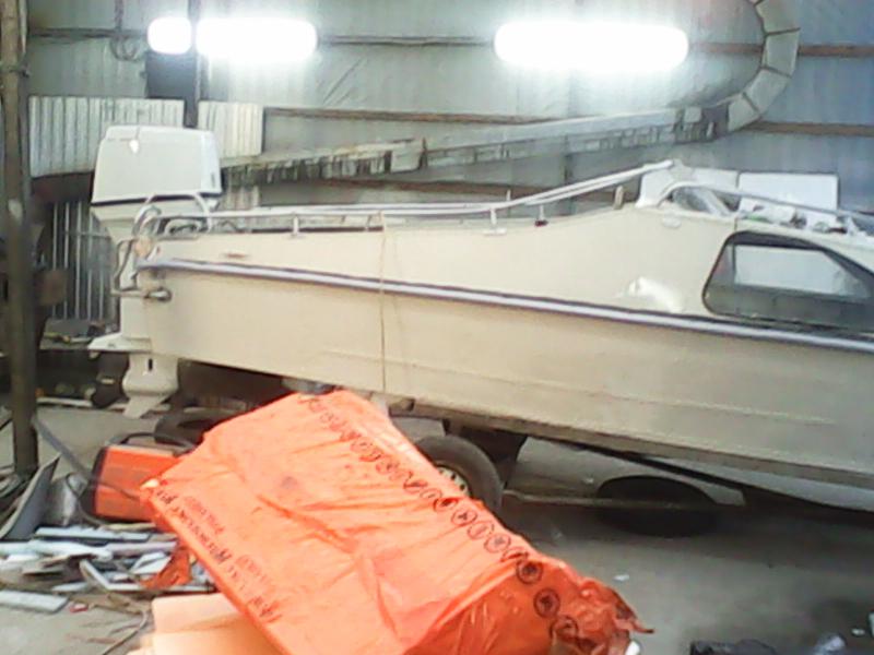

Вот и свадьба.
