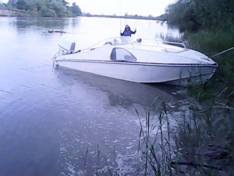

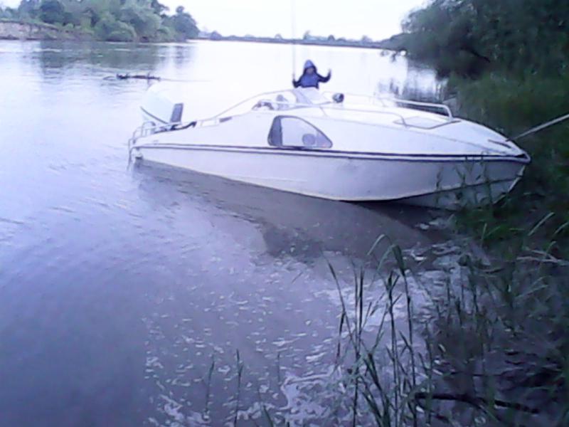

Привет парни! Испытал напраздники лодочку с моторчиком. Испытания печальные: не работает один цилиндр, не идет зарядка. Попытки ремонта на воде показали горелые мозги. Лукич с соседнего ресурса говорит что это стандартная ситуация и он ее исправит,но тем не менее коечто испытано. Загрузка: 120л топлива,шмотье+-70кг, 2тела по 90 и75кг со скоростью 62км/ч на 19 винте,была волнишка и дальше было страшновато, обороты 4200-4300.

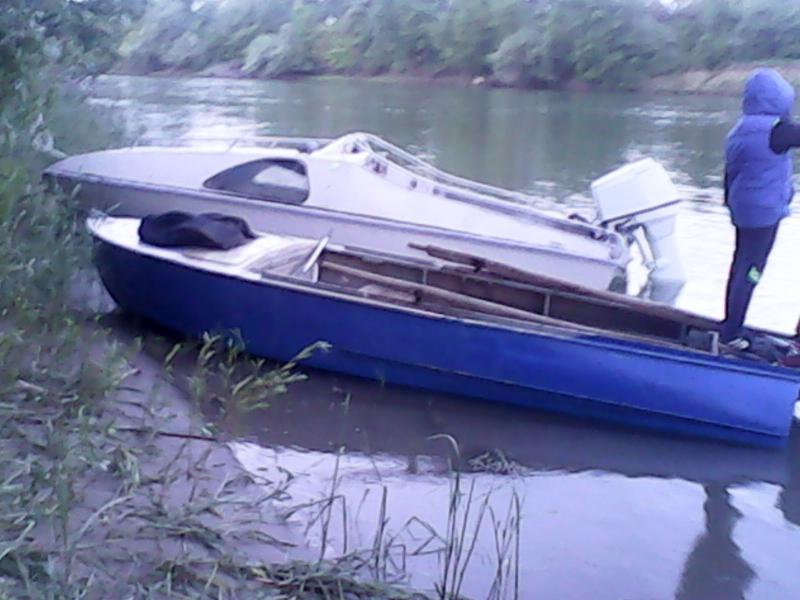

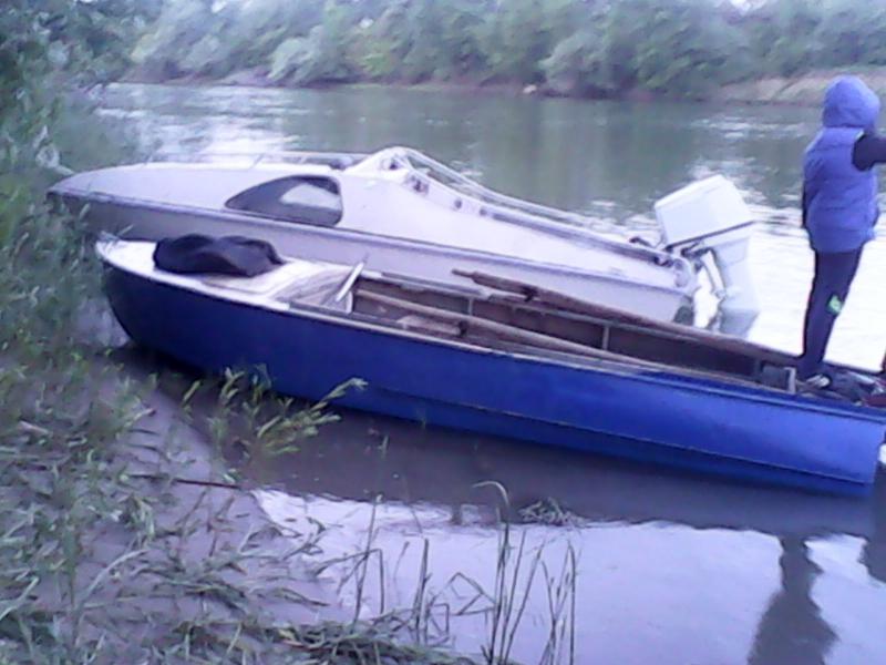

Рядом еще моя Казанка
стрелок
02.10.2013
803
24
Прогресс-4+тохатсу-90
докатка тохатсу-18
Это местного рыбака казанка-приезжал к нам на остров в гости

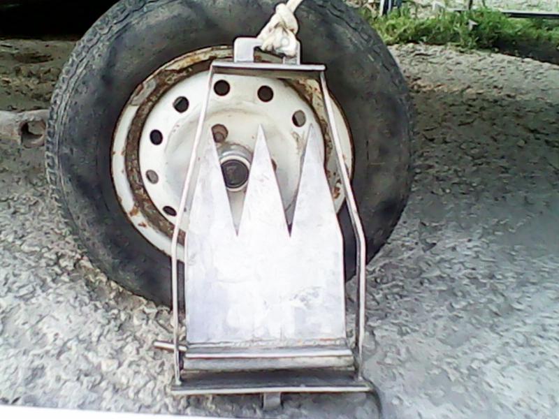

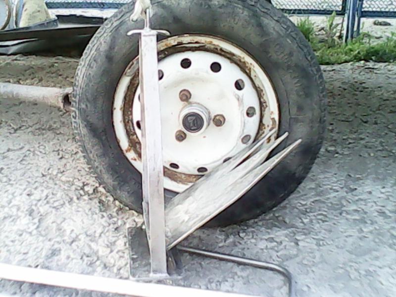

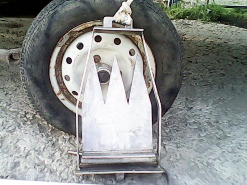

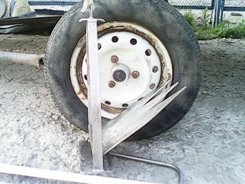

Кстати сварил себе вот такой якорь. Течка 17км/ч и крутит в добавок,так он гад держит как надо,только зарывается в ил и вытаскивать тяжело. Хочу еще один на корму поменьше. Может есть у кого какие идеи и чертежи по возможности. Буду очень признателен.

Открывается градусов примерно 40
914
Саш, все идеи ТУТ :D

Красиво смотрится :good:

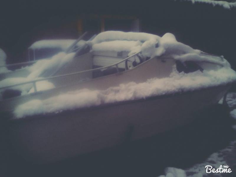

Сань,так холодно еще.

Зимуем однако!
