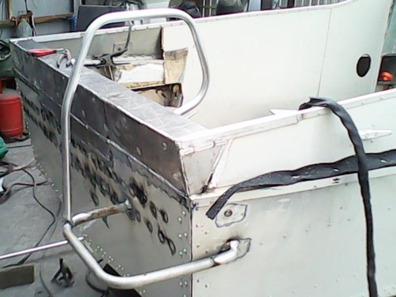

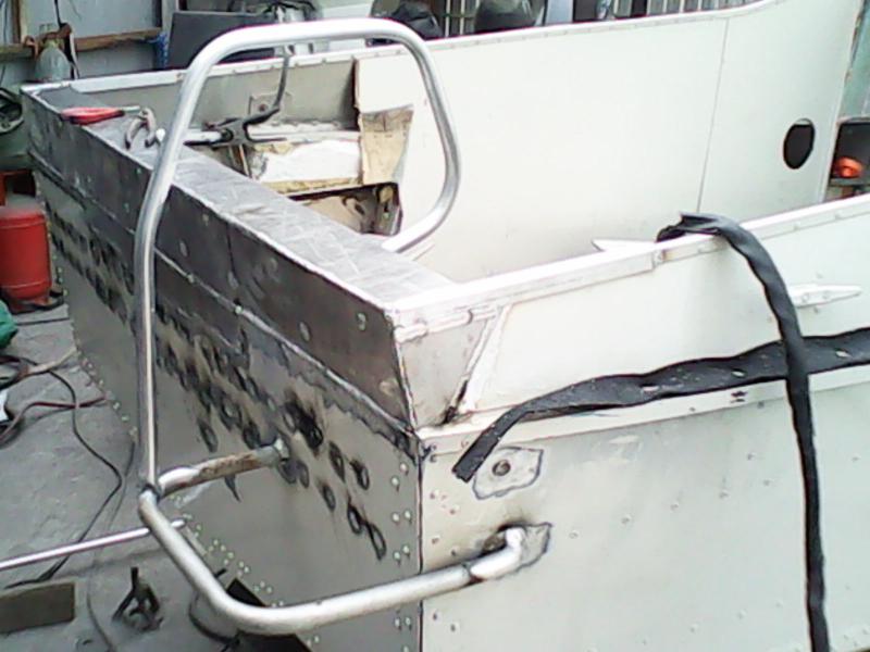

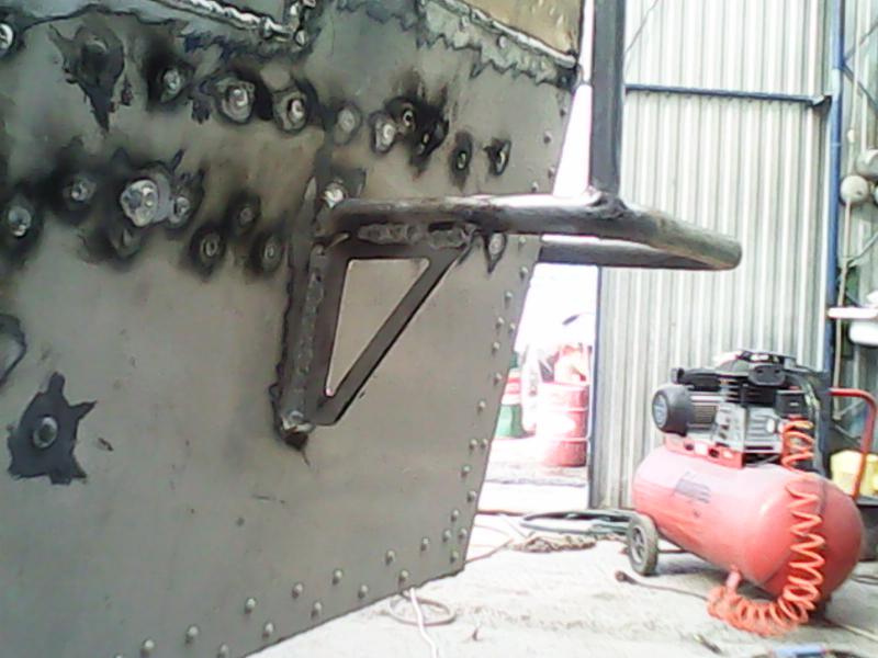

:shock: Приваренная к корпусу труба!? Борт тонкий,а после сварки ещё и хрупкий стал! Держаться функционально не будет.Бутафория. :pardon:

Докер борт добавлен 3мм,транец 4мм,еще одвяжу трубой и косынками снизу,так что ни куда ни денется.

Чтобы былопонятнее. Продолжение последует.
стрелок
02.10.2013
803
24
Прогресс-4+тохатсу-90
докатка тохатсу-18
Вот к нему крепить датчик буду

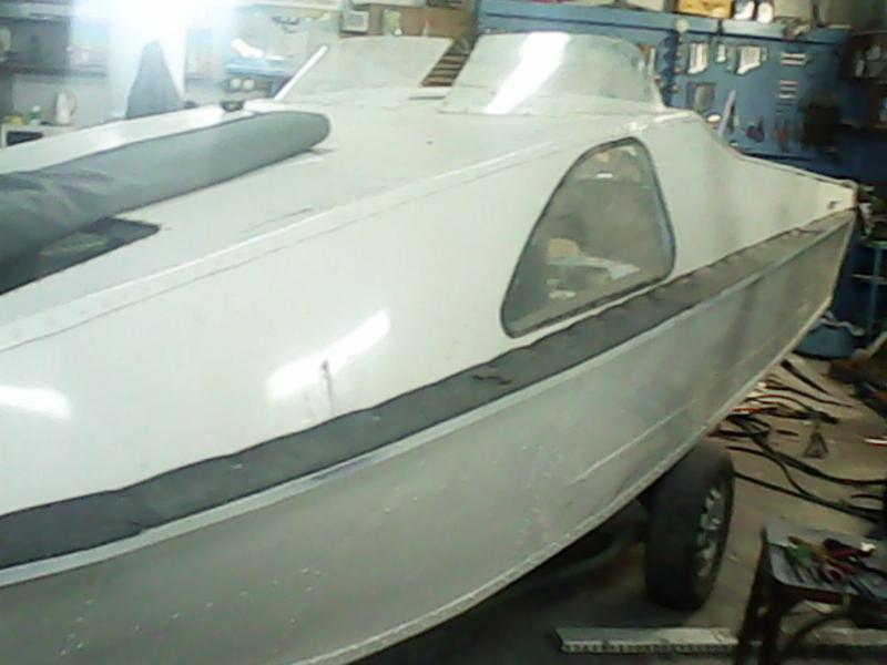

А нет общего вида лодки? Как она вцелом выглядит?
стрелок
02.10.2013
803
24
докатка тохатсу-18

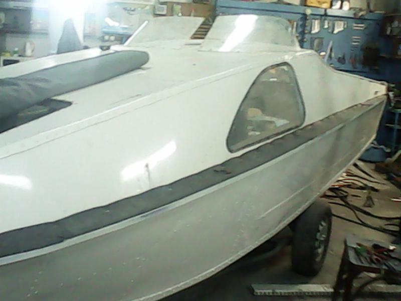

Гараж маленький всего 7*9 лодка стоит поперек,поэтому вся в об'ектив не влазит.
стрелок
02.10.2013
803
24
докатка тохатсу-18
Гараж маленький,вся не влазит в об'ектив
стрелок
02.10.2013
803
24
докатка тохатсу-18
Вот частями пока.

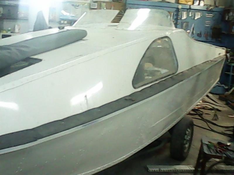

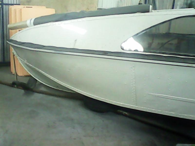

А что со скуловыми брызгоотбойниками? Они я смотрю вроде как не родные? Переделанные? С чем связана была переделка?
стрелок
02.10.2013
803
24
докатка тохатсу-18
Виталь,этот прог я отнял у вандалов-его хотели сдать на лом. Брызгоотбойники были не жильцы впрочем как и все остальное. Этот прог полностью разобран,отрихтован и склепан обратно. Вместо брызгоотбойников пришлось приклепать уголки,и чтоб не укорачивать вырваный транец я его немного удлинил,о чем в принципе не жалею.

Дим,некогда было фотать-все перерывах в работе или вечерами. Прибегаеш и врываешся сразу в работу до упора,а утром на работу и опять до вечера. Там вперед я показывал полуфабрикат. Посмотритее тему на этом форуме: ''у кого есть удлинённый прогресс4''-это восстановленный корпус голый на первых испытаниях.

Ох и не лёгкая эта работа, рихтовать прогресс Я всегда говорю, что не буду этим заниматься и ...лять опять приходится... :(
стрелок
02.10.2013
803
24
докатка тохатсу-18
Даа,ровнял-ровнял и все равно до идеала далеко.

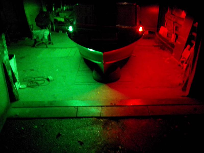

А подкиньте-ка идеек чем заменить ходовые огни.
9 558
4 769
:)А пожалуйста! Вот чем не ходовые?! :jokingly:
стрелок
02.10.2013
803
24
докатка тохатсу-18
Вот спасибо. Теперь мне в автомагазин.
