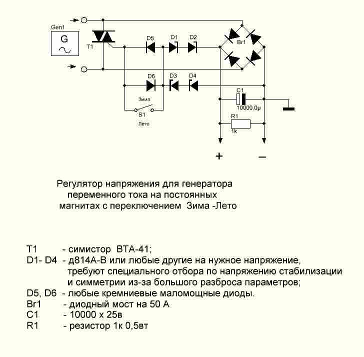

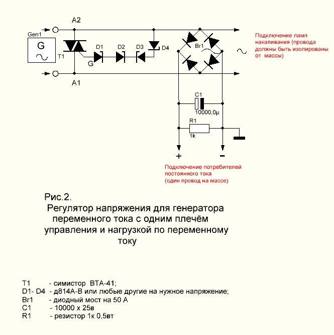

Уважаемые помогите схемой или ссылкой на регулятор напряжения. Хочу собрать полноценный,а ссылку у себя найти не могу
3 912
Схем огромное количество есть простые и проверенные временем вот одна из них.
стрелок
02.10.2013
803
24
Прогресс-4+тохатсу-90
докатка тохатсу-18
Андрей,ссылки не открываются.. А зачем на схеме выводы на лампочку изолированые от массы?
3 912
В подобных схемах по переменному току массы не должно быть, стабилизация на тиристоре работать не будет. Переменка на лампы это фактически разгрузка моста и она при 50А мосте не нужна. Ссылки сейчас поправлю будет что почитать АВИАТОРЫ строят серьезно.

Я понял,масса идет от стабилизированых 12в-так?
3 912
Да абсолютно верно и она не должна встречаться с переменным током генератора, с ссылками не пойму сервер висит походу на сайте авиаторов, не могу даже через поиск зайти к ним. Разберёмся в общем.

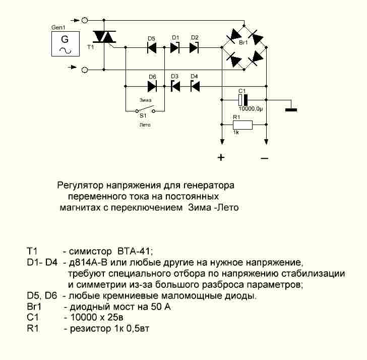

Пару фото для интриги от Авиаторов. Схема зим-лето два плеча стабилизации и далее фото. Два зелёных генератор, красный синий +-

О так понятнее. А зачем в зиму добавлять еще диодов?
3 912
Переключением меняют напряжение, диоды как раз для этого и служат подключил пару напряжение упало на 1.5-2 вольта. И того допустим было 14.5 стало 13-12.5

Через этот регулятор можно заряжать гелевый акум?
3 912
Да, соответствующее напряжение при сборке регулятора надо будет установить подборкой стабилитронов и всё.

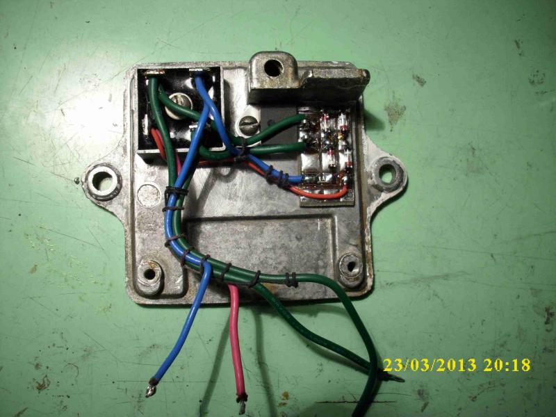

Да это то что нужно. Я гелевый буду пускать в параллель с обычным от которого будет заводится мотор. А эту схему расположу в корпусе от коммутатора ВАЗ. И после проверки эпоксилкой нужно залить.
3 912
Саша зачем 2 АКБ на лодке? На мой взгляд одного 45-55 более чем достаточно и на стартёр и на другие потребители. У меня нет стартёра я вообще 17Ач использую гелиевый. В схеме Зима-Лето для лодки не нужны эти режимы, можно смело удалить из схемы детали D5 D6 S1 это упростит сборку.

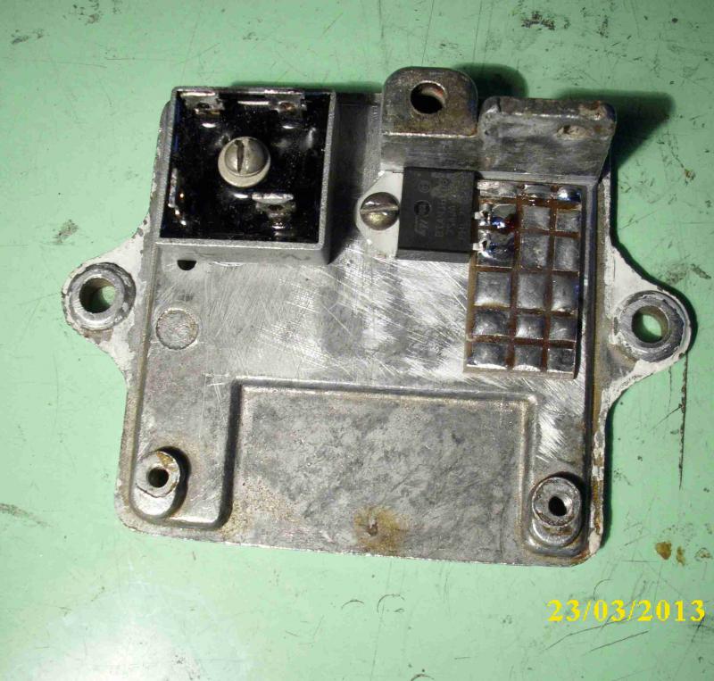

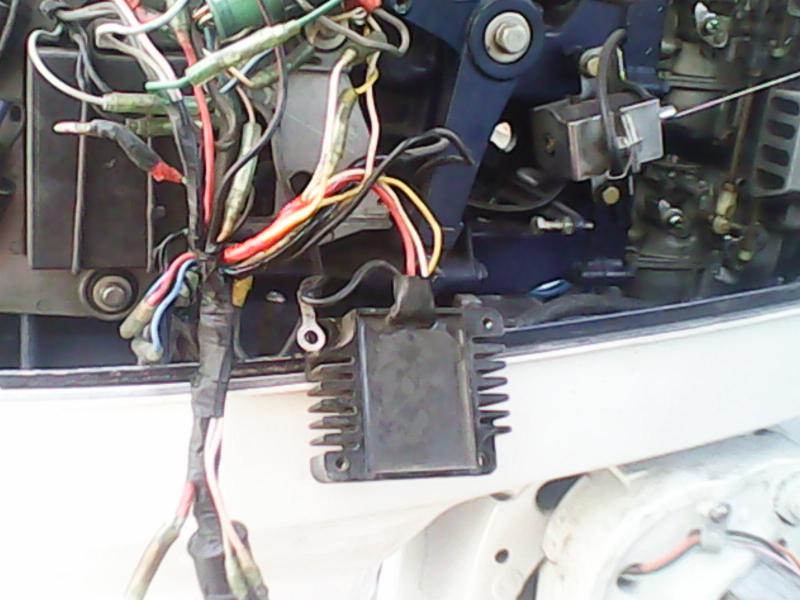

Я вот что думаю: может расковырять эту коробочку и туда собрать регулятор потом залив эпоксидкой?
стрелок
02.10.2013
803
24
докатка тохатсу-18
Ой. Вот коробочка.
