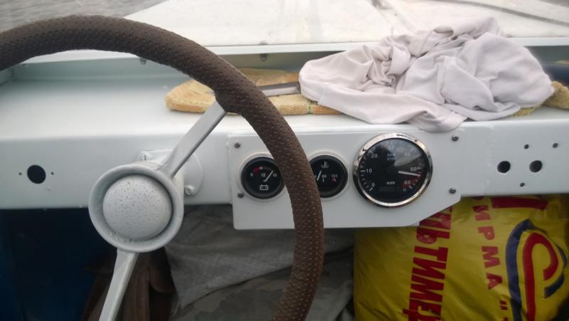

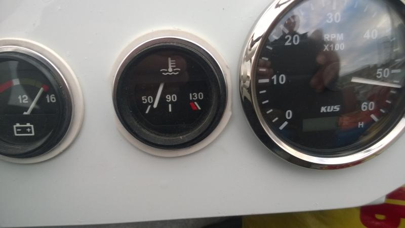

Вчера окончательно подключил тахометр и все приборы. Мотор поставил на 3 дырку от транца, родной 13 винт, уровень АКП на 1 см. ниже киля, макс. обороты по тахометру 5150-5200. Скорость по течению в одного 43 км/ч, если одного чел. посадить сзади - то 45 км/ч :? . Против течения 41 и 42 соответственно. Напрягает что напрж. 15 В, стоит только диодный мост и параллельно АКБ 45 А/ч. Температуру показывает корректно - 60-65 град.

Главное чтоб при достижении аккумулятором 15 в.он не продолжал набирать. На тахометре 5250 запечатлено!

Да, верно 5250, что-то я неверно считал показание. В общем в рекомендуемый диапазон скорости вращения винта для мотора сузуки, мой винт укладывается.
