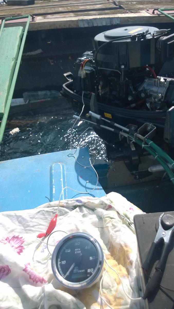

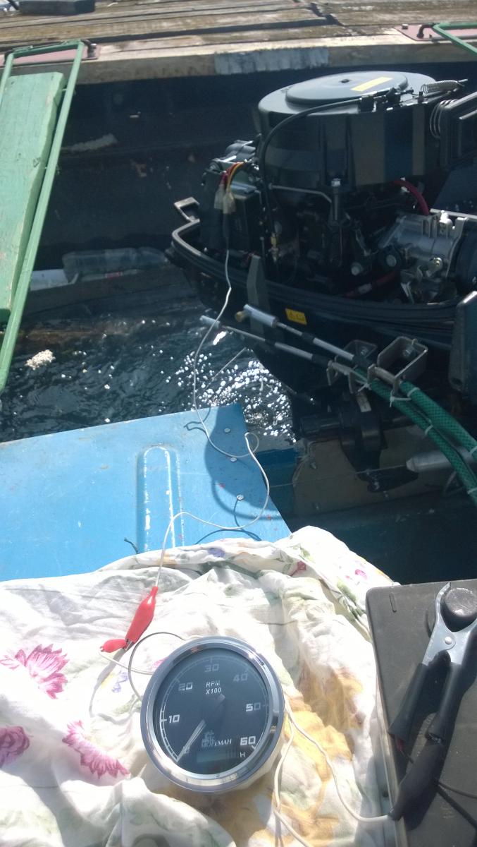

Да уж, сегодня подключил правильно полярность тахометра, жк дисплей счетчика моточасов работает и показывает 488, НО стрелка таха не сдвинулась с места, сигнал подавал и с желтого и с красного и с красно/желтого- Н И Ч Е Г О. Переключал также стрелочку на тахе с 1 до 6 тоже всё мертво. Что-то не то делаю или тах не рабочий??? ЖОПА. Есть китайский индукционный - тоже ни хрена не показывает, только моточасы.

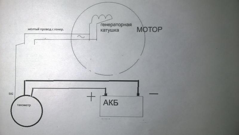

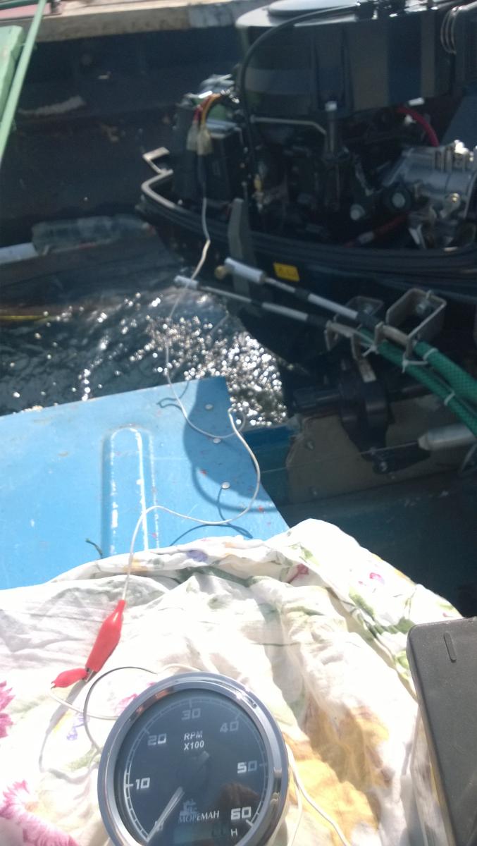

Под залог У знакомого в магазине сегодня взял новый тахометр МОРЕМАН, подключил от аккум. питание - высветилось показание ж/к дисплея - нули. Выставил кнопкой число 4. подключил желтый провод из под маховика к клемме сигнала (6) тахометра и завел мотор. Стрелка не шелохнулась. Кнопкой выставил делитель на 2, что по инструкции соответствует 4 полюсам. Стрелка как была на нуле так и осталась, далее переключал и на 6 и на 8 - ничего. Меряю переменку между желтым и красно/желтым на х.х примерно 7 В., добавляю обороты напряжение растет до 30 В. Тах. ничего не показывает.
Что не так делаю, отзовитесь кто подключал тах к сузуке. Перечитал все форумы, вроде всё делаю правильно. Посмотрел кино на сайте 1000 размеров, вроде тоже говорят,что надо к желтому проводу от генератора. Пробовал и к красному и к/ж, всё безрезультатно. Неужели новый тах неисправен?

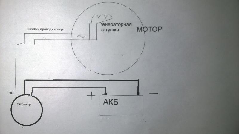

Так теперь подробнее: переменку с ж и к/ж провода я подключаю к клемам реле регулятора, далее плюс на аккумулятор и к питанию тах. на "+". Минус на корпус мотора и на клемму минус акк. и на минус питание тахометра. Далее с желтого провода с генератора подаю сигнал на тахометр. Так всё должно быть? В принципе на второй схеме так и нарисованно кроме общего подсоединения на моторе.
Да так должно быть. Но это ни все сложности. Будут и другие, сейчас не о них речь. Запусти сначала тахометр проверь работу потом обсудим.

Спасибо за науку. Соединил массу мотора с минусом реле-регулятора, акб и тахометра МОРЕМАН и всё заработало. На Х.Х. 800-850 об/мин, при включении редуктора 750 об/мин, на полном ходу при полностью открытой заслонке - 5200 об/мин. Стрелка не дергается, не прыгает.
Тах. ФАРИЯ при соединении по этой схеме не заработал, постучал по корпусу тахометра - стрелка совсем упала за 0, повисла на "полшестого" :D . Попробовать его разобрать что-ли?

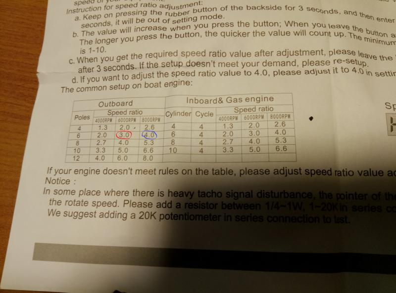

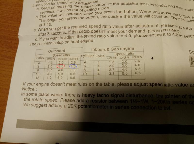

Поставил тах KUS. Поставил делитель на 2. На холостых ноль, далее при достижении оборотов мотор прим. 3000, стрелка подскакивает до 3000 и затем в диапазоне 3000-5500 об/мин тахометр кажет обороты. При сбросе газа после 3000 сразу сваливается на ноль. Короче- от х.х до 3000 тахометр не работает. Наверное просится конденсатор?
Я на выходных поставил KUS, шкала до 8000, делитель равен 4, всё показывает. Если шкала до 6000 оборотов, то делитель равен 3.

У меня KUS до 6000 с делителем 0-250. Мотор 2-х тактн. Когда пробовал аналогичный тах МОРЕМАН на 6000 всё было без проблем с делителем на 2. Странно.

Синий - мой, красный - по идее, твой случай.

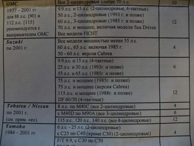

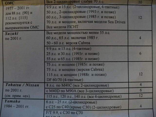

А разве в сузуке DT30 не 4 полюса? Если не прав - поправьте.

Вот старая таблица, а вообще - тёмный лес.... Последний столбик - полюсы.

Каюсь, лоханулся, всё верно, делитель у меня на 2.6 (для 8000-го таха). Значит и полюса 4. Извиняюсь.

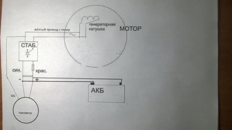

Ну наверное только диодный мост стоит. Просто я поставил реле-регулятор от Хонды Дио, оно же и как выпрямитель. Вчера подключал через конденсатор - вообще тах не работает. Потом отключил реле-регулятор и тах запитал только от АКБ (кондер выкинул) и все заработало. Думаю надо выкинуть пока это реле, поставить только диодный мост и АКБ в качестве нагрузки.
Просто я ещё помимо таха установил доп. приборы - вольтметр и указатель темп. с датчиком температуры на мотор.
