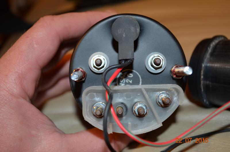

С проводами все ясно. Переключу серый на желтый думаю все будет ОК. Но я инфу о проводах брал с другого форума. На Ваш попал уже в поисках ошибки. Спасибо. Думаю нужно на том форуме поправить, ведь кто то тоже может туда забрести. Подправлю отпишусь.

Поменял желтый с серым, как советовали, стрелка ожила. Конечно была ошибка.Но гуляет стрелка по таху безсистемно от 1000 до 6000 при неизменном режиме мотора. Коэффициен на дисплее 248, 5. Многократными тыка нитями пальца по кнопке на тыльной стороне кое как добился снижения коэффициента до 0,5 и последовательно с шагом 5 добрался до 10. Стрелка гуляет туда сюда от 6000 до 300 иногда стабилизируясь то на 6000 то на 300..400 , иногда на 1000. При этом мотор работал думаю от малого газа до 4000...4500 ( на слух конечно). В инструкции на тах пишут что коэффициент зависит от количества полюсов на генераторе и обычно для 2-Х тактных от 1 до 6. Я не нашел системы ни сам ни в форуме???? Можно конечно и в Генератор слазить?? Какой коэффициент выставляли при настройке мореманомского таха? Для какого количества полюсов? Кто помнит? Жуть берет перебирать с шагом 0,5 от 10 до 250. Кто продирался через эти дебри? Мой тах как у Танкиста только черный циферблат.
3 907

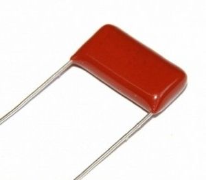

Коэффициент 2 при условии 4 катушек генератора, (смотри мануал на мотор) прыжки тахометра надо гасить конденсатором установленным в схему эта инфа есть в теме нарисовано ручкой как подключать. АКБ у тебя стоит на лодке, подключен?

Ставь конденсатор 1 Мкф. 400 В. согласно схеме и вопрос исчезнет, ты ни чего не подпалил это особенность многих тахометров, на некоторых экземплярах приходится ставить и другие радиоэлементы.

Респект Танкисту. Всем спасибо. Действительно для DT30RS и таху от Моремана коэффициент 2 и обязательно конденсатор 1мкф 400 в и все отлично работает. стрелка ровно идет за оборотами коленвала. Без скачков и зависающий. Думаю показывает правильно: максимум 5200 на поставочном винте и лодке Крым с одним водителем по ровной воде.

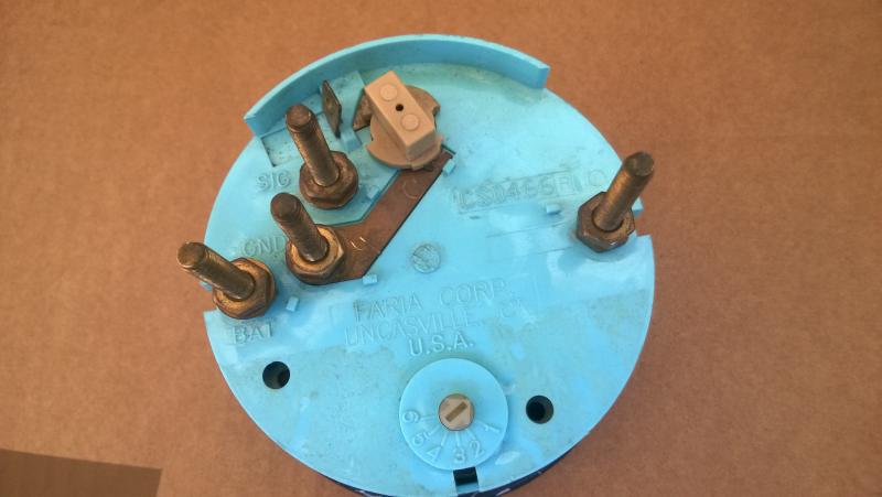

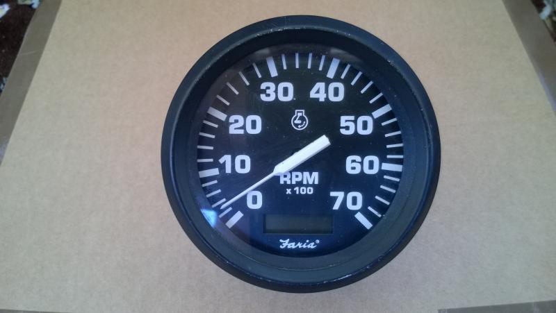

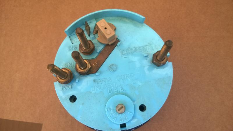

Ну вот сегодня получил на почте свой тахометр - фирменный, производства США. Приятно, что ещё со счетчиком моточасов, с подсветкой, крупные, легко читаемые цифры и всё это за 2 т. р. Теперь надо разобраться с подключением, вроде бы контакты как на тахометре для меркури (хотя наверно Фария делает для меркури :) ).

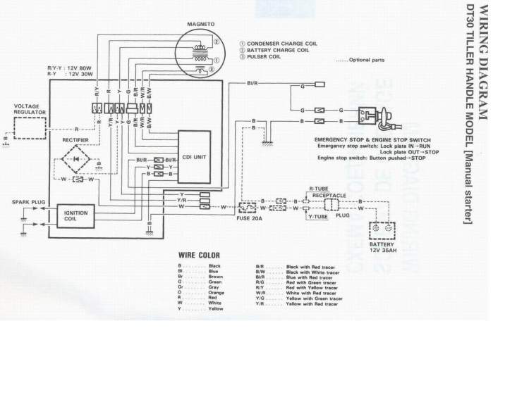

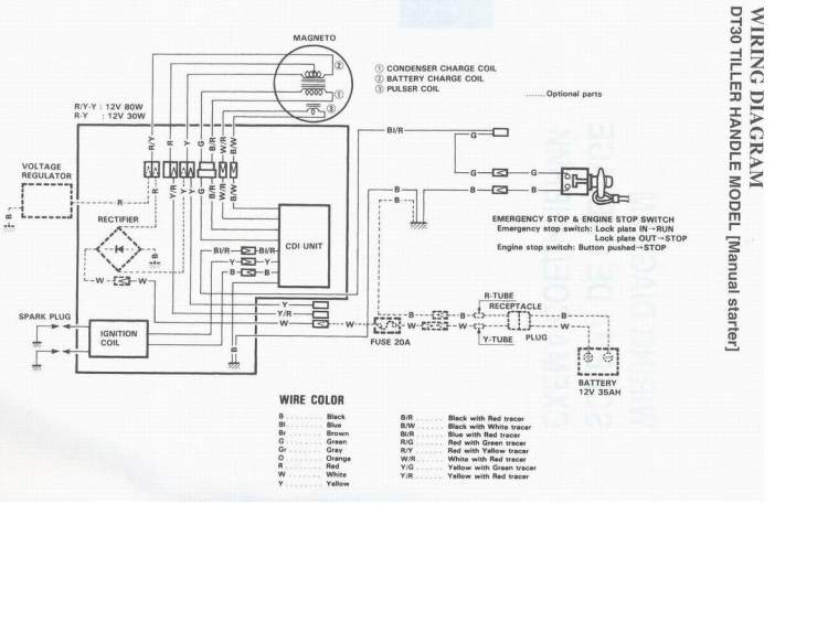

Итак полазил, полазил по форуму и нашел:
По электросхеме ДУ Suzuki DT30RS:
Черный - земля(минус)
Серый - плюс 12 В
Желтый - сигнал!

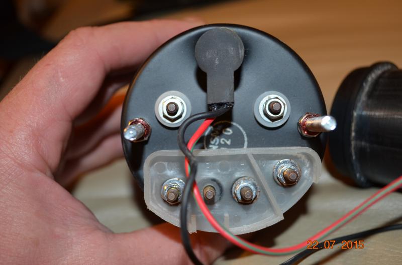

Теперь на моем тахометре жёлтый провод к клемме SIG (сигнал?), серый провод к клемме BAT(+ ?), черный к клемме??? может к GND??? или к крайней клемме справа на фото??? Переключатель на 3 (три)?
Поправьте если не так.
11 318
4 988
Минус на gnd.все остальное тоже верно

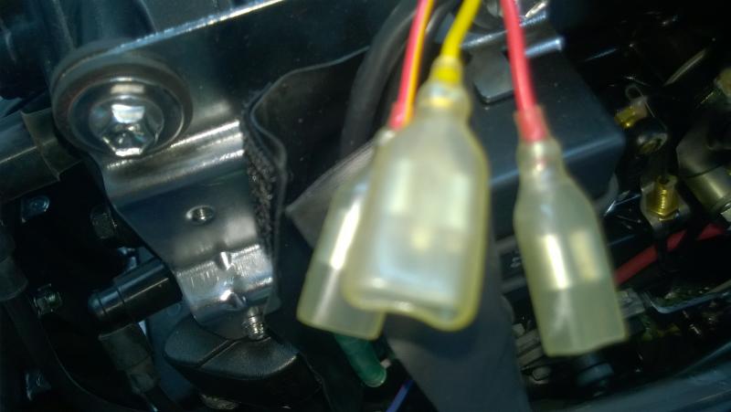

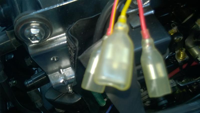

Недавно взялся подключать свой тахометра и вот решил уточнить по проводам из под маховика двигателя DT30. На фото выводы имеют красный, желтый и красно-желтый цвет. На эл. схеме это соответствует выводам с генератора R/Y - Y 12V 80W R-Y 12V 30W. Ну в общем с полной катушки 80 ВТ, с половинки катушки 30 ВТ. (непонятно зачем такое деление).
Вопрос - сигнальный провод к тахометру с какого провода брать?
И ещё конденсатор на тах. обязательно сразу ставить? Тах Фария см. выше.

Никто ничего так и не сказал. Полазил по форумам - некоторые подключают реле регулятор к желтому и красному проводам (переменка). Непонятно почему т.к. если смотреть на эл. схему, то диодный мост (и реле регулятор) подключен к желтому Y и желто-красному R/Y проводу. Это для питания тахометра и всей бортовой сети. А вот сигнал для тахометра брать с какого провода? может с маленькой катушки зажигания и провода обозначенные как W/R и B/W?
