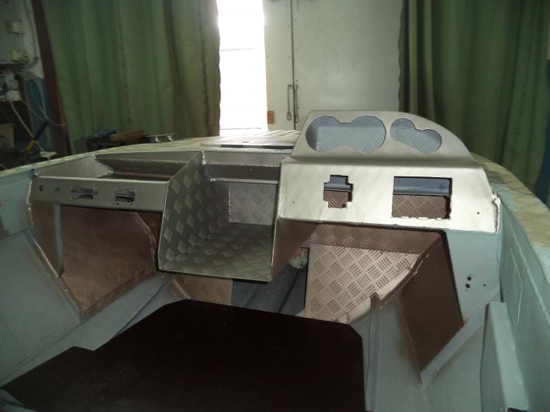

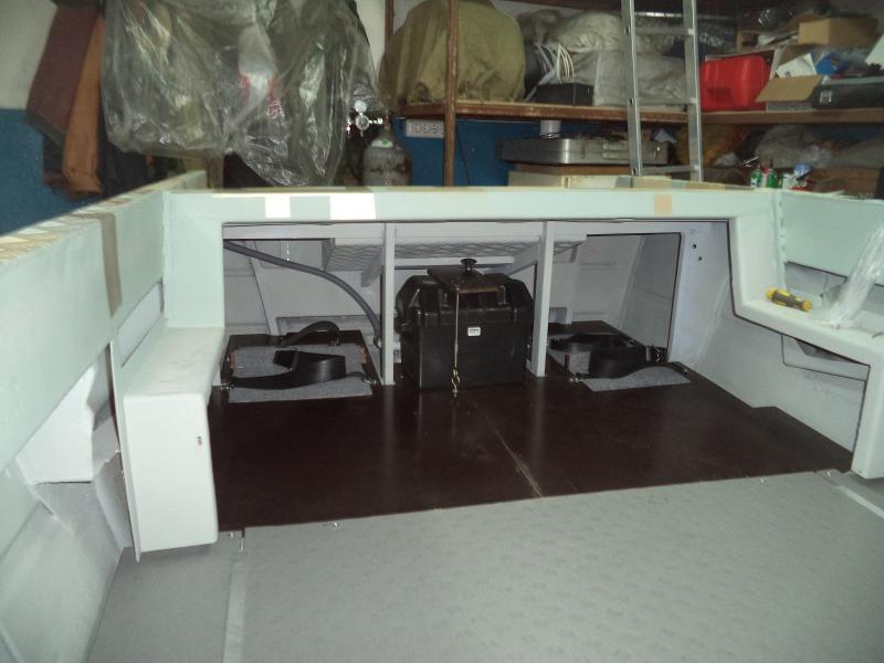

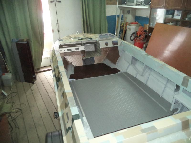

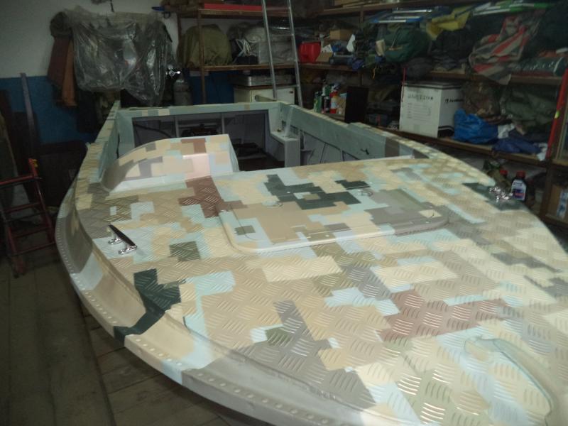

Ну вот очередные фото со стапелей....

Отличная работа :good:

Интересный комуфляж! Должен не плохо работать.

Торпеда понравилась. Класс!!!!!! Молодец!!!!

Раскраска под цифру обалденная!

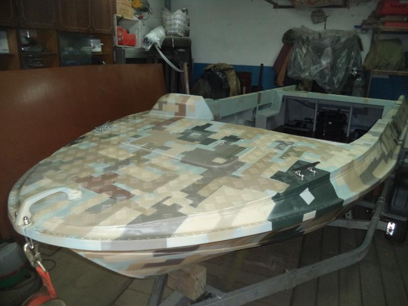

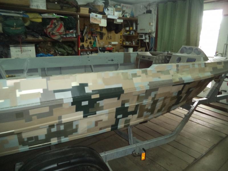

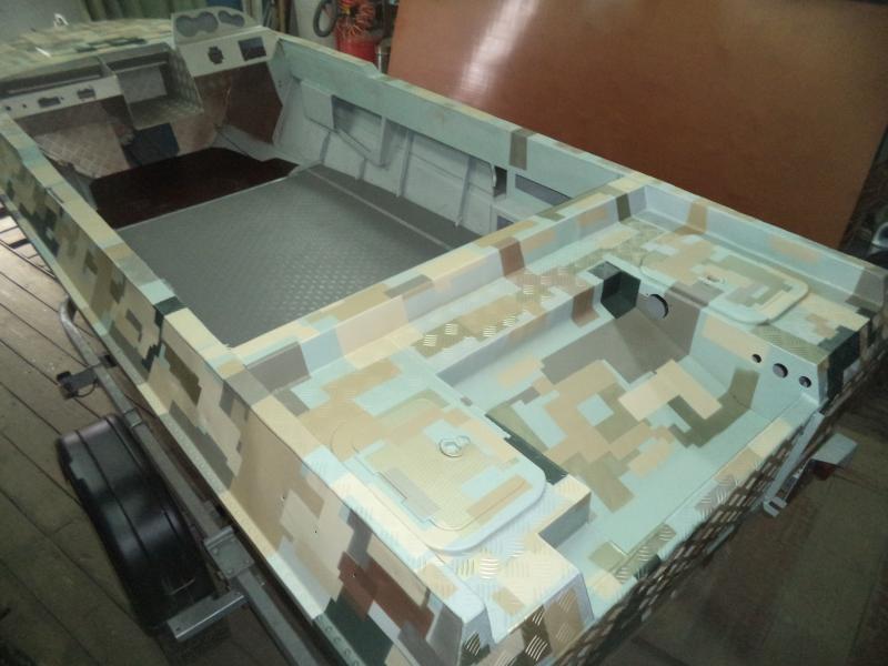

Владимир ! Какой процесс окраски в пиксели ? Или это плёнка ? Опишите работу . :good:

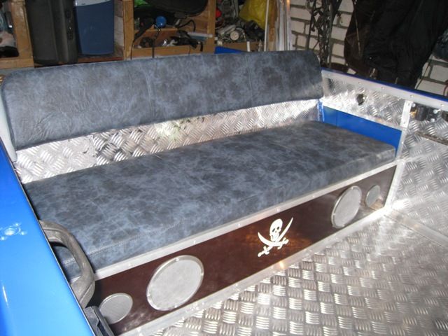

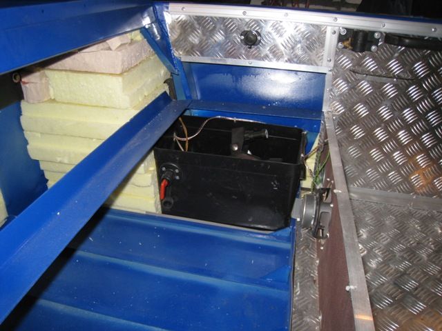

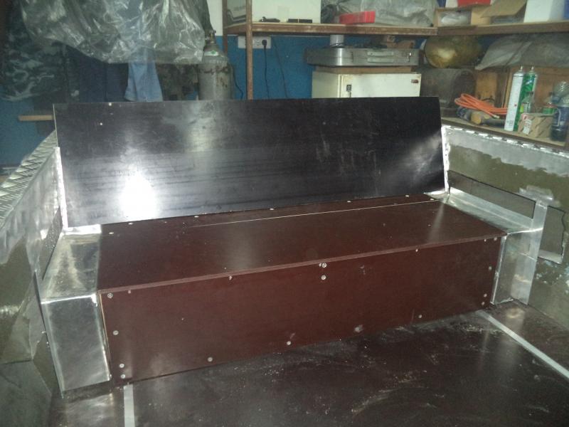

А почему по бокам заднего дивана не сделал 2 вместительные полочки :good: Ведь они так просяться мобилу в дождь положить или подзарядить вода туда не попадает огонь просто!!! :)
Красил сосед по гаражу, он частным образом занимается покраской авто.
Процесс насколько я видел такой.
Грунтовка - эбоксидная.
Где из бумаги выклеивал на корпусе большие пиксели + маленькие через трафарет.
И так 6 цветов.

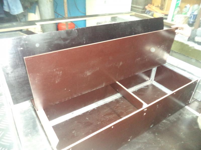

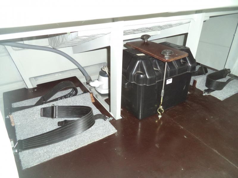

Илья, будут полочки, только немного не так как у тебя. И розетка 12- вольтовая приготовлена.
Мы задний диван сделали ящиком и съемным. Можно для рыбалки на бортовухи выдвинуть и поставить как удобно.
Сейчас начали одевать лодочку во все прибамбасы.
Буду выкладывать фотки по этапам работ.
