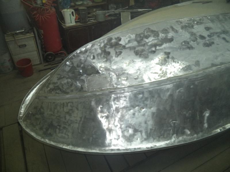

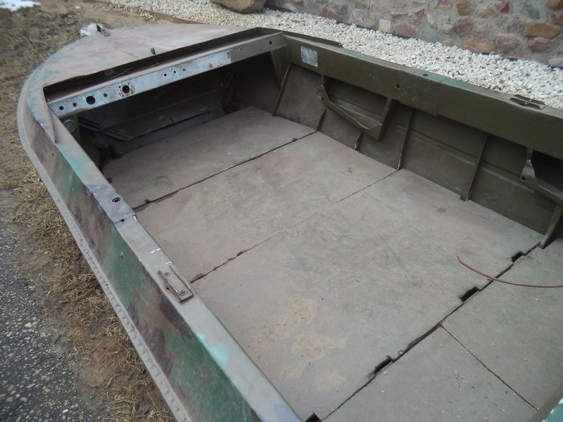

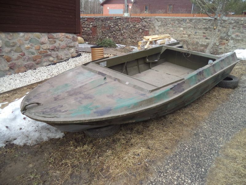

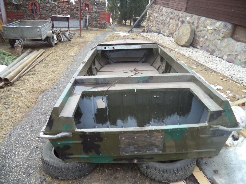

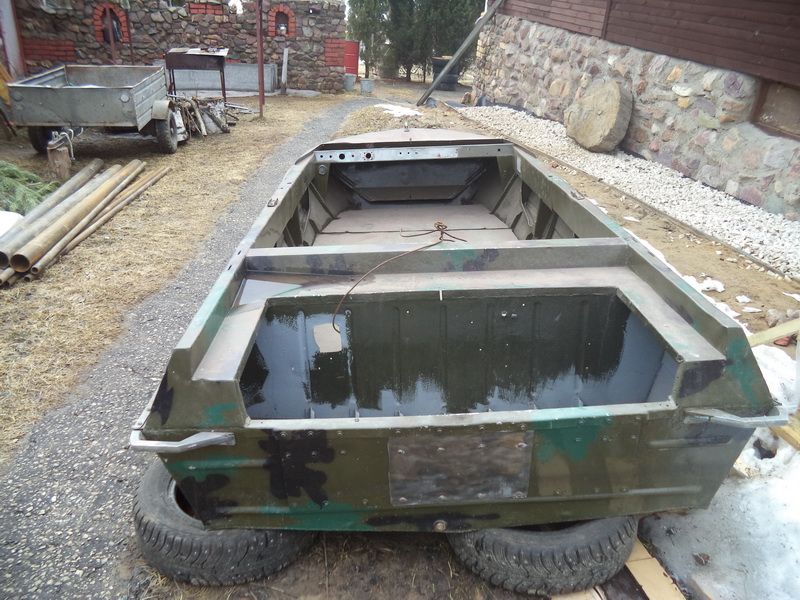

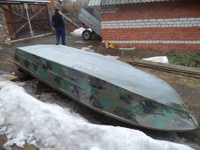

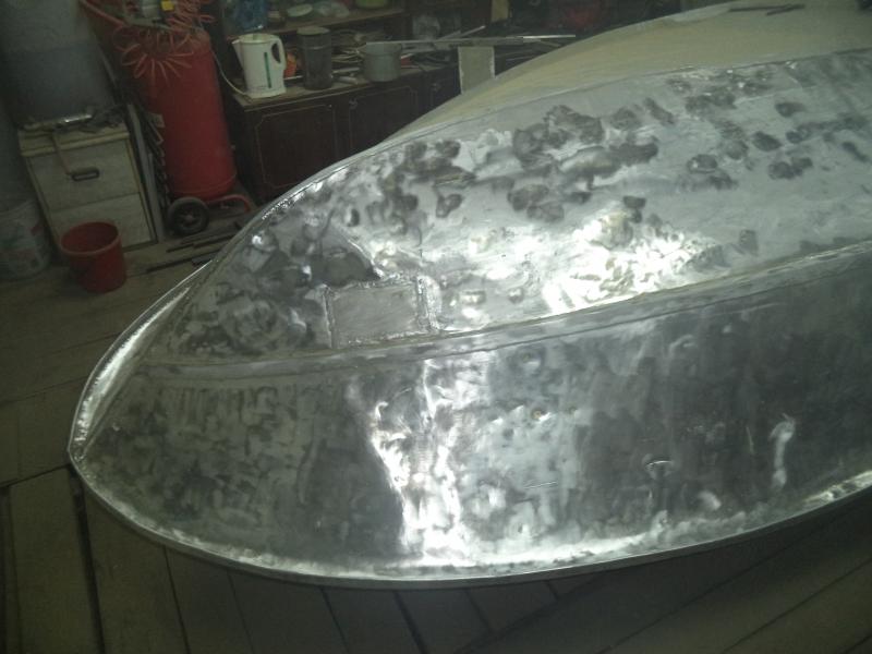

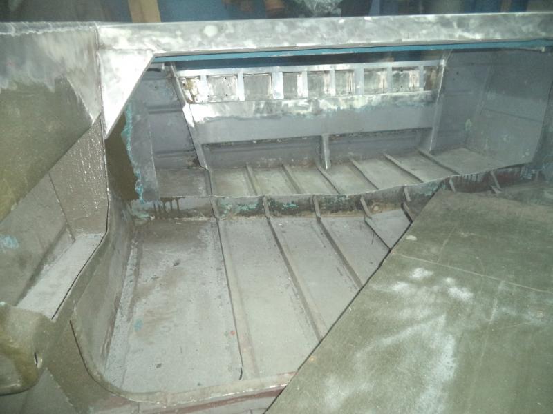

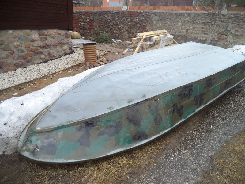

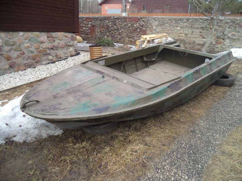

Что скажите про внешний вид?
  • 134,6 КБ Просмотры: 3 389
  • 133,3 КБ Просмотры: 3 408
  • 101,1 КБ Просмотры: 3 357
  • 123,5 КБ Просмотры: 3 463
  • 85,7 КБ Просмотры: 3 383
Сверху вроде очень даже не плохо :good: ... а вот киль перед рецессом походу промЯт сильно, на Крымах я такого перепада не помню :(
Coonar
25.09.2014
702
577
Руслан
Заплату агроном делали, проблем быть не должно. Заднюю часть днища править нужно. Кромку крепежа стекла кто то спилил. Одним словом
Повидало её дно не одно бревно,
Хочет эта лодочка скрасить твой досуг,
Требует внимания и умелых рук.
Удачи в реставрации ну или ремонте...

А может кто то поделится опытом, как киль править?
Coonar
25.09.2014
702
577
Руслан
Греть и выстукивать, я не спец, выложи подробные фото, спецы на форуме обязательно объявятся, может ближе к выходным.

Согласен. Фото проблемных мест покрупнее выложи. У свего Крыма рихтовал подобные вещи . Подскажу что смогу. Греть не обязательно. Главное аккуратненько и постепенно всё выстукивать. АМГ - сплав мягкий и тянется,поэтому легко перестараться...
А так... Крымка твой ещё вполне даже ничего... Приложишь к нему руки и душу и будет тебе счастье. Поздравляю с приобретением! :good:

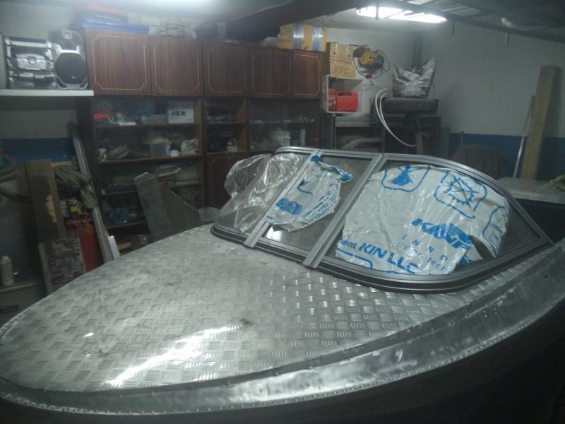

Потихоньку готовлюсь к ремонту Крыма. Встал вопрос о лобовом стекле.
Нашел в инете компанию Hals2000 из Костромы Но смущает форма оплаты -полная предоплата на
частную банковскую карту.
Отсюда прошу костромичан, кто есть на форуме откликнутся по поводу компании Hals2000,
адрес у них г. Кострома, пр-т Мира, д. 6
Телелефон: 8 (4942) 504-774, 8 (963) 930-30-03
Может кто имел с ними дело? Не 1001 отъем ли денег?

А чем лодка44 не устраивает? Я там заказывал. А про этих сказать не могу. Лично не знаю. Но есть такие. Но когда хотел заказать у них тент транспортировочный, то оказалось ценник выше чем на сайте. И тит в тик с лодкой44. Спроси про качество и сроки на нашем форуме рыбалка44. Наверно и у них ктото заказывал. Расскажут.

Мне больше понравился вариант стекла в Hals2000

Мужики, занимаюсь переделкой Крыма. Частично фотки не выставляю, потом выложу.
Сейчас занимаюсь полом, подскажите, а почему у Крыма заводской пол не ровный ? Не в одной плоскости.
После носовой переборки шпангоут самый -высокий.

это надо у конструктора спросить))) если сделать ровный пол, то ногам будет менее удобно. у меня ровный, рост 187....умещаюсь))) но был бы как предусмотрено конструкцией, было бы удобнее)))

Потому что под сиденьями у Крыма пола не предусмотрено. Если самому застилать полностью нужно мудрить.

Выровнять пол не проблема, только хочется его выровнять по высоте самого низкого шпангоута -№7.
Но при этом придется подрезать шпангоуты №6;6,5 и 5,5 - он самый высокий (с двумя отверстиями).
По уровню шпангоута №7 его, №5,5 придется резать так, что у скул его высота будет равна нулю, при этом
нарушается , а точнее будет отсутствовать жесткость шпангоута у скул, если не сделать в этом месте какое нибудь
усиление.

У меня стоят штатные сидухи, потому как для меня они самые удобные, под передней сидухой пола нет, там место для бухла и продуктов типа холодильник.

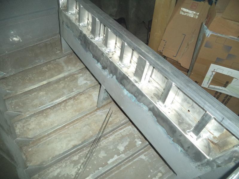

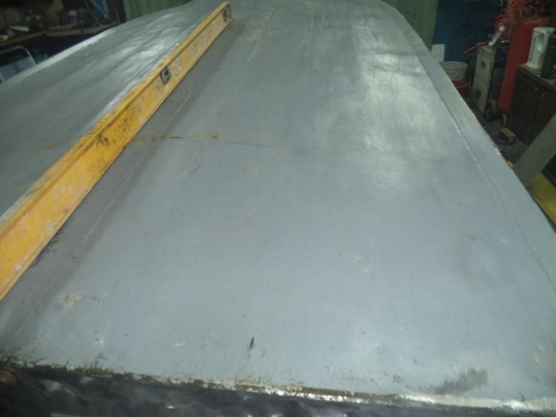

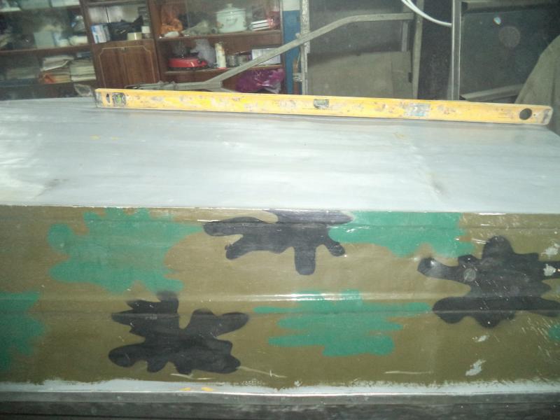

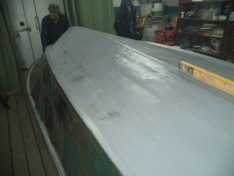

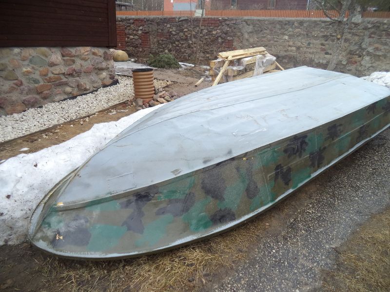

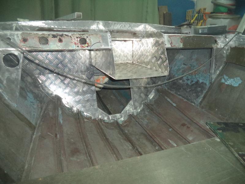

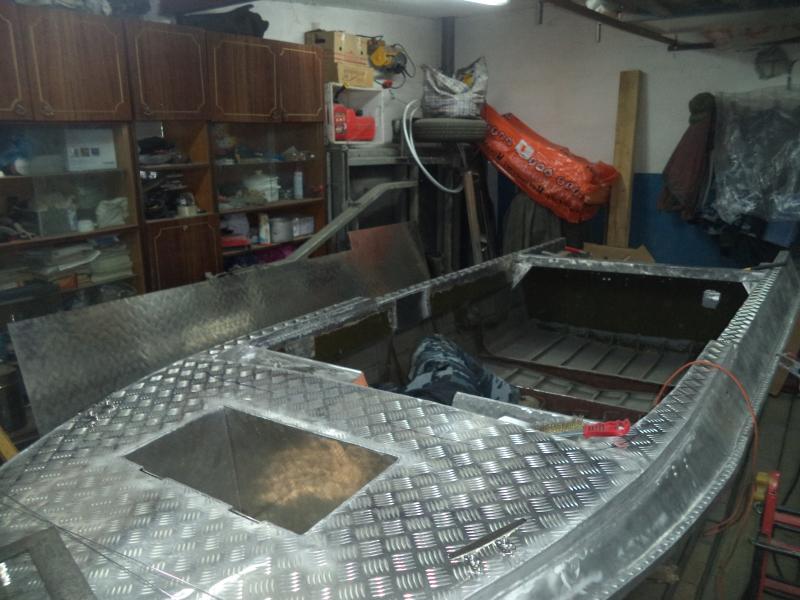

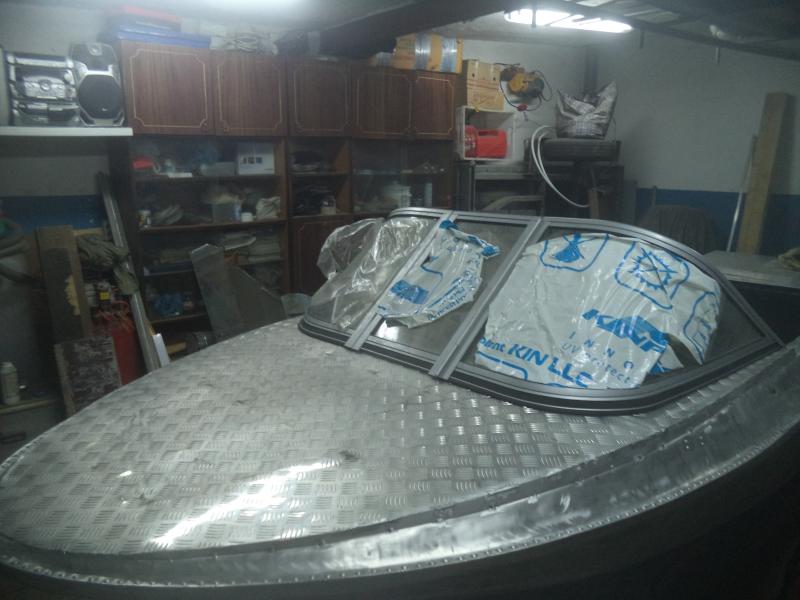

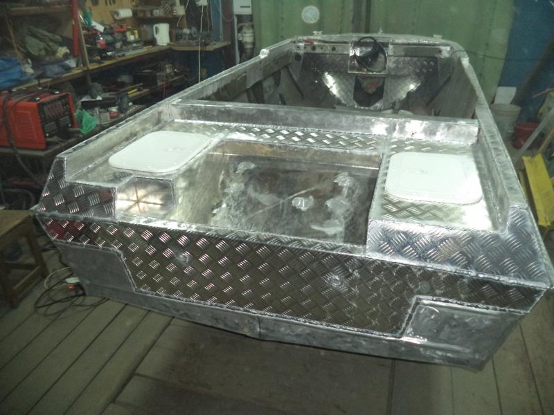

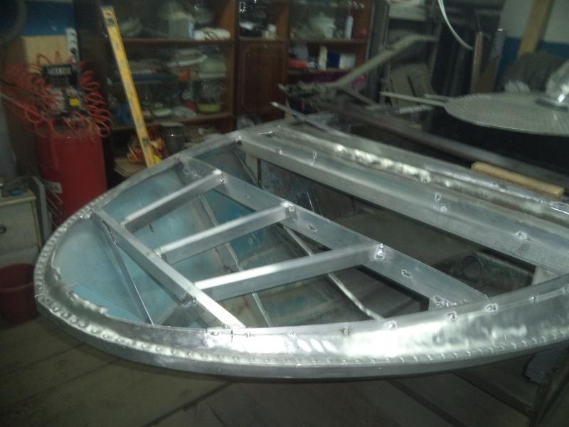

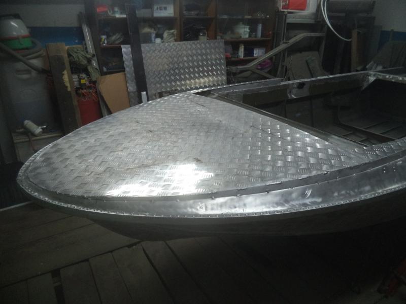

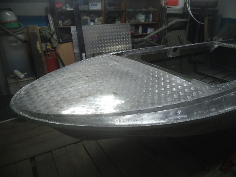

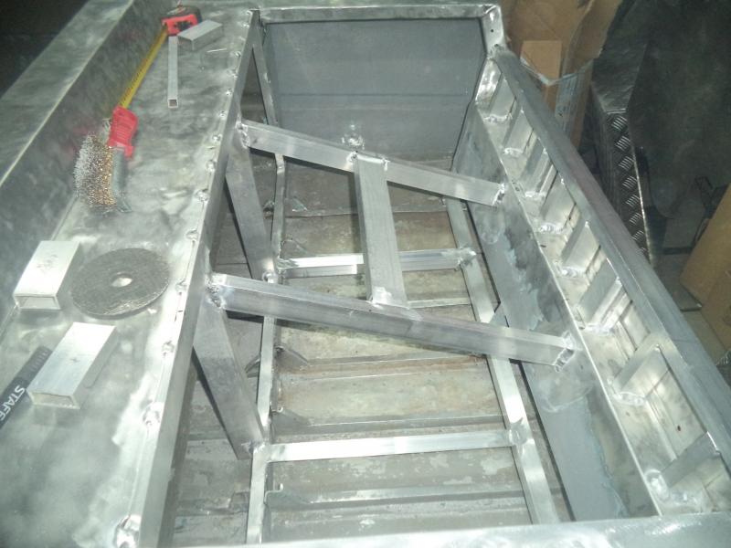

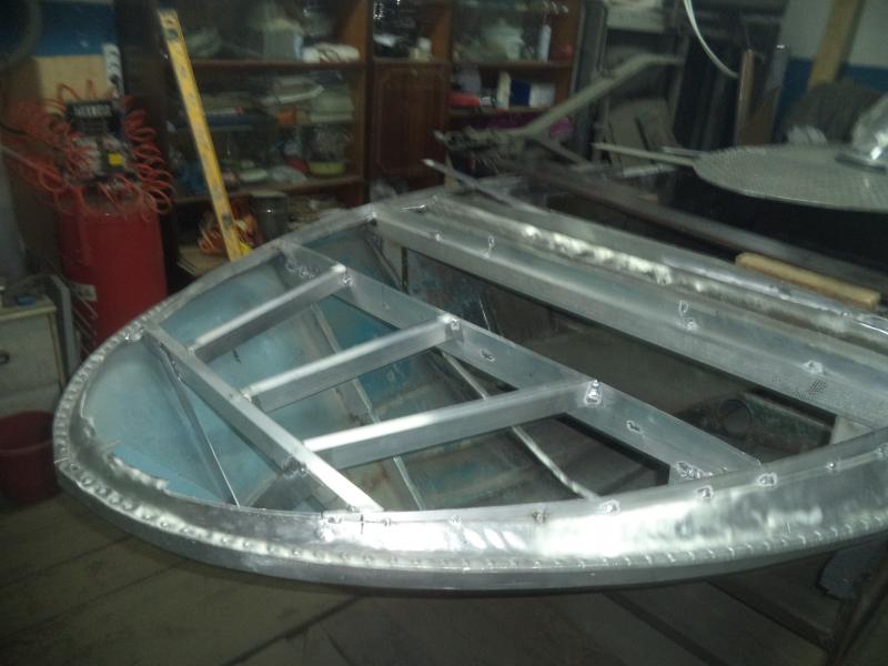

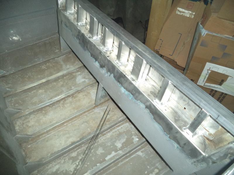

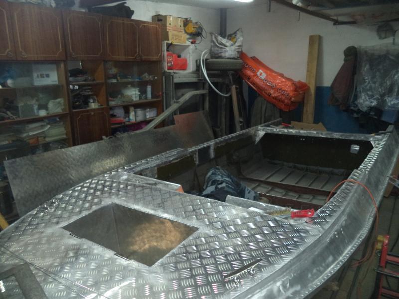

Вот решил выложить фото переделки нашего с другом Крыма. Летом было не досуг
начали в октябре......
В начале темы видно каким был Крым на момент покупки, а вот каким становиться

Че то с хронологией фоток не сложилось...
qwertym
19.02.2013
2 935
172
Минск Беларусь
Илья
Yamaha F-40 BETL
Тут просто нужно фотки выкидывать задом на перед тада и хронология будет впаряде.Как то так.
