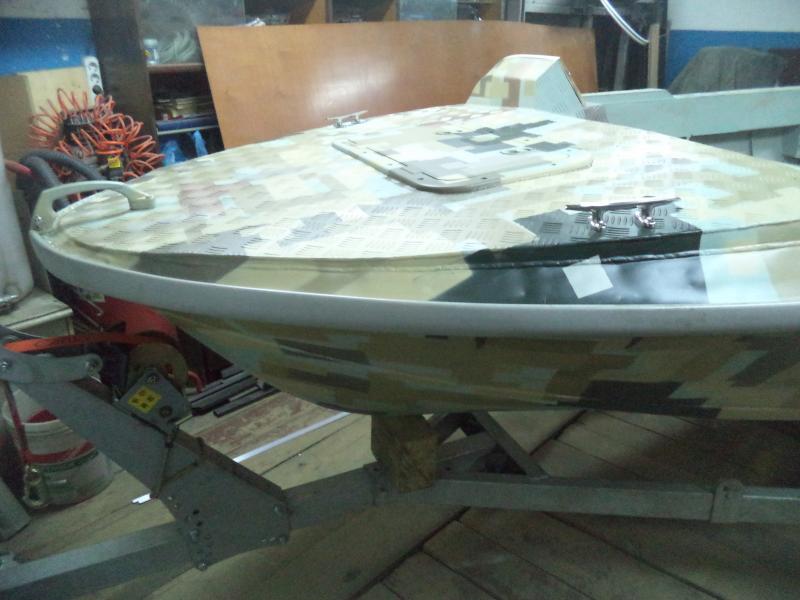

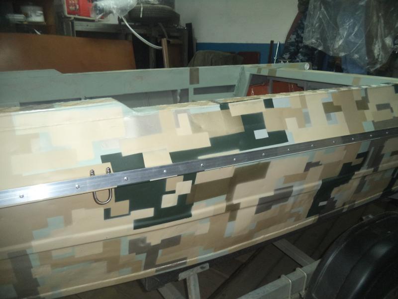

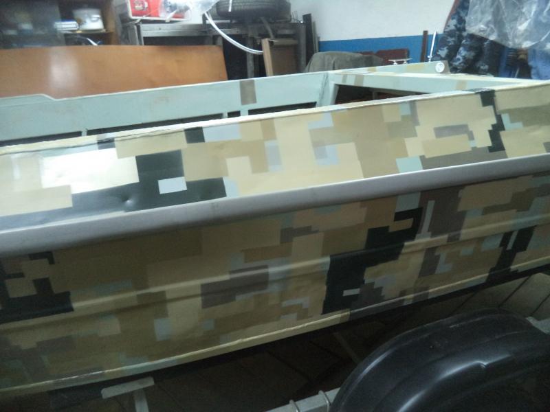

Сегодня сделали бюджетный привальник.
Может кому-то пригодиться.
Материалы: полоса алюминиевая 2000х30х2 - 5шт
клепки вытяжные - 100 шт
ПВХ поручень для лестниц в домах 12 м, ширина паза 40 мм
(подарен прорабом на стройке)

Аболденно получилось

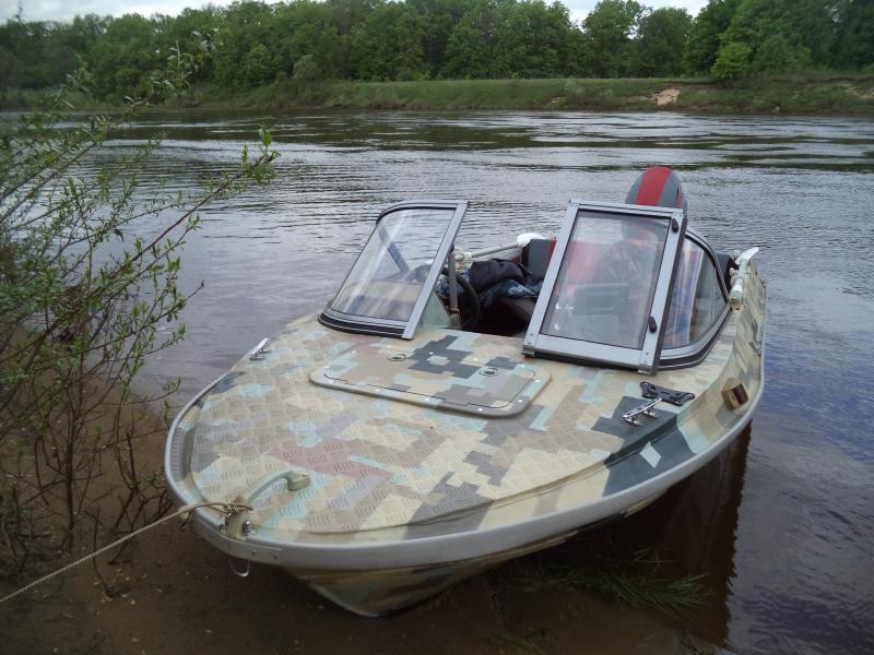

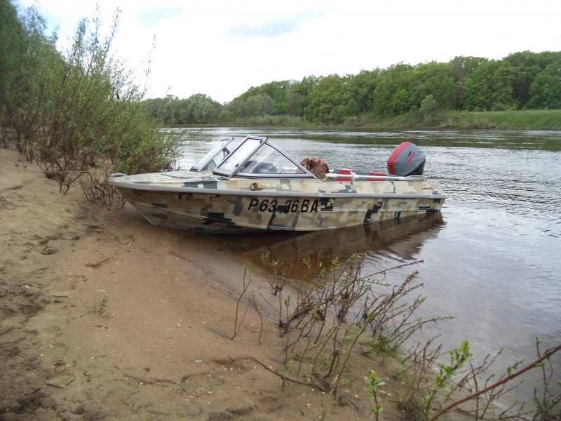

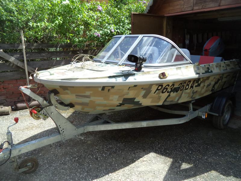

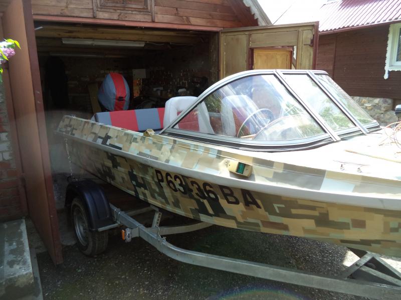

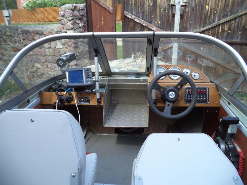

Ну вот и настал этот момент, когда то что ты так долго делал
приходится испытывать......
мотор новый поэтому часа три покатали его в треть газа
а на следующий день попробовали в две трети - судя по диапазону
машинки - спидометр и навигатор показали 40 км
Про обороты сказать не могу, что не так подключил тахометр,
а разбираться в этот МОМЕНТ не хотелось.
16 562
1 314

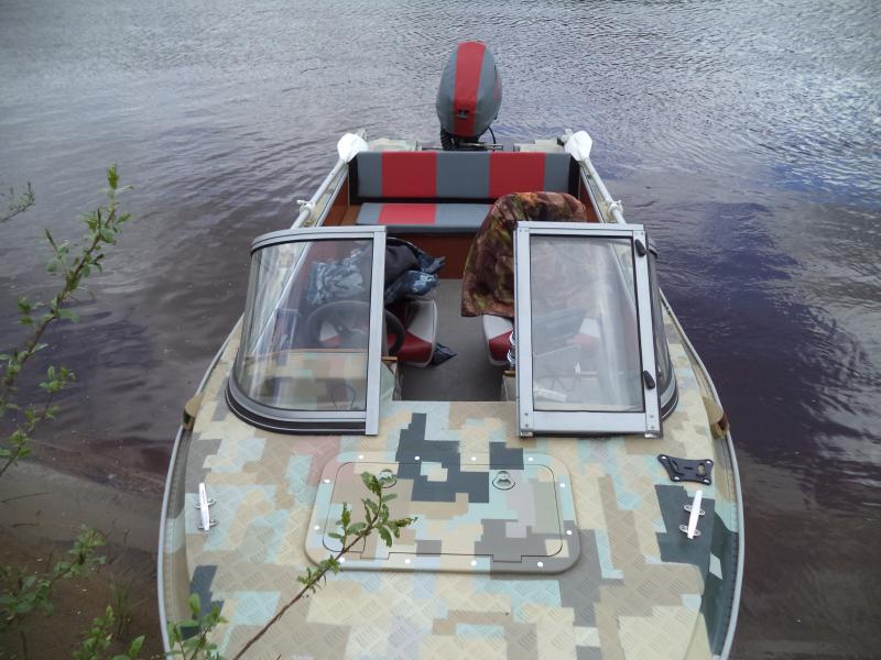

Всегда не нравилось родное стекло на Крыме . В голове крутилось что то подобное вашему .Вы меня опередили .
Смотрится очень шикарно !!!!!!!!!
Если не трудно , померьте угол наклона стекла или угол между стеклом и палубой по центру ( как вам удобнее .) Тоже хочу такое же своять на Крым М , только без калитки .
Спасибо .

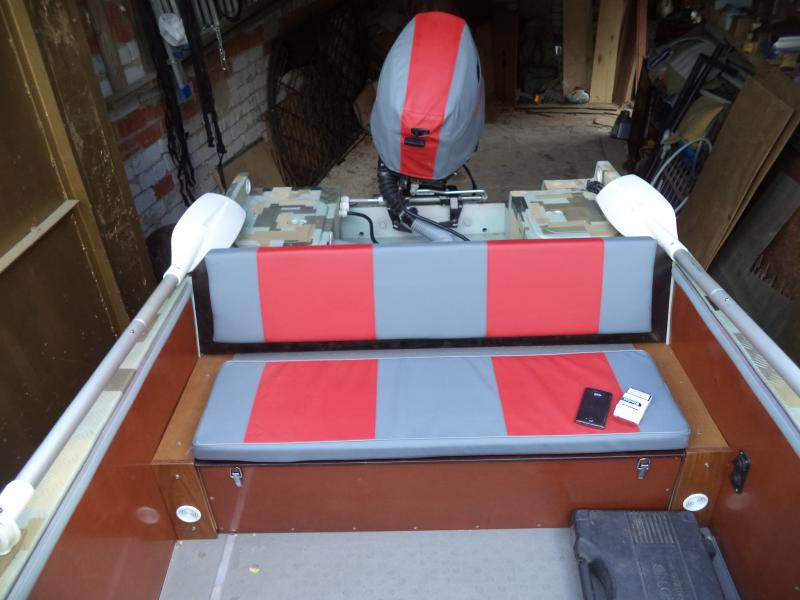

Владимир, а как же тент? С тентом весла на борта убирать придется, иначе мешать будут.
vladimir1758
06.04.2015
69
г. Владимир
Stingrey 390AL, КРЫМ
Honda BF20, Suzuki DF30ATS

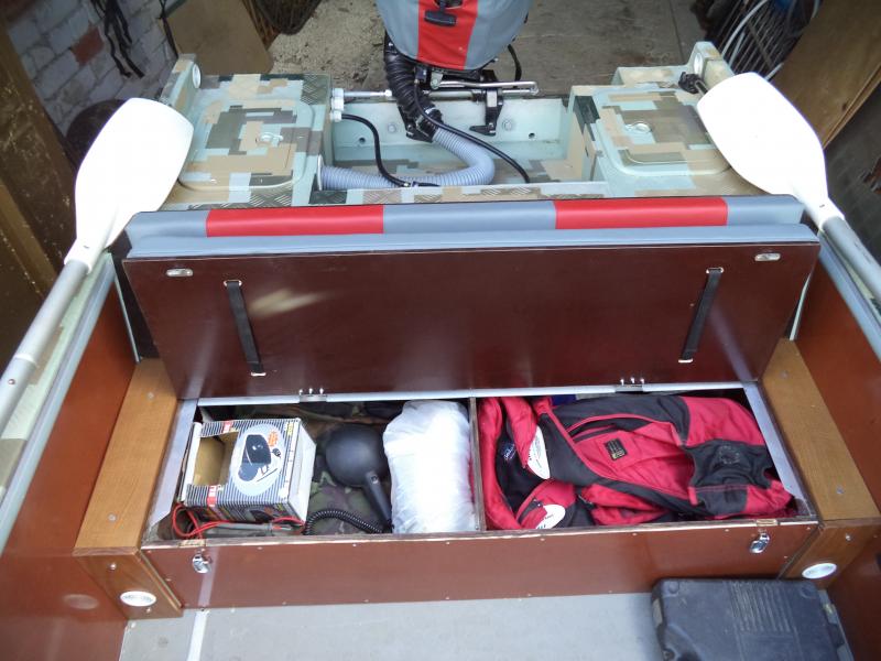

Все просто-весла разборные и укладываются в рундук под задний диван.

Доберусь до деревни - замерю.

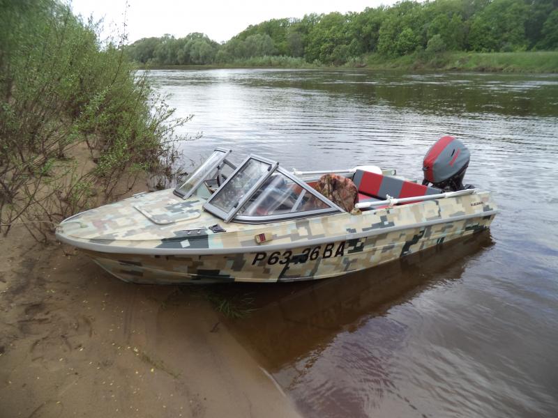

Володя это самый офигительный Крым который я видел, тюнинг без фанатизма и лепилова вроде вытяжных заклепок. Молодец!!! спроси у кореша по подробней на каких настройках варит, в каком режиме.
zzz-19999
24.06.2013
Архангельск
Казанка 5
Вихрь-М, Mercury 4, Yamaha 15
Полностью согласен с Саней, получилось супер, и ничего лишнего, а раскраска то какая, главное, чтоб не поползла! Семь футов под килем!
Спасибо Саша!
По настройкам могу конкретно сказать только применительно к нашему аппарату.
Но думаю, что в важен опыт сварки аргоном.
Объясню почему. Когда мы начали делать Крым, то у Мишани не было ни какого опыта сварки аргоном. Сначала и зачищали поверхность и обезжириваои до кошачего блеска, меняли регулировки, но через метров 10 сваренного шва все описанные действия свелись к изменению рабочего тока.
Выше в этой теме я Илье называл марку сварочника, помоему FoxWeld 203AC/DC
если надо по нему напишу настройки.
Спасибо .
Добрался до деревни. Угол наклона стекла между палубой и стеклом 140 гр.
Может да смотриться оно не АЙС. Зато оно подходит к квадратному интерьеру КРЫМА да еще один из плюсов оно очень крепкое.На него можно опереться .взяться када встаешь с сиденья . и даже подскользнувшись по поздней осени упасть на него.Оно все простит :) Что не скажешь о нашем гламурном товарище. Просто с десяток их установил на лодки и знаю что это такое :hahaha:
