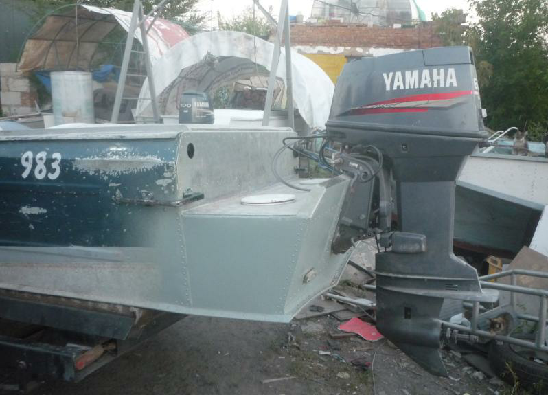

Извиняюсь перед Матроскиным за не выполненное обещание , оказывается его продали, и отбыл Амурка в неизвестном пока направлении , сказали на авито фотки были , но как их найти я не знаю . На бумаге такую фотку нашел, удлинение тек же на величину рецесса , только без задних булей на 2-ке было .

А вот оно как вышло!!! Понял !!! но не беда.. вспомнили все таки про меня!!! ))) будем что нибудь думать сами))) спасибо вам огромное за суету!!! :good:

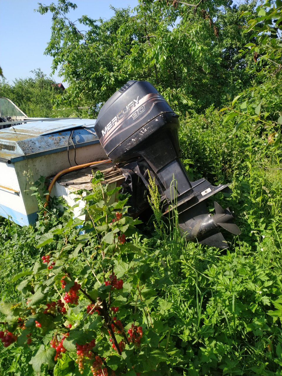

Я сделал бак плавучести обрамленный стальными уголками с укосинами на раму бывшего стационарного двига. Ходил по Оби в Сургуте по крутым волнам выдержало. Дополнительный объём запенил пенополистиролом, которым делают кровлю на зданиях. Доп плавучесть как раз компенсирует вес двига меркури 90

Во всю ширину плавучая платформа была бы практичнее .
