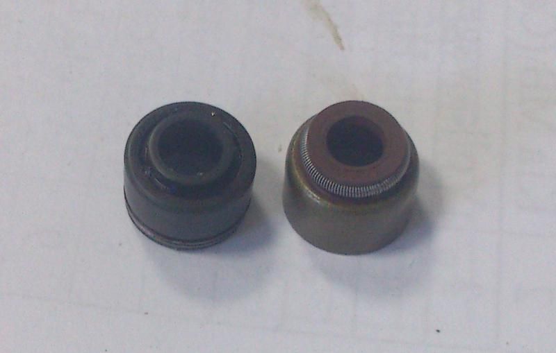

Продолжается разбор и дефектовка моего мотора.
Сегодня разобрал головку, все клапана текут, буду притирать. Маслосъемные колпачки - под замену. Дубовые.
Может кто в курсе, от чего подходят маслосъемные колпачки? Оригинал ДОРОГО и нет в наличии (сроки - 3 недели).

Выложи разеры и диаметры клапанов и втулок. У меня в гараже десятка полтора от ниссана бэхи и хонды авто. Может подойдут по размерам. Коричневые и зеленые есть.

Нашел вот такой интересный портал по маслосъемным колпачкам по размерам http://www.elring.ru/ru/produkcija/saln ... achki.html
Нашел в наличии в Красноярске. И на МНОГО дешевле оригинала!!!

Сгончил счас, купил. Цена 70р./шт. (можно было в АВТОДОКе заказать - 45р.) но тут в наличии. Оригинал в АВТОДОКе - 350р. - 26 дней доставка, или во Владике на МЕГАЗИПе - 500р.
Вот такие 166.190 http://outcat-cs.tecdoc.net/ows2t/login ... id=166.190
Кат. номер СУЗУКИ 09289-05012.
Размер 5.5мм - клапан Х 9мм - направляющая клапана Х 11мм - наружный диаметр Х 9.5мм - высота колпачка.
От оригинала отличается только высотой (оригинал - 8.5мм). Там место есть, позволяет.

Слева - родной, справа - купленный СУЗУКИ.
Фото с телефона - сильно не пинайте :pardon:

По размерам-то подходят, главное чтоб на направляющую клапана налезли. Вечером попробую впихнуть один.

Колпачки встают нормально.
