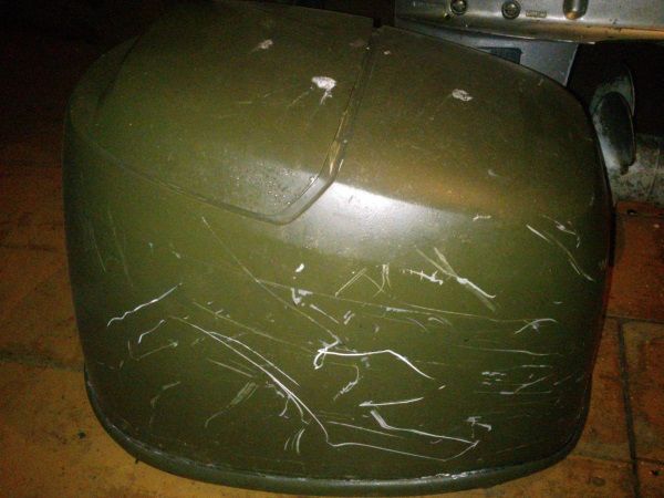

3. Параллельно идет ремонт и покраска колпака (трещина большая).

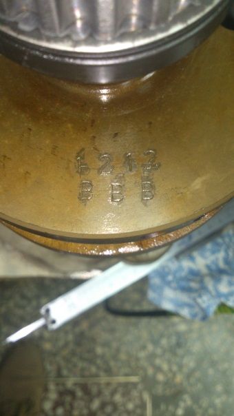

По каталогам по-моему у них нет ремонтных вкладышей, там они только маркируются по цветам по постели или я не прав.

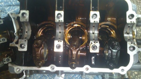

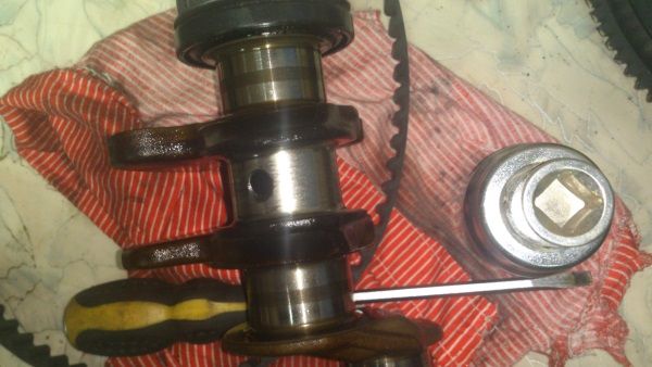

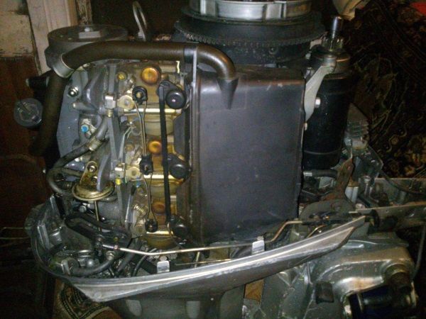

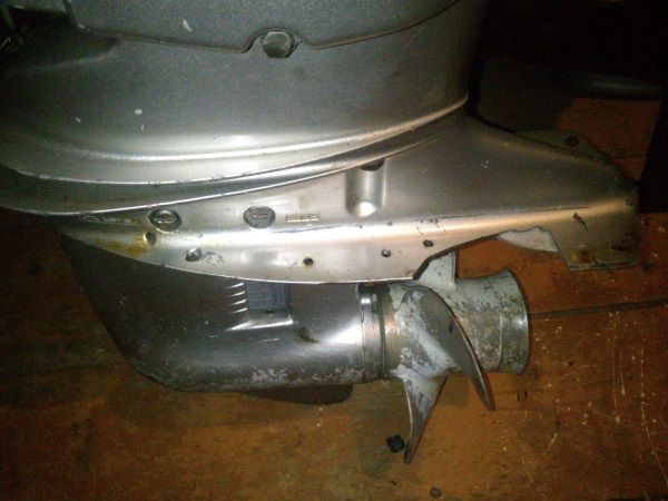

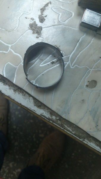

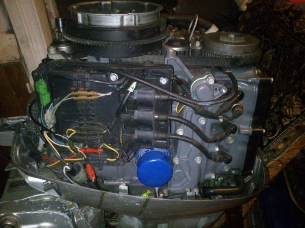

Всем привет. Вот подробности с фото разборки мотора.
Шейка к. вала на верхнем (1-м) цилиндре задрана и провернут вкладыш. Съело примерно 0.2 мм. Ремонтных вкладышей не бывает.
Где делают восстановление шеек к. валов где-нибудь поближе к Красноярску, у нас в городе этим никто не занимается уже давно (нет потребности мне сказали). Либо, как вариант, может быть изготовить пару вкладышей где-нибудь под "новый" размер шейки. К. вал новый покупать - очень дорого, поэтому будем всем форумом че-то думать, очень надеюсь на форумчан.

скорее всего просто прошлифовать вал не получится, тк термообработка на очень малую глубину, при таком износе упрочненный слой уже содран остатки уйдут со шлифовкой и ресурс такого вала будет мизерный. Думаю надо искать где могут восстановить вал под стандартный размер.
ilyich
14.12.2010
2 991
408
66
Южанка-2
Мерк 30 2Т,Yamaha F40BET
Ну как вариант, всёж шлифануть вал.., думаю, цементация глубже чем на десятку :? и относительно толщины неубитого вкладыша подобрать заготовку из других автовкладышей, с учётом, выточить болванку - перегнуть, обрезать и просечь замок :yes: В своё время с приятелем на Вольво старенький, с реновским мотором так делали :yes: Мотор ходил, пока авто не продали..
Начинать эту тему надо с промера толщины вкладыша, и отталкиваясь от диаметра шейки,,,,, думаю, что-нить близкое найдётся... Ну эт "химия" с элементами безбашенной техногенности,, а так-то на "ебеях" вал бу пошукать... :?
Писы Нижнюю головку шатуна, после стука, промерять на геометрию - ОБЯЗАТЕЛЬНО, иначе -- дурная работа :yes:
