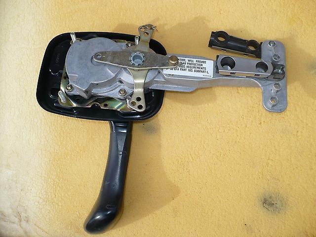

Пока идет ремонт мотора, ищем дистанцию...
Кто что может сказать за вот эту машинку. Подойдет ли она к моей хонде? Какие тросы нужны?
914
Машинка универсальная, может и "толкать" и "тянуть", так что ей пофиг куда её поставят - работать будет :yes: ...
з.ы. ИМХО она от какого нить Билайнера/Меркрузера :)
Нигде не нашел про нее описалово. Мне интересно, какие тросы к ней подходят?
914
speed сказал(а):
...какие тросы к ней подходят?
Такие:
Только "обратка" на этом тросе для Джонсон/Эвинруд
В принципе крепление боудена для тросов Хонда несложно сделать и самомУ :yes:
Такие:
А вот и враки!!!!!! :D
Подходят любые,от этог и универсальная.
В комплекте к энтим пласмаскам ешо другие есть которые из тросов яма- сузо- хондовских делают типа мерко- джонсон.
914
Лёш, так я про те что на машинке :D ... а для остальных или покупать или делать самому... второе дешевше :bebebe ...
11 606
5 168
У нас на вольво пента такие и в моремане тож были,в комплекте с ними идут переходники,но все наконечники и прибомбасы идут в запечатанном покетике,а здесь вроде все установлено на машинке,а переходничков то не видать.

луха сказал(а):
... все наконечники и прибомбасы идут в запечатанном покетике,а здесь вроде все установлено на машинке,а переходничков то не видать.
Вот вот :yes: ...
