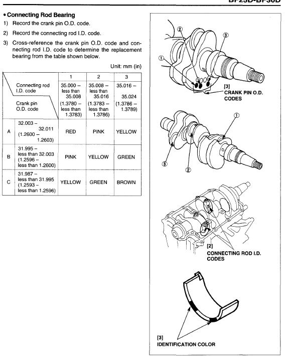

Да и вкладыши как подбирать-то. Это по-моему вообще не реально. В книге вообще градация вкладышей до ТЫСЯЧНОЙ доли миллиметра. А подбирать - не серьезно это. ИМХО.
Я свой вал когда отправлял в Омск, прицепил распечатку с размерами шеек, попросил все промерить и дать размеры. Все предоставили, и верхнюю шейку наварили и расточили как надо.

Без проблем все точится и ходит,а вот наварка это кот в мешке.ни кто не даст гарантию что он не сломается попалам.
Вкладыши подбираются по толщине,перегибаются по диаметру,обрезаются по ширине и пробивается замок.после этого делается замер полученного диаметра в зажатых между шейками вкладышах и под него точится шейка.

НУ тут-то дело хозяйское, кто что хочет тот то и делает.
Я не стремлюсь навязывать этот метод "лечения" вала, просто мой работает - это по-моему первый аргумент.

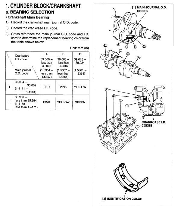

Второй - как можно изготовить вкладыши из каких-то других вот с такими размерами как в таблицах из мануала (вложение)? Да и вопрос на какую глубину съело шейку - у меня было почти 1 мм. Мне несколько человек которые точат валы сказали - "вал не расточим, снимем рабочий слой - в помойку его, либо наваривать".

Вложение забыл
