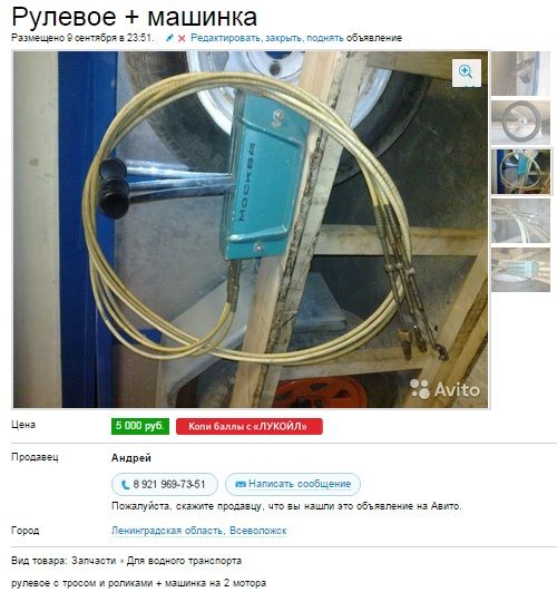

Такие ДУ можно поспрашивать на лодочных станциях.

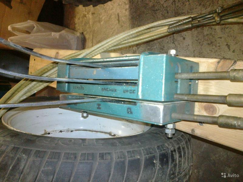

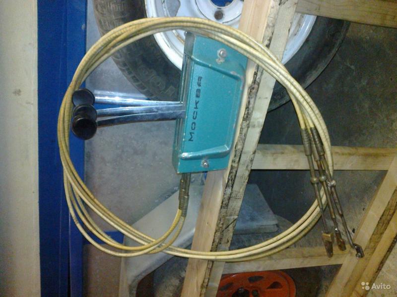

Этот пульт "блочный". На газ свой блок, на реверс - свой. Оба блока прикрыты корпусом с надписью Москва, и стянуты 2-мя болтами. Если внимательно посмотреть, на моем фото видно. Можно собрать ДУ из 4-ех блоков, 2 - газ, 2 реверс. Но получиться О-о-о-чень грамоздко.
Без токарно/фрезерных работ, под 2 мотора, врят ли получится ДУ приспособить.
Это одна из лучших советских машинок. Они еще попадаются.

Ну так расскажите, я с удовольствием послушаю. И не только я. Я особо не вникал в суть вопроса: в Москву, на один рычаг повесить 2 троса. С2. Без доработок.
Вот такого плана видел. Спарку Москвы не нашел фото...
Фото из сети.
На лодках "Москва", видел пакет из 4-ех блоков ДУ "Москва". Под 2 Вихря.

Вопрос мне?.... Евгений, про "московскую"машинку.....Ни когда у меня не было Москвы\ Что то пропустил Я в своей жизни\.....Я говорю, что на любую 2х рычажную машинку можно повесить 2 мотора Без Доработок :?

Да Валерий, я у Вас спрашивал.
Речь идет про троса С2.
К сожалению, не на все 2-ух рычажные машинки можно повесить 2 мотора, с минимальными доработками...

Мой Друг! С тросами С2дело иметь проще чем просто с тросиком:unknown: Взять машинку и включить своё воображение ...Как же раньше Мы обходились без "СТРУНЫ"\ это про трос\ :unknown:

Троса конечно можно подключить и к одной машинке,но лучше этого не делать потому что нужно синхронизировать работу двигателей и редукторов.разсинхрон двигателей беда не большая,а вот разсинхрон редукторов?????????
Прдлагаю компромис-3х рычажка( или 2х рычажка+ педалька?)
На рычаги редуктора,газульку отделино на два движка.

Я как представлю на сколько этот блок рычагов будет выпирать внутрь лодки мне нехорошо делается!

:P мы уже продумали как подключить,нужна ещё одна прогрессовская машинка. реверс будет общий,а для газа(второго мотора) добавим ещё один штатный рычаг,поэтому машинка будет не двойная и получится чуть толще штатной. :P

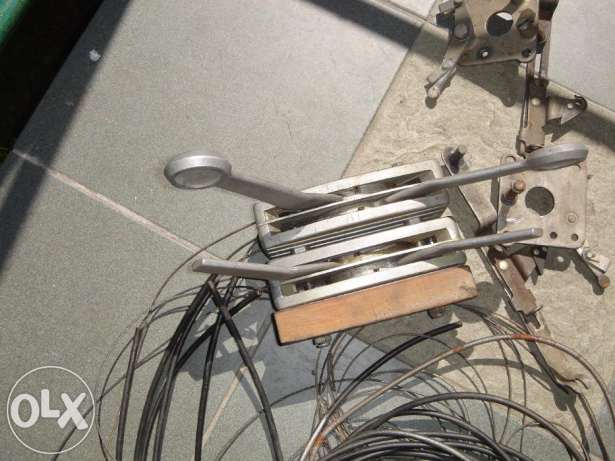

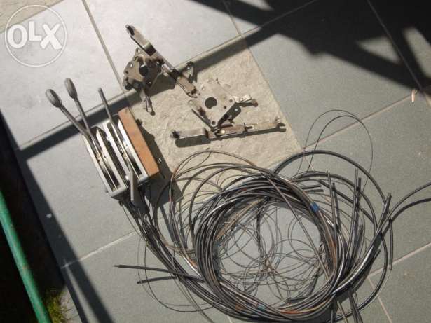

Лена, не реклама. Вот, нашел в сети. Может пригодится. Там в статье есть Прогрессовское ДУ под 2 движка.
Как идею - можно использовать в полне!

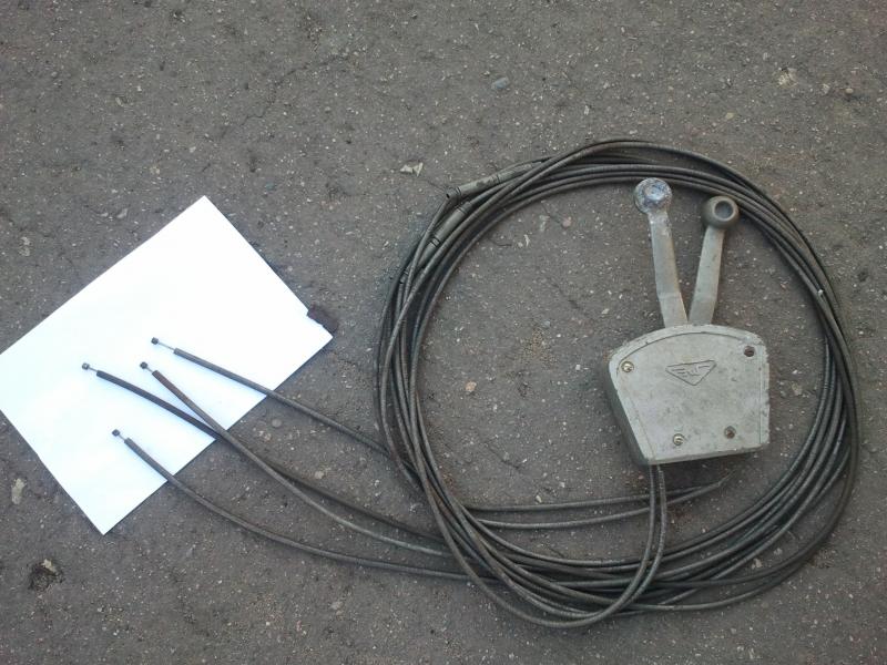

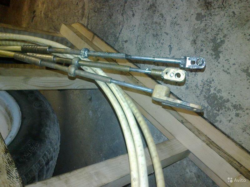

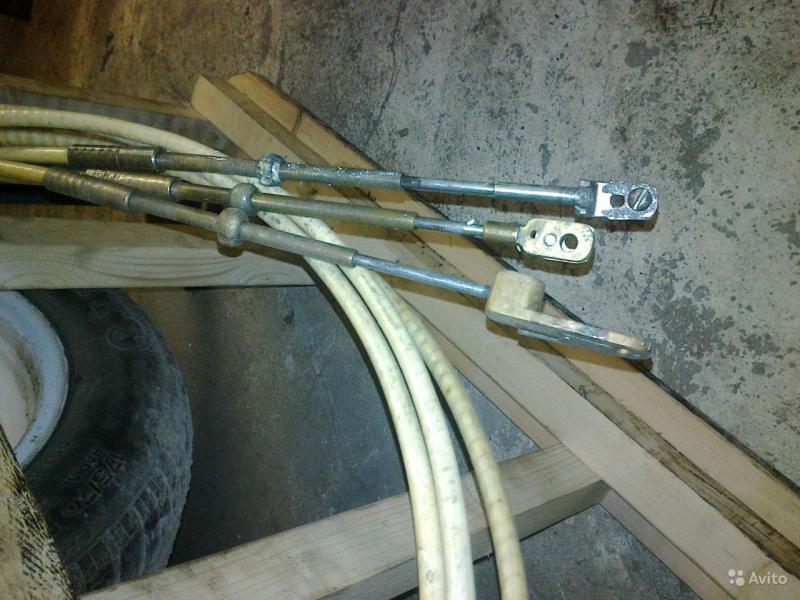

Два мотора прекрасно подключаются к заводской "Казановкой" машинке. Она на четыре троса с завода. У меня так работало прекрасно больше 10 лет.
Кстати, есть такой комплект в сборе: машинка, троса. Цена 1500 руб.

спасибо Серёж! нам нужно управление газом раздельное ,на каждый мотор,а здесь не понятно как это осуществить.
