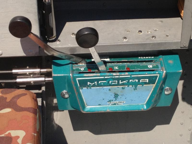

Может пригодится...
Вот так выглядит ДУ "Москва". Это мое фото. ДУ с тросами С2. Под один мотор.

Re: 92 НЕПТУНА (реанимация моторов)
ленаlena4 сказал(а):
друзья,нужна ещё одна машинка(газ-реверс) от прогресса 2-х рычажная! куплю или приму в дар.
Вот, Лена, предлагалась тебе машинка рядом....А теперь уехала она далеко :yes:
GnoM сказал(а):
Может пригодится...
Жень,а как на неё подключить 2 мотора?(как говорит Володя Докер) и где такую машинку взять мне?
0104walera
04.01.2014
5 523
656
Валерий
Валер,это была не та машинка,которая нужна была :pardon:
Не ,Лена, как раз это тебе и было нужно :yes: Я на такой под 2мя и ходил :unknown:

и на неё можно было подключить 4 троса с-2 ?

У меня спарка была разная\В 30 и Нептун\ ,но получилось так ,что в Ладоге остался винт Нептуна и дали мне Приветовский винт....И как сразу решилась проблема включения реверса одним тросиком :unknown:

Валер,понятно,будем изучать как.
