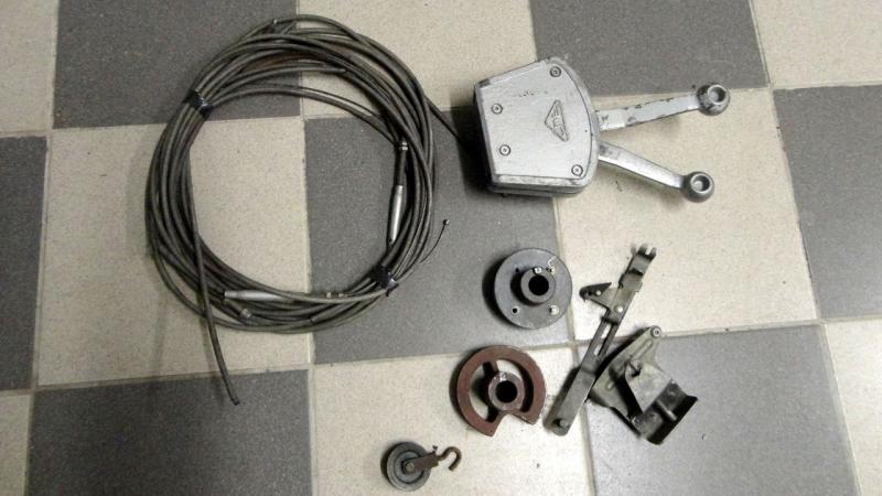

Сергей, фото выложил. За что ему: "Спасибо!" Но, я выложу свое, с пояснениями по установке спарки.
В комплекте идут 4 троса: 2 (газ) + 2 (реверс). Я не все помню, как делал, т.к. было это в 1986/87 году. К каждому мотору шел отдельный трос газа, но подключены они были к одному рычагу. На сброс газа, на каждом моторе работала пружина (как на ДУ "Прогрессов"). На одном моторе был постоянно включен передний ход, второй управлялся полностью с ДУ. Заводились и глушились моторы отдельными кнопками. При маневрах работал только одним мотором: малый ход и движение задним ходом. Второй при этом заглушен и ручка газа действует только на рабочий мотор. При необходимости нажимаешь кнопку "Пуск" второго мотора и вперед!
На фото виден кронштейн газа (длинная планка). Я сделал для второго мотора точную его копию из стали 12Н18Х9Т толщиной 2 мм. Это нержавеющая сталь, легко обрабатывается, варил аргоном. Мой кронштейн мне понравился больше, чем заводской. Вам он, наверно, не нужен, т.к. на "Нептуны" свой кронштейн идет. За время эксплуатации спарки (10 лет) никаких проблем с управлением не было.
Это ДУ я храню для установки спарки. Но, боюсь, что мои желания могут не совпасть с возможностями. Пока, считаю, что две 30-ки лучше, чем одна 60-ка. Но, об этом лучше в теме про "Спарку". В этом году спускал катер три раза всего. Наездил за лето не больше 5 м.ч.

Там 4- ре троса потому как одни тянут в одну сторону,вторые в обратную.

Совершенно точно. Схема называется: "бесконечный трос". Т.е. кольцо к которому подключены две точки: управляющая и управляемая. Как я уже писал, реверс был подключен, согласно штатной схеме. А вот как сходились на машинке троса газа, не помню. Может пойти разобрать ее... Вдруг, вспомню :|

спасибо,но нам не пойдёт! у нас троса с-2 4 штуки,будем их устанавливать.

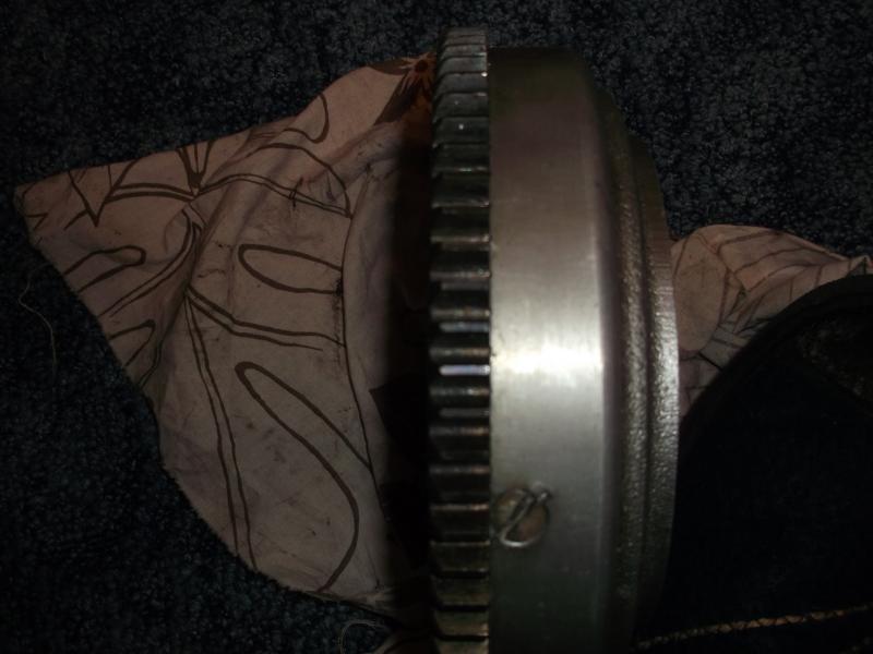

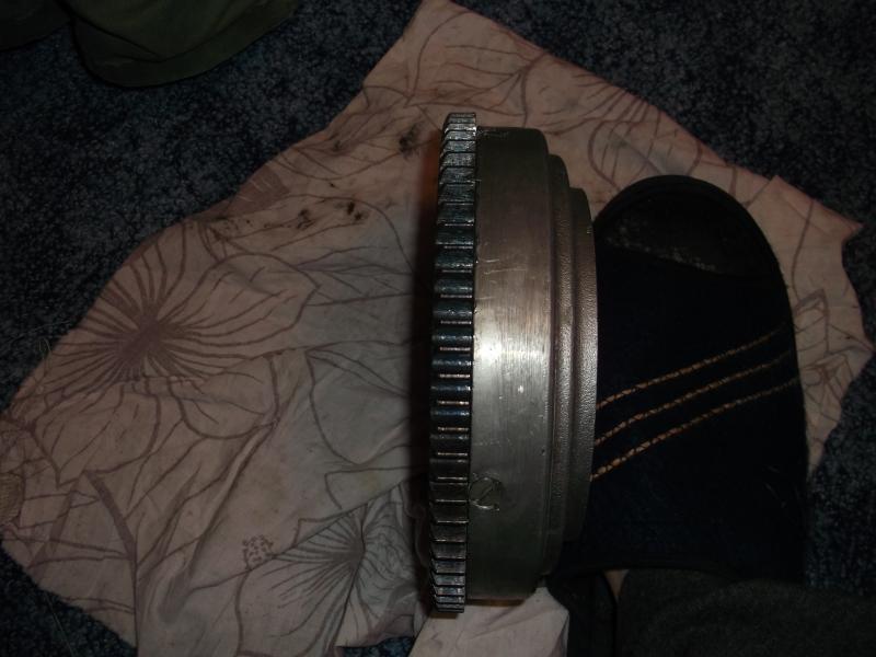

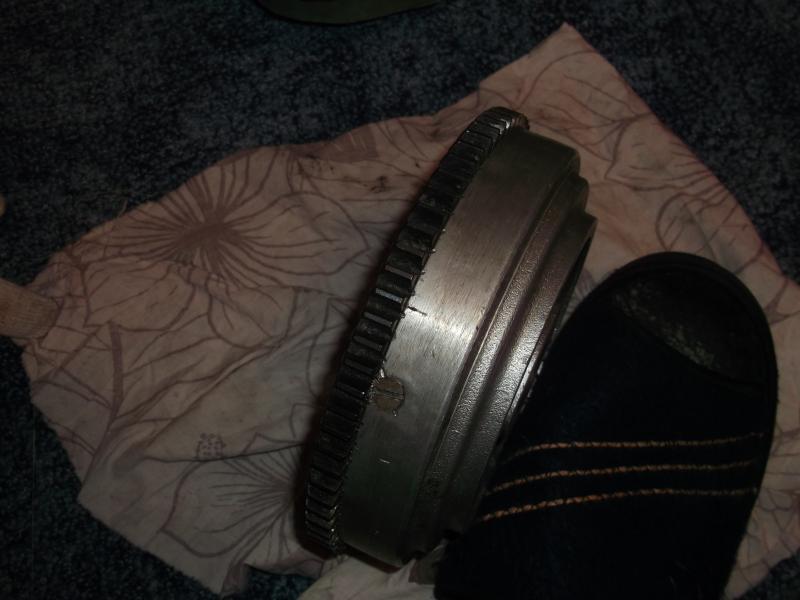

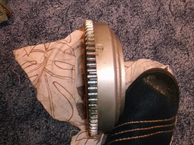

на днях отдавали переустанавливать венцы на маховики,сегодня забрали их,в выхи будем пробовать :yes:
а чего так, послетали? по аккуратней с этим

Pilot-by сказал(а):
нет Саш,не послетали,просто криво посадил первый токарь.
3 907
Re: 92 НЕПТУНА (реанимация моторов)
:yes: :good:
GnoM
11.04.2014
782
32
Украина, г.Киев
Прогресс2м
2хН23; 1977 и 2003г.в.
Капец! Люди даже за деньги разучились работать...
Ты же токарь, ты что, не видишь что криво сделал??? Если не можешь, не берись, скажи: - Не умею, не знаю, извините, ищите другого...
Нет слов, одни выражения...
Извиняюсь за флуд.

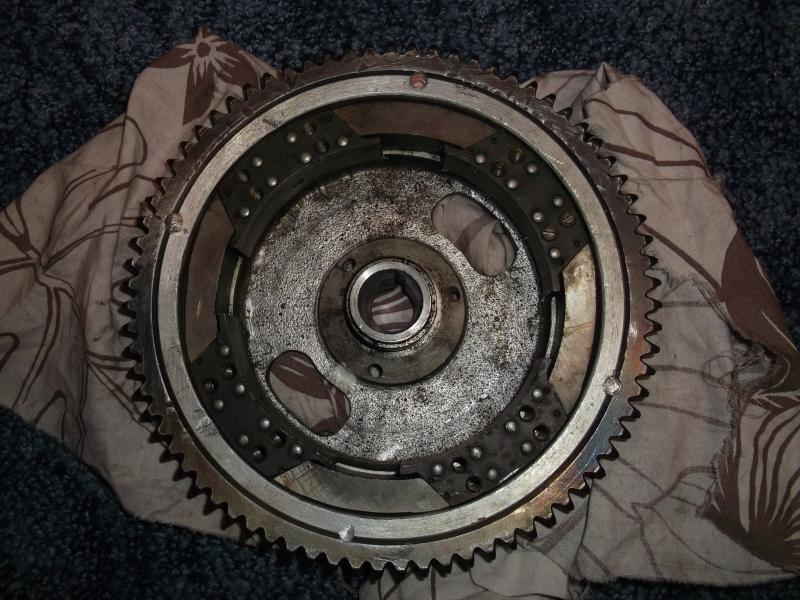

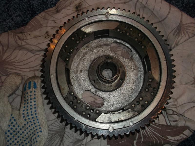

Видел сегодня у Макса ваши маховики, по моему магниты убиты. На 2 маховиках три живых магнита. Может быть оживут, не знаю. И еще хотел вас предостеречь, венцы ослабляют магниты, и из магнитопроводов во время работы могут выкручиваться балансировочные винты со всеми вытекающими... лучше их посадить на резьбовой клей. Если хотите попробовать, свои моторы, у меня есть правильно сделанный маховик с неправильным вихревским венцом, можем выслать на пробу.
Саш,спасибо за информацию,маховик один живой у нас есть,на него сейчас изготавливают венец из бронзы. а что значит убитые магниты ?

Боюсь что венец из бронзы очень быстро кончится!

Венец из бронзы недолговечен, надо делать из нержавейки немагнитной, а магниты размагничиваются либо со временем , либо в силу каких либо обстоятельств (шунтировка, либо неправильная установка с другим магнитом)

Лена, магниты "убиваются" несколькими способами: нагрев, сильные удары, сильное магнитное поле(как вариант Александра(Karakul) "шунтировка или неправильная установка"). Ну, и естественное старение (размагничивание). просто значительно ослабевает магнитное поле - и alles! кстати, видел вихревские маховики после пожара - магниты были "в ноль".

Настоящий правильный нептуновский венец по диаметру больше вихревского и от магнитов миллиметров на 7 дальше стоит, так что под установку ничего пилить не надо, так он еще и немагнитный. Макс сегодня весь день колдует с вашими маховиками, вроде бы получается, думаю ночью выложит видеотчет по ним.
