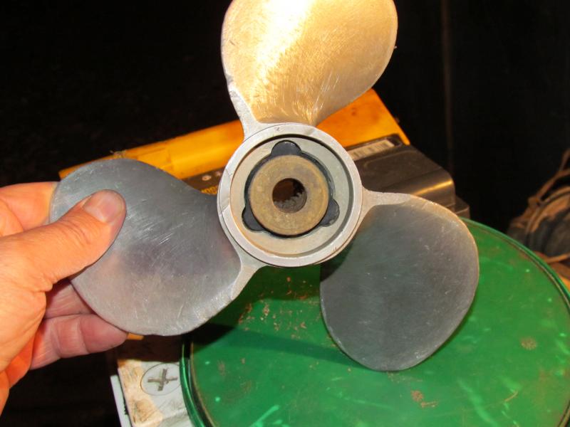

кстати по скорости... самый лучший результат мои нептуны показывали с вихрёвсим переделаным на Нептун винтом. а у Вихря есть синий винт с 320 шагом. если хотите винт сфоткаю, мне так эта переделка понравилась , что я вихрёвский винт и на Евинруд прикрутил, просто ракета!

Петр а фото винтов на моторах в студию можно получить?
Re: 92 НЕПТУНА (реанимация моторов)
очень интересно, что это за Эвинруд и как вихрёвский винт смог превзойти по шагу иномарочный.

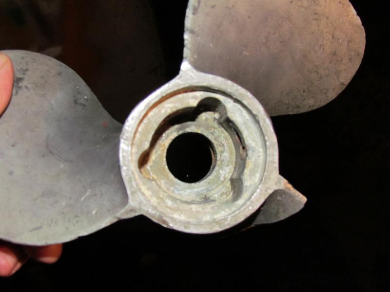

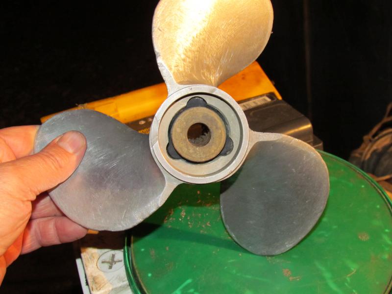

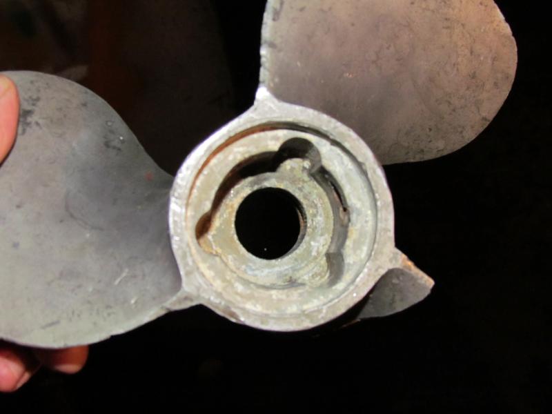

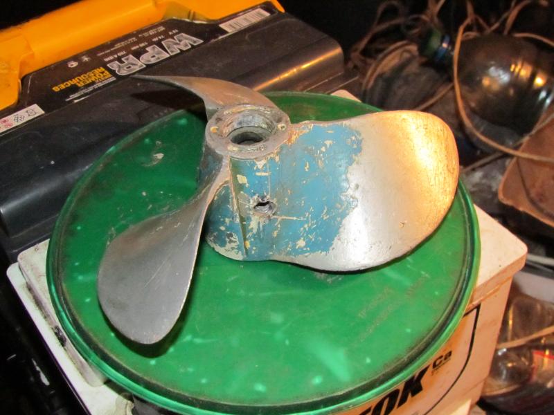

Мотор евинруд 25 80 год достался вот с таким винтом

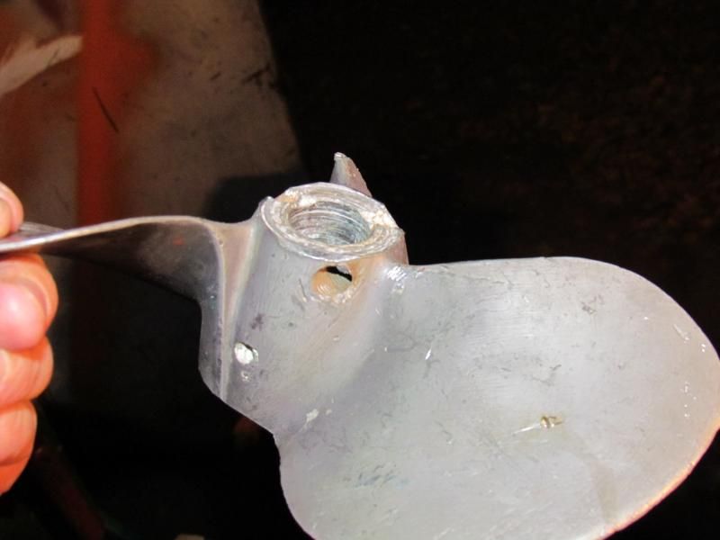

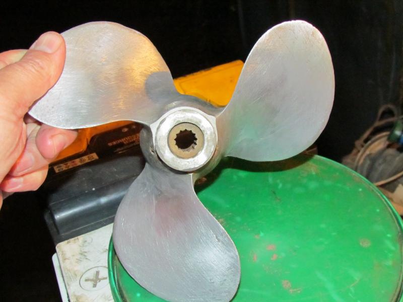

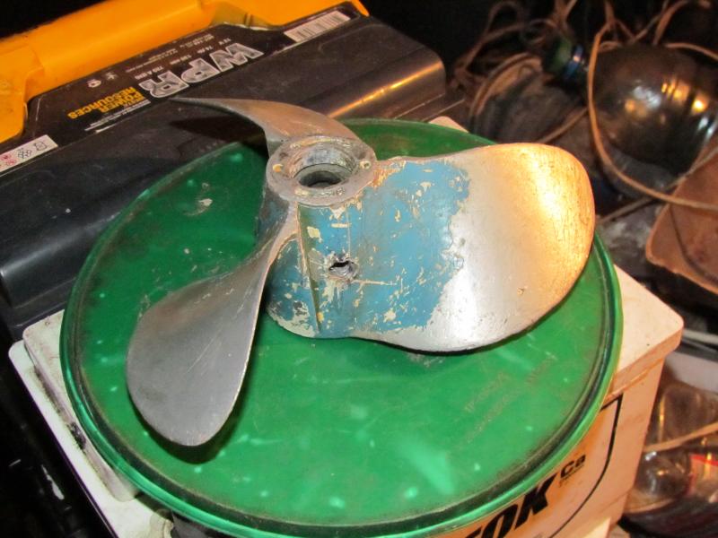

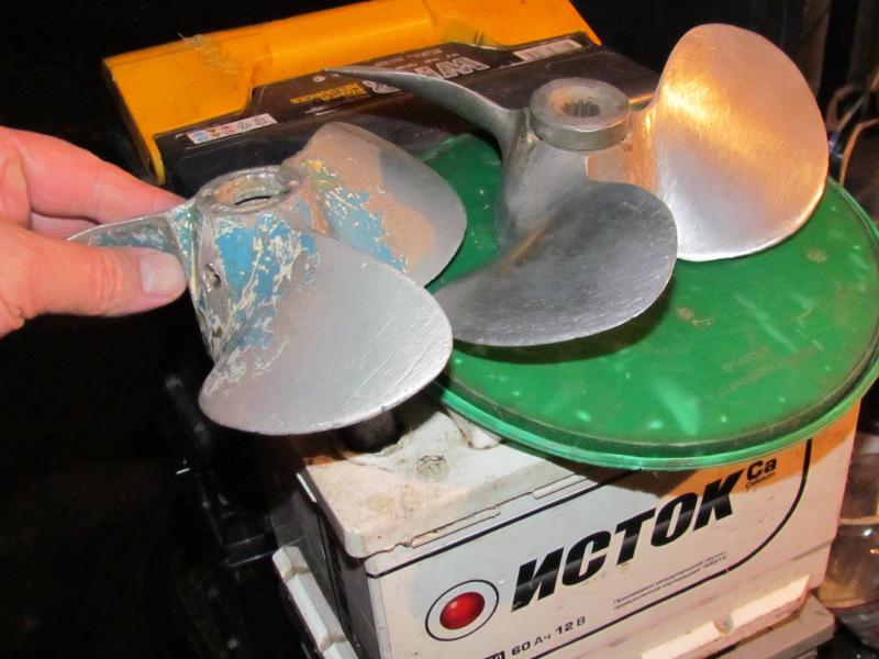

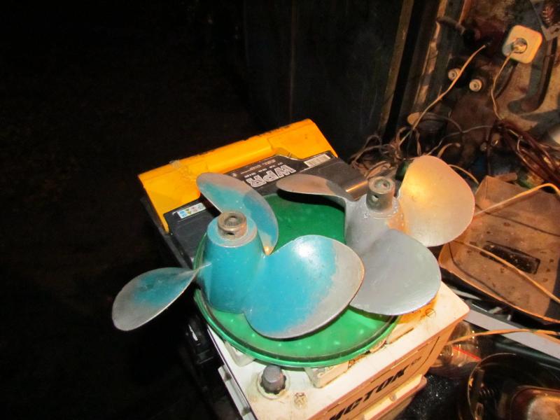

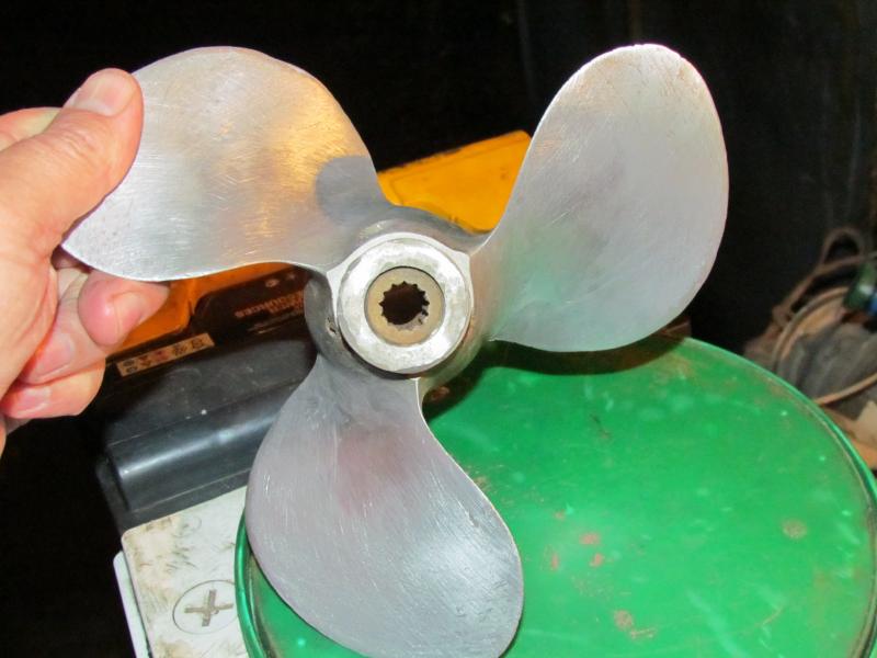

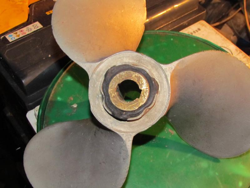

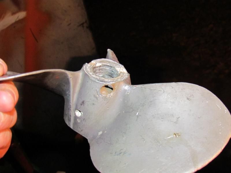

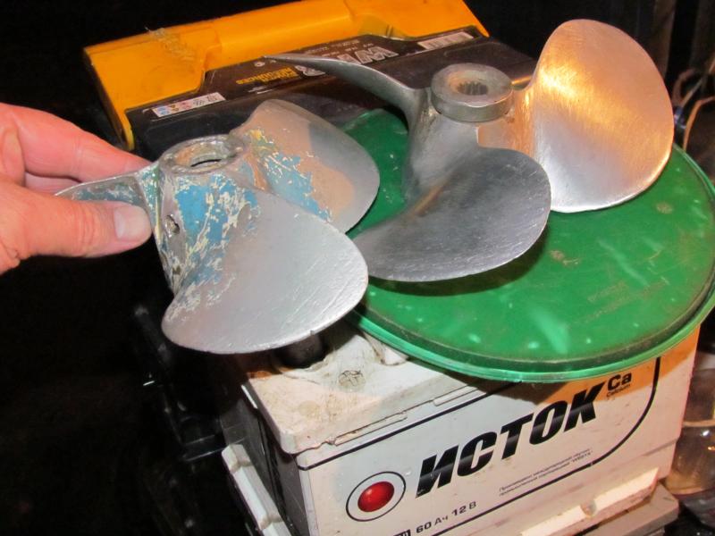

вытащил втулку с шлицами, а втулку вихрёвского тоже вынул укоротил и проточил внутреннюю часть, потом по принципу как укрепляют помпу нептуна три болтика М4 на резьбе через резину в шлицевую часть. ну и немножко сам винт подрезать спереди и проточить сзади. Вот фото. при ударе о бревно болты срезались, правда и лопасть тоже, редуктор живой, ниже второй винт.

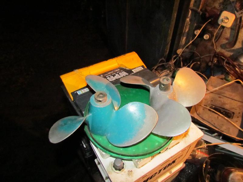

Это вихрёвский на Нептун, мне его подарили, а вот тест был такой лодка не идёт на глисер с зелёным винтом шаг 300, с красным шаг 280, а с вихрёвским шаг 300 выходит наверное больший упор или по законам аэродинамики шмель летать не может, но он не знает об этом и летает!

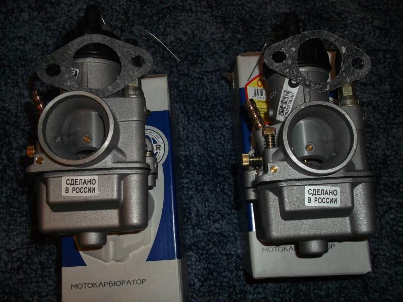

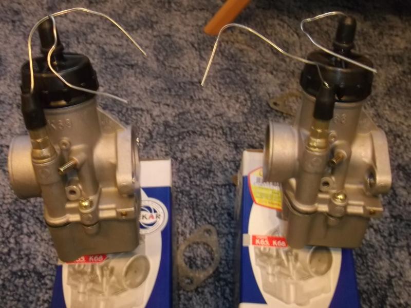

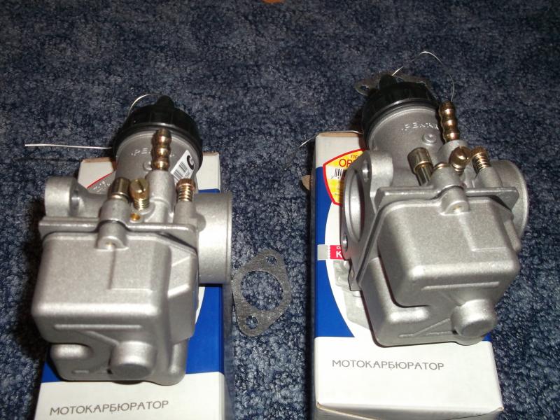

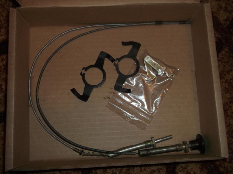

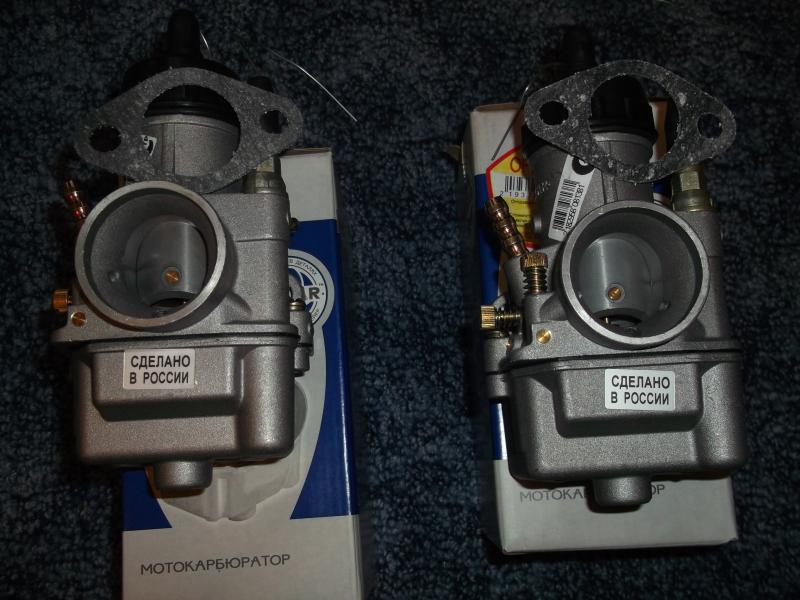

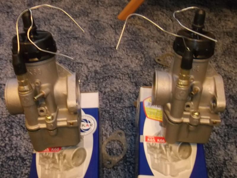

вот сегодня купили Пекаровские карбюраторы к-68д. , а так же пришли ,из Ижевска,два тросика подсоса
Макс43
22.10.2013
586
69
Краснодарский кр. Кропоткин
Днепр, МКМ, Норд-Сильвер 390
Блиин.... а чего китайский аналог то не взяли "Weber К68д", я же писал что он и дешевле и Лучше...? У китайца игла запорная лучше и дроссель более четкий... да и вообще качество изготовления на порядок выше.
ленаlena4
Капитанша
03.05.2014
1 902
120
санкт-петербург
лена
прогресс 4
HONDA BF 50,
да не блин :) .знакомый брал пару недель там же тот же карб-оч рад, в поросячем восторге! он менял китайский на наш.

Ух ты.. Это не тот китаец что у нас продают.... :shock: это уже наверно какой то подвальный вариант, те которые я брал реально идеальные :pardon: если так, то конечно уж лучше Пекар :?

Подтверждаю,-китайские имел два,заводится на обоих одинаково,качество исполнения на порядок лучше чем просмотреный в магазине наш и цена в два раза меньше.Но уж купила так купила,теперь жиклеры от 36го переставь не забудь.Я тросик подсоса от вихря ставил,рубашку подкорачивал и оплетку ювелирно стачивал болгаркой,оч ювелирно.
Вот здесь брал http://motaki.ru/index.php?route=produc ... ct_id=5820
