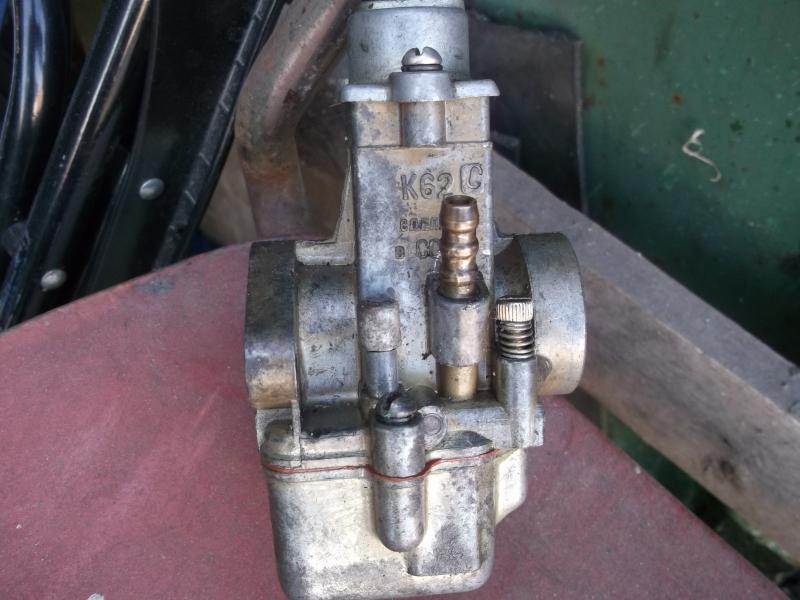

А что это за 62-е???? Никогда таких не видел :shock: На вид как К65
это от мотоцикла Минск их тоже вроде ставили на Нептуны.

Лена,у Минска 125кубов а у нептуна 175 каждый цилиндр,-непАйдет.
