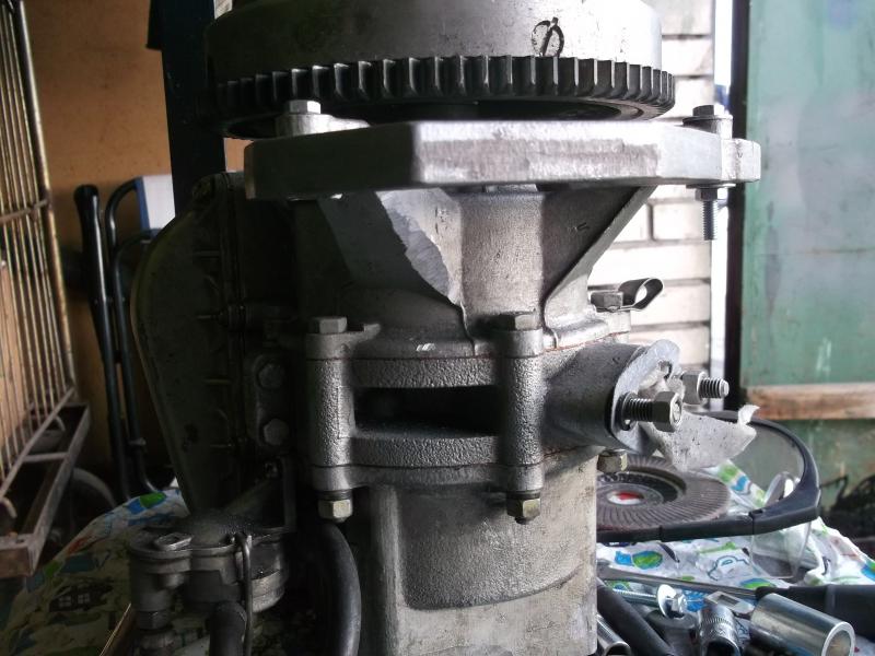

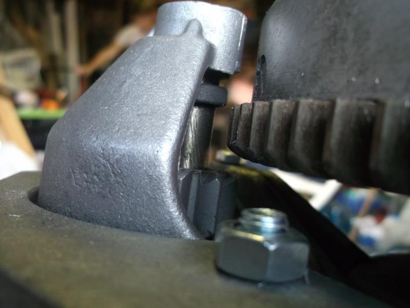

Zolotko сказал(а):

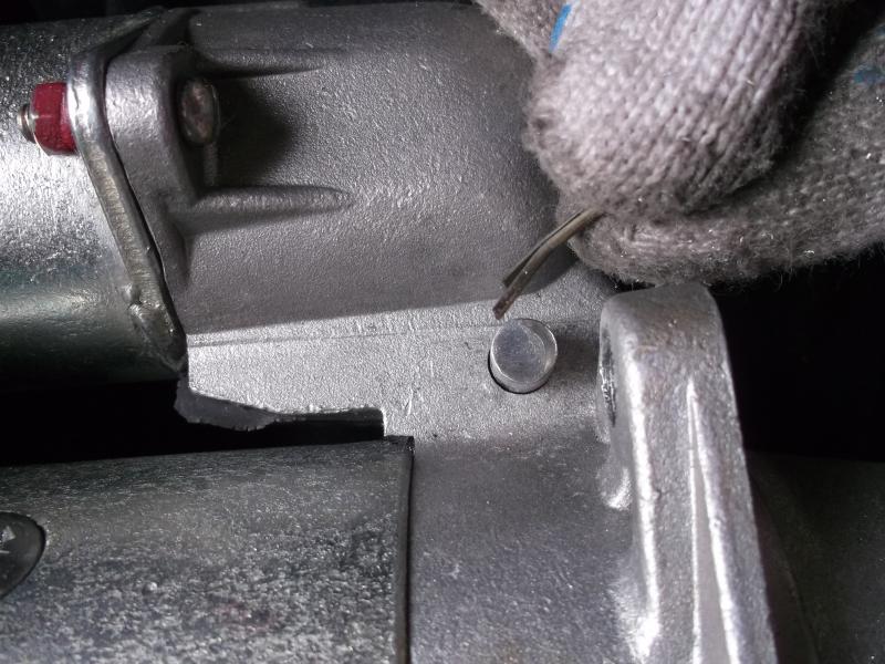

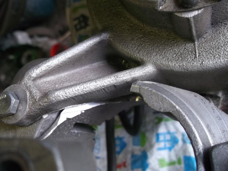

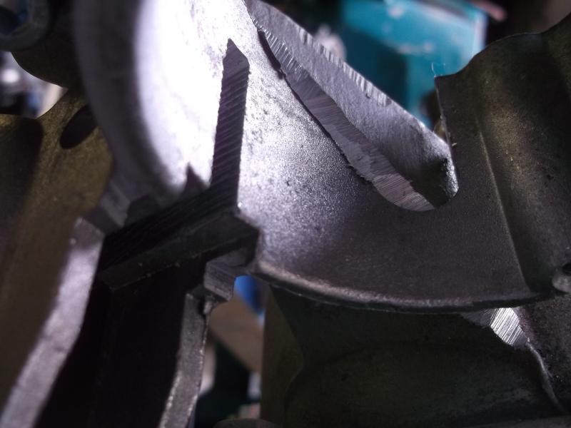

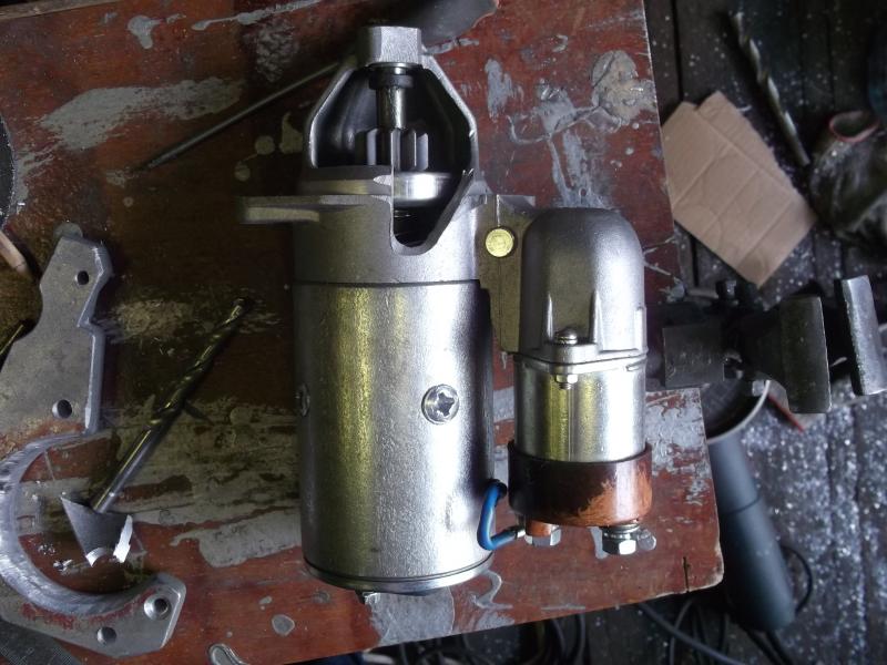

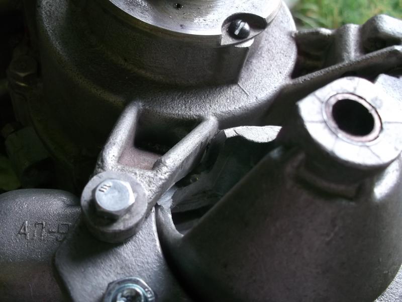

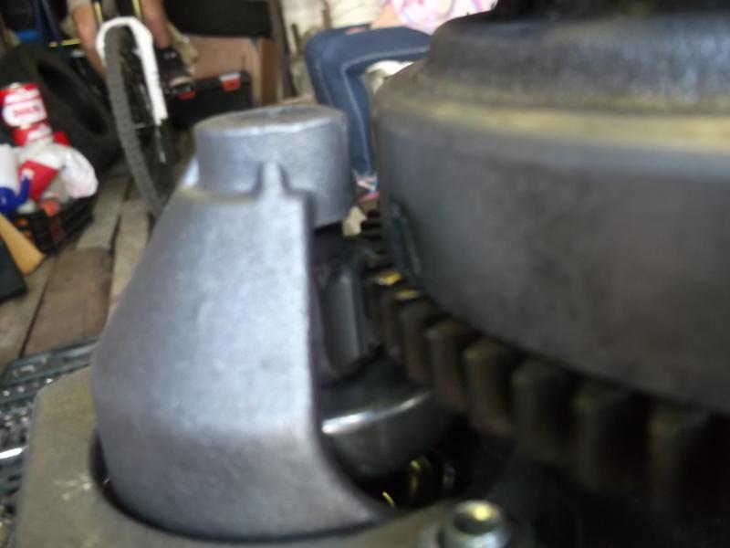

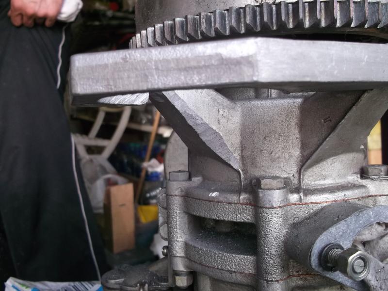

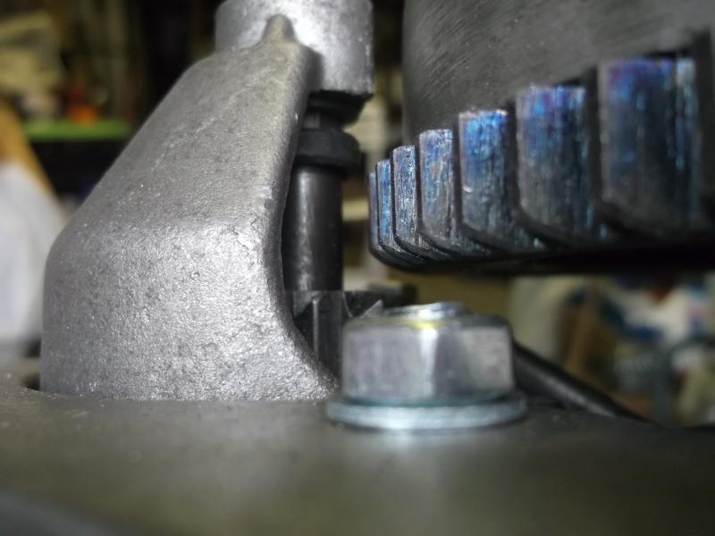

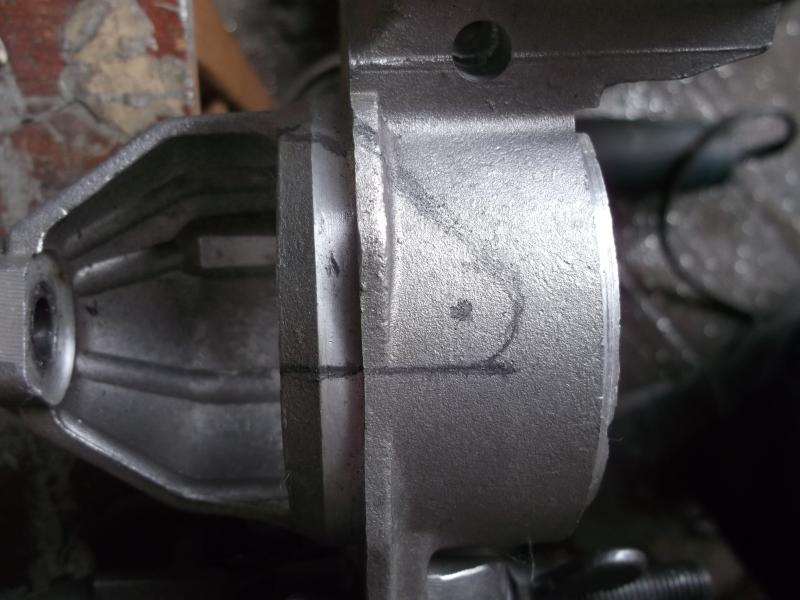

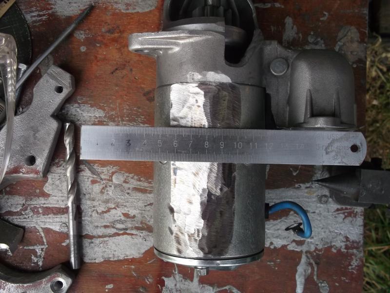

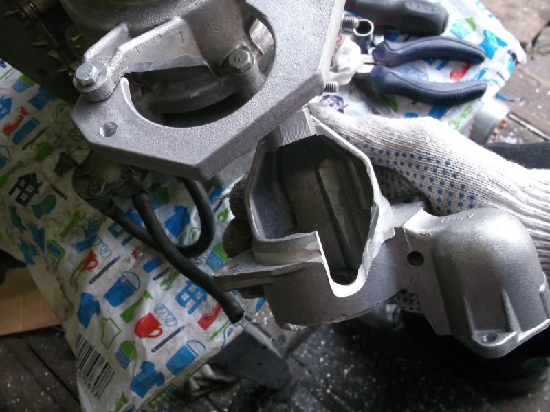

Лена, я правильно понял твой чертеж? Вы ставите стартер наискосок к оси маховика, т.е. ось маховика и стартера не параллельны? Не боитесь что будут проблемы с зубцам на маховике и стартере? ИМХО лучше все-таки соосность оставить...
нет,ты не правильно понял!!! на фото видно,что всё параллельно !!!!!а на кронштейне сточено т.к.диаметр на кронштейне меньше чем на стартёре,поэтому пришлось подпилить, что бы он(стартёр) плотно на него сел!!!
Zolotko
23.05.2012
315
19
68
г.Таганрог
РИБ Аполлон 420Z
Нептун 23Э
Re: 92 НЕПТУНА (реанимация моторов)
Теперь понял для чего косой скос :cool:

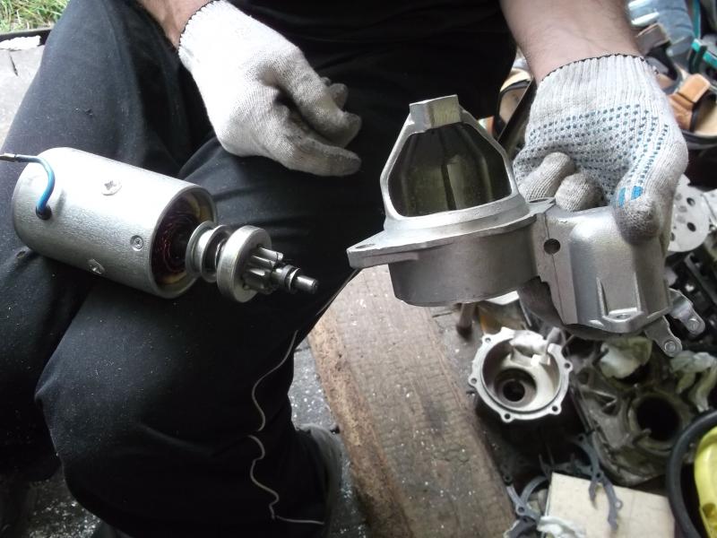

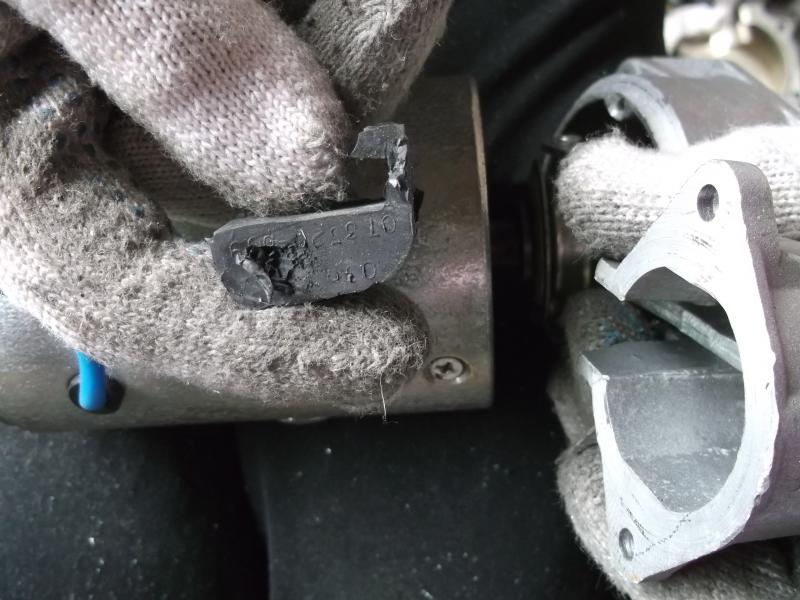

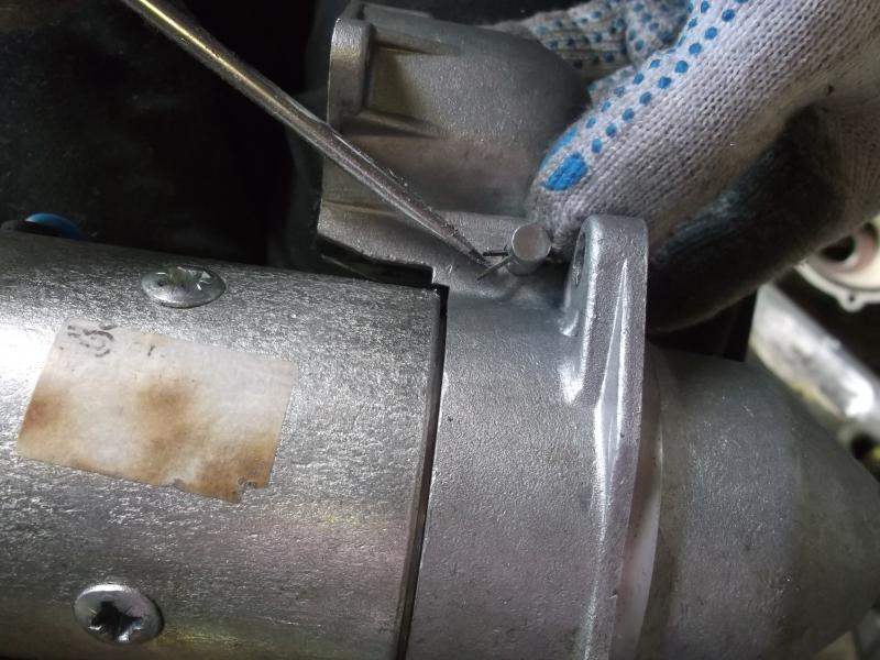

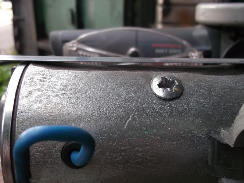

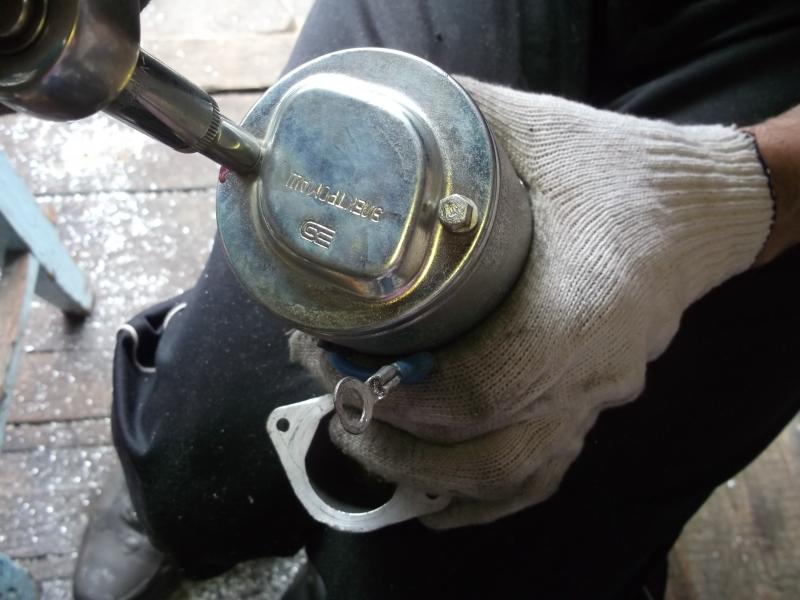

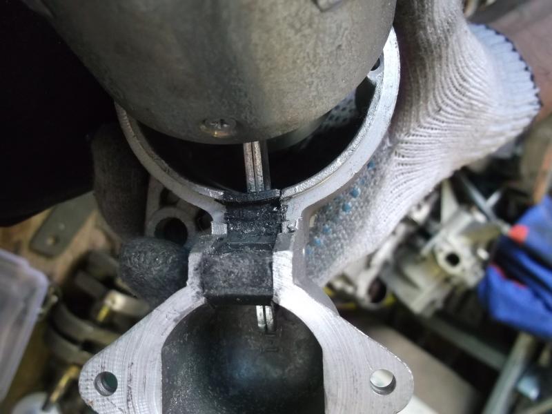

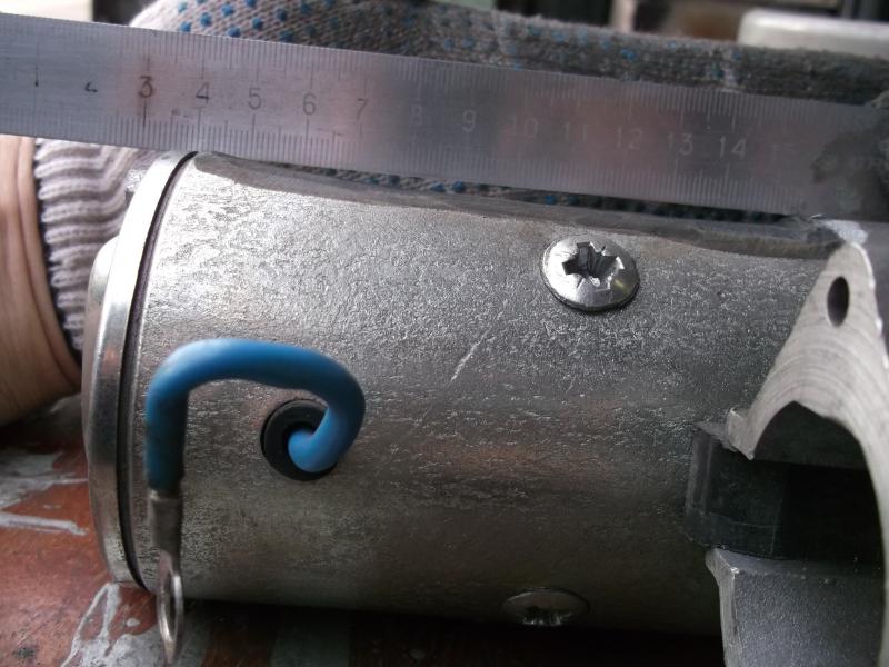

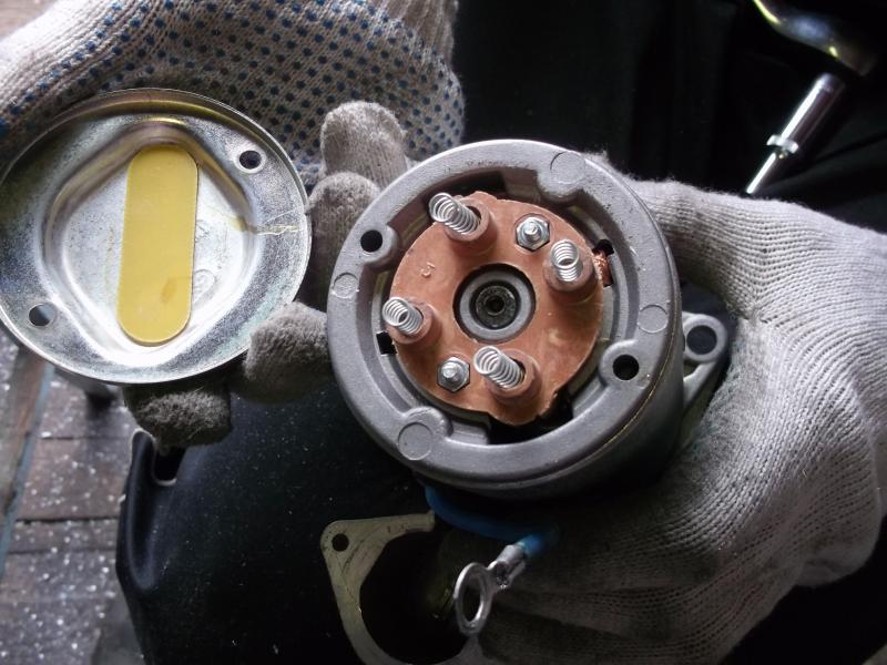

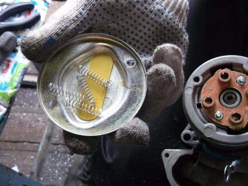

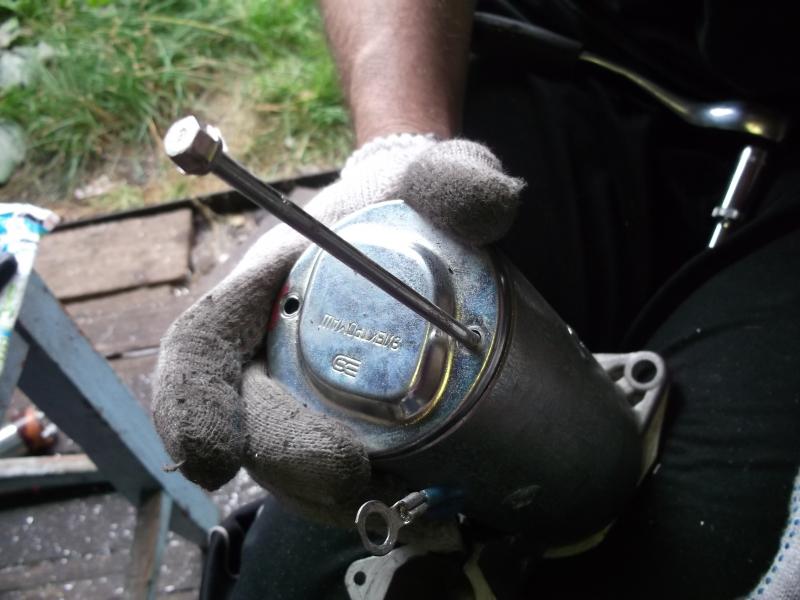

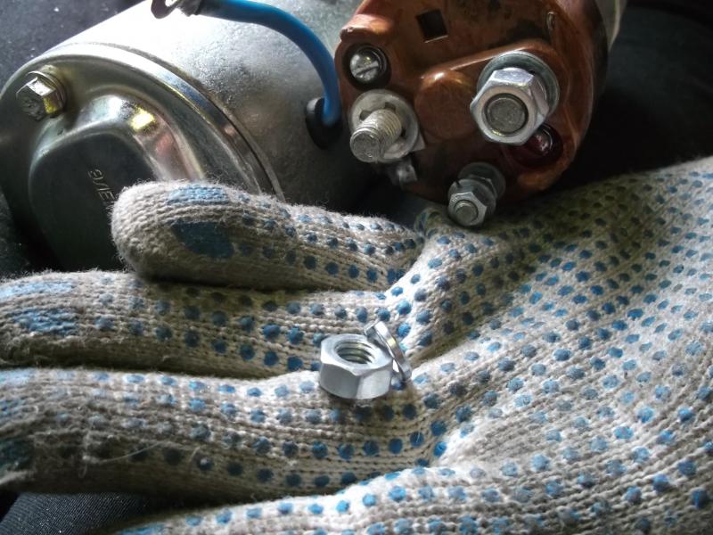

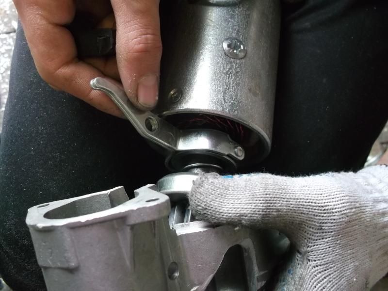

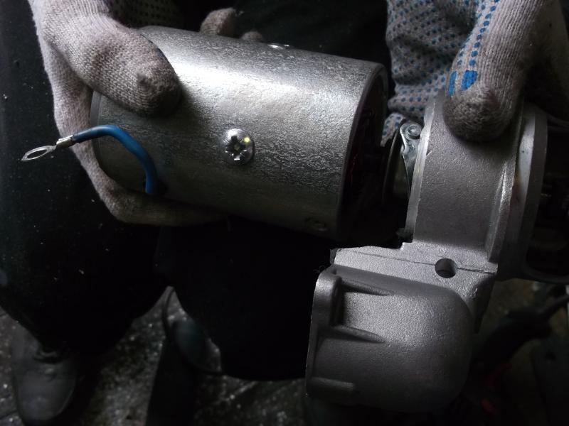

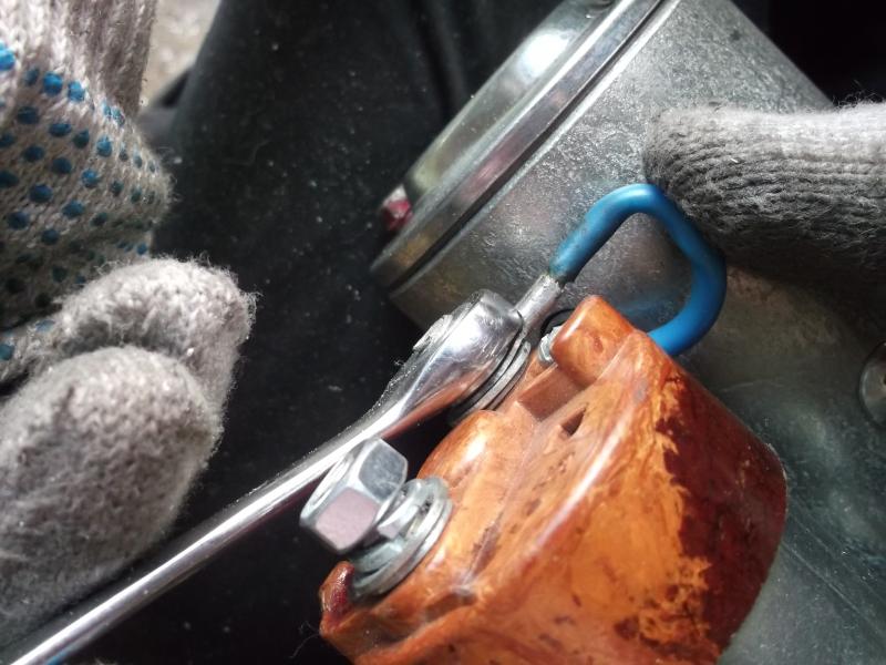

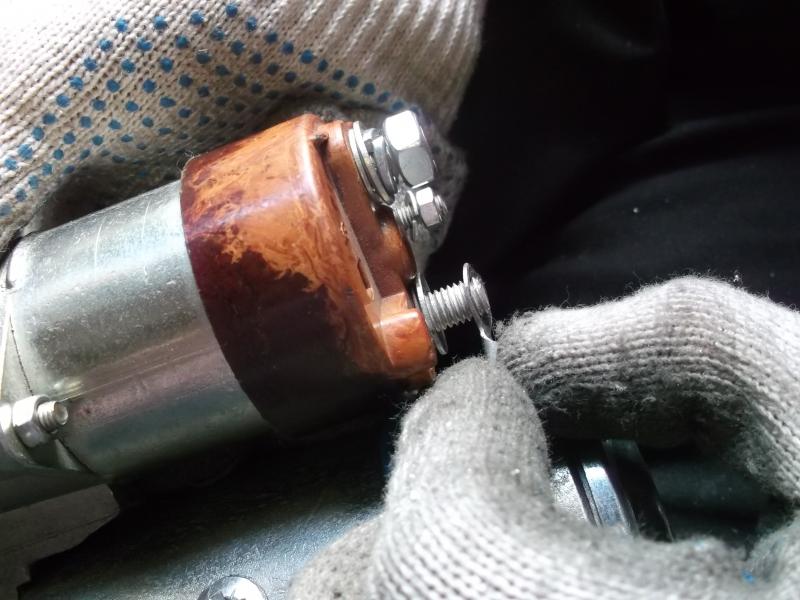

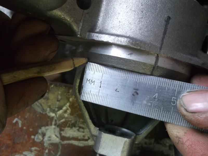

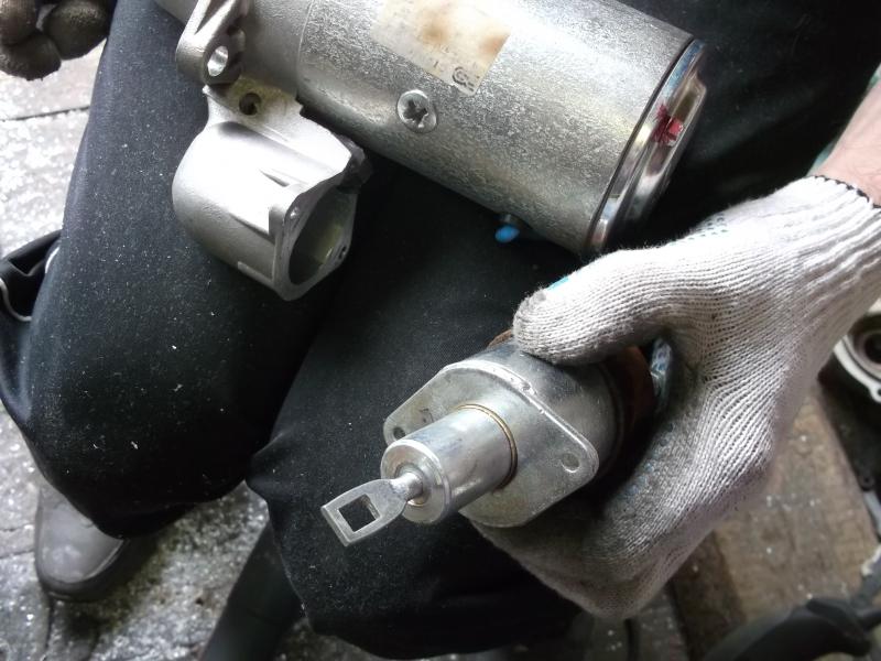

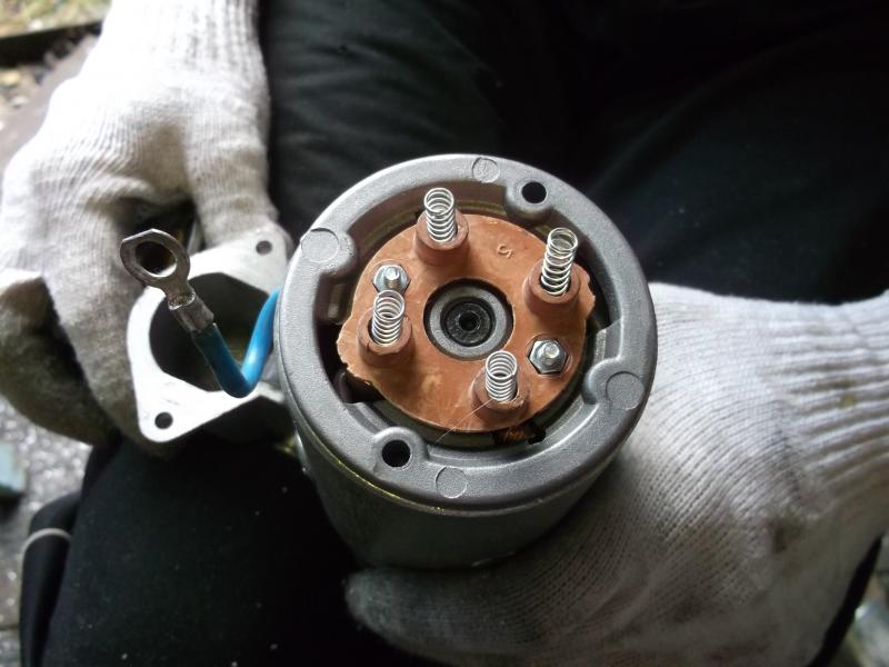

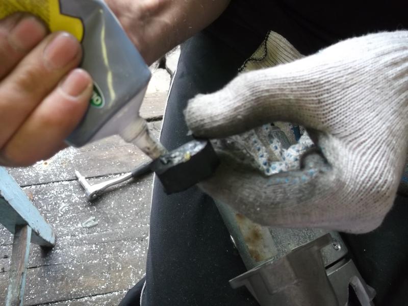

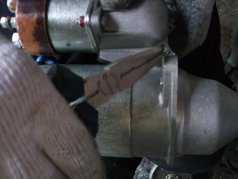

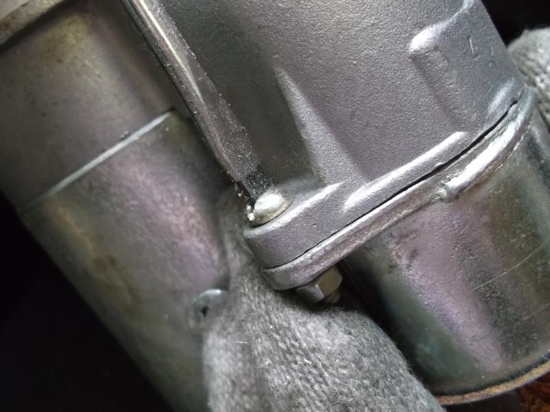

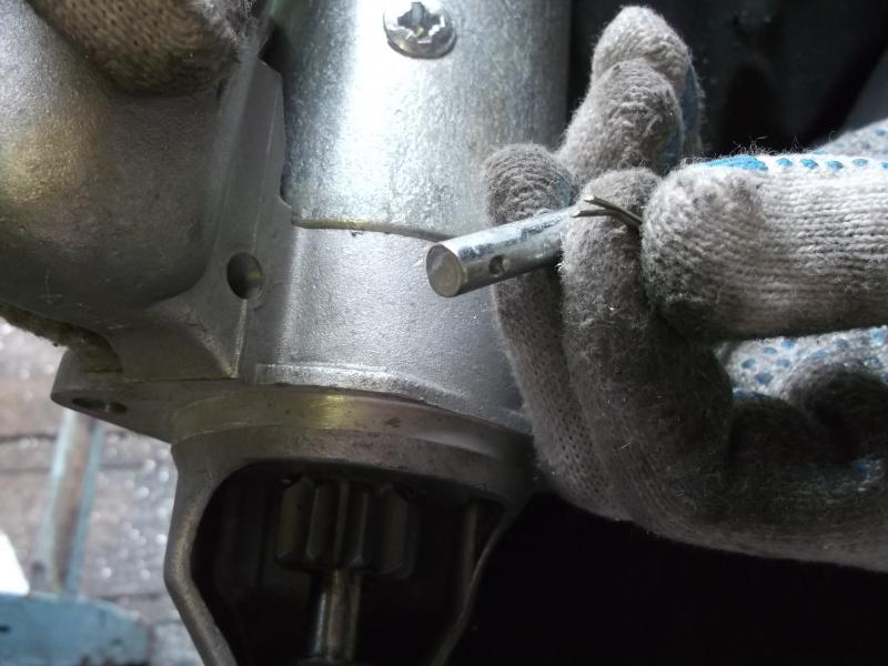

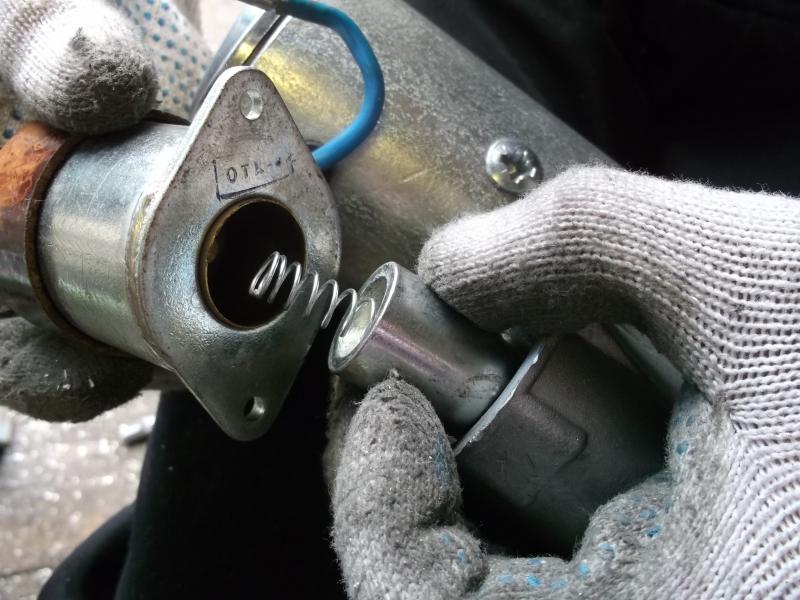

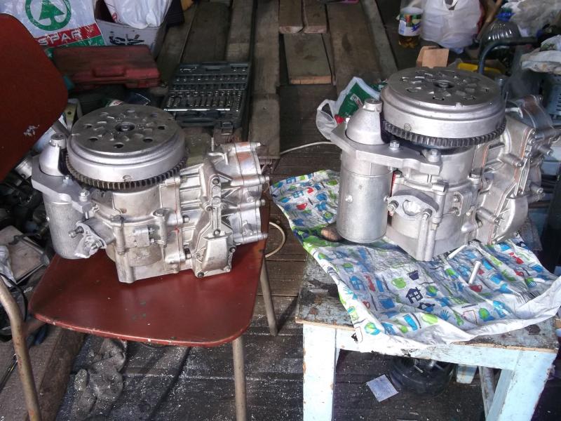

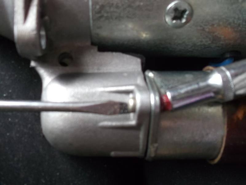

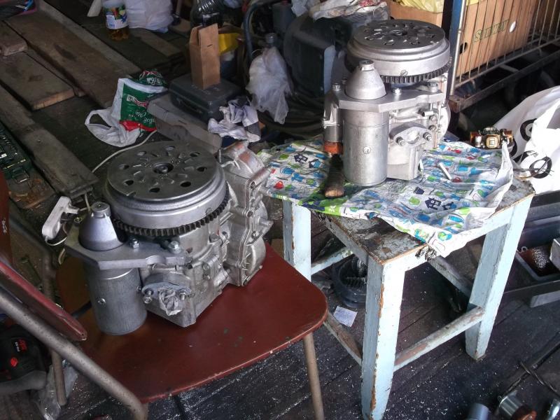

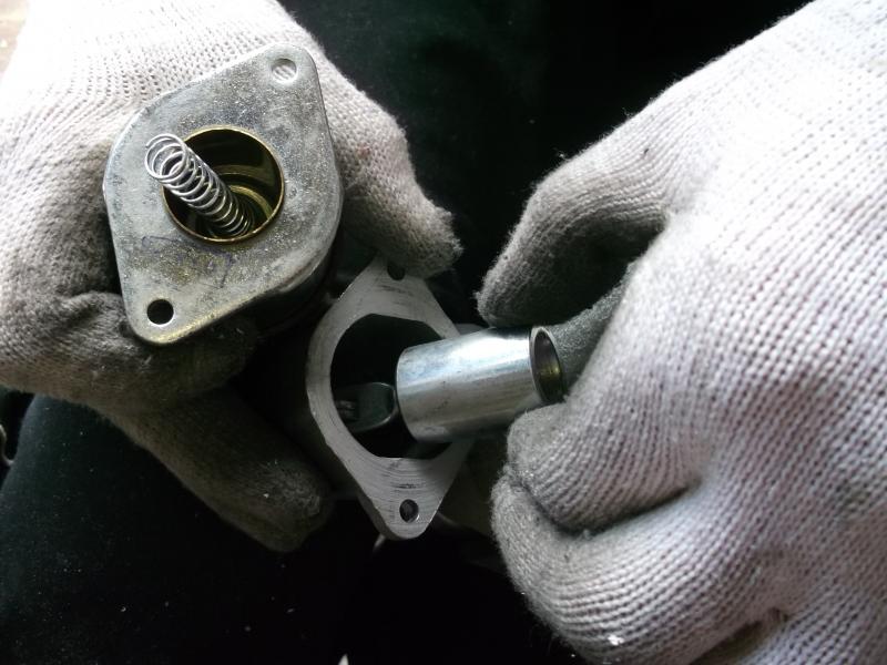

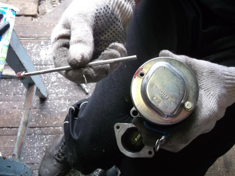

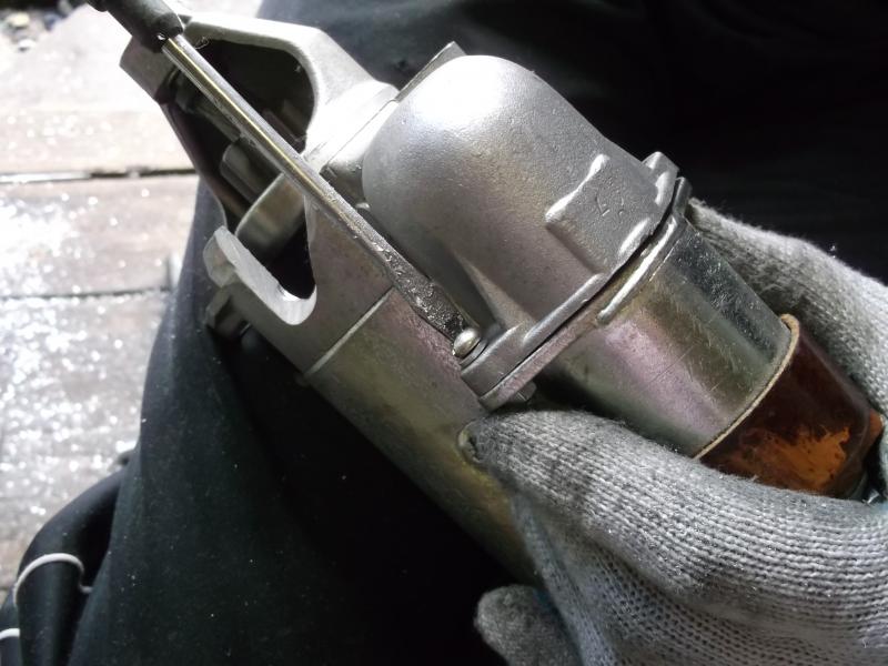

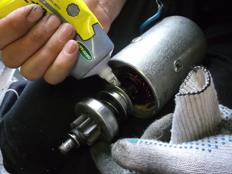

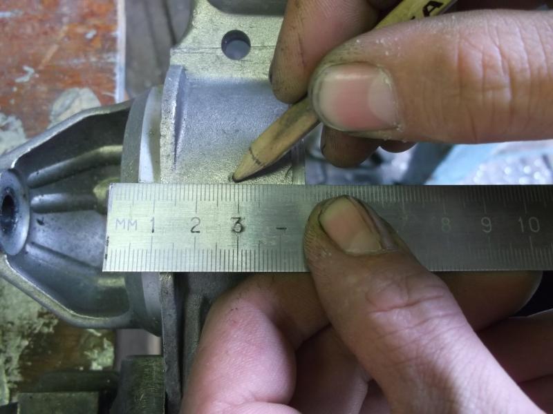

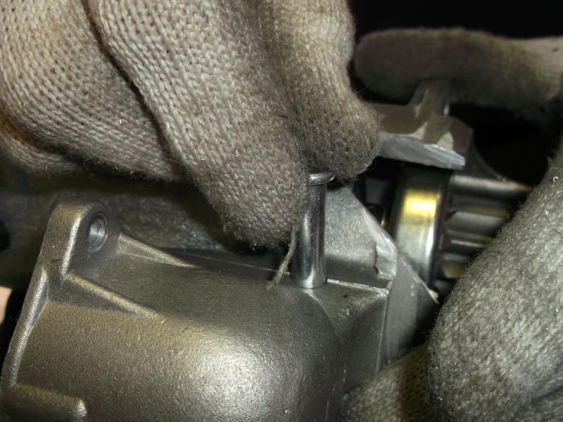

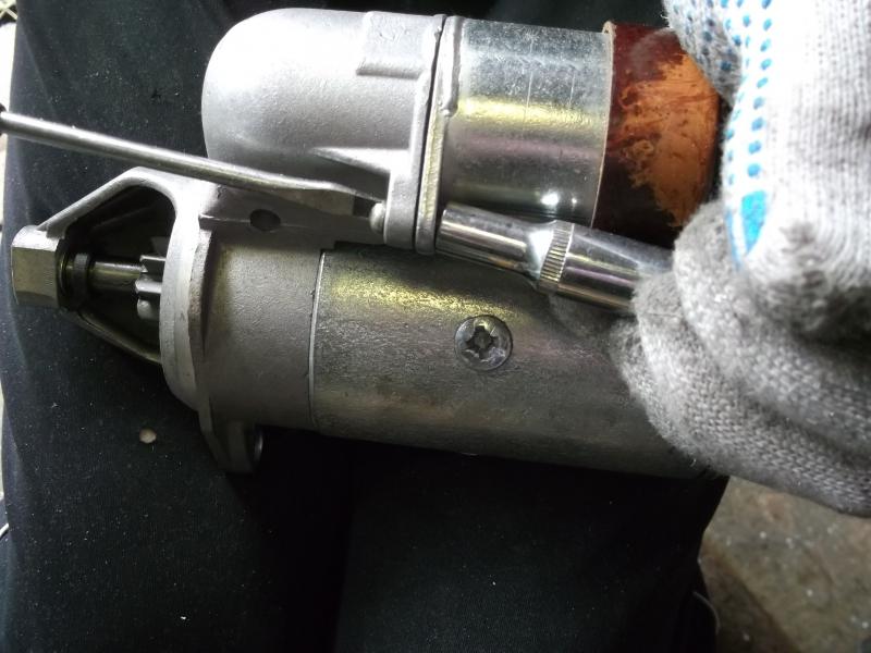

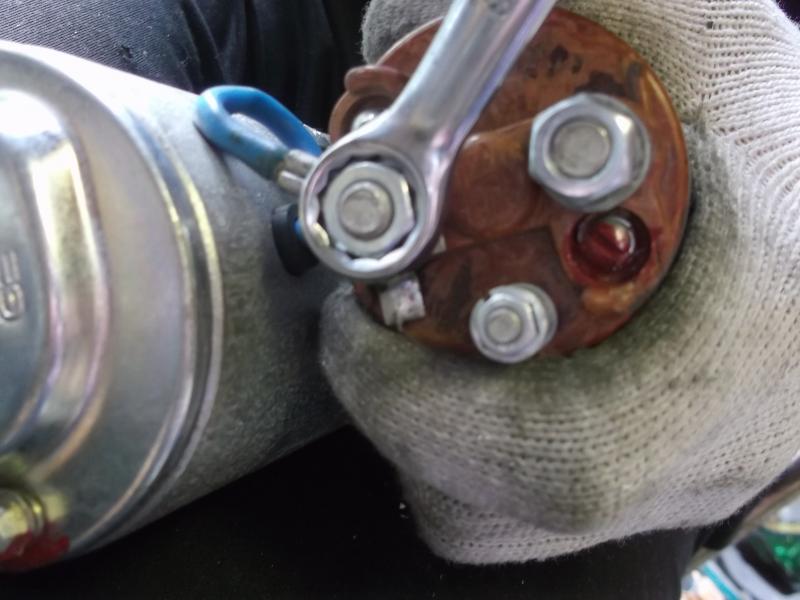

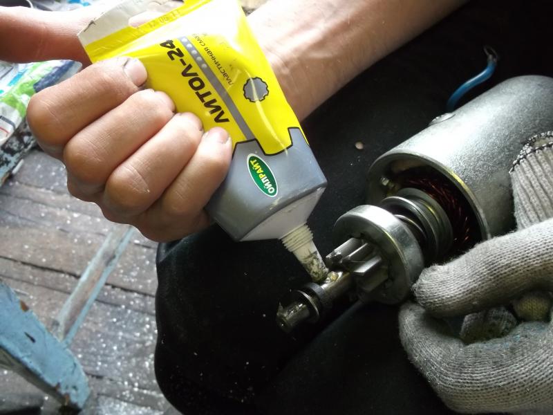

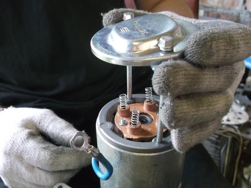

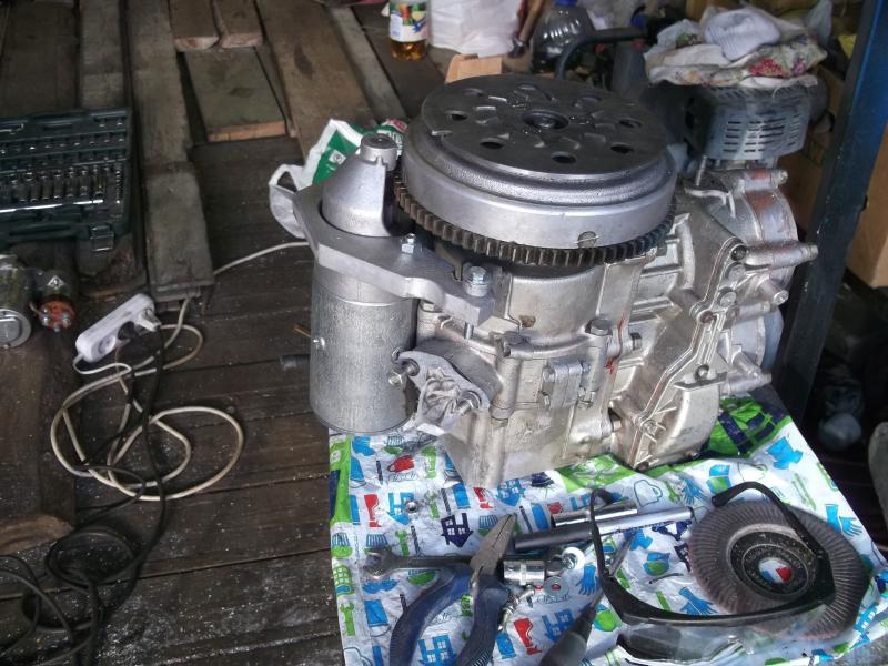

сегодня устанавливали 2-й стартёр!!! сразу скажу-КАРТЕР НЕ ПИЛИЛИ !!! только малость левый крепёжный кронштейн !!! вот небольшой фотоотчёт:
Почти инструкция по разборке стартера :yes: :good:
Параллельная сборка :good:

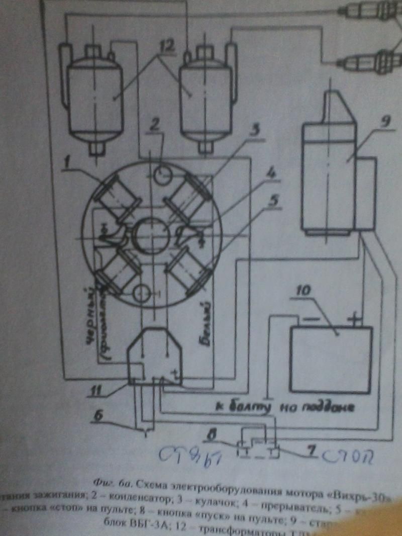

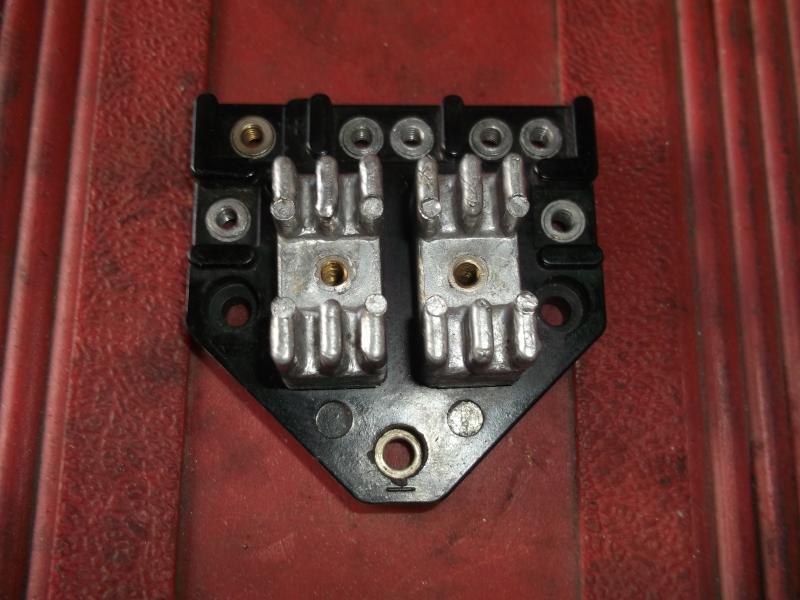

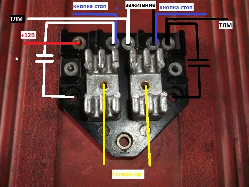

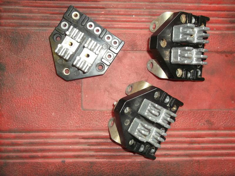

Андрей(Танкист)вот (спасибо Константину (ИГНАТ)) получили в подарок блоки ВБГ-3А и как их подключать? :?

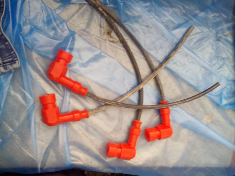

Пришли из Ижевска силиконовые провода

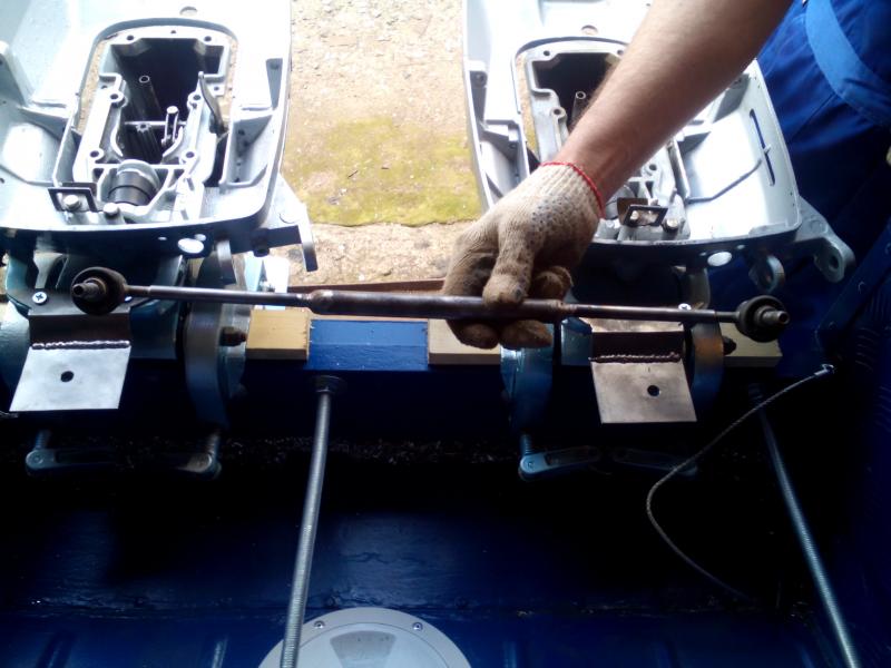

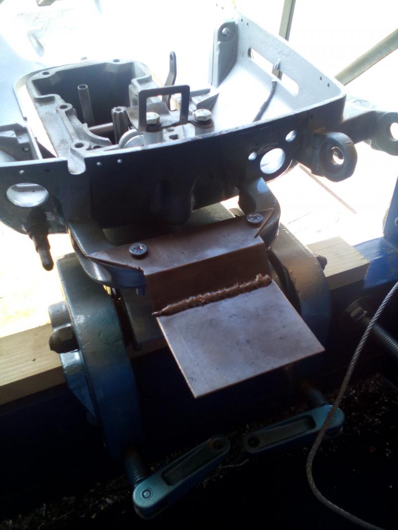

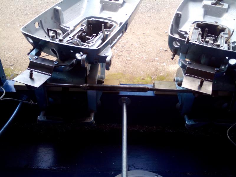

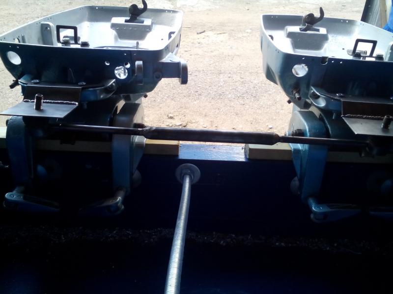

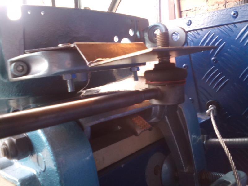

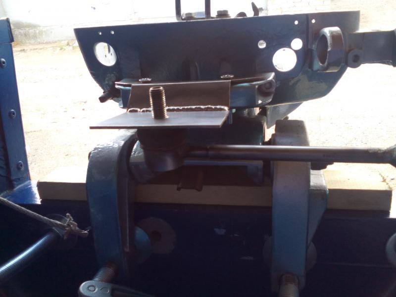

Передел шпилек на транце. Применили свои кронштейны и тягу ,при подняли моторы на 2,5см. От днища до кав. Плиты 6см.

Елена, на лодочных моторах силиконовые провода- это зло. Плохо работают. Нужны провода в которых внутри медь многожилка.

Я поступил просто - пошел недавно на авторынок и купил комплект автомобильных многожильных проводов аж за 100рублей. Из них получилось два комплекта проводов на лодочный мотор с уже готовыми разъемами для катушки (ГАЗ, ОКА).

Макс,ты не поверишь,они многожильные!!!!!!!!!!!!!!!!! :yes:
Может пригодится :unknown:
Валер,спасибо огромное-будем изучать!
Опа-на А я тут целую страницу пропустил :oops: Виноват исправлюсь Вот в тему картинки далее Лена как обсуждали поступим, то есть фото уже собранного мотора и я рисую что куда подключать :yes: Работа двигается просто молодцы :good: :good: :good:
