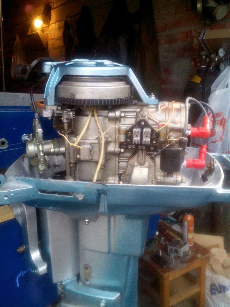

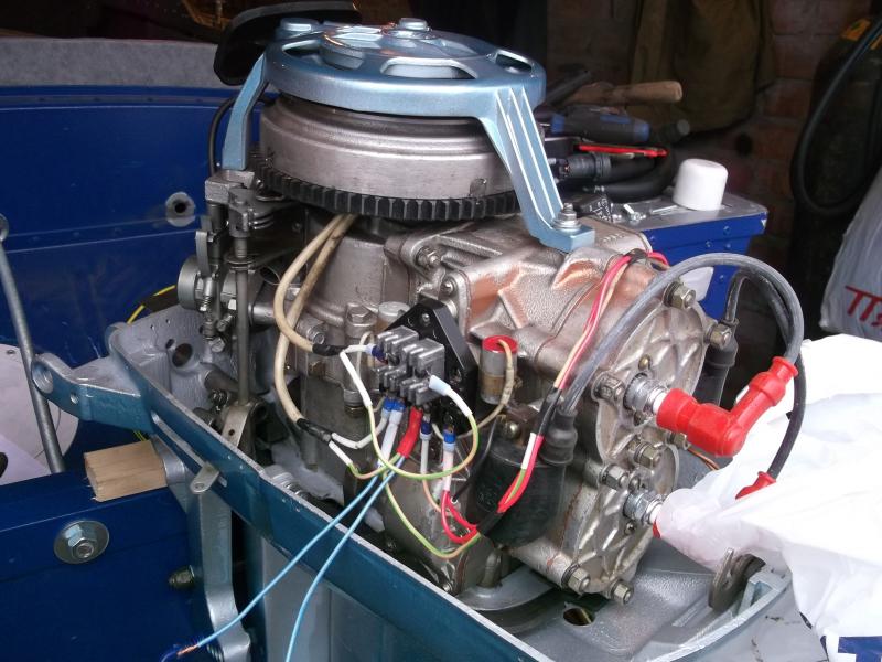

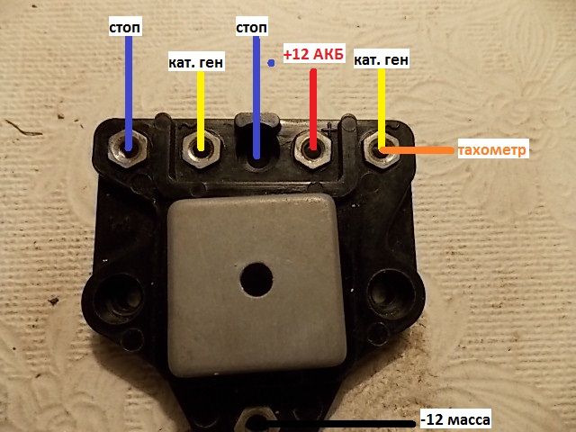

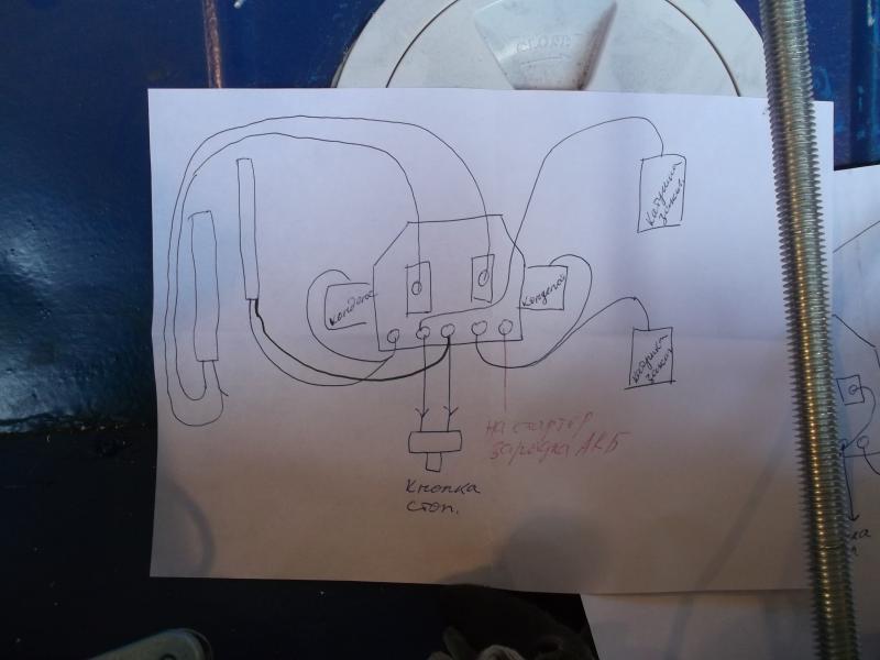

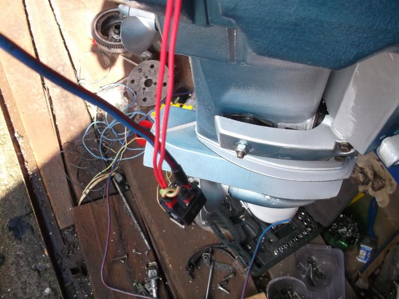

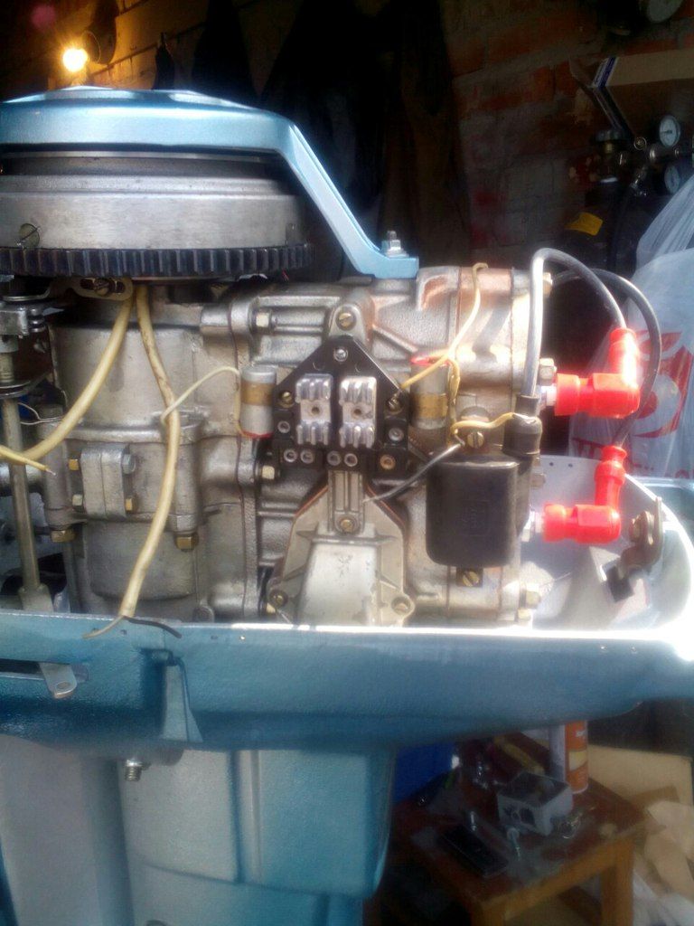

Опа-на А я тут целую страницу пропустил :oops: Виноват исправлюсь Вот в тему картинки далее Лена как обсуждали поступим, то есть фото уже собранного мотора и я рисую что куда подключать :yes: Работа двигается просто молодцы :good: :good: :good:
Тут нагляднее :yes: Молодец, Андрей :good:

Если не путаю, то чёрный провод с магдино МН-1 идёт к ТЛМ верхнего цилиндра, белый к ТЛМ нижнего. А на МВ-1 "Вихря" всё наоборот.

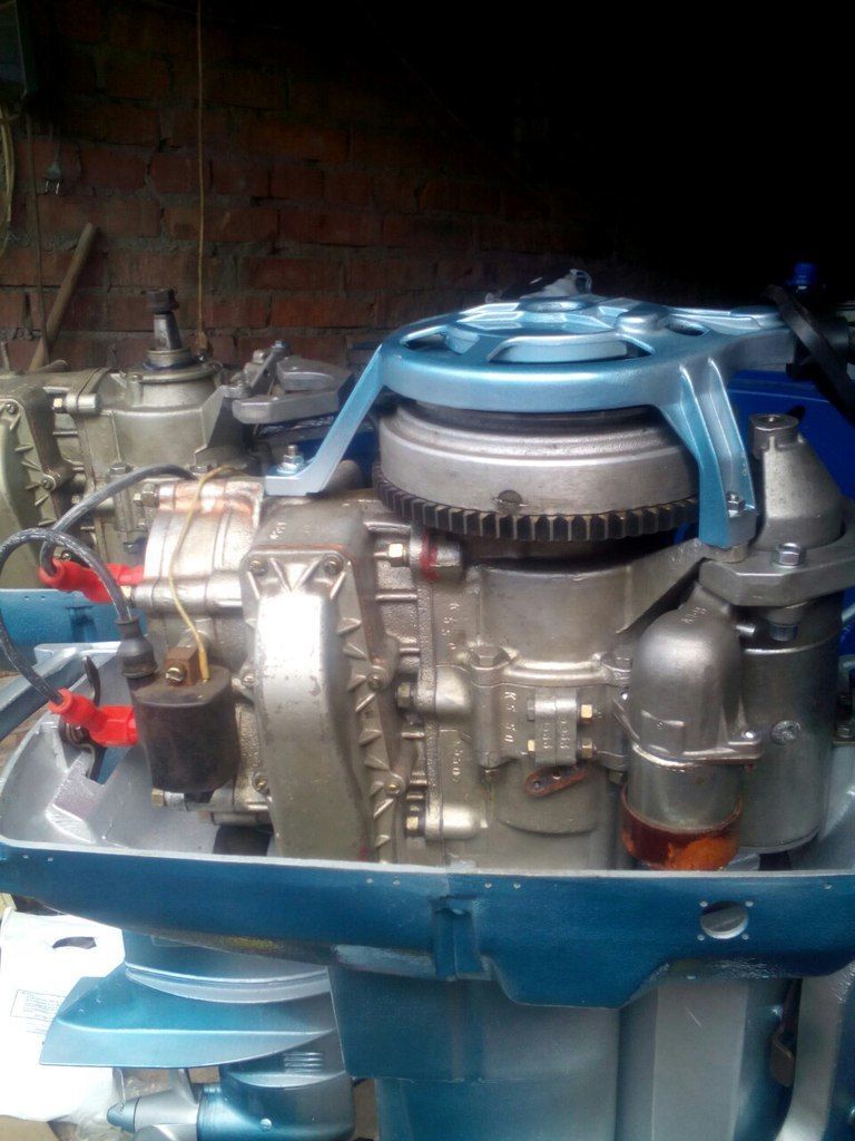

и еще пара часов работы для пользя Вселенной

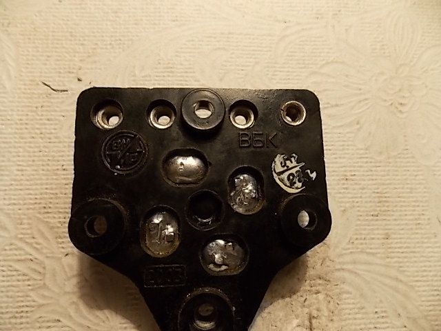

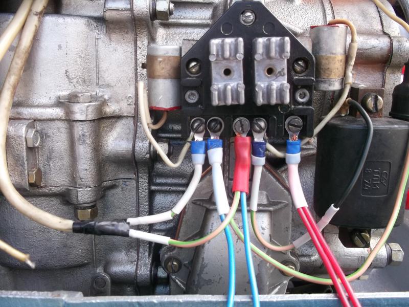

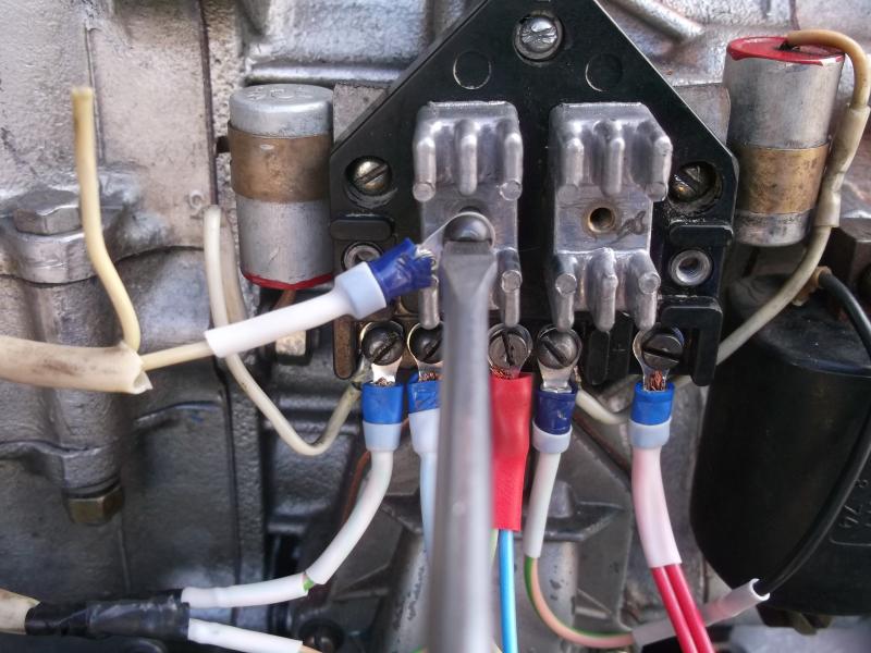

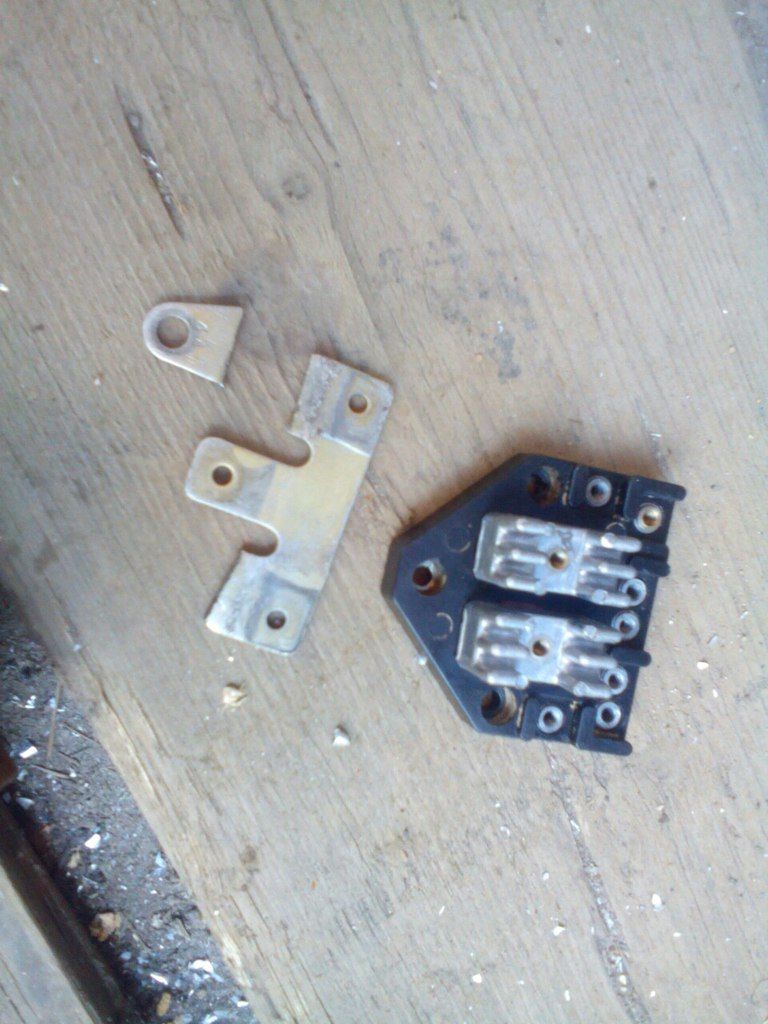

Андрей (Танкист), тебе вопрос.... А зачем этот ВБГ? Ведь современный диодный мост на 10 или 20 ампер. куда надежнее, или я не прав? Мне просто приходилось встречать навернутые ВБГшки и по этому выработалась привычка просто выбрасывать их сразу не проверяя, как нечто изжившее себя. Импортные современные мосты не разу не подводили меня.
3 907
Re: 92 НЕПТУНА (реанимация моторов)
Макс вся прелесть в коробочке с контактами к которой кучу проводов крепить необходимо, и прозвонка то же не составляет труда, открутил нужные и звони, можно просто клеммник сделать но тогда мост отдельно вешать надо, а диоды заменить если что не проблема на родном блоке. Про импортные мосты Макс спора нет, к стати в родном нептуновском ВБГ уже мост стоит, я имею виду квадратная коробка с диодами и плоскими контактами впаяна в основание ВБГ. КЦ-409 вроде точно не помню 100 вольт 10 ампер.

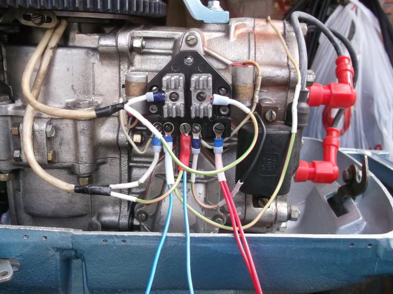

Вот он под железной крышкой. И вид с обратной стороны.

Угу,только такие диодные мосты (квадратики) сейчас найти очень трудно - мне пришлось выписывать через инет (у импортных таких квадратиков крепежные размеры иные). А так - колодка очень удобная....

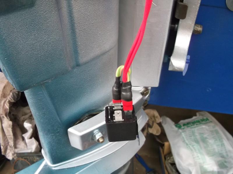

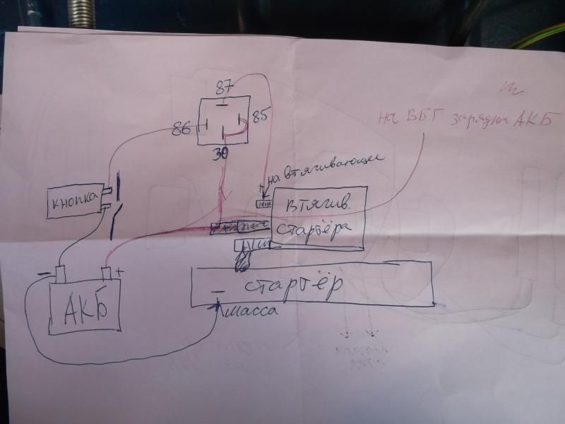

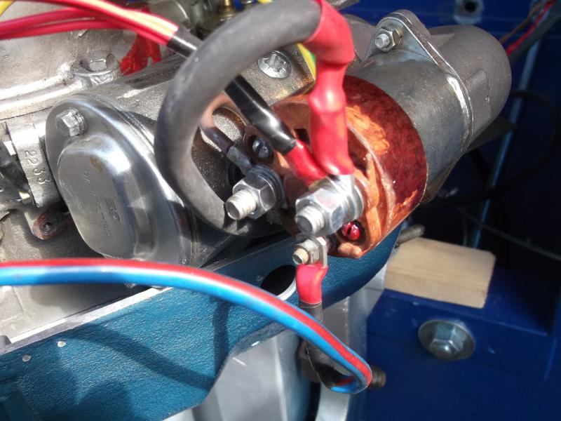

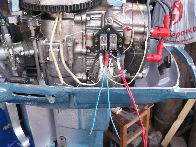

сегодня подключали электрику (спасибо Андрею(Танкист) за очень понятное разъяснение) на одном моторе

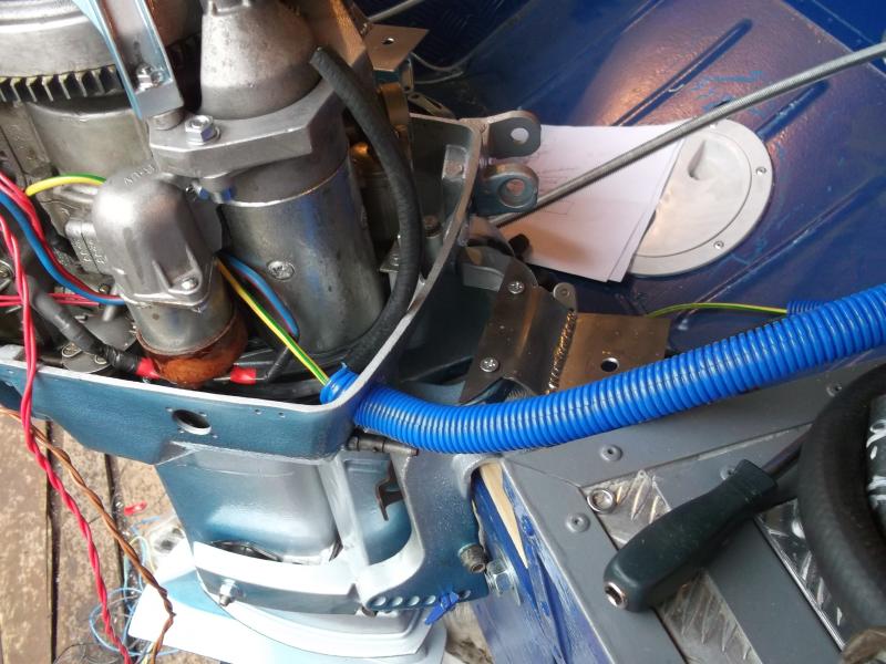

Ленушка, надо было всю проводку на моторе собрать в гофру мелкую, как у Леши Овчинникова сделано на Нептуне...
Было бы вообще красота и по фен-шую )))

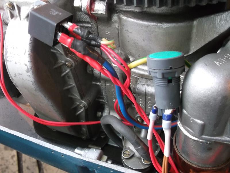

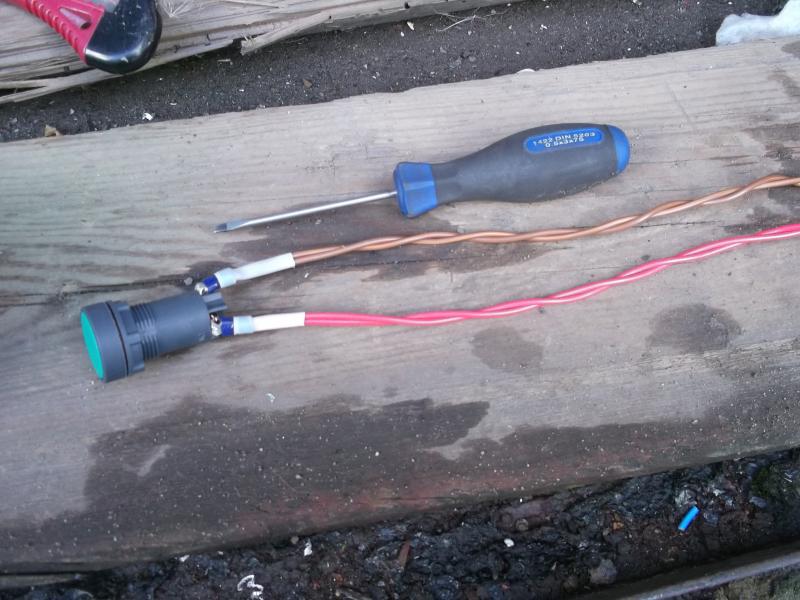

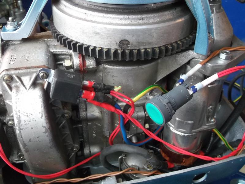

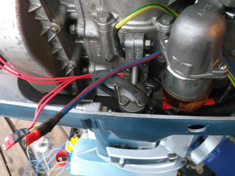

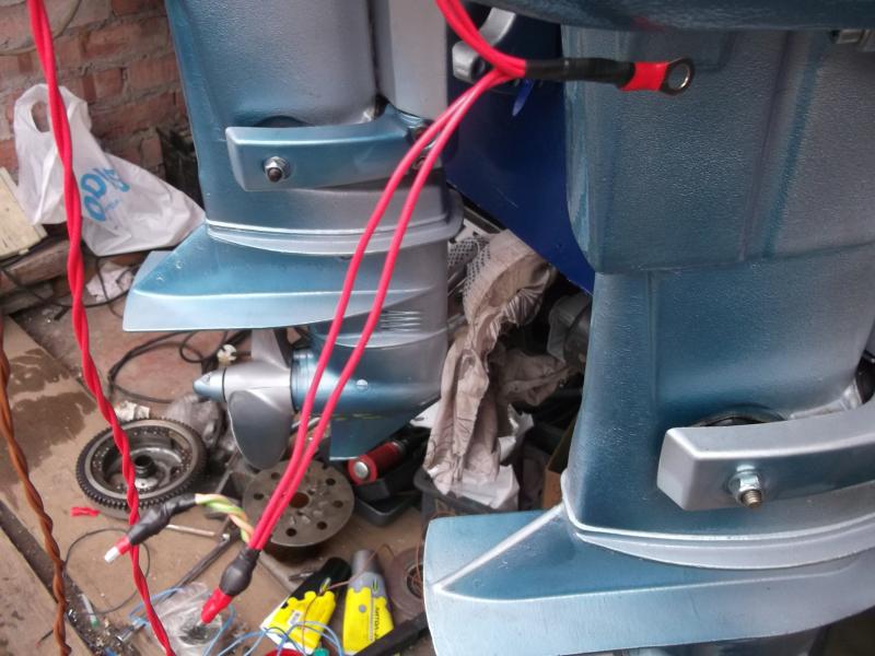

сегодня закончили с электрикой,проверили эл. стартеры,моторы крутят на ура-всё работает. продаваны обманули нас с кнопкой запуска,она оказалась на размыкание,значит будет кнопкой стоп! теперь купим бочку и можно запускать! :yes:
Молодцы.
только, на кнопку "стоп" надо тоже на замыкание.
на размыкание, это если чеку химичить., или дополнительно реле ставить. но ИМХО проще кнопку обменять.
ленаlena4
Капитанша
03.05.2014
1 902
120
санкт-петербург
лена
прогресс 4
HONDA BF 50,
Pilot-by сказал(а):
Молодцы.

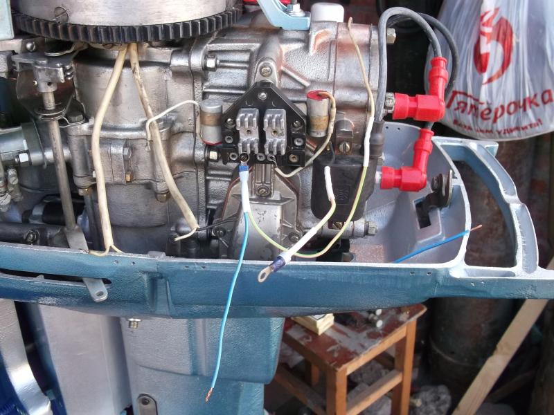

Саш,эту кнопку,если не нажимать,то она пропускает ток ,а если нажать ,то цепь разрывается! а что они не подойдут на глушилку?
неа. глушится замыканием.....между собой входов катушек зажигания (бобин)
на фото у вас 2 голубых провода.
понятно! значит можно поставить штатную и всё?
