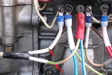

shalagin сказал(а):
Если не путаю, то чёрный провод с магдино МН-1 идёт к ТЛМ верхнего цилиндра, белый к ТЛМ нижнего.
Не вникаете, о чём вам пишут... Удлинять провода выходящие с магдино МН-1, надо было проводами разного цвета, т. к. от их правильного подключения зависит работа системы зажигания. У вас же одноцветные провода, вот и будете потом гадать что к чему... Кнопка "Стоп" должна быть на замыкание, она замыкает выводы генераторной катушки зажигания на панели магдино (белый и чёрный провода) между собой.

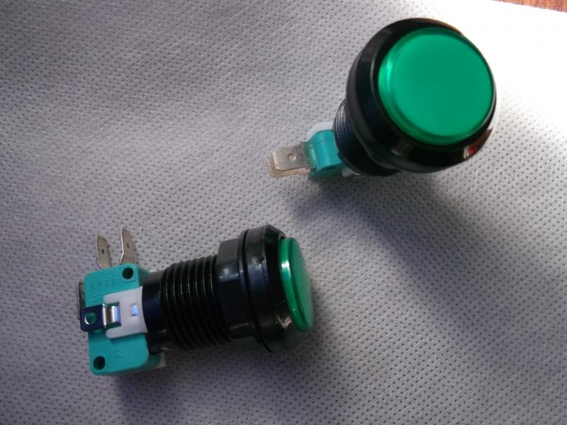

сегодня купили другие кнопки на запуск,завтра будем подключать. они точно 16А. !!! написано.

Re: 92 НЕПТУНА (реанимация моторов)
Красотульки!!! На стоп такие же Лена?
Андрей,на стоп будем использовать прошлые кнопки,т.к. они,оказывается, работают и на замыкание (3-й контакт!!!)
3 907
Во как :shock: Век живи, век учись!!! (это я о себе) Какой коммутации только нет сейчас! Универсальная значит кнопка :good:
ленаlena4
Капитанша
03.05.2014
1 902
120
санкт-петербург
лена
прогресс 4
HONDA BF 50,
точно,кнопка оказалась универсальной :yes: только вот на 3 А. этого достаточно для "стоп" ?
3 907
Да за глаза Лена :yes:

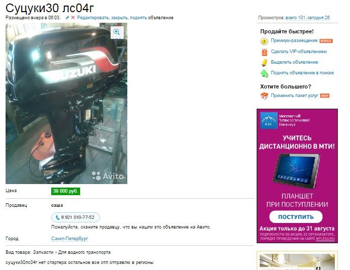

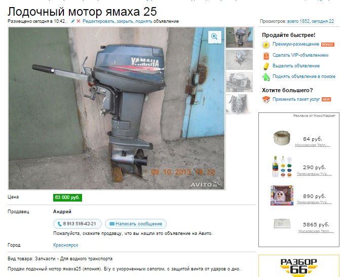

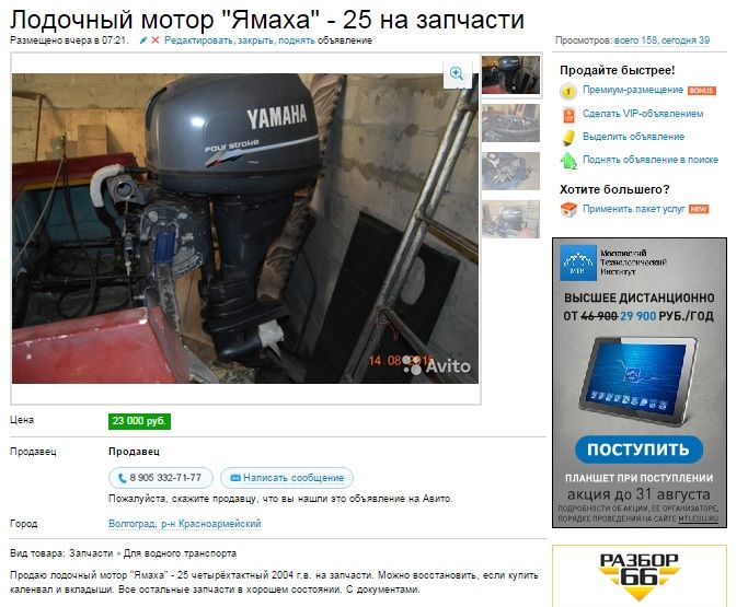

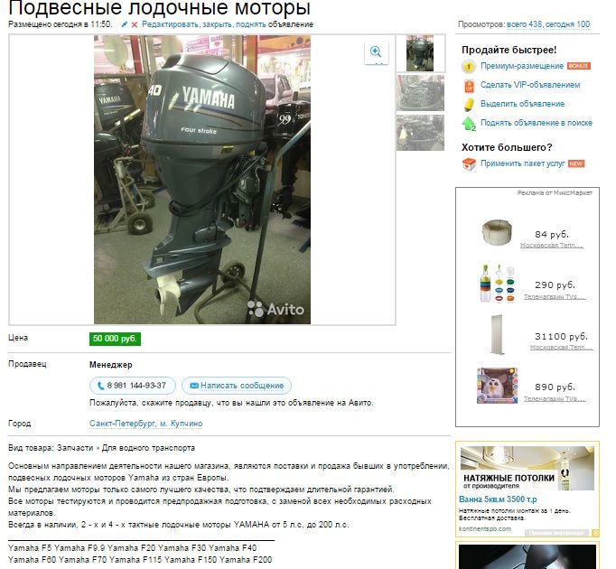

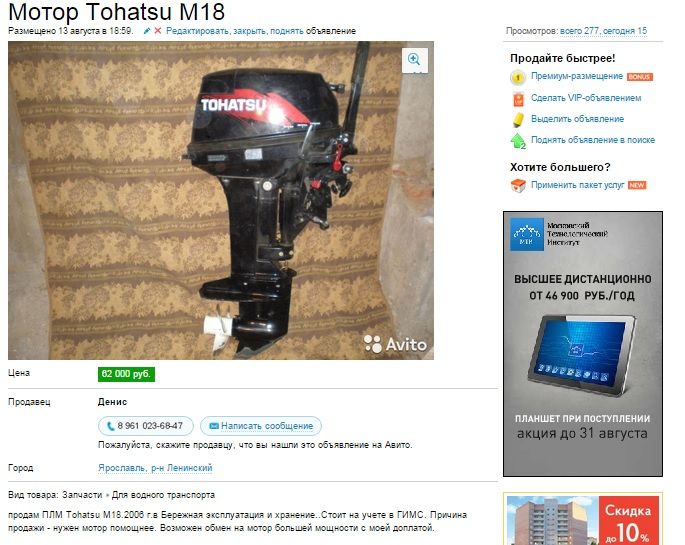

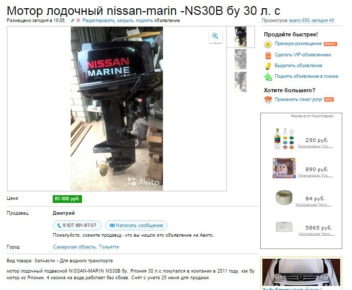

9 296
711
готовы купить свежего японца за 40 тыр! в хорошем рабочем состоянии,не требующего вложений. есть идеи? я ,ребятки, все считаю. я -жадина! так что вот такая моя бухгалтерия :good:
Лен, насколько свежего японца? Если без вложений, то как же вы все перебрали в Нептунах, да и вложились неслабо...
Если ровесника твоим царям, то запросто )))
А за 50-60 так можно и шикануть )))
ps/ за достоверность не ручаюсь.
А зачем такие "мощные" кнопки на запуск? У меня на Вихре стоит обычная китайская кнопка...Ведь там все равно нужно ставить релюшку, а на управление реле ток очень маленький поэтому подойдёт самая дешёвая кнопка. :)
на первой фото, прикольно выглядит. ямаха 40 4т и ценник 50т ))) эх, реально б такие цены
она тоже китайская,а релюшка тоже стоит!
