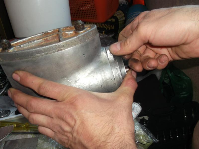

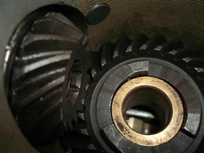

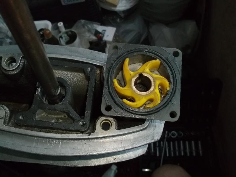

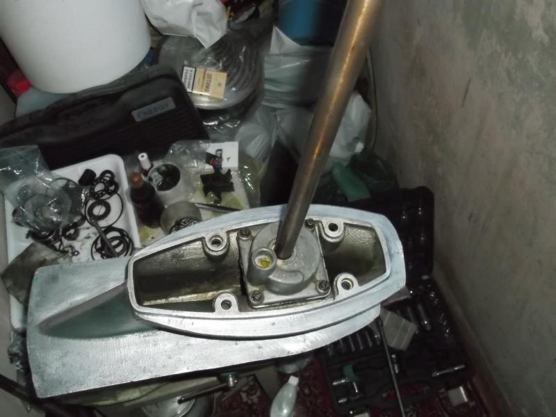

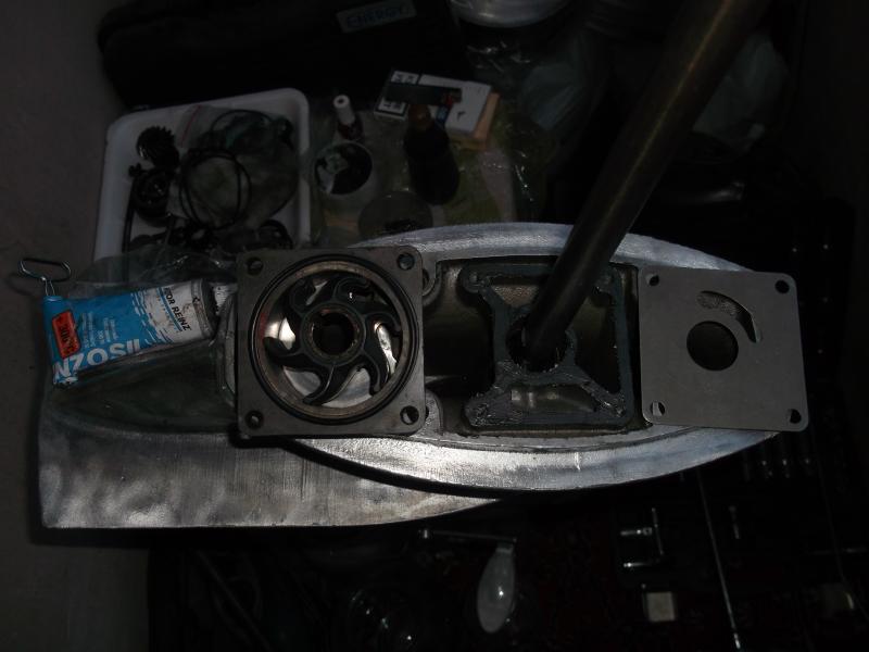

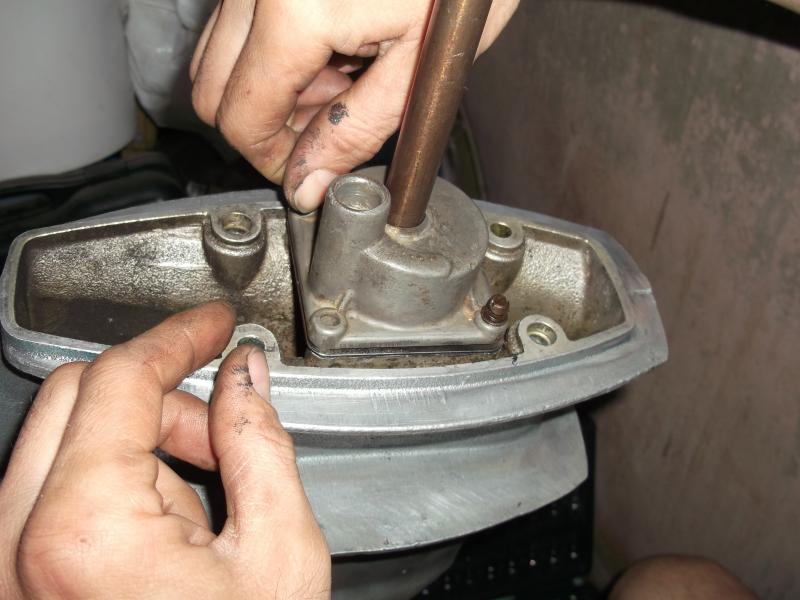

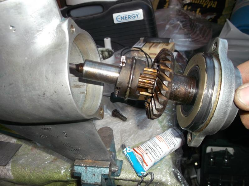

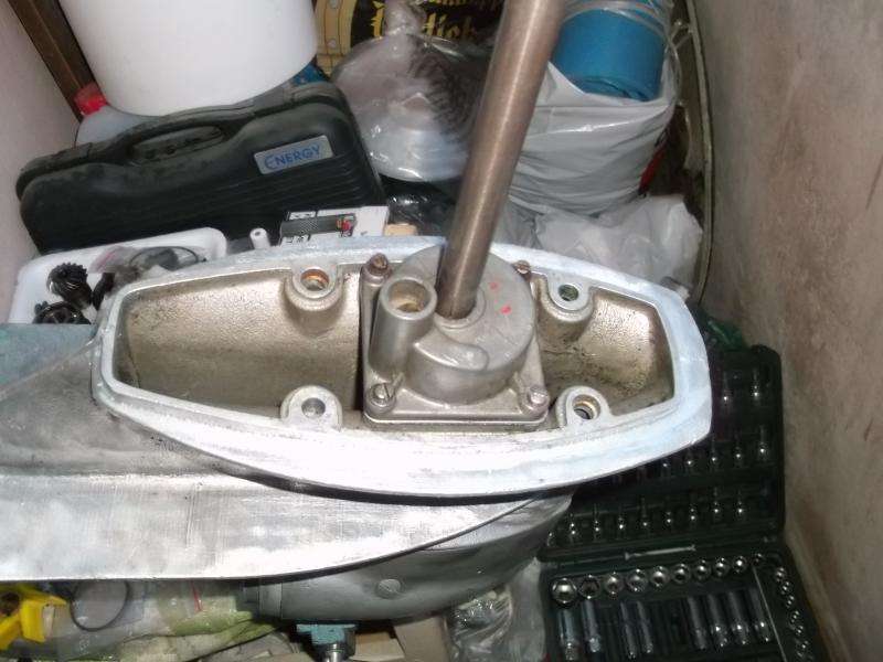

потихоньку продолжаем дальше,переделали на одном редукторе зацепление шестерёнок,т.к. было не отрегулировать пятно контакта,удалили с 2-х рядного подшипника 6205 одно регулировочное кольцо и теперь всё встало на свои места :yes: при установке помпы,которая со смещённым центром,становится понятно почему сальники на рессоре текут,за такую уродскую конструкцию руки оторвать!!!помпа садится на своё место с большим натягом,с учётом новой крыльчатки,само собой сальники, скорей всего, сразу деформируются от натяга!!!!!!! резинку трубки помпы поставили на герметик,на всякий случай. хотели поставить полиуретановую крыльчатку помпы,так у неё совсем другой паз под шпонку,если будет не лень,то доработаем и поставим на второй мотор :)

Помпа Нептуна из всех советских моторов самая удачная, её "смещенный центр" - Эксцентриситет, очень правильный и никакого влияния на сальники от не оказывает. Забыл сразу сказать, там в стенке окружности куда вставляются сальники под помпой надо проточить надфилем маленький паз, или в прокладке под зеркалом вырезать участок перегородки, чтобы при прижатии получилось отверстие, потому что когда крыльчатка начинает пропускать воду под ступицу (а это неизбежно), эта вода оказывает давление на сальники и проникает в редуктор, надо оставить ей отверстие чтобы она могла выходить в ногу а не под сальники.

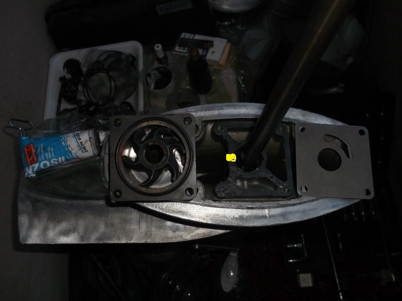

Вот на фото я нарисовал где нужно вырезать кусочек прокладки, я туда делал между штатной прокладкой и зеркалом ещё проставку из 2х. миллиметрового тексталита по форме зеркала, и в этой проставке делал отверстие для выхода воды. Тексталит не дает зеркалу прогибаться под натяжкой крыльчатки, помпа ещё лучше качает.

Макс,новая крыльчатка тянет в противоположную сторону и отверстия под крепёжные винты получаются перекрыты,соответственно корпус нужно натягивать,что б его совместить для закручивания и естественно на рессору идёт нагрузка,это даже зрительно видно,соответственно на сальники тоже!

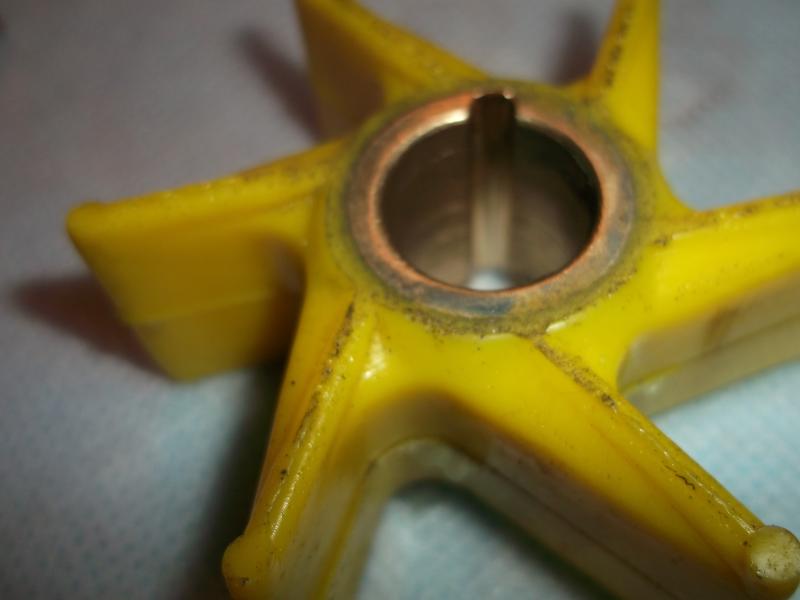

крыльчатка должна садиться на шпонку от руки или с "молотка" ? садили с "молотка" думаем разобрать и доработать,что б всё садилось от руки! или не надо?

Я знаю что крыльчатка тянет сильно, так и должно быть. Вы не забывайте, что когда мотор соберется и верхний конец рессоры отцентруется в шлицах коленвала, т.е. у рессоры появится две точки опоры, в верху -коленвал, внизу -игольчатый подшипник, прогиба рессоры там уже не будет, слабо крыльчатке её продавить, жесткая рессора, я проверял в станке))))

Должна садиться от руки но без люфтов, с молотка это жестоко. Если повредите кольцевое уплотнение крыльчатки вокруг ступицы, при монтаже/демонтаже - это очень плохо.
значит будем разбирать и делать как положено ! век живи-век учись :yes:

Макс,пока мотор соберётся и отцентруется,за это время сальники не деформируются? ну уж очень там натянуто всё :sorry:

Не успеют. Ну можете оттянуть торсион растяжкой, чтоб спать спокойно:-D Или помпу поставите, когда будет ближе к делу.

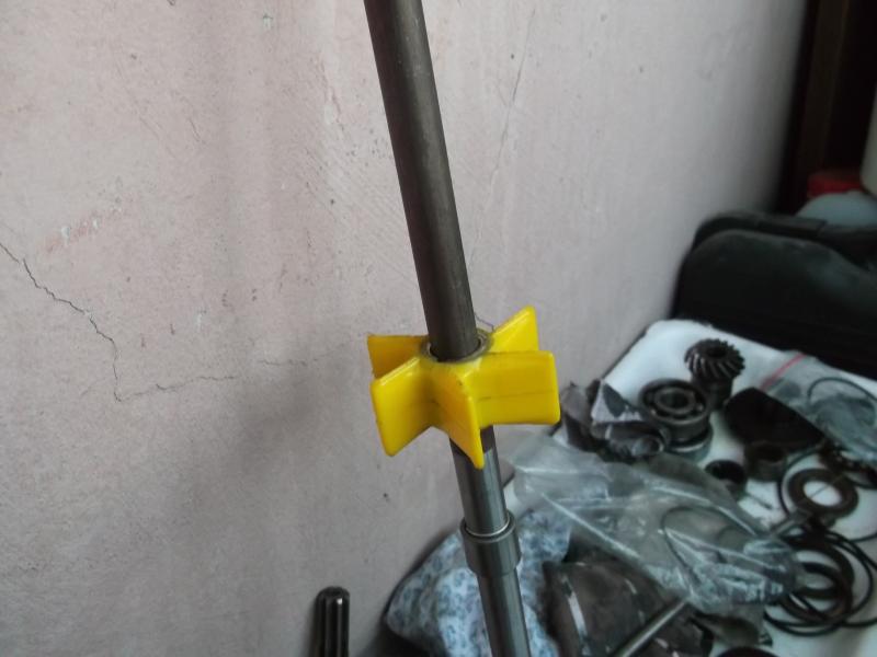

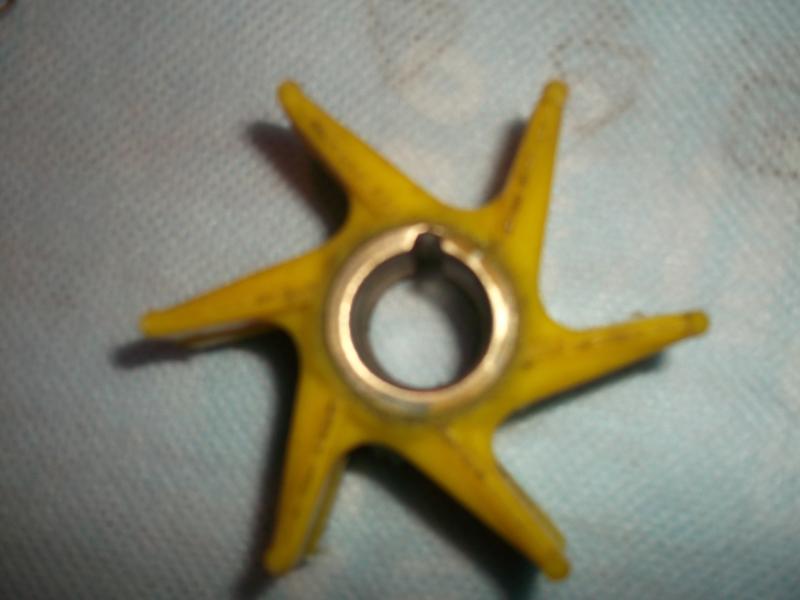

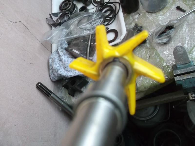

собираем вторую ногу,подогнали шпонку под полиуретановую крыльчатку,плотно садится от руки!

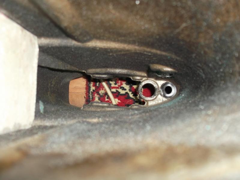

подскажите,на редукторе,под тягу реверса,стоят резиновая манжета и сверху шайба,так вот эта металлическая шайба обязательна нужна? или есть вариант без неё? просто не можем одну шайбу найти,или можно от чего подобрать?

Я помнится как то давно тоже собирал редуктор и шайбу эту промаячил, тогда взял сверху манжеты надел два по моему, резиновых кольца маслостойких, подобрал по диаметру чтобы плотно входили по наружке и по внутрянке, воткнул туда их с графиткой, получилось что верхнее кольцо где то на миллиметр выпирало из корпуса, все нормально задавилось и работает по моему до сих пор.

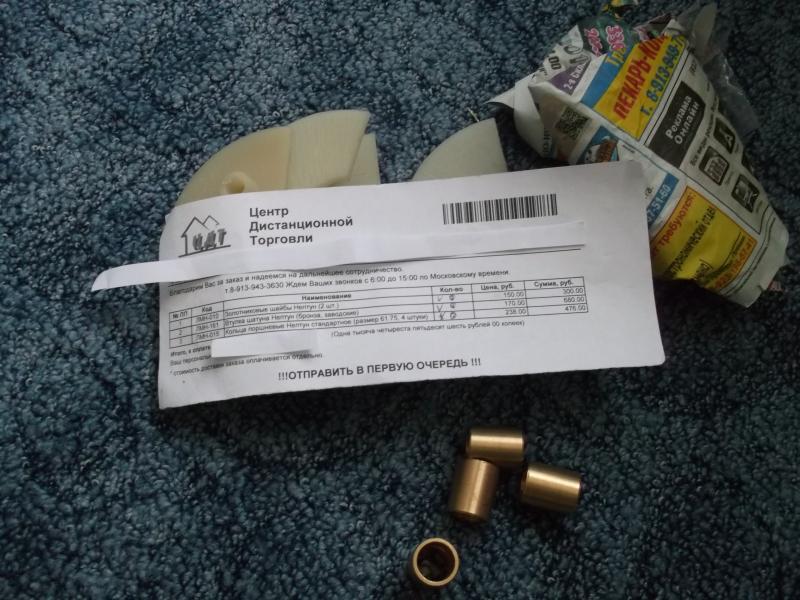

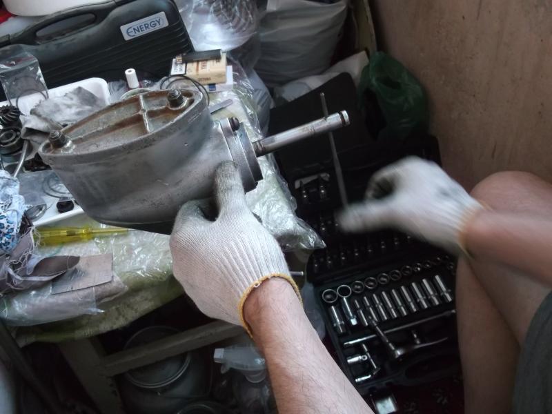

шайбочку нашли,выдумывать ничего не пришлось :) одну ногу собрали полностью,а вторую почти,т.к. нет верхней металлической втулки,которая вставляется в резиновую, на тягу реверса. завтра получим посылку из Ижевска и там вроде она должна быть,если мы правильно заказали! втулка,которую мы заказали имеет номер 160250031,а в каталоге она под номером позиции 51,там не прочитать какой она имеет номер :unknown:

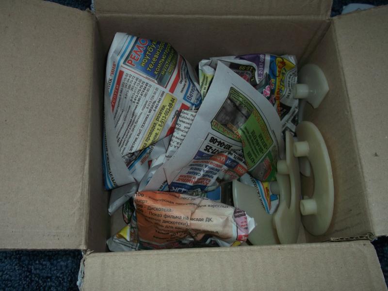

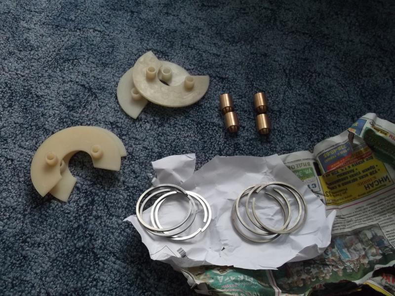

сегодня получили ещё посылочку :) в связи с тем,что потеряли новые золотники и аж 5 к-т.поршневых колец,пришлось всё это заказывать в Новосибе! сегодня вот пришло.

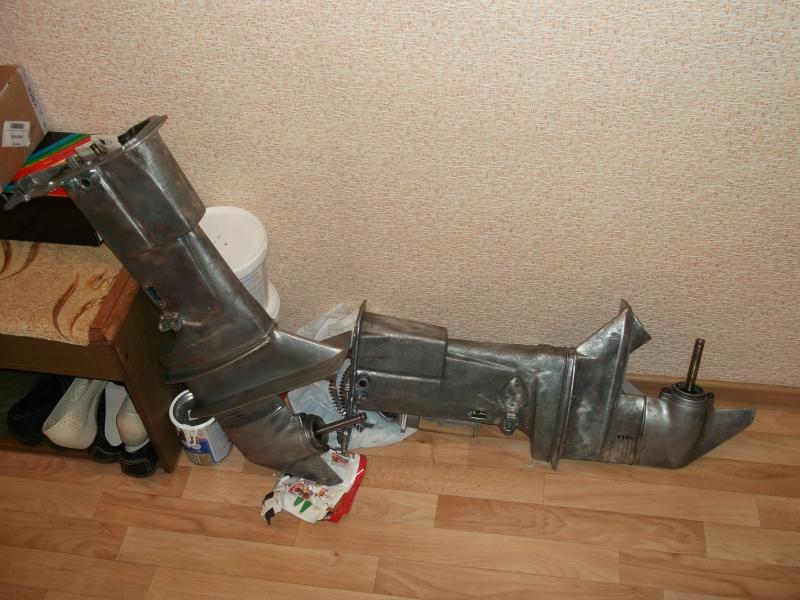

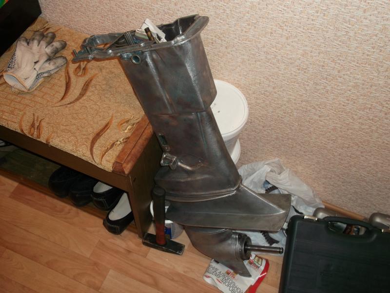

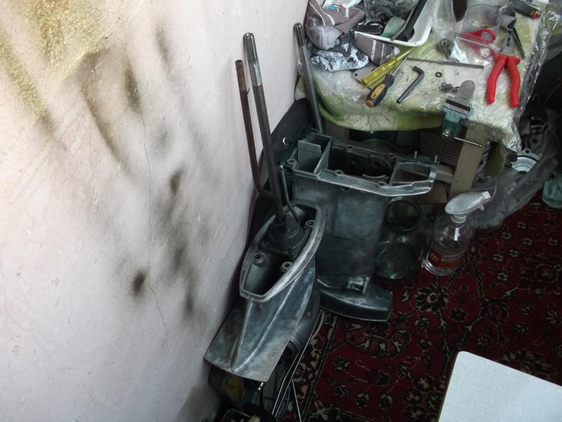

обе ноги доделали,завтра отнесём на покраску к остальным деталям!

Ламинат как у меня ))) Не жалко моторами царапать, Лен?
