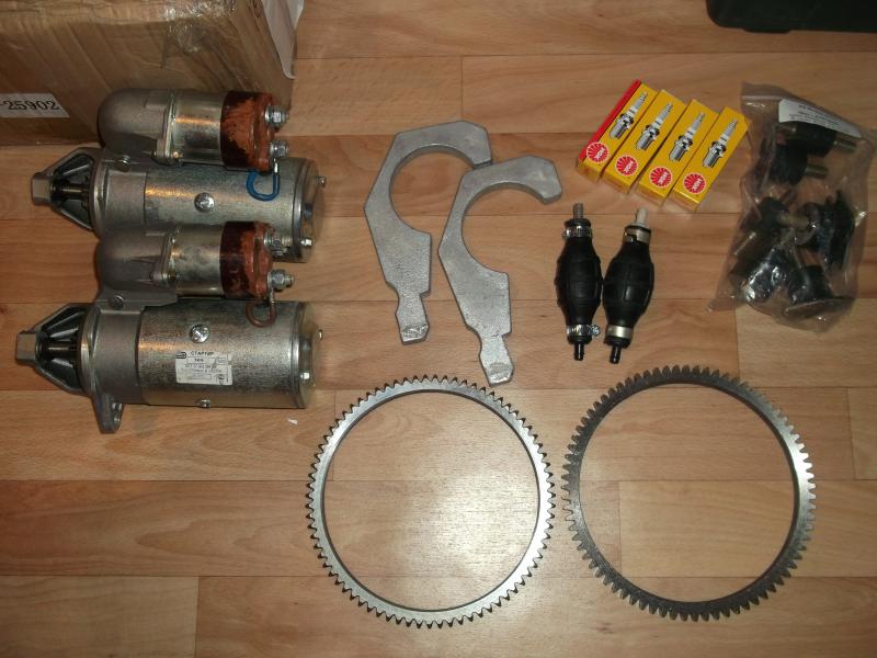

сегодня получили одну из посылок!

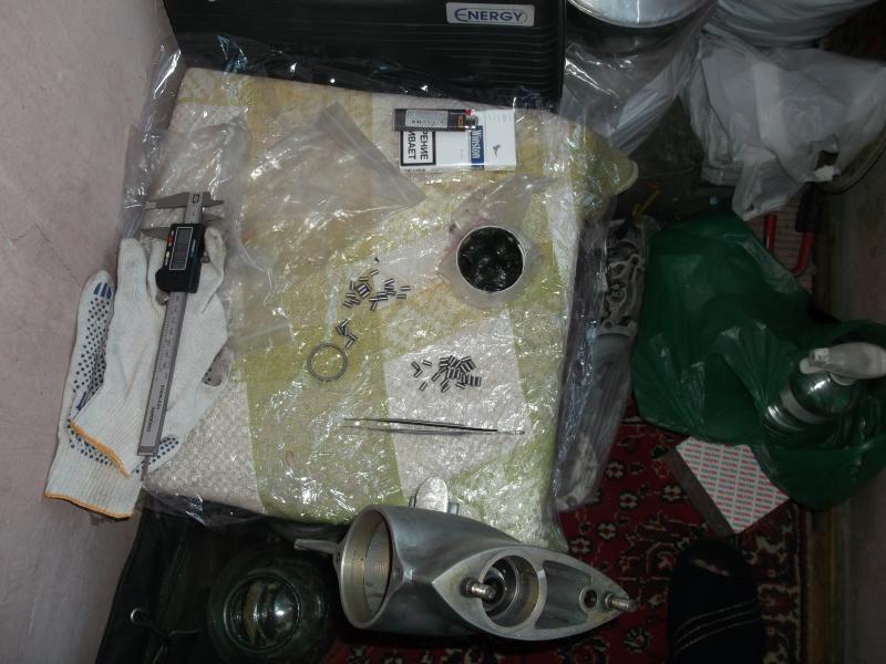

сейчас ,мой,сидит собирает редуктор! фотки позже!

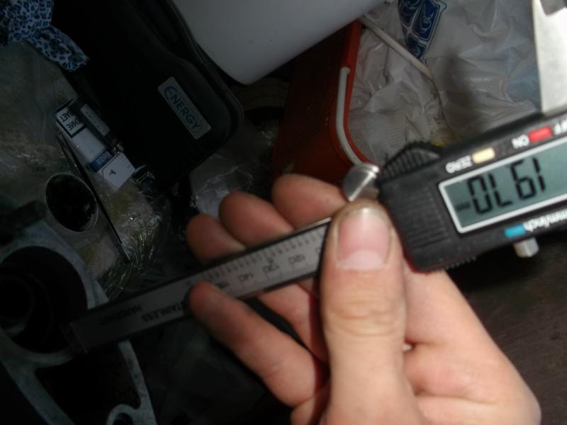

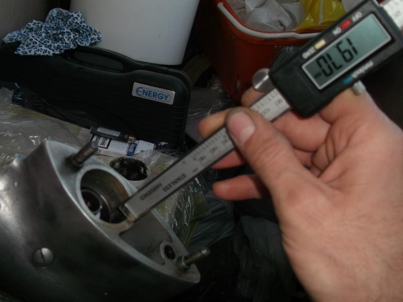

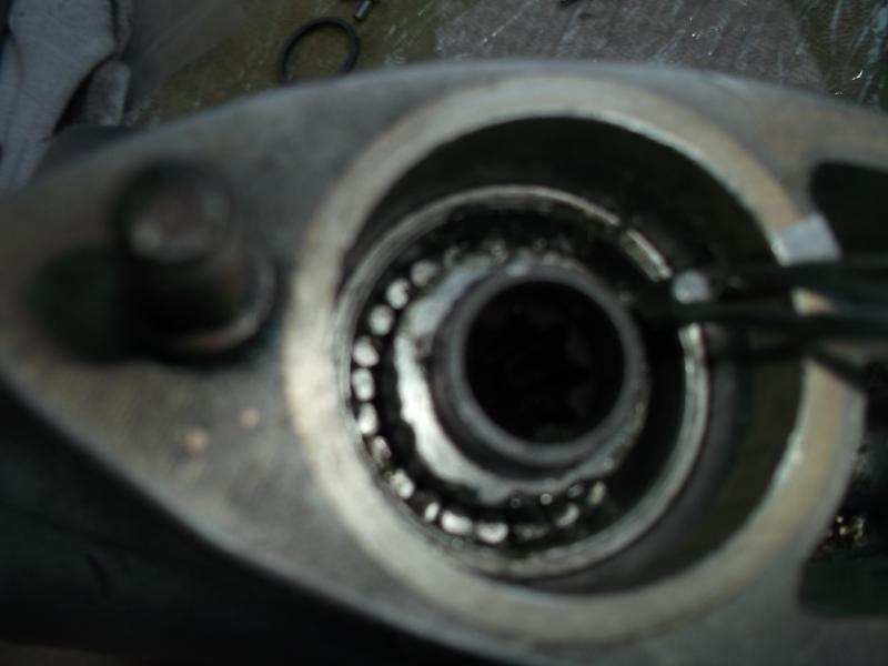

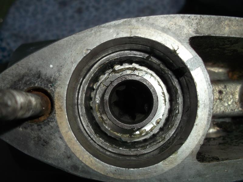

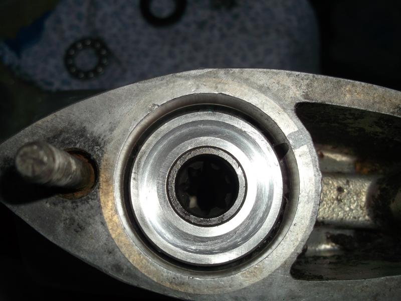

может кто подскажет? регулировочная шайба,которая устанавливается поверх подшипника,должна быть вровень с корпусом редуктора или чуть выше,или чуть ниже,в мануале нет ответа на этот вопрос! заранее спасибо!

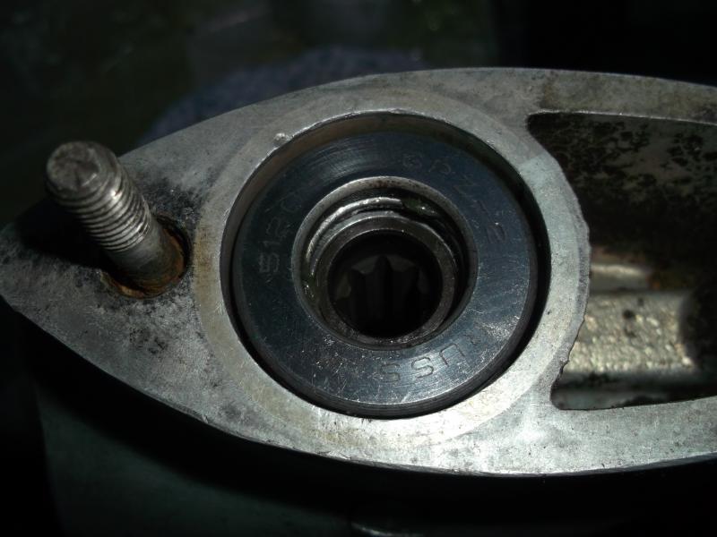

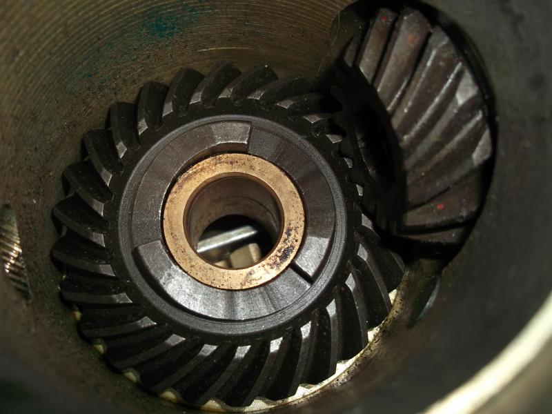

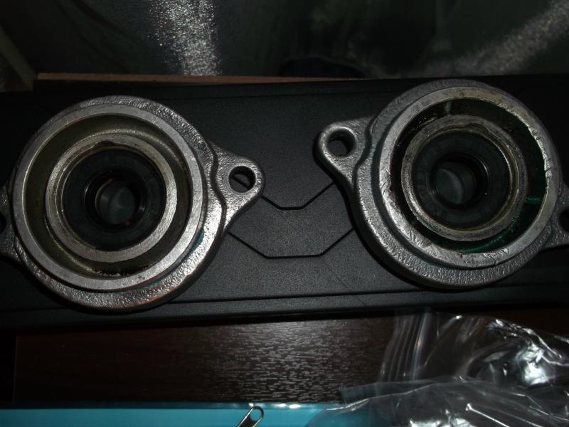

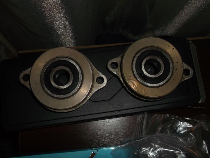

вот собираем редуктор :pardon:

установили новые сальники и подшипники(перед установкой кольцо с подшипника снимем)

Этой регулировочной шайбой выставляется зазор в зубчатом зацеплении, если она будет выше корпуса, шестерни зажмет.

Re: 92 НЕПТУНА (реанимация моторов)
получается она должна быть вровень ? если она не во что не будет упираться,то каким образом этот зазор будет выставляться?
Макс43
22.10.2013
586
69
Краснодарский кр. Кропоткин
Днепр, МКМ, Норд-Сильвер 390
Она будет упираться, в процессе работы ведущая шестерня поднимается вверх (косой зуб её постоянно стремится вытолкнуть из зацепления) упирается в упорный подшипник, подшипник в регулировочную (дистанционную) шайбу, шайба в корпус проставки. При сборке, на две шпильки крепления редуктора прикручивается ровная плита или стальной брусок который ограничивает подъем дистанционной шайбы и после этого проверяется зазор в зацеплении зубьев. Если шестерни слишком близко друг к другу (кусают) тогда толщину дистанционной шайбы надо уменьшать... и наоборот...

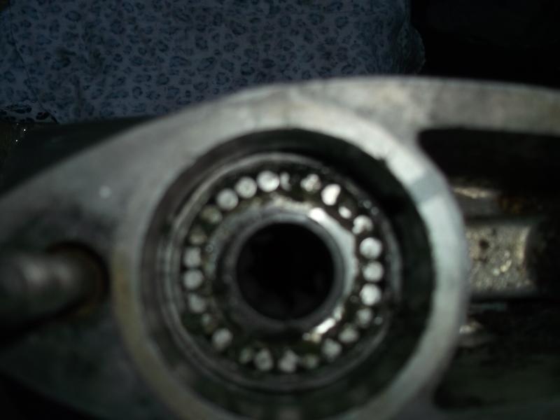

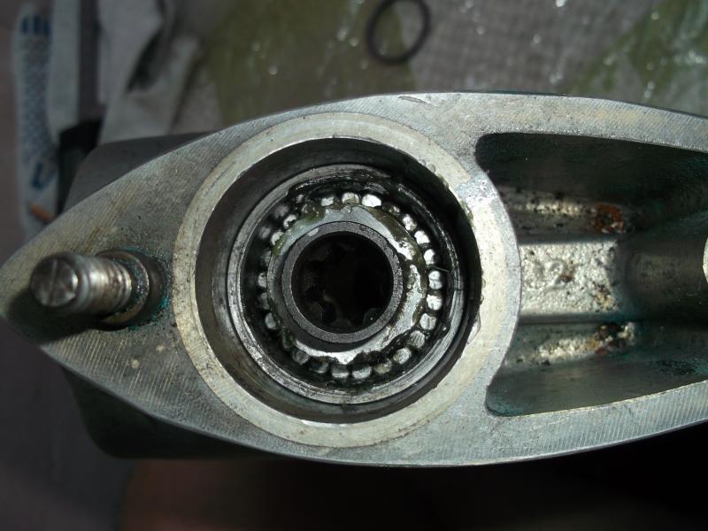

игольчатые подшипники в разных дейдвудах устанавливаются на разную глубину( ограничитель посадки на двух моторах на разном уровне) .с чем это связано?
это связано с тем, что собирали все эти моторы в СССР, как Бог на душу положит....

понятно! Макс,ещё вопрос. редуктора в принципе собрали,закрутили тягу включения передач,с нейтрального положения утапливаем тягу вниз нормально,поднимаем обратно в нейтроль тоже нормально,а вот с нейтрали поднять вверх никак,пока не вернёшь тягу реверса опять в нижнее положение и не покрутишь вал гребной,и только тогда может быть переключится с нейтрали в верхнее положение,причём на обоих редукторах одинакого :unknown: подскажи,может в чём наша ошибка? или так должно быть?
